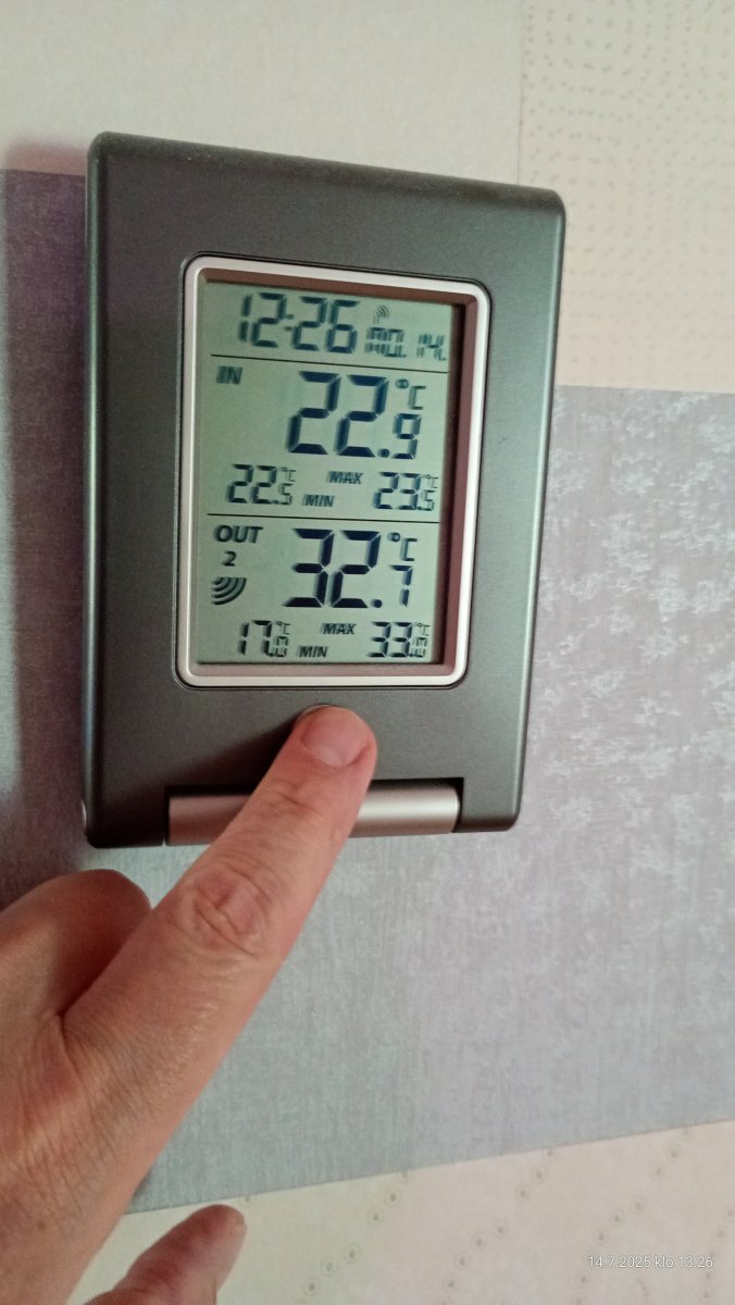

Meillä tilanne kuvan mukainen ja suhteellinen kosteus yli 60%. Mutta vettä ei vaan tule ämpäriin asti.

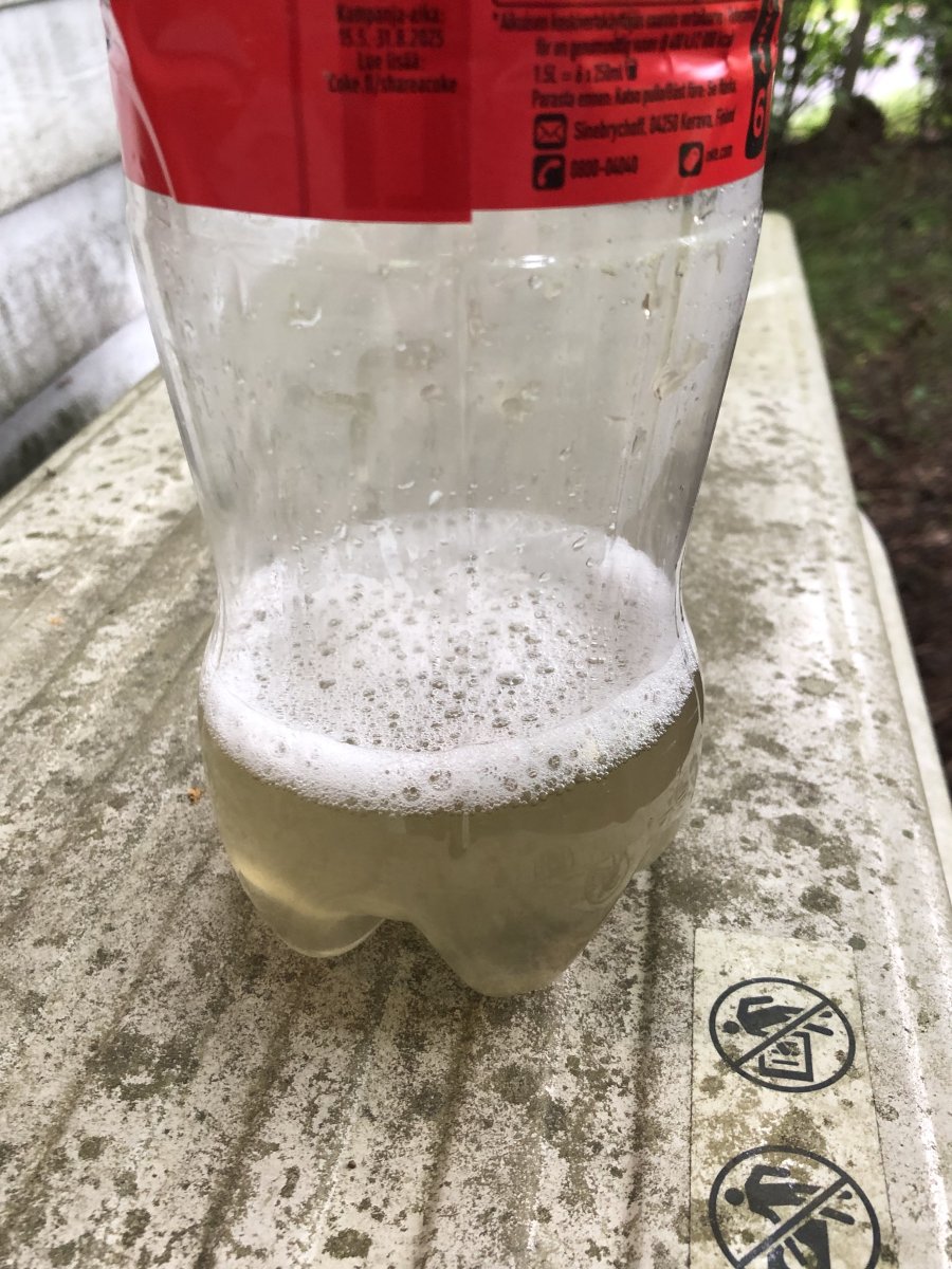

Suihkepullolla suihkuttelin sen puolilitraa kennoon. En saanut limsapullon suuta hollille siellä oli kaikenlaista muovia kennon edessä. Vähemmän tuli ulos, kun meni sisään. Ehkä se siitä pikkuhiljaa. Täytyy varmaan odottaa että laite kuivaa ja toivoa ettei likaa mennyt väärään paikkaan.
    228,6 KB · Lukukerrat: 123
Kuvan nesteen värin perusteella kenno kaipailisi kunnon pesua. ;)
On se kohta 10v vanha ja imuroinut vain suodattimia. Tosin vain puolet vuodesta yleensä käytössä. Ainakin vettä tuli putkesta. :)

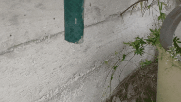

Jep täällä ukostaa juurinki nyt. Päällä on...
RH 54%, 25C, Midea kuivauksella 23C.
E: ei näköjään sallinutkaan tää foorumi videota..
Toimisikohan gif
E2: gif on silmämääräisesti ihan aavistuksen liian nopea
    3,6 MB · Lukukerrat: 106
