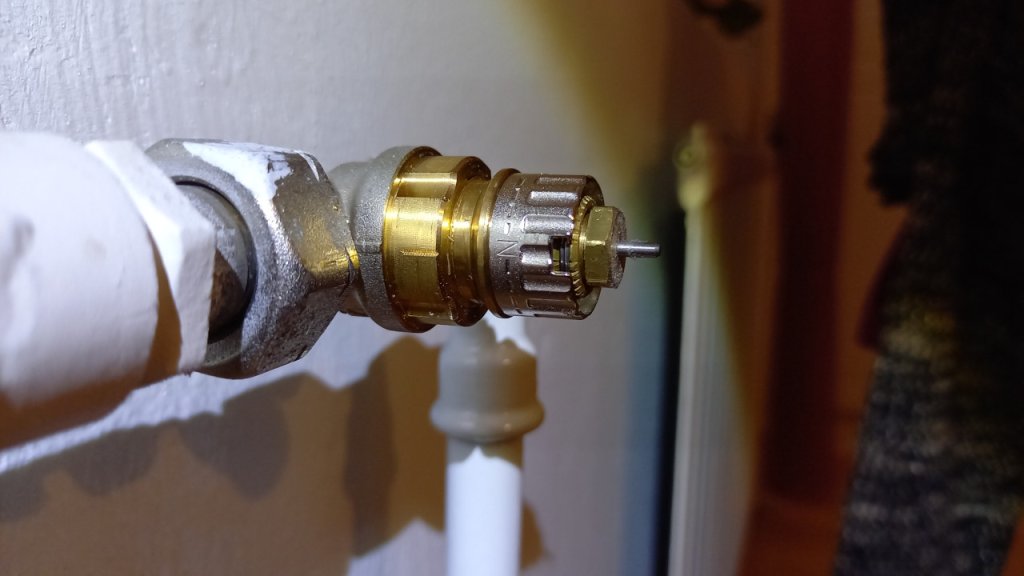

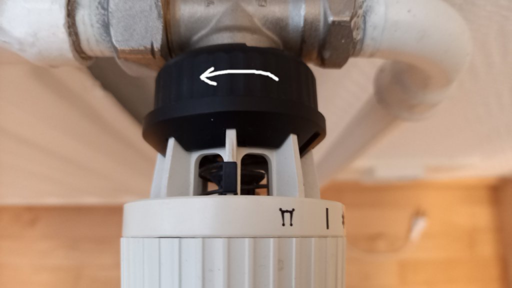

Noissa Danfossin termostaateissa on rajoitin, joka estää nostamassa huonelämpöä yli 20 tai 21 asteen. Joskin tuo toinen @Ilimavesj kuvien säätimistä ei näytä termostaatilta, vaan pelkältä mekaaniselta säätimeltä.
Allaolevasta kuvasta näkee, mihin saakka termostaatti aukeaa, kun rajoitin on poistettu. Normaalistihan se menee hieman sen numero 3:n yli. Rajoittimen poisto edellyttää termostaatin irrottamista, jolloin vain venttiiliosa jää kiinni patteriin. Irrotus onnistuu niin, että ensin avaat säädön niin pitkälle kuin se menee, otat toisella kädellä kiinni termostaatin valkoisesta muovirungosta ja toisella kierrät sen takana olevaa ohuempaa mustaa muovikehää vastapäivään eli kuvassa nuolen osoittamaan suuntaan. Vedä samalla termostaattia patterista poispäin, niin siitä se irtoaa.
Sitten kun termostaatti on kourassa, niin näet, että siellä on pieni metalliosa, joka pysäyttää säädön siihen kolmosen tuntumaan. Vedä metalliosa irti pihtien avulla ja/tai pientä ruuvimeisseliä apuna käyttäen. Nyt saat säädön kierrettyä täysin auki, kuten ylläolevassa kuvassa on.
Tämän lisäksi patteriin jäävässä venttiiliosassa on esisäätö. Olen avannut ne joka patterista, koska ainakaan meidän talossa ei ole tarvetta rajoittaa virtausta siinä kohtaa. Esisäädön muuttaminen tapahtuu vetämällä uritettu teräksenvärinen kehä ulospäin ja kiertämällä sitä ulosvedettynä. Messinkisessä rungossa on viiva. Siirrä esisäädön N-merkki sen kohdalle, niin esisäätö on täysin auki, kuten kuvassa.
Patterin paluuputken säätöön en koskisi ainakaan ensi vaiheessa, vaan kokeilisin, jos ongelma ratkeaisi termostaatin modaamisella. Todennäköisesti talon patteriverkosto on aikanaan tasapainotettu paluuputkien säätöjen avulla. Näin talon joka huone on saatu saman lämpöiseksi, kun patteriventtiilit ovat täysin auki (termostaattejahan ei 60- tai 70-luvulla juuri tainnut olla, vaan ihan vain mekaaninen säätöventtiili joka patterissa). Lähtökohtaisesti termostaattien pitäisi olla turhia, kun käytetään Mitsubishin sisämittausta. Paitsi jos jonkin yksittäisen tilan lämpötila halutaan jostain syystä pitää alempana. VILPin kanssa ihannetilassa patteriventtiilit eivät rajoita virtausta, vaan kaikille pattereille tulee sopiva määrä vettä paluupuolen säätöön perustuen. Siksi on tärkeää, että tuo patteriverkoston tasapainotus säilyisi. Mutta jos sitä on tarpeen säätää, niin se onnistuu irrottamalla kuusiokantainen hattu patterin alaliitännän mutkasta. Säätöruuvi on hatun alla. Irrottaessa saattaa tulla pieni määrä vettä lattialle.
Jos käyttää termostaattia irti niin kannattaa varmistaa että yo kuvassa keskellä oleva tappi liikkuu sisään ja ulos. Ulospäin pitäisi tulla ihan omia aikojaan. Joskus voi kesäaikana käydä niin että tappi jumittaa pohjaan.

Jep, poiskin ne voi ottaa. Tosin kun tuosta mallista poistaa rajoittimen, niin auki ollessaan termari ei rajoita kiertoa mielestäni ollenkaan. Paikalleen jättämisestä on se hyöty, että voi estää karan kiinnijuuttumisen kiertämällä säätöä aika ajoin.

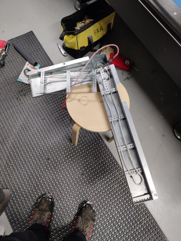

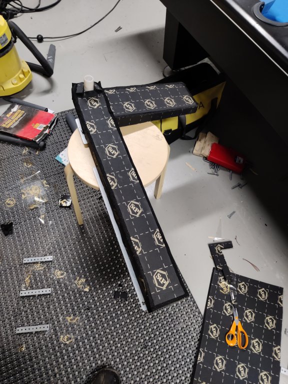

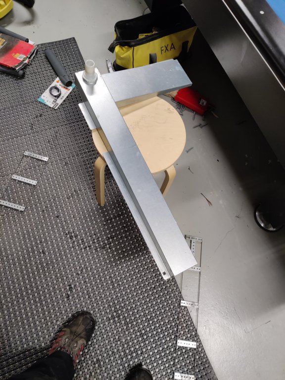

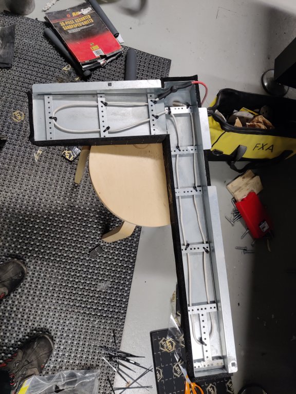

Tuli nollakelit ni oli hyvä aika parantaa sulatusvesikaukaloa. Kevyt eristys ja parantelin kaapelin kiinnityksiä ja paikkaa. Samalla pumpun alle värinänvaimentimet niin korottu sen 30mm tms. Mahtuu käsi paremmin väliin jos tarvii jtn nyppiä. Nykäsin myös saattokaapelia putkesta vähän enemmän esille. Huomenna töitten jälkeen viemäriputken eristys koko matkalta kun on taas enemmän valoa. Ei jaksa lampun kanssa pelleillä enää. Pari kuvaa liitteenä kaukalosta. Toivottavasti ei kelpaa liikaa linnuille tuo eriste. Muuten tarvii jtn suojaa saada lisää...
    117,5 KB · Katsottu: 345
    111,9 KB · Katsottu: 346
    119,2 KB · Katsottu: 349
    111,2 KB · Katsottu: 372
katso liitettä 75193
katso liitettä 75195
Kiitos tosi paljon. Nyt on selitetty hyvin ja nähty vaivaa. Tätä testaan heti.

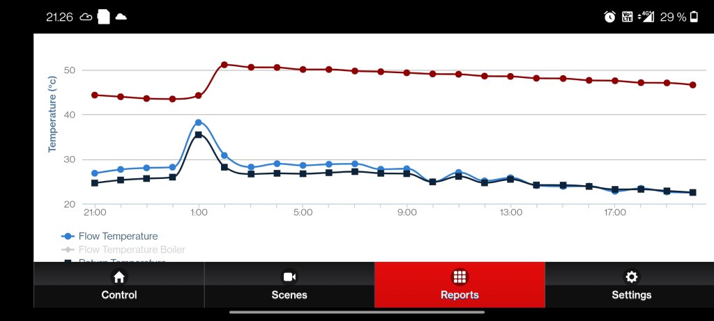

Omituiseks menee tuo koneen oma äly kun kerrankin on sohlaamatta asetusten kanssa tarpeeksi pitkään. Nyt ku meni plussalle ulkolämpötila ni lämmitysmoodi pysyy päällä kokoajan ja lämmitelee sillontällön. Nytki on koko ehtoon kokeillu kompuralla tyyliin vartin ja si sammuksissa tunnin tai nyt parikin. Lämmitysmoodi silti pysyy päällä
Saman olen huomannut, ihmeellistä pätkää käy ja lämmitysmoodi päällä, vaikka kompura ei käy.

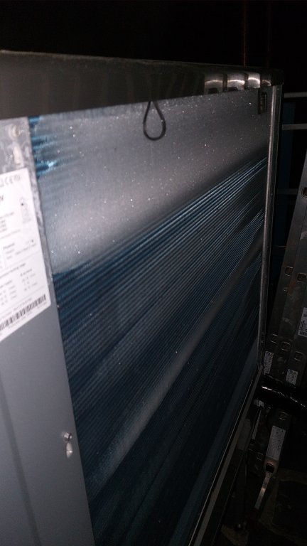

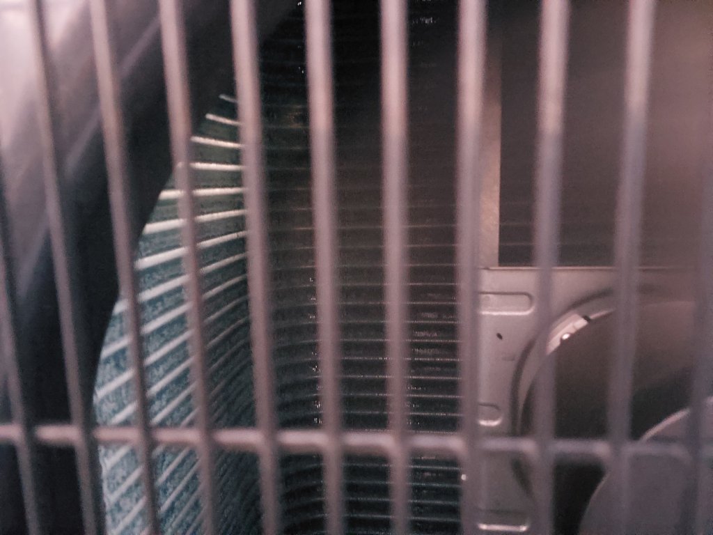

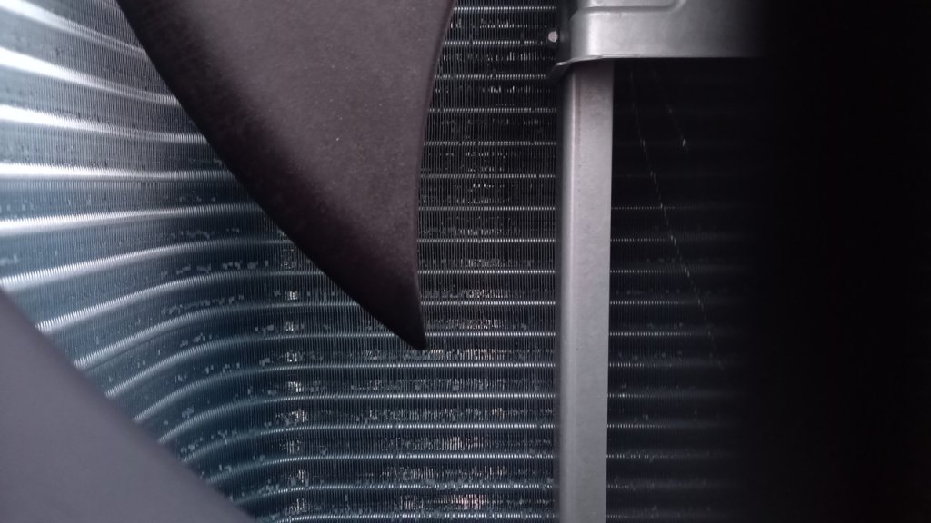

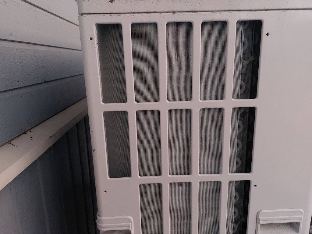

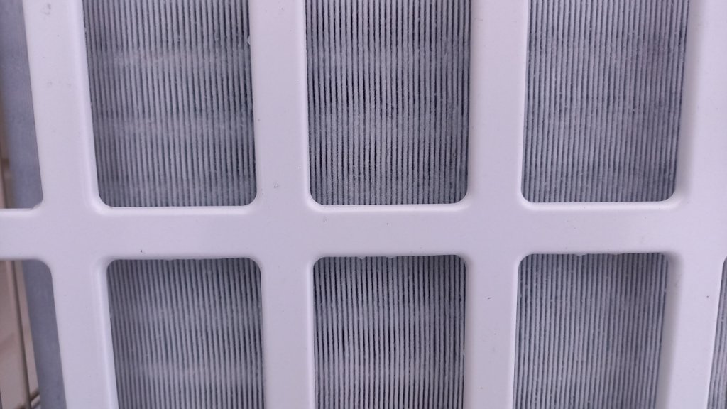

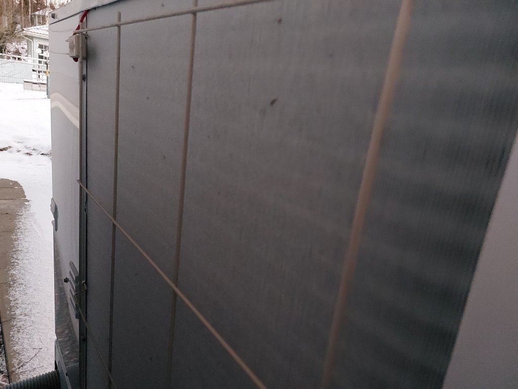

Sen saman olen huomannut kuin @Vilhonen yllä, että kenno menee kuuraan vain takapinnaltaan. Olen monesti miettinyt, eikö kylmäaine voisi kulkea kennon riveissä jotenkin fiksummin, että mihinkään ei tulisi sitä parin millin kuurakerrosta, joka kuitenkin estää ilman kierron totaalisesti. Lääke varmaan olisi "aitojen" Nibejen tapainen harvempi rivoitus, jolloin kennoon kuulmemma syntyy jopa kiinteää jäätä. Minun Mitsuun ei kyllä ikinä ole tuollaista päässyt syntymään.

Mulla siis edelleen semisti enemmän kosteutta tässä nurkilla, EHKÄ, koska tuo joki on edelleen osittain auki tuossa takapihalla. Välillä on sumua niin että ei takapihan läpi nää ja tuommonen vihreä perus aitaverkko menee umpeen :D
Reperei
Juu, tuo ei kyllä ainakaan auta sulatusten kanssa :D

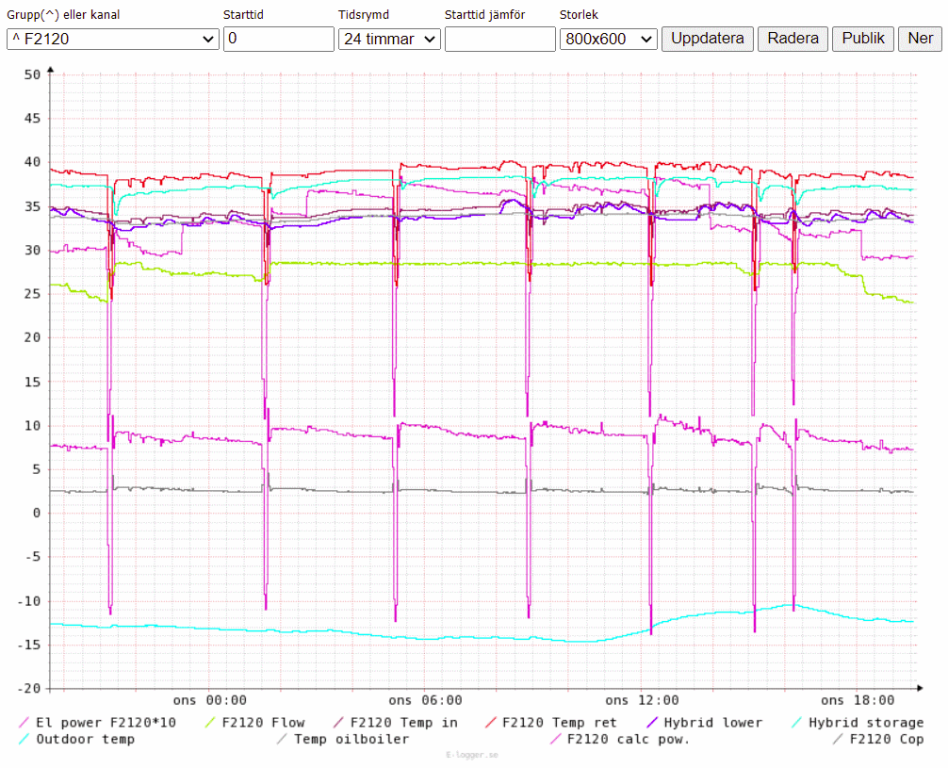

Täällä Nibe on sulatellut 7 kertaa vuorokauden aikana, on käynyt taukoamatta täysillä tai ainakin 80% teholla. Lämpötilat täällä melkein niin kun Tonilla Kaarinassa, -15C ja -10C:n välillä. Iltapäivällä oli jonkin aikaa sumua ja kosteus oli varmaan noin 100%, silloin tuli huomattavan lyhyt käyntijakso sulatusten väliin.

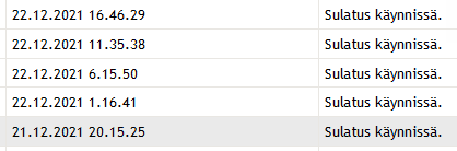

F2120-12 sulatusta odottelin. Kohta pitäisi, mutta ei edes kerro siihen aikaa. Pakkasta -15/-11 ja sulatukset ~5h välein.
Edit: 21.18.22 päätti sitten sulattaa kuiteskin.
