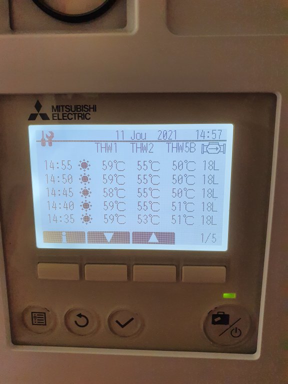

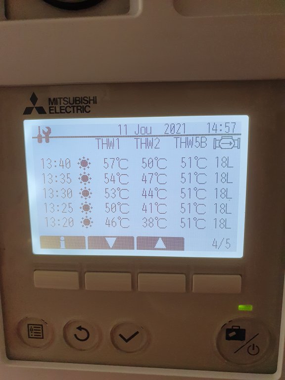

Satuin olemaan oikeaan aikaan katsomassa sisäyksikön ohjauspaneelia. Vastuksen kuva ilmestyi näkyviin ja kontaktori veti. Ulkoisesta energiamittarista seurasin sähkötehon ottoa, josta päättelin käytössä olleen vain pienimmän vastustehon. Laite otti reilut 6 kW, mutta koska kompressori kävi 86 hertsillä, niin ei tuossa voinut olla kuin 3 kW vastustehoa.
Täällä kone menee legionellakuumennuksen aikana aina vastuksille. Silloin se lämmittää käyttöveden muistaakseni 45 tai 47 asteen tienoille kompressorilla, jonka jälkeen pysäyttää sen vaikka olisi kesähelle ja käyttää aina täyttä 9 kW vastustehoa saattaakseen legionellakuumennuksen loppuun. Tämä on vähän outoa, koska testatusti laite kuitenkin pystyy lämmittämään käyttöveden 55 asteeseen ilman vastuksia (jos kv-asetus 56 tai yli, niin 55 päälle oleva lämmitetään aina vastuksilla). Mutta tuo lähes 10 asteen osuus tuonne 55 asteeseen saakka tehdään legionellakuumennuksessa aivan turhan takia vastuksilla.
Duffi
Täälläkin oli legionella käynyt yöllä päällä. Graafien mukaan puhtaasti kompuralla ~57 menoveteen, mistä eteenpäin taas pelkillä vastuksilla (3+6) tavoitteeseen asti. Pakkasta about 15. Ihan järkevästi siis mielestäni, normaalistikin käyttövedet menee aina kompuralla (pyynti 52, menovedet käy yleensä jotain 55-56 max).
Onkohan tuossa muuten jotain logiikkaa että kun molemmat vastukset käytössä niin kompuraa ei enää ajeta? Vai johtuiko vain siitä että menoveden lämpö ylittää tuossa sen mitä kompura saa tuotettua...

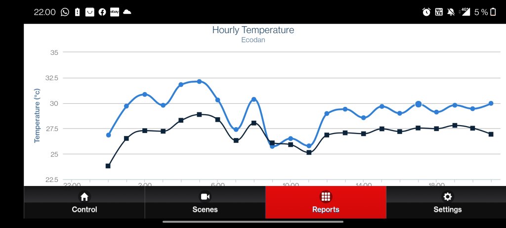

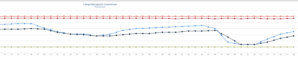

Luicci

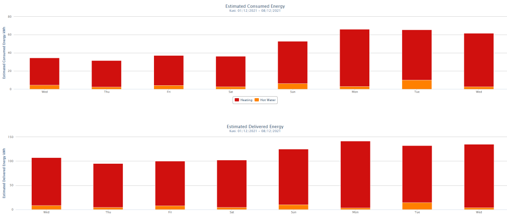

Melcloudin käyristä kysymys. Oheisessa kuvassa pätkä mm. meno/paluuvesien käyristä tuntiraportista cropattuna. Noin minuutista 18 alkaen käyrät lähestyy toisiaan kunnes sitten taas noin 29 minuutilla tiet erkanee. Mitähän siinä tapahtuu? Sitten vastaava tapahtuma noin 44 minuutista alkaen, mutta nyt tiputaan hieman erilaisilla käyrillä ja menovesi näyttää olevan (muka) paluuvettä kylmenpää. Ei kai nyt sentään?
Muuten voi todeta, että Mitsun Melcloud on näytettävän datan suhteen aika köyhää. Millähän systeemillä sitä saisi kaiveltua tuolta koneen syövereistä enemmän esille, koska varmaan sitä dataa siellä kuitenkin tarjolla olisi?

Okin
Noissa kohdissa missä läheenee tuloveden kanssa samat lämmöt ni luulisin että katkoo lämmitystä kun jotkut säädöt käyrällä tms. Täyttyy... Sitten paluuvesi vähän laskee ja uudelleenyritys jne.
Duffi
Jälkimmäinen tiputus varmaankin sulatus, noissa menovesi tippuu aina hetkellisesti paluuveden alle. Ensimmäinen varmaan vain hetkellinen tauko (kompura lepää, kiertovesipumppu käy).

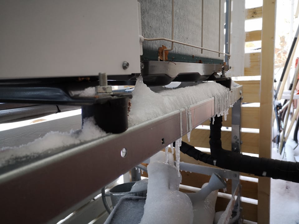

Ai että. Kuin ehdeinki kehumaan. Sulatuskaukalo umpijäässä. Viimetalvenakin meni kerran.... Fiksasin vähä kaapeleita sillon ja autto. En tie mikä nyt on tullu. Olisko valkonen kaapeli menny mykäks. Tarvii sulatella ja tutkia. Kuin satuinki kurkkaamaan sinne ku harvemmin on tullu enää tutkittua mitään. Oli yhden sulatuksen verran vasta toputellu maahan.

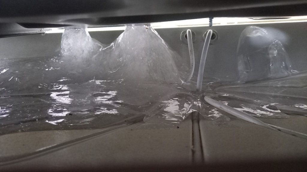

Tuli kehuttua hankkimaani muovista Tecnosystemi merkkistä sulatusvesikaukaloa, että se pysyisi helpommin sulana kuin metalliset kaukalot. Ei olisi pitänyt kehua, kun se ei taida pitää paikkaansa. Tässä on tosin mennyt sähkö tuonne kaukalon sulatuskaapelille vain sulatusjakson ajan ja aina 18 minuuttia sen jälkeen. Jäätä on kyllä niin paksusti, että vähän epäilen, kuinka hyvin tuo olisi sulanut paljon pidemmälläkään ajastuksella. Kaapelin teho on vakio 15 W/m. Pakkasta oli -20 asteen tienoilla lähemmäs viikon päivät.
Näyttää siltä, ettei muovi johda lämpöä riittävästi, jotta kaapeli pystyisi lämmittämään sen ja siten estämään jään muodostumista kovemmilla pakkasilla. Näyttää enemmänkin siltä, että kaapelin ympärille ainoastaan sulaa pieni onkalo. Jos pakkaset vielä jatkuisivat, niin pitäisi sulattaa nuo vedenpoistoaukkojen alla olevat jäävuoret vaikka kuumalla vedellä.
Pitää kokeilla seuraavalla pakkasjaksolla todella paljon pidempää ajastusta tai pitää kaapelit lämpimänä koko ajan.
Toinen kuvassa näkyvä kaapeli on poistoputken saattolämmityksen kaapeli.
katso liitettä 75098
Ei auta jatkuva tehokaan tuon kanssa ainakaan vakioasettelulla, jäähän vetää (ja jään alle tulee sellaiset urat kaapelin kohdalle). Mulla on nyt ajastuksella +1h sulatuksesta, ei merkittävää parannusta alkuperäiseen +20min. Täytyy yrittää vielä tuon asettelua parantaa, jos ei sillä parane niin sitten kaapeli vaihtoon (=tehokkaampaa tilalle). Eristin tuota jo vanhan retkipatjan palasella pohjan puolelta, ei riittänyt.
Hyvä tietää. Täytyy ehkä minunkin kokeilla irrottaa kaapeli pois urista ja liimata se mahdollisimman tiheästi vedenpoistoaukkojen kohdille. Nythän kaapeli on turhan laajalla alueella. Jollei muutos auta, niin täytyy ehkä väsätä vaikka alumiinista asiallinen sulatusvesikaukalo. Luulen, ettei tämän lisäeristäminen auta, koska muovi ei muutenkaan johda lämpöä kovin hyvin (ongelma johtunee juuri siitä).
Onninen myy tätä Tecnosystemi-kaukaloa. Valmistajan mainos lupaa toimivan vielä -40 asteen pakkasella. Pötypuhetta.

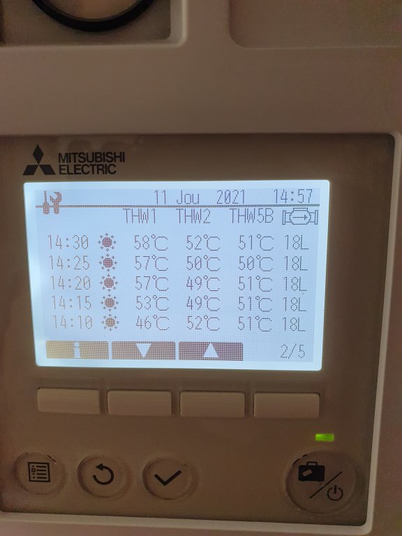

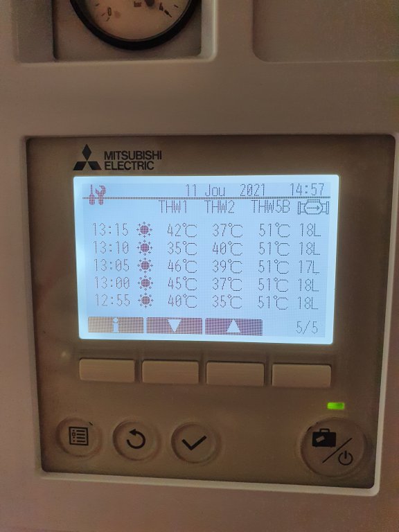

Ilimavesj
Moi kaikille Mitsun vilpin omistajille. Lokakuun puolivälissä asennettiin meille perinteiseen rintamamiestaloon (lämmin kellari, sekä keski ja yläkerta) Mitsun EHST20D-YM9D Ecodan yksikkö sisälle ja ulos juuri 8 kW PUD-SWM 80 YAA ulkoyksikkö ja lisänä 100 litran sylinterivaraaja.
Lokakuusta marraskuun puoliväliin olin tyytyväinen pumpun lukemiin ja kulutukseen mitä tuo koneen oma näyttö nyt arvioi. Kuukaudessa kulutus kokonaisuudessa oli n. 600 kwh luokkaa ja jaettuna tuotto 1800 kwh / kulutuksella hyötysuhde oli n. 3 luokkaa. Kaikki ok. Talossa on lämmitettäviä neliöitä n. 140 neliötä ja pääosi pattereista 2 lamelli pattereita ja muutama patteri on vanhoja ohuita pattereita ilman termostaattia.
No tuo lokakuu - marraskuun alkuhan mentiin vielä lämpimässä n. 5 - 7 asteen keskilämpötiloissa.
Tulimme kotiin viikon mittaisesta reissusta, jolloin n. 10 asteen yöpakkaset olivat saapuneet Lahteenkin, sekä päivät mentiin n. - 5 asteen lukemissa. Ihmettelin kun vaatekaappi, josta patteriputket nousevat yläkertaan on todella kuuma ja samoin kaikki termostaatittomat patterit esim. Pesuhuoneessa on polttavan kuumia. Rupesin seuraamaan menoveden lämpötilaa ja käytännössä alle 50 asteen ei menoveden lämpötila patteriverkkoon laske koskaan edes näillä pikku pakkasilla ja pumppu käy koko ajan ( poislukien jotkut jäänpoistot mitä kone tekee)
Nyt kun pakkaset oli täällä etelässäkin koko ajan alle - 15 ja parhaimmillaan - 23, niin ymmärrän että tuota lähes maximi 60 asteista vettä verkkoon vaaditaan, mutta hämmentää tämä kun järjestelmä pitää menoveden koko ajan yli 50 asteisena ( tänäänkin keli n. - 5 ja menovesi 57 - 59 astetta ollut viimeiset 2 tuntia mitä koneen näyttö taaksepäin näyttää. Itse termari patterit ovat pääosin näillä keleillä viileinä, tai korkeintaan hieman yläreunasta lämpimät, vaikka termostaatit ovat kokonaan auki. Ilmeisesti nämä termarit eivät luovuta lämpöä patteriin täysilläkään, jos huoneen lämpötila on se n. 22 astetta. Olen siis laittanut kaikki termostaatit auki, että ei vaikuta menoveden lämpöön ja ilmannut järjestelmän. Ilmaa oli kyllä kertynyt, mutta kun sain varsinkin yläkerrasta ilmat pois, niin tuloveden lämpötila nousi lähemmäksi menovettä.
Miksihän pumppu heittää koko ajan menoputkeen noin kuumaa vettä, kun lämpö menee ns. hukkaan, kun patteritermarit eivät ota lämpöä vastaan niin paljon kun putket on kuumina? Kulutus on noissut hurjasti ja näillä joulukuun pakkasilla kulutus nousee jo 1600 kwh, josta n. 40 kwh lämmintä vettä ja loput pattereille, tuotto heikkenee jolloin jaolla laskettuna hyötysuhde on enää 1,5 luokkaa, eli aika heikkoa mielestäni nyky vehkeellä.
Meillä on käytössä tämä langaton huoneohjain, jonka mukaan kone arvoja säätelee. Ohjain on oleskelutilassa ja arvo säädetty 22 astetta, jossa se n. Asteen tarkkuudella pysyykin. Taloon on uudet ikkunat vaihdettu, välitilassa ja seinissä eristeenä purua, mutta eikai lämpövuodot voi olla sellaista luokkaa, että pikkupakkasilla putket ovat polttavan kuumia ja pumppu pyörii koko ajan tiottaen melkein 60 asteista vettä todella heikolla hyötysuhteella, vaikka patteritkaan eivät ole lämpimät? Kiertovesi pumppu on III, eli täysillä ja samoin näytti olevan yksikön sisäinen pumppu. Paineet siinä 1,5 baarin hujakoilla.
Osaatteko arvon ihmiset auttaa, että missä mahtaa olla vika? Huoltovalikoita olen selannut, mutta eihän niille tavan ihminen mitään tajua tehdä... Kiitoksia avusta jo etukäteen.
Alla todisteena kahden tunnin käyntitiedot tänään Lahdessa, kun pakkasta n. - 5 astetta.

Vesiilmatimppa
Arvaus, virtaus patterissa liian pieni, esisäädöt, termostaatti jumissa. Jos huone termostaatti tälläisessä tilassa jossa pattereihin ei kierrä rajoittamattomasti vettä, joutuu pumppu ajamaan liian kuumaa vettä ja lämpöä pudotetaan vasta kun kokorakennus/muista tiloista tulee lämpöä mittariin. Konehan ajaa vain sen mitä huonemittaus pyytää ja nythän tilanne sen puolesta hyvä, mutta ns väärin lämmitetty. Patterit nyt ensin pitäisi saada lämpimiksi ja ajaa vaikka lämpököyräyrällä sen aikaa että virtausta kaikissa patterissa jotka nyt suoraan vaikuttaa huonemittaukseen.
Näistä termostaateista ja muista kuristuksistahan paljon juttua juurikin vesiilmapumpuissa...
Mitähän lämpökäyrä näyttää? Vai onko sillä mitään merkitystä jos on sisätermarin ohjauksessa?
Yhdellä näytöllisellä on inhimillisempiä lukemia.
Aika kovia lämpöjä. Onkohan tuolla jo jotain sähkölämmittimiä avustamassa jotta noihin lämpöihin edes pääsee?
Edit: kyllä sitä lämpöä jonnekin menee kun paluu on 7-8 astetta kylmempää kuin meno. Siis pattereiden yläreuna on tuon lähemmäs 60 astetta ja alareunassa 7 astettä kylmempi?
