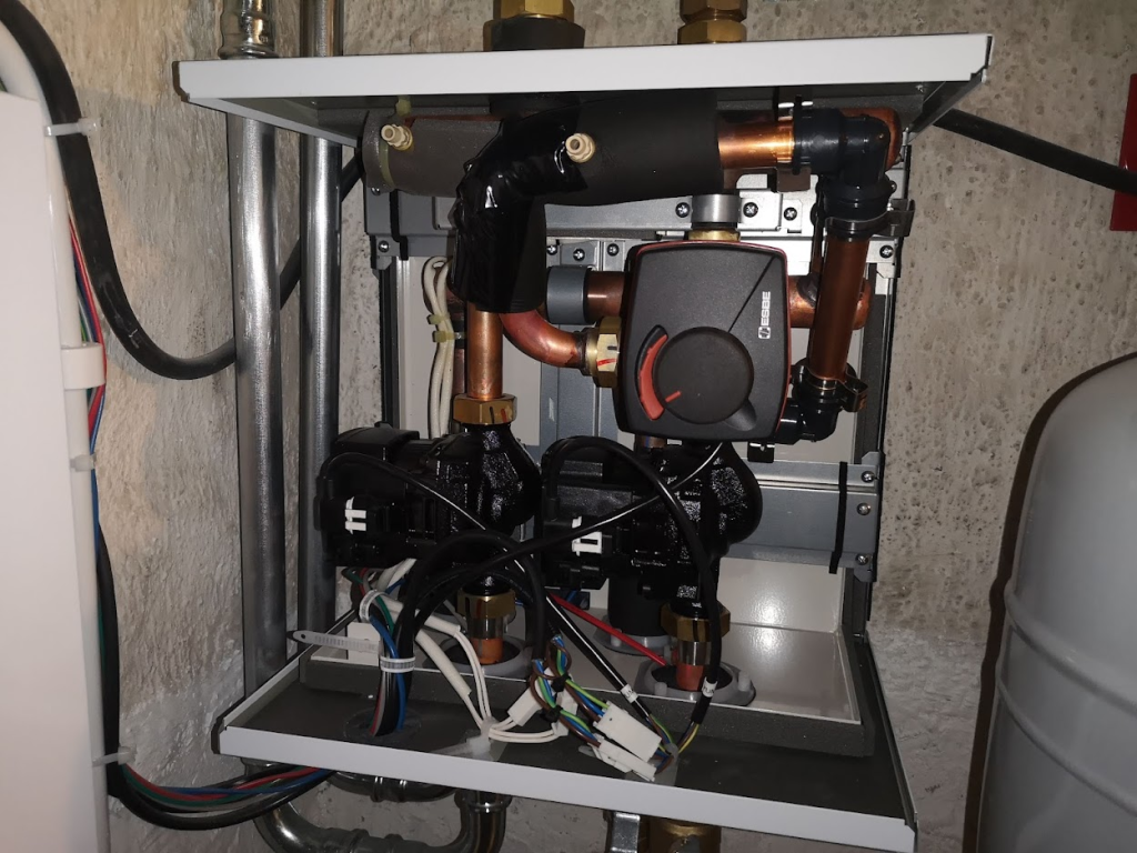

Onko ulkoiset kiertovesipumput/pumppu uusittu samalla, kun laite on asennettu? Jos niin onko ne oikein päin? Itsellä oli laitettu vahingossa väärin päin. Lämmitti kyllä taloa, mutta hyötysuhde ei ollut hyvä ja jakotukki meni aluksi tukkoon. Siitä sen huomasin kuukauden tai parin jälkeen. Silloin oli vielä syksy, talvella olisi varmaan huomannut aikaisemmin. Kääntäminen auttoi…
Hetki kannattaa niitä putkia tuijottaa ja miettiä meneekö ne järkevästi.
On tehnyt juuri viime yönä legionella häädön, niinkuin arvelittekin. Meilläkin lämmin käyttövesi säädetty 50 asteeseen.
Saako virtausta parannettua jotenkin? Vanhalla järjestelmällä vesi kiersi pattereissa niin että kohina kuului. Tällä ne on olleet täysin hiljaiset. Vesipumpun asetus mikä löytyy tuolta ecodanin valikoista, on käyttövedelle 3 ja talolle 5. Pieni suhina kuuluu kun kumartuu viereen kuuntelemaan. Pitäisikö siellä siis olla erillinen pumppu laitteen ulkopuolella? Vanhassa järjestelmässä kyllä oli, mutta se oli viety pois.
Tuossa kitissä on pumput molemmille piireille. Muuten en tuon kytkennästä tiedä mitään. Kai tuohonkin voi putket onnistua väärin kytkemään. Onko tuon jälkeen mitään puskurisäiliötä?
Yläpään putket tulee puskurisäiliöltä. Alapäästä lähtee pumpuilta suoraan patteri ja lattiapiireille. Pumput näyttäis olevan oikein perin. Onkohan vaan mopo pumppu verrattuna vanhaan?
Voisin koittaa vielä jumpata noita pattereiden esisäätöjä yms. mitä Lande oli edellisellä sivulla opastanut. Näyttää tosiaan nuo danfossin termarit rajoittavan vaikka on "täysille" säädetty. Vanha pumppu kyllä jaksoi vettä liikuttaa noillakin asetuksilla. Kiersin vaan termarit auki silloin kun pumppu tuli käyttöön.

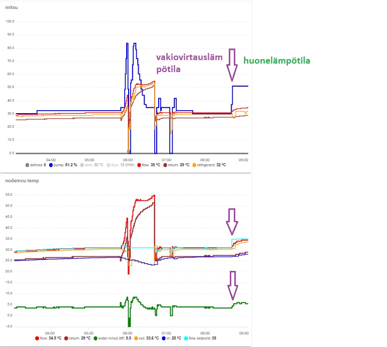

Moi,
Nyt saa opettaa/antaa palautetta. Unohdetaan kuvassa oleva käyttöveden teko sekä pari kompuran sammutusta, tein siinä itse pari testiä.
Noiden sammutusten jälkeen nuolen vasemmalla puolella ajoin mitsua tavoitevirtauslämpötila (nimi mitsun oppaasta) moodissa. Menovesi on suoraa viivaa 31c ja paluu 27c (=> ero 4c) tällä ohjauksella kompura käy 30% teholla (26Hz).
Sitten vaihdoin huonelämpötilamittaukselle (eli sille kakelle). Menovesi pomppaa 35c, paluu 29c (=>ero 6c) ja kompuran taajuus nousee 44Hz (=50%). Varmaankin näin tavoitelämpö saavutetaan nopeammin mutta kyllä mökki pysyy hienosti lämpimänä tälläisilla keleillä tuolla vakiovirtauslämmölläkin, eilen ajoin sillä 10h ja sisälämpö nousi 21c > 22c, ulkonahan oli myös aika vakiolämpö +5 koko päivän.
Eikös tuota vakiovirtauslämpötilaa kannata käyttää jos se on mahdollista, vai onko tämä härveli jotenkin optimoitu tuon meno/paluu veden lämpötilan suhteen? @SJT käytti tätä samaa ohjaustapaa sen pätkäkäynnin torjumiseen. Nyt on kuitenkin kaikki lattiapiirit auki ja pätkäkäynnistä ei ole tietoakaan mutta miksei näin voisi ohjata myös muulloinkin, koska näin kone tiputtaa kompuran tehoja aika reippaasti.

Moi,

Todennäköisesti se tuossa huonelämpötilamittauksessa pomppaa optimille tehoalueelle, mistä syystä kompuran taajuus on korkeampi. Minimitehon COP on noiden valmistajan taulukoiden mukaan huonoimmasta päästä, yleensä jopa huonoin. Tuo minimitehon COP ongelma on myös oman systeemin käyrän kanssa ilman kunnon pakkasia, mutta en ole oikein keksinyt vielä miten pääsisin järkevästi tuosta käyrästä eroon, kun on monenmoista tilaa tuossa samassa kierrossa.
Toisaalta kun puhutaan COP:n kymmenyksistä (välillä jopa sama) varsinkin kun alkaa pakastamaan niin sillä ei lopputuloksen kannalta ole juurikaan merkitystä.
Lämpimillä keleillä tuo minimi on tosiaan jo vähän enemmän huonompi, sille kun jotain keksisi tosiaan. Tosin, lopputuloksen kannalta sekin ero muodostaa niin pienen eron että itse olen todennut että saa olla heikompi, käy kuitenkin piemmän pätkän rauhassa ja lepää sitten pitkän pätkän myös. Mikäli tehoa nostaisi niin se ei taas ehtisi käymään sitäkään vertaa. Puolensa molemmilla.
Uskoisin että jos @AjuriPee jätät tuon huonemittauksen päälle niin se alkaa sitä tehoaan tiputtamaan ajan myötä. Tuohan opettelee melko pitkään (parikin viikkoa?) tuota optimilämpötilaa millä tupa pysyy halutussa lämpötilassa.
Jos tuo huoneohjaus on teilläkin huono vaihtoehto niin olisiko normaali lämpökäyrä hyvä vaihtoehto? Sitä itsekin käyttäisin, jos ei kone pätkisi leudommilla keleillä pahasti. Kylmillä keleillä siirtyykin sitten käyräajolle koska homma toimii hienosti sillä. Tuon vakiovirtauslämpötilan kanssahan käy nyt niin että sitä pitää käydä nostamassa sitä mukaa kun ulkona alkaa pakastamaan. Vai olikos sinullakin tarkoitus alkaa tuota ohjaamaan oman ohjelman kautta?
Kompuran tehothan tippuvat tosiaan minimiin jos menoveden lämpötila nousee yli tavoitteen. Siihen tuntuisi riittävän 0.5C ylityskin.
Mulla on ollut huonemittauksella tämä 3,5kk, ihan tyytyväinen toistaiseksi. Olen raspilla kerännyt dataa ja tehnyt käyttöliittymää homeassistentille. Nyt alkoi kiinnostamaan miten tämä tottelee vakiovirtaus ohjausta. Vakiovirtauksella rpi tietysti hoitaa että tavoite on korkeammalla kuin paluu, muuten kompura sammuu. Kuvassa on nuo 2 viimeistä päivää nyt ajettu vakiovirtausmoodissa ja enpä muista että sisämittauksella COP olisi koskaan ollut noissa numeroissa, ei ainakaan 4.3 (luvut mitsun omasta mittauksesta) koskaan, tosin kelihän oli nyt todella suotuisa. Pitää seurata tilannetta.
