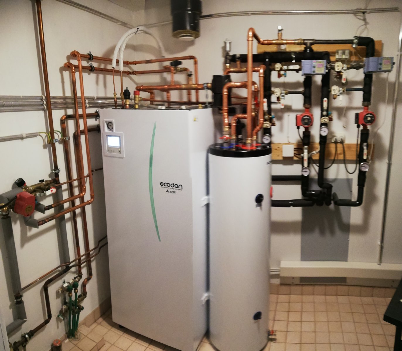

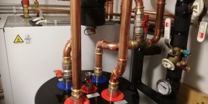

Vihdoin odotettu 90l puskuri säiliö paikoillaan. Varmaan vähän pitää säätöjä tehdä että saan optimoitua koneen käynnin tälle säiliölle vs vanha 50l säiliö.
Samalla pyynnöstä tehty venttiilit että saa käännettyä 3 tai 4 putki liitännän. Nyt testiin 3 putki versio, näytti samaa vaivaa tekevän 4 putkisena eli lämmittää omaa imu vettä, joskaan ei niin pahoin kuin ennen.

2 vrk kokemus 90l puskuri säiliöstä ja nyt siis 3 putki kytkennällä. Sen verran imee puskurista mukaan että lämpö nousee noin 1c verrattuna mitä talon paluukierrost palaa. Startit toimii kuten pitää eli nyt jää heti käymään eikä niin kuin ennen yritti 2 kertaa ja 3 jäi päälle. Eli koneen lähtöteho liian suuri eikä ehdi pienentää ennen kuin lämpö nousee liikaa. Nyt startissa n35hz ja pienentää näillä keleillä 15hz (ulkona 9c). Päivällä 3.5h tauko ja taas lähdettiin lämmityksellä. Nyt mielestäni toimii kuten sen olisi pitänyt heti toimia. Saa nähdä mitä vaikuttaa kulutukseen, käyrä laskin jo jonkin verran, kun nyt paluu lämpö useita asteita korkeampi ennen kuin pysähtyy, jolloin myös seis aika pidempi.

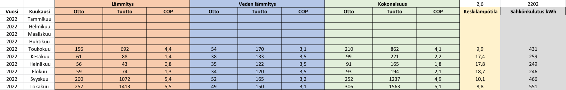

Kovia lukemia. Laitteen omaa dataa vai onko erillistä kulutus/tuottomittausta? Ja tuo KV-osio, millä asetuksilla tästä saa yli kolmosen lukemia tuolle? Meillä ei koskaan ole ollut kolmosta parempaa tuo.
Täällä on ennenkin ihmetelty melko isoja eroja copeissa. Voiko näihin vaikuttaa virheet kylmäainetäytöksen määrässä? Niitä on ollut, kuten kuten @Aippi viestissä #1105 ja #1106 kertoi. Silloin oli kyse hyvinkin isosta ylitäytöstä, mutta ongelmia saadaan varmasti pienemmilläkin yli- tai alitäytöillä. Onko muilla tietoja väärien täyttömäärien esiintymisistä Mitsuissa ja miten laite on käyttäytynyt silloin?
Minunkin huomioni kiinnittyi @mhkk taulukkoon. Lämpimän käyttöveden kulutus näyttää olevan samaa luokkaa kuin meillä, mutta cop hänellä merkittävästi parempi. Meillä myös kulutettu kuukausitasolla luokkaa 40-50 kWh käyttöveden lämmitykseen, mutta kv-cop tuolla samalla toukokuun ja lokakuun välisellä ajalla vain 2,3-2,6 (mhkk oli taulukon mukaan 3.1-3.5).
Mielestäni juuri käyttöveden lämmityksen cop-lukemia voi verrata, jos asetukset ovat suunnilleen samat ja energiantarve suunnilleen sama. Jos kylmän veden lämpötilassa olisi jokin valtava ero, niin ehkä siitä voi tulla jonkin verran eroavaisuutta, mutta ei kyllä noin paljon. Meillä kylmä vesi taitaa olla noin 7-asteista.
Sen sijaan lämmitys-cop lienee aika epävarma vertailtava. Taloissa ja niiden patteriverkostoissa tai lattialämmityksissä on hyvinkin isoja eroja.
Eihän nämä Mitsun sisäiset kulutus- ja tuottomittaukset edusta mitään tieteellistä tarkkuutta, mutta ihan kohtuullista kuitenkin. Ei kai ne kellään asiaa tutkineella ole olleet ihan täysin pielessäkään. Minulla kulutusmittauksen virhe on reilun vuoden aikana ollut keskimäärin 1 % luokkaa. Tuottopuolesta en osaa sanoa mitään.

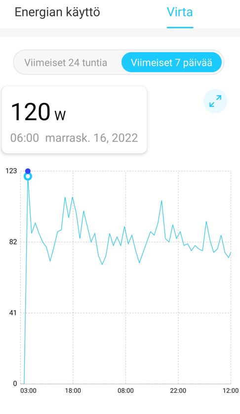

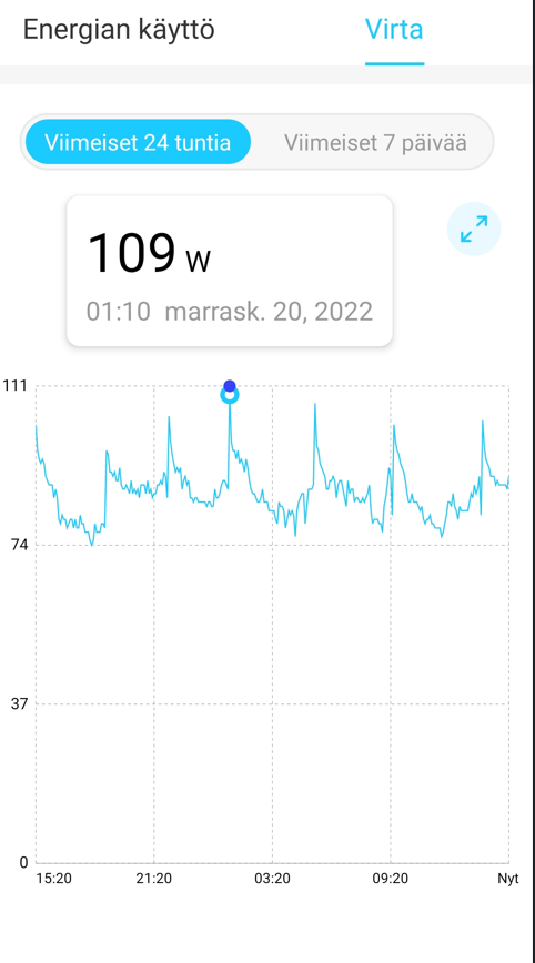

Se löytyy sisäyksikön piirilevyltä (OUT12 / TBO.3 7-8. Siitä voi ottaa ohjaussignaalin aikareleelle, jolla puolestaan ohjataan sulatuskaapelia. Pointtina on antaa sähköä ulkoyksikön sulatusvesikaukalon ja sen poistoputken sulatuskaapelille vain silloin, kun ulkoyksikön kennon sulatus on käynnissä + vähän aikaa sen jälkeen. Itsellä on aikareleeseen asetettu noin 20 minuutin päästöhidastus, joka riittää kovimmillakin pakkasilla. Tarvittava sulatusaika riippuu tietysti sulatusvesikaukalon tyypistä, sen mahdollisesta eristyksestä ja sulatuskaapelin sijoittelusta.
Mietin tuota itsekin jos tuolta ulkoyksiköstä nyppäis tulevana kesänä ohjauksen ulkoisille sulanapitokaapeleille mutta nyt alon miettimään uudelleen.
Tuo aikareleellä ohjattu käsky varmasti pienentää kulutusta, kuinka paljon, se riippuu. Jos tuo sulatustapahtuma käy kerran tunnissa tuolla tavoin se voisi viedä energiaa sen 6 - 900 wattia/vrk. (itsellä 80 + 40 watin säätyvät kaapelit) Kun kaukalo ja putket kylmät tuo ottaa sen 120 wattia ja pitää sitä päällä oletettavasti sen 20 min.
Konehan sulattaa jo alhaisissa lämpöasteissa (5 astetta) Eli tuosta tänä vuonna syyskuun alusta on tapahtumaa ollut jo. Itse laitoin kaapelit päälle 16.11.2022 eli 2,5 kuukautta noita tapahtumia itsellä ei ollut. Sama toistuu keväällä huhtikuu ja toukokuu kone sulattelee ja osan kesäkuussa. Periaatteessa voisi mennä samoihin, on se ohjattuna tapahtumana tai kokoajan päällä, vuodessa sama lopputulos
Jos nuo on päällä kokoajan, kaukalo ja putki lämpiää ja kaapelit ottaa vähemmän tehoa sekä sulatustapahtuma pitäisi olla toimivaa. Nyt nuo mittasin ja esim. 19.11.2022 oli vuorokausi kulutus 2,1 kWh.18.11 kulutus 2,0 kWh, 17.11 1,9 kWh
Jos tuo keskiarvona ottaa 2 kWh/vrk on se 300 kWh lämmityskausi. Eipä tuo tule hirveästi kustantaa vaikka jollain pörssisähkö on. Itsellä tuo tekee 5 kk n. 60 euroa. 80 wattia olisi näillä keleillä keskimääräinen kulutus. Toki jos tulee leutoja kelejä, niin apilla nuo pois päältä ja takas.
Minulla on n. 2,5 keskiarvo lämpimälle vedelle kesäkuusta alkaen. Tosin tuota saattaa myös vääristää tuo käyttöveden kierto joka on ajastettuna ja kierto oli alussa n. 5 tuntia/vrk. Nyt on n. 2 h/vrk ja muut ajat laitetaan app:ista tarvittaessa. Matkaa asunnon ja vilpin välillä kuitenkin 15 metriä ja vaikka hyvässä kanaalissa kulkee, tuo syö energiaa.
Keskimäärin mennyt n. 150 kWh/kk lämpimään veteen energiaa

Millaisia lämpimän käyttöveden COP-arvoja olette saaneet te muut, joilla on suunnilleen samanlainen kokoonpano ja osapuilleen vastaavat asetukset kuin mhkk:lla ja minulla?
- käyttövesi lämmitetään EHST20D-YM9D sisäyksikön omassa säiliössä
- asetusarvo 50 C
- uudelleenlämmitysero 10 C
- lämpimän veden latautuminen: vakio
- ekotila
- legionellakuumennus 65 C parin viikon välein
Toukokuun ja lokakuun välillä mhkk:n laitteella saatu käyttöveden COP oli välillä 3.1-3.5 ja minun laitteella 2.3-2.6. Molemmat eteläisessä Suomessa.
- asetusarvo 50 C
- ekotila
Touko-Lokakuu 2,8-3,7.
