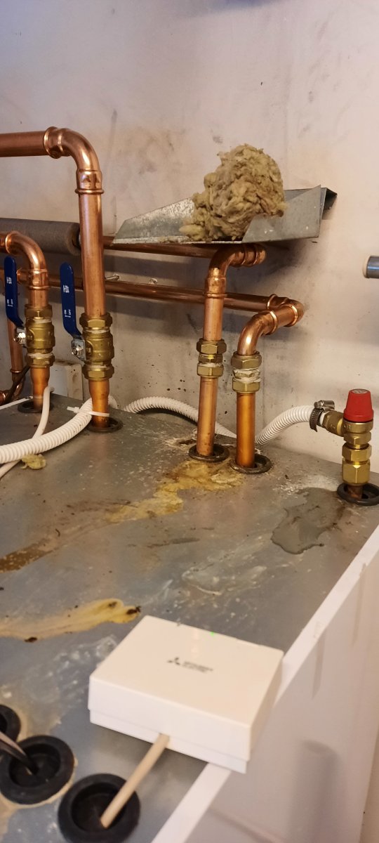

Itsellä hieman epämiellyttäviä kokemuksia Ecodanista tai ainakin asennusfirmasta.
1. Sulatusaltaan jäätyminen jo -15c asteessa useaan kertaan talven aikana ja siten vesien valuminen perustuksiin ja onko vielä niin, että tuo jäätyminen vaikuttaa ulkoyksikön sulatustarpeeseen (sähkövastuksilla) joka selittänee 3000kwh kulutuksen joulukuulta (200m2 pattereilla)? koneen luvattiin toimivan yli -20pakkasasteessa pitkälti ilman sähkövastuksia, mutta ei se kai sittekään mene niin..? Maaliskuussa tulivat eristämään -tehon näkee seuraavilla pakkasilla.
Ja toinen josta olenkin jo ollut asentajiin yhteydessä, mutta joka "kuitattu" kondenssivedellä ja hormista tulevilla sadevesillä. Eli sisäyksikön päälle kertyy aika ajoin pieni lätäkkö vettä.. ja on ehtinyt ruostumaankin, kun en sitä osannut aluksi valvoa. Se että yksikön katolle tulisi sadevettä, on osoitettu vääräksi olettamaksi laittamalla astia hormin alle. Eli onko muilla kertynyt vettä sisäyksikön päälle? Sain ohjeeksi eristää kupariputket.. onko teillä eristetty? Kondenssivettä ei ole koskaan minkään putken kyljessä, vain katolla ison läikän verran... Todella hämmentävää, kun miettii, miten se vesi kertyy nätisti lätäköksi tuohon päälle, kts.kuva.
katso liitettä 79820
Meillä ainakin kesähelteillä saattaa vesijohdon kylmästä putkesta eristeistä huolimattakin tulla lattialle pientä läikkää hikoilusta, siis satunnaisia yksittäisiä tippoja. Ei tosin mene kyseinen putki tuon sisäyksikön päältä, eikä siihen sisäyksikön päälle ole kyllä mitään lätäköitä ilmestynyt.
_MikkoT_
Meillä ei ole vettä sisäyksikön päällä näkynyt. Onko kylmäaineputket eristetty ja teipattu kunnolla. Ne ei näy tuossa kuvassa jonka postasit.
erkkila
Mulla ainaki tuo tulovesiputki eristetty. Edellisen järjestelmän kanssa ne kondensoi ja tippasi vettä kesät kokoajan, eli todellakin pitää olla eristettyinä. Toinen mitä voi koittaa on korjata on parantaa ilmanvaihtoa tilassa jossa ne kondensoi.

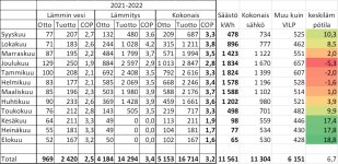

Tasan vuosi sitten hyrähti VILP käyntiin ja on yhteenvedon aika ensimmäisesti vuodesta (08/21-07/22). Yksikön mittarin mukaan VILP on haukannut 3689 KWh. Tuotto on ollut 7965 KWh. Vuoden keskimääräinen COP on siis 2,16. Sähkölaitos veloitti VILP:n ottamasta energiasta 559€ (energia+siirto+alv). Öljyn vuotuinen kulutus oli keskimäärin 1350l/v. Öljyn hinta rahteineen olisi heinäkuussa 2021 ollut aika tarkkaan 1500€. Saneerauksen yhteydessä tankissa oli jäljellä 150l joten tankkaus olisi ollut käsillä joka tapauksessa. Tästä voikin sitten kalkuloida takaisinmaksuajan, joka olisi ensimmäisen vuoden jälkeen 10,4v (öljy 1,07€/litra). Jos laskentaperusteeksi ottaakin öljyn nykyhinnan, niin takaisinmaksuaika tipahtaa 5,2v. Aika optimaaliseen aikaan tuli saneeraus tehtyä. Viimeisen öljytankkauksen hinta kesällä 2020 oli 0.7€/l. Sillä hinnalla takaisinmaksuaika olisi 22,4v. Mielenkiinnolla seuraan, koska tässä ollaan saamapuolella. Öljyn ja sähkön hintakehitys vaikuttaa asiaan isosti. Mielestäni oma suhteellisen pieni kulutus osoittaa myös sen, että pienillä kulutuksilla kovin suuret remontit esimerkiksi patterijärjestelmään ei käytännössä koskaan maksa itseään takaisin. Puuta tulee poltettua takassa jonkin verran, mutta nyt mietityttää kuinka järkevää sekään on, koska polttopuuta ei ole omasta takaa saatavilla ja kuvetta on kaivettava joka motista. 2-3 irtomottia sitä vuosittain kuluu. Toki puun poltto on mukava harrastus ja palava takka on lähes sisustuselementti, makkaranpaistosta puhumattakaan.
Minulle huoltomies sanoi, ettei laitteen omia mittareita kannata seurata, eivät näytä todellisia kulutuksia? Itse olen sähkönkulutusta verrannut edellisen vuoden kulutukseen.

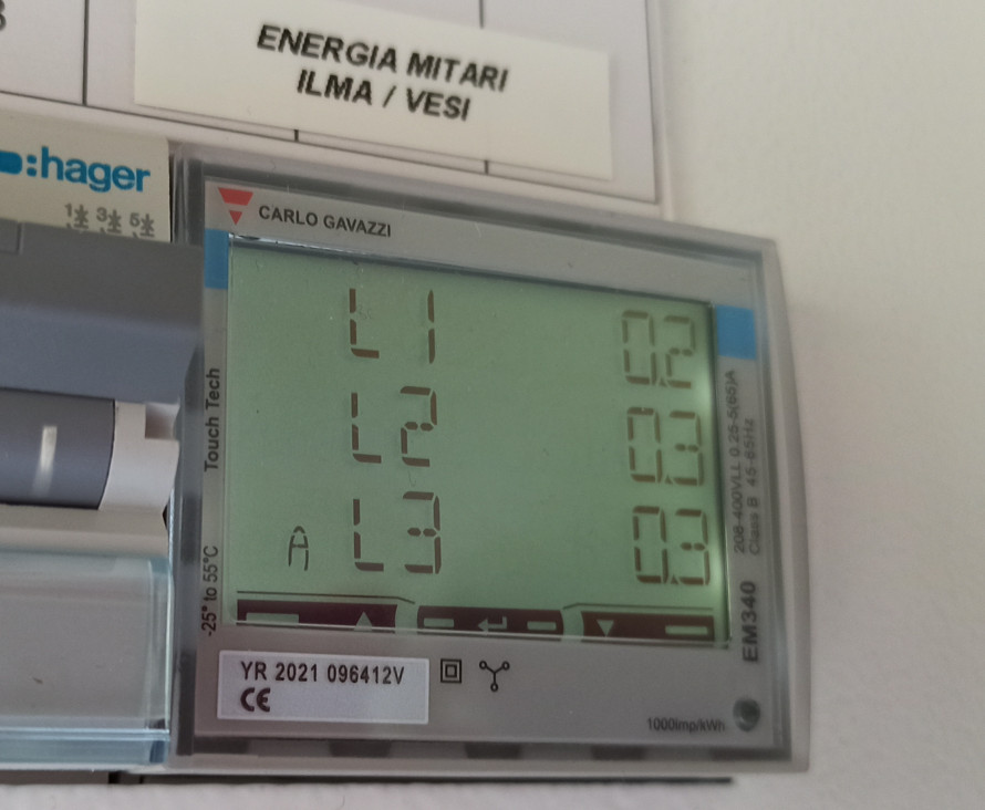

Sekä ulko- että sisäyksikön elektroniikka on sähköistetty koko ajan vaikka laitteisto itsessään ei kävisi. Jonkin verran sähköä kuluu tähän. Lisäksi kompressorin lämmitys on myös päällä aina kun sähköt on kytkettynä ulkoyksiköllä. Tässä kannattaa huomioida, että sähköistetyt piirilevyt pysyvät myös lämpiminä ja kuivina, jolloin mahdolliset kosteushaitat eivät pääse aiheuttamaan ongelmia.
Tuossa näkyy pumppu toimettomana. Virtaa ottaa mutta pätötehoa ei ole

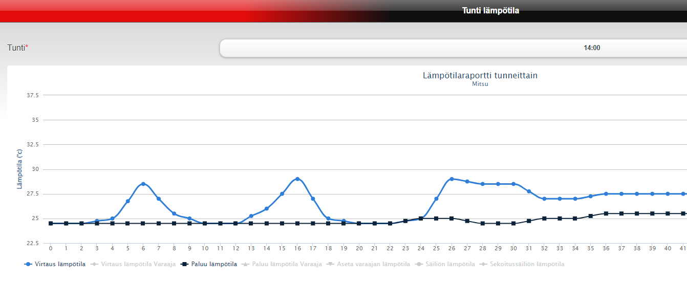

No niin, ihmeiden aika ei ole ohi! Käytin laitteen virrattomana ~45min ajan, samalla muutin dippikytkimistä buffer tank -asetuksen pois päältä. Nyt ei siis tule THW6,7 antureiden lukemia eli puskurin jälkeen ja paluuputkesta, mutta: n. 15min vakiokierroksilla lämmittelyn jälkeen kierrokset lähtivät nousuun. Menovesi heittämällä yli 40c (ei ole yli viikkoon ollut) ja hertsit max eli 118Hz, myös DemandPercentage muuttui lopulta 80->100%. Sisäohjauksella mennään ja tuo on nyt kellarin lattialla (@15c) eli pyynti (22c) on varmasti päällä. Ehti tehdä tuossa jo yhden sulatuksen ja sen jälkeen nosti nopeasti tehot ja menoveden ylös, eli normaalia toimintaa.
Jos pitäisi arvata jotain niin tuo riittävän pitkä virrattomana käyttäminen lopulta korjasi tilanteen. Vastaisen varalle: lyhyt ~5min sulakkeista alhaalla ei tähän riittänyt...Jossain vaiheessa täytyy sitten kokeilla laittaa dipeistä tuo buffertank takaisin päälle jotta saisi nuo anturidatat, mutta antaa nyt käydä rauhassa. Mutta vaikuttaisi siis siltä että mitään ongelmaa anturien tai laitteiden kanssa ei ollut, vaan softa oli vain jotenkin jumissa.
Itsekin pähkäilin tuota kun minimiasetus menovelelle ei toiminut. Heitti kokoajan puskurin viileäksi kun huoneanturin otti käyttöön. Otin neuvoistasi vaarin ja kokeilin myös ottaa puskurin pois käytöstä ja heti alko minimilpt toimiin.
Tosin ei näy säiliön ylä ja ala lämpöjä. Huomasitko, että THW10 (sekoitussäiliön lämpötila) seuraavalla sivulla minulla alusta asti 25 astetta. Tuota anturia minulla ei edes ole mutta asteita se näyttää. Mahtoiko sinulla olla lukemaa vastaavaa.
Itmettelinkin kun melcloud näyttää jatkuvasti sekoitussäiliön lämpötilana 25 astetta.
Muokattu 22.30 Ja paskat ei tuokaan auttanut, käyräajo on nyt toistaiseksi vaihtoehto, katsotaan mita myyjä ja scanoffice tuumaa.
Miten Duffi tuon kanssa kävi toimiiko lukemat thw 6 ja 7

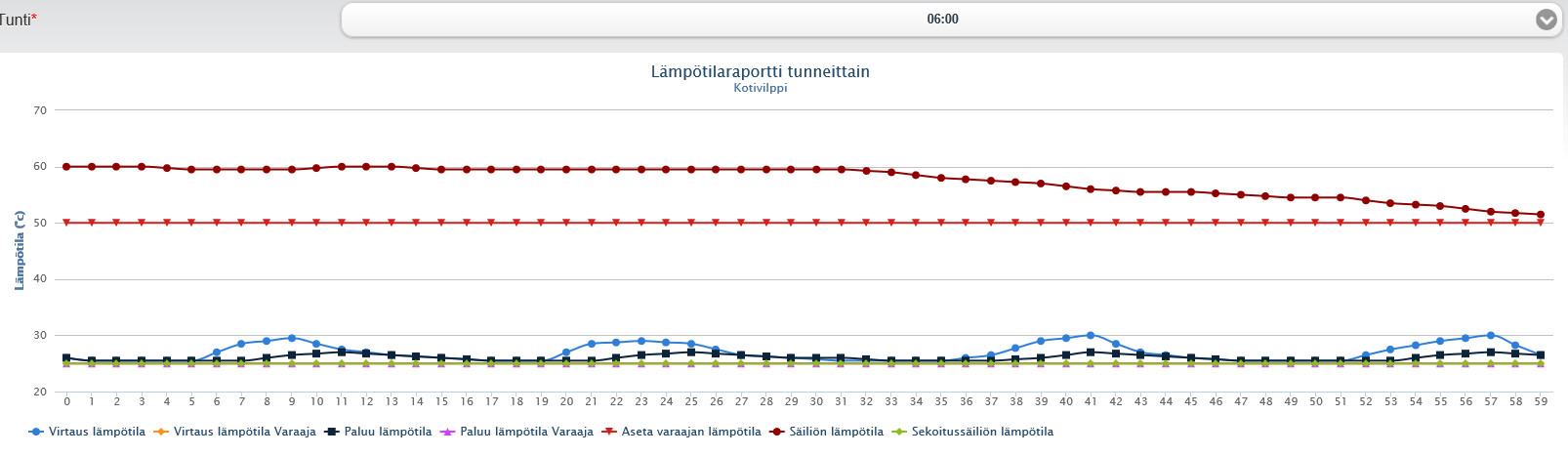

Muokattu 11.22 13.9.2022. Nyt heitti lämpöä pyynnistä reippaasti puskurille vaikka oli thw6 ja 7 kiinni ja puskuri käytössä. Lähinnä tuo ihmetyttää, että lämmitysvedelle on asetettavissa min ja max lämpötila. tuota pidän kokeiluna 28 asteessa mutta puskuri heittää sen n. 20 asteeseen. Katsotaan nyt kun tuo alkoi jotenkin skulaan kun säiliö oli 32 astetta, minimi 28 ja ylä ja alaraja +5 ja -5. Katsotaan hörähtääkö käyntiin.
Kuitenkin tuo THW10 on 25 astetta. Laskeeko ohjelma tuon jostain sillä myös Hflow1 on myös 25 astetta.?
Ei toimi minimilämpötila.
EHST20D-YM9D + SWM80YAA + puskurivaraaja (1 piiri). Käyräajossa sekä huoneohjauksessa (pyydetään esim. 24 astetta 21 ollessa voimassa) laite tekee lämmintä puskuriin mutta huonelämmön saavuttaessa tuon tai pyynti on alle tuo minimi esim. 28 astetta ei toimi, vaan se heittää puskurin lämpötilan 20 asteeseen (manuaali oma mittari) ja THW6 ja 7:n mukaan 23 asteeseen.
Tuota on koitettu useasti myös eroarvojen avulla mutta ei, niin ei
Mikä merkitys tuolla hflow1 (25 astetta) tai anturilla THW10 (jota minulla ei edes ole) on. Nuo ovat asennuksesta lähtien olleet 25 astetta.

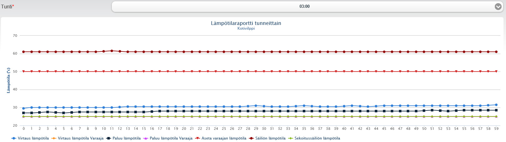

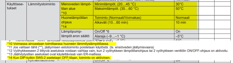

Jos huonelämpötila on yli asetetun ja huoneanturi on käytössä, niin laite ei lämmitä. Menoveden minimilämpötilalla ei tuolloin ole väliä eikä sillä onko laite käyräajossa vai huoneohjauksessa => huoneen tavoitelämpö + huoneanturi toimii on/off kytkimenä koko lämmitykselle. Tämän itse kierrän käyräajossa ajastetulla huoneanturin vaihdolla kytkemättömään anturiin, jolloin huonelämpö menee reilusti miinukselle ja lämmitys on väkisin päällä. Tosin minimilämpö menovedelle ei muistaakseni toimi tuossa käyrän tapauksessa vaan noudattaa käyrää plus hystereesiä. Minimilämpö sitten pelaa huonelämpöohjauksen kanssa, mutta vain silloin, kun huonelämpö on alle tavoitteen ts. lämmitys on päällä.
Jos on tarpeeksi kylmä ja jäätymisenesto on päällä, niin sitten se astuu jossain vaiheessa kuvaan ja pitää huolta, että lämmitys ei pääse jäätymään.
Nuo jatkuvat +25 astetta arvot on jotain Mitsun vakioarvoja silloin, kun noita kyseisiä antureita ei ole kytketty esim. tuo sekoitussäiliö.

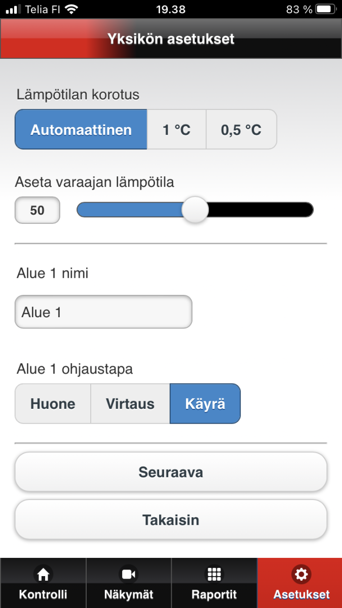

Ajan tällä hetkellä pelkällä käyrällä, erillistä huone-ohjainlaitetta ei ole ollenkaan olemassa.
Myös käyrä valittu Melcloudissa, mene ja tiedä :hmm:katso liitettä 80340
Olikohan niin, että jos ei kaukosäädintä ole kytketty, niin ottaa huonelämpötilan sisäyksikön sijainnista.
Nuo uudemmat Ecodanit/softat taitaa kaikki käyttää jotain ns. sisälämpötila-anturia lämmityksen päällekytkemiseen vakiona eli puhdasta käyräajoa ei ole tuettuna muuta kuin jonkin mutkan kautta.

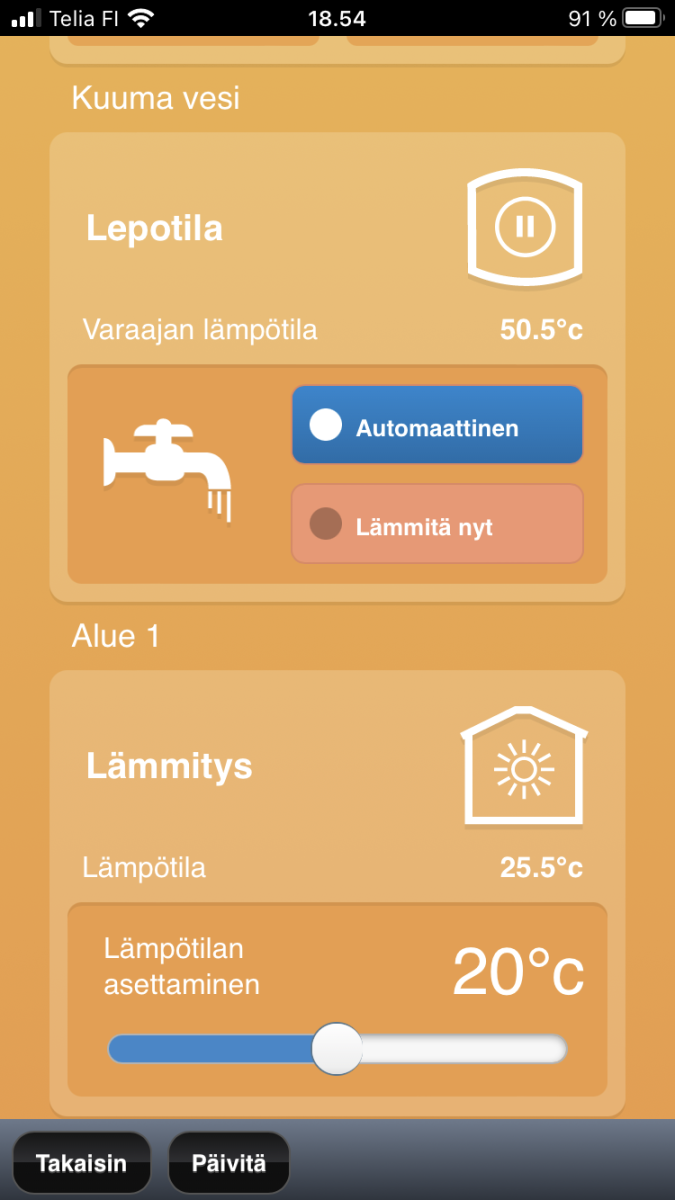

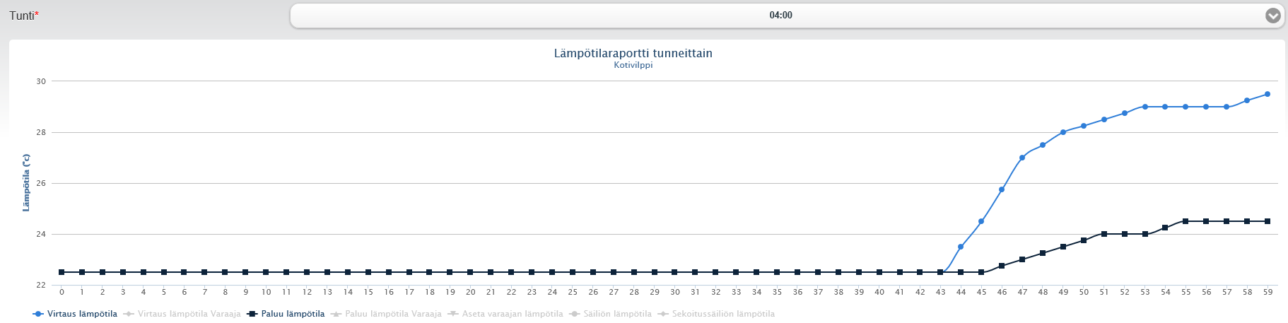

Aika mielenkiintoisia lukemia MelCloud ilmoittaa vanhusten 75 mallissa (split). (Vaihteluväli vrk aikana).
Systeemissä on 100l puskurivaraaja paluussa ennen öljykattilaa. Taitaa olla vain flow ja return anturit kytkettynä.
Flow Temperature: 29-33
Flow Temperature Boiler: -
Return Temperature: 29-32
Return Temperature Boiler: -
Set Tank Temperature: 50
Tank Temperature: 25

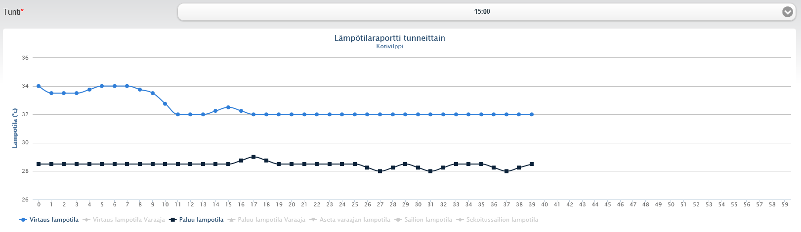

Duffi, oletko saanut laitettua THW6/7 anturit uudelleen käyttöön?
Itse asensin ne eilen. Sähköttömänä kytkin anturit ja laitoin dippikytkimestä (SW2-6) sekoitussäiliön käyttöön ja sitten virrat päälle.
Huoltovalikon kautta näkyy kyllä THW6/7 lämpötilavarvot, mutta Melcloudissa ne edelleen näyttää vakio 25C kuin niitä ei olisikaan.
Nyt siis käytännössä manuskan mukainen kytkentä, sillä erotuksella, että kiertovesipumppu on paluuputkessa.
Tavoite oli itsellä saada jotain tolkkua käyräajoon kun nykyisellään käytännössä aina kun lämmitys lähtee päälle, niin laite käyttäytyy näin:
Eli pari kolme kertaa tekee lyhyen parin minuutin pyrähdyksen ja sitten lopulta lähtee lämmittämään tasaisesti.
Hystereesi arvot on tällähetkellä +5 ja -2. Korjatkaa jos olen väärässä, mutta itsellä ainakin on käsitys että jos käyrällä asetusarvo on 28C, niin pumppu sallisi nostaa menoveden 33 asteeseen ja sitten pitäisi taukoa ja lähtisi uudelleen lämmittimään kun kierron lämpötila on pudonnut 26 asteeseen. Sisälämpötilamittari on käytössä, mutta sen asetusarvo on säädetty 24 asteeseen, joten sen ei pitäisi rajoittaa menoa.

W2-6 dip kytkin ON-asennossa kertoo järjestelmälle, että lämmityspiiriin on kytketty TH6 ja TH7 anturit. Jos puskurivaraaja on kytketty neliputkisena, anturit kertovat järjestelmälle puskurin jälkeen lämmityspiiriin menevän ja palaavan veden lämpötilan.
Tuo käsittääkseni tekevät THW10 -mittauksen (25 astetta) jonka laite itse antaa arvon puskurivaraajan anturille, jotta ei tulisi turhaa hälytystä, kun dip SW2-6 on ON asennossa.
Samoin tuo Hflow1 (25 astetta) on koneen antamia parametrejä. Näin oli maahantuojan vastaus.

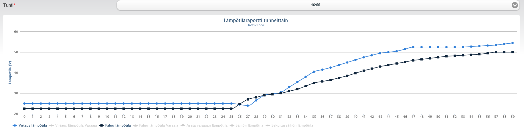

25 astetta on minullakin ja piirtää melcloudiin tasaista viivaa.
Tuossa oma 3 yöllä, Legionellan jäljiltä lkv säiliö vielä kuuma (lähti klo 1 ja alkkoi tiputtaan lämpöään vasta kun lkv-kierto lähti päälle 6 maissa)
Tässä oma tuntijakso, yöllä kun oli viileämpöö oli tasaista ja kun hieman lämpiää tulee noita nostoja 2 - 3 tunnissa.
Päivällä kun lämpimämpää frofiili tämä, En tiedä onko aina puhallin käynnissä kun virtaus lpt on koholla, ei kaiketi

Nyt kun tarkemmin on tullut seurattua niin tuo +2 vakio arvoon tökkäys teoria näyttäisi pitävän paikkansa.
Epäilen nyt myös että hystereesi asetukset "nollautuu" kun käyrän asetusarvo muuttuu.
Muuta syytä en keksi tälle tämän aamun toiminnalle. Ensin lämmitetään tasaisesti 3 tuntia ja sitten lyhyt stoppi ja sitten kolme kertaa osutaan ylärajaan ja sen jälkeen jäädään huilimaan.
Käyrän asetusarvot olleet nyt niin että
>+7C ulkolämpötilalla menovesi 26
+7C ulkolämpötilalla menovesi 27
+6C ulkolämpötilalla menovesi 27
+5C ulkolämpötilalla menovesi 27
+4C ulkolämpötilalla menovesi 28
+3C ulkolämpötilalla menovesi 28
Hystereesi +3/-3
Lämpötilahistorian mukaan ulkolämpötila on ollut aamulla 6-7C, jolloin asetusarvo olisi 27 ja tällöin yläraja 30.
klo 10 jälkeen ulkolämpötila on noussut >+8C, jolloin asetusarvo on vaihtunut ja hystereesi "nollautunut".
Uusi maksimiraja on 26+2(vakio hystereesi yläraja)=28 jonka yli on jo oltu ja tämä takia lämmitys stopattu.
Koska hystereesin alaraja ei ole enää nollautumisen takia käytössä, niin lämmitys starttaa heti uudestaan kun menovesi laskenut 26 asteeseen.
Tällöin vakio +2 yläraja saavutetaan kahteen kertaan ja sen jälkeen asetettu +3 hystereesi astuu voimaan (teorian mukaan), mutta sekin saavutetaan kolmannella yrittämällä ja vasta sitten lämmitys lopetetaan. Olettaisin että jos hystereesin yläraja olisi ollut +4 niin kolmannella kerralla lämmitys olisi jatkunut.
Nyt jään odottamaan että lähteekö lämmitys päälle kun menovesi on tippunut 23 asteeseen tai sitten jos ulkolämpötila tippuu alle +8C. Täytyypä laittaa käyttövedenlämmitys estoon niin se ei sitten nollaa hystereesiä.

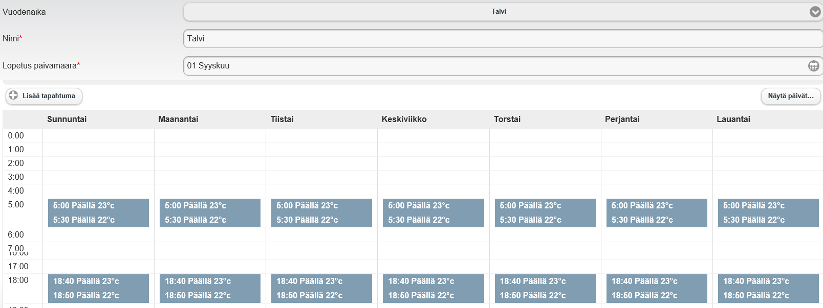

Käyräajoahan ei kait saa ajastettua. Nyt on käytössä siten, että kello 05- 05.45 ja 17-17.45 pyynti on 23 astetta. Tämä siksi jos tuo asetuslämpö ei kohtaa huonelämpöä, lattiat heittää kylmäksi. Noina aikoina ainakin lähtee lämmittään edes hitusen. Kokeillan toimiiko.
Muutoin jees, mutta itellä puskurivaraaja omalla pumpulla ja tuo laite sai seurata varaajan lämpötiloja
Reperei
Kiitoksia, tuo oli uutta itelle. Itellä lattialämmitys ja myös kesällä olen pitänyt pesu/kuivaushuoneissa kiertoa n. 25 menovesi. Tuo ei vain onnistu kesä lämpimillä muuta kuin käyräajolla. Nytkin on siinä ja siinä (kokeilen nyt tuota oppivaa tapaa) toisaalta tuolta saa tuon oppivan pois ja ajastimelle milloin seuraa huonelämpötilaa (kuva)
katso liitettä 80675
MelCloudin kautta pitäisi saada vaihdettua käyrän ja huonelämmön välillä ajastuksella, jos sellainen löytyy. Sitä en tiedä kuinka varmatoiminen tuo on ts. jos on jotain verkon tai palvelun päässä pätkintää, niin kuinka hyvin noiden ajastusten perillemeno varmistetaan.

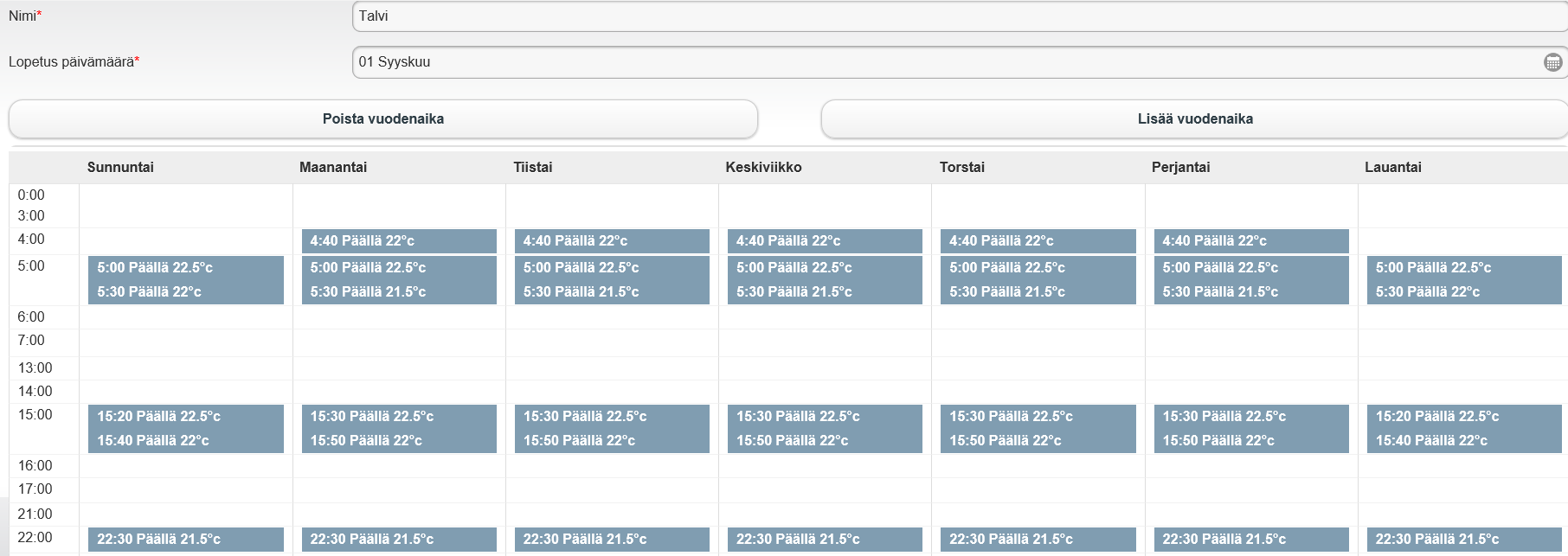

Joo, olin just kokeilemassa, talvelle ainakin parikertaa puolentunnin jakso 23 asteella, ja kesälle käyrä.
Jep kyllä tuo toimii, nyt saa mennä huoneohjauksella ja laitan sopiviin aikoihin tuon lpt -noston jotta ny aivan kylmäks ei lattiat mene
Omppupomppu
katso liitettä 80677
Toimiiko toi lämpötilan nosto ikäänkuin pakotettuna, ajastettuna lämmityksen päällemenona jolloin varmistetaan, että kiertoon (tai säiliöön) menee myös lämmin vettä?
petrikov
Kyllä, hyvin toimii. Tarvii vain laittaa huoneasetus kellonajoille haluamaksi jolloin tietää varmasti, että on korkeampi kuin senhetkinen huonelämpö.
Itsellä oli tänä aamuna klo 04.40 asetus 22 astetta jolloin lämmitys lähti päälle (kuva) eli turhaa oli tuo 22.5 siinä seuraavana mutta varmistin kuitenkin. Tuo lämmittää puskurin sinne n. 28 asteeseen jolloin lämmitys toppaa (puhallin) 15 säiliön vesi oli vielä 22,5 asteista ja uusi lämmitys jolla mennään seuraavaan aamuun.
Ensimmäisen kerran kun 6 heräsin töihin menoon oli lattiat lämpimiä, hyvin toimii ainakin puskurin kanssa. Periaatteessa näillä keleillä 2 - 3 käyntiä vuorokaudessa. Itsellä käyttöveden kierto joka ajastettu oletettuihin aikoihin jolloin sitä tarvitaan. Muutoin sovelluksesta päälle.
Näitä aikoja vielä hion mutta aikas kohillaan on jo, tuo lämpötila vielä asetetaan
4.40 oli ajastus ja 4.43 alkoi lämmitys.
Seuraava pyrähdys 16.27 (tuossa yllä olevassa muutin iltalähdon 15.30 sillä kone on jo valmiina päällä kun lkv-kierto alkaa 16.30. Kuitenkin 9 tuntia seis ja lattiat ok. Allaolevassa siis alkoi myös lkv säiliön lämmitys samalla
katso liitettä 80696
katso liitettä 80697
katso liitettä 80698
