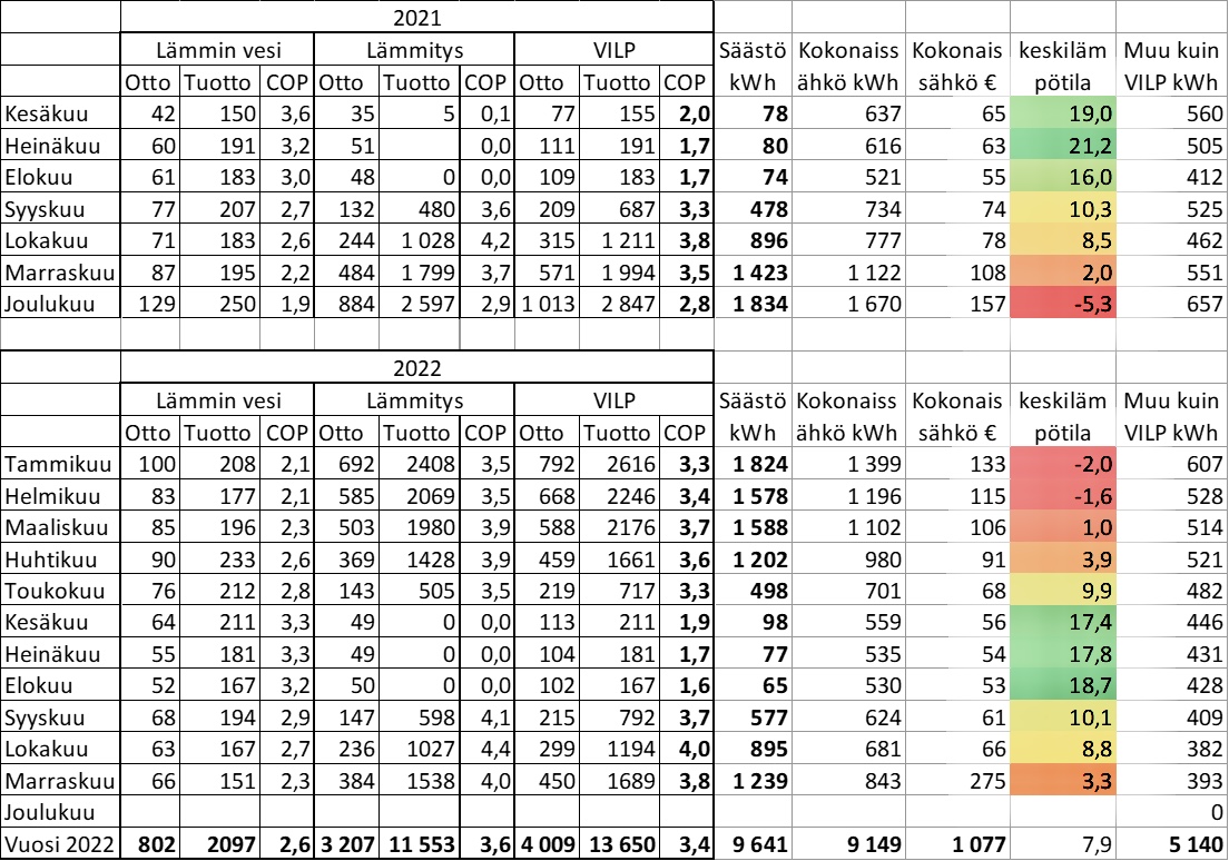

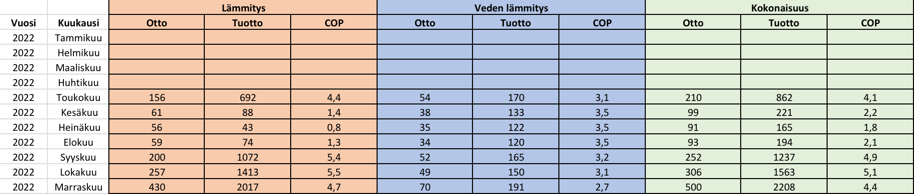

Marraskuun luvut päivitetty. Eroa vuoden takaiseen on runsaasti ja suurin ero on sähkön hinnasta johtuva.
2022 marraskuu oli reilun asteen lämpimämpi kuin 2021 joten sen ansiosta COP parani hieman. Lämmityspyyntö on asteen matalampi kuin vuosi sitten. Vaimo on myös viettänyt vähemmän aikaa suihkussa kuin aiemmin.
Noiden ansiosta on marraskuun lämmöntuotto 260 kWh ja -otto 100 kWh pienempi kuin vuosi sitten.
Muun kuin VILPin ottaman sähkön kulutus on pudonnut 158 kWh johon on eniten vaikuttanut se, että olemme käyneet saunassa vain kerran viikossa verrattuna aikaisempaan joka toinen päivä tehtyyn saunomiseen. Nostin pakastimen ja jääkaapin lämpötiloja 1 asteella josta tullee myös vähän säästöjä. Nyt niiden lämpötilat ovat -17 ja +6 astetta.
Talon kokonaissähkön kulutus noiden toimien kautta oli marraskuussa 279 kWh eli 25% pienempi kuin vuosi sitten.
Sähköenergian hinta muuttui marraskuussa entisestä 3,9 c/kWh nykyiseen 27,1 c/kWh. Tuon ”pienen” hinnannousun takia kustannukset nousivat vuodentakaisesta 167€ eli 150% huolimatta noista säästötoimenpiteistä. Sähkösopimus on voimassa 2 vuotta joten näillä systeemeillä luultavasti sen ajan asutaan talossa.
Viime vuoden kulutuksella marraskuun sähkölasku olisi ollut 366 € .
Pahimmat talvikuukaudet ovat vielä edessä eli pelottaa nähdä nouseeko sähkölasku talven aikana 500€/kk tasolle.
Olen kyllä tyytyväinen, että tuli aikanaan valittua taloon vesikiertoinen lattialämmitys eikä suorasähköä vaikka se olisi investointina ollut selkeästi edullisempi.
No, tuurilla ne laivatkin seilaa ja tuuriin nuo 25 vuotta aiemmin tehdyt päätöksetkin perustuu.

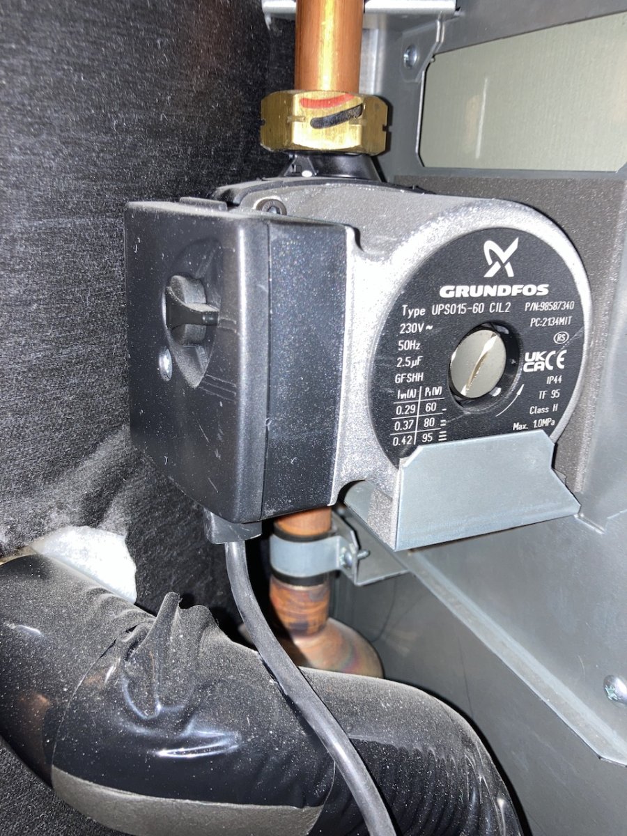

Joo, tuossa 20 l/min paikkeilla pitäisi olla 5 asetuksella. Kannattaa tsekata sisäyksikön sihti, jos on virtaukset tippuneet, siellä voi olla moskaa. Itse ainakin jouduin tuon sihdin jokunen kuukausi asennuksen jälkeen tyhjäämään, kun virtaukset tippuivat. Sen jälkeen onkin sitten pysynyt virtaukset ylhäällä.
Olihan siellä ”hieman” tavaraa, onko muuten kiertovesipumppu vakioasetuksena aina teholla 2?
Ainakin täällä on, ja siihen ei kannata ohjekirjan mukaan koskea :) Laittavat sen tehtaalla ns. oikeaan asetukseen. Tuo pyörittää sitä kuumaa käyttövettä lämmönvaihtimen toisella puolella silloin, kun sitä tehdään.

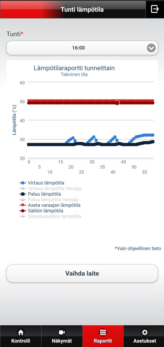

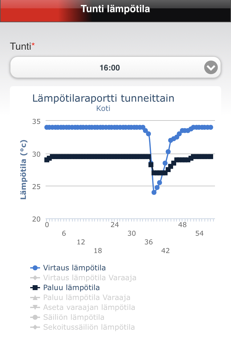

Osaako joku sanoa mitä nämä muutaman minuutin kolme pylvästä on ennenkuin ulkoyksikkö alkaa lämmittämään?
En ehtinyt ulos katsomaan mitä käytännössä tapahtuu, mutta melcloudissa lämmityksen kohdalla luki "jäätymisen esto" tjsp. näiden pylväiden aikana. Mitä taaksepäin historiaa katsoin, niin toistuu aina ennenkuin ulkoyksikkö alkaa lämmittämään.
Ja toisena kysymyksenä, että minkä valikon kautta tuota hystereesiä pääsee säätämään ja mitä nuo kannattaa olla kun käyrällä ajetaan lattiaan lämpöä? Taitaa oletuksena olla +5 ja -5, jos manuskaa oikein tulkitsin.

Ilman hystereesiasetuksen käyttöä lähtevän veden katto on käyrän tavoitelämpö + 2C eli nuo lyhyet pätkät on todennäköisesti juuri sitä, että törmätään tuohon kattoon lähtevän veden lämmön osalta ja lämmitys lopetetaan. Kun noita törmäyksiä tulee pari kpl tarpeeksi lyhyen ajan sisällä, niin hystereesiasetus otetaan käyttöä, jolloin yläraja onkin esim. käyrä + 5. (tai mitä sinne on sitten laittanut) Tuon isomman hystereesin kanssa sitten pääsee kone paremmin ajamaan, vaikka tehoa olisikin vähän liikaa tarpeeseen nähden.
Hystereesiasetukset löytyvät sieltä huoltovalikosta, muistaakseni Käyttöasetukset ja sieltä Lämmitystoiminto. Itselläni on +5 ja -3. Alarajan kanssa kannattaa huomioida se, että jos hystereesin ollessa päällä törmätään vaikka tuohon +5 kattoon, niin sen jälkeen lämmitystä ei aloiteta uudestaan ennen kuin alaraja saavutetaan vaan vettä vain kierrätetään ja seurataan lämmön laskemista (tai jos käyttövettä tehdään välillä, jolloin hystereesitila resetoituu) eli kannattaa miettiä kuinka viileää vettä sinne kiertoon haluaa minimissään.
Reaktiot: MJH

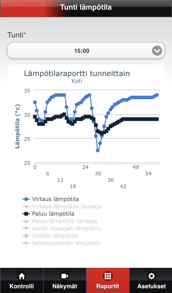

Näyttää tosiaan siltä, että ennen jokaista lämmityskertaa piirtää tuntikäyrään nuo 3 nyppylää, ennenkuin yhtäjaksoinen lämmitys lähtee käyntiin. Onko tuo siis ihan normaalia toimintaa, vai voinko jollain toimenpiteillä tuota koittaa ehkäistä?
Nyt alun ylilämmityksestä (liian korkea käyrä) johtuen, pumppu huilaailee pari tuntia kerrallaan, kunnes piirtää nuo kolme nyppylää, jonka jälkeen lämmittelee sulatukset mukaanlukien 1,5h-2h. Sitten sama alusta. Ulkolämpötila on pyörinyt -4 ja -8c välillä. Kuulostaako ihan normaalilta käyttäytymiseltä? Lähinnä nuo kolme nyppylää mietityttää.
Ongelman ydin on siis siinä, että laitteen teho on liian suuri sen hetkisellä minimilläkin lämmöntarpeeseen nähden eli lähtevän veden lämpötila nousee liian nopeasti sen +2 yli käyrän tavoitteen. Eli jos ei nyt sitten halua väkisin kasvattaa lämmöntarvetta, vaikka pitämällä ovet ja ikkunat auki :), niin eipä tuolle oikein mitään voi. No käyrän tavoitelämpöä voi koittaa nostaa, mutta sitten se lämmittää jatkuvasti ikäänkuin yli. Parin lyhyen rykäisyn jälkeen tulee ne hystereesiasetukset käyttöön ja sitten lämmitys käy siihen hystereesin ylärajaan asti ja sen jälkeen jää odottelemaan sitä alarajaa.
Tosin sen ei pitäisi kyllä tehdä niitä lyhyitä käyntipätkiä uudestaan, jos ei esim. käyttöveden lämmitys ole nollannut sitä hystereesitilaa ts. sen pitäisi alarajan odottelun jälkeen suoraan käyttää sitä hystereesiasetuksen ylärajaa sen default +2:n sijaan.
Eli ilmeisesti jokaisen lämmityskerran jälkeen tuo hystereesitila nollautuu, kun lyhyet pätkäkäynnit toistuu jokaisen lepopätkän jälkeen? Sulatusten ja käyttöveden lämmityksen jälkeen on lähtenyt heti kertalaakista uudelleen lämmittämään. Käyrän jyrkkyyttä ei hirveästi kärsi mennä nostamaan, tai sisällä on herkästi uimahousukelit. Pystyykö tuota hystereesitilaa pakottamaan jostain olemaan jatkuvasti päällä vai onko tuo automaattinen juttu?
Edit. Korjataan nyt sen verran että nyt juurikin käyttöveden teon jälkeen taas piirsi lyhyen lämmityspätkän käyrään. Eli ei lähdekään ainakaan joka kerta käyttöveden lämmityksen jälkeen kertalaakista.
Ei pitäisi kyllä nollautua lämmityksen tekemisestä. Valitettavasti sitä hystereesitilaa ei saa pysymään jatkuvasti päällä vaan vaatii nuo pätkäisyt aina alkuun, kun tila nollautuu.
Jep, käyttöveden teko nollaa hystereesitilan. Pelkän lämmityksen tekeminen ei ainakaan täällä eli seilaa noiden alkupätkäisyjen jälkeen hystereesiasetusten päiden välillä eli esim. käyrän arvolla 29C väliä 34C ja 26C kunnes käyttöveden lämmityksen jälkeen joutuu taas pätkimään.
Okei. Eli sulla ei pätki alkuun, jos edellisen lämmitysjakson jälkeen huilipätkällä ei ole tehty käyttövettä? Täällä pätkii aina sen 2-3 kertaa, kun ulkoyksikkö on huilannut ja seuraava lämmitysjakso on alkamassa. Vaikka käyttövettä ei olisi tehty välissä. Outo juttu.

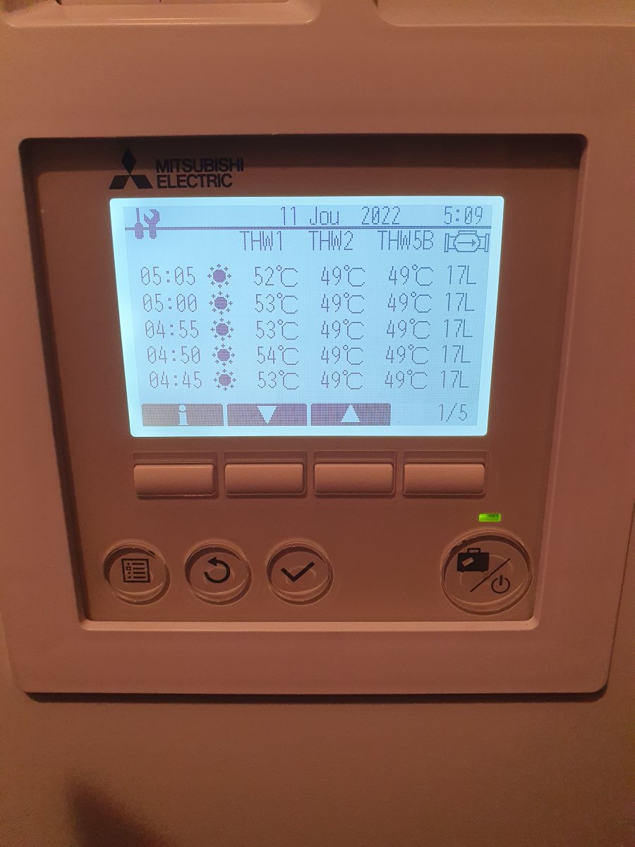

    124,3 KB · Lukukerrat: 276
    166,6 KB · Lukukerrat: 273
    136,8 KB · Lukukerrat: 282

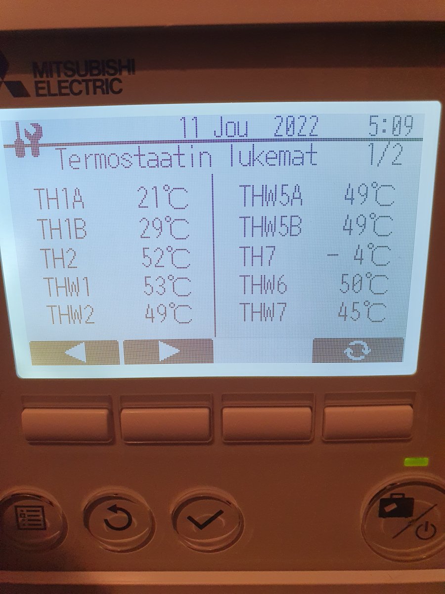

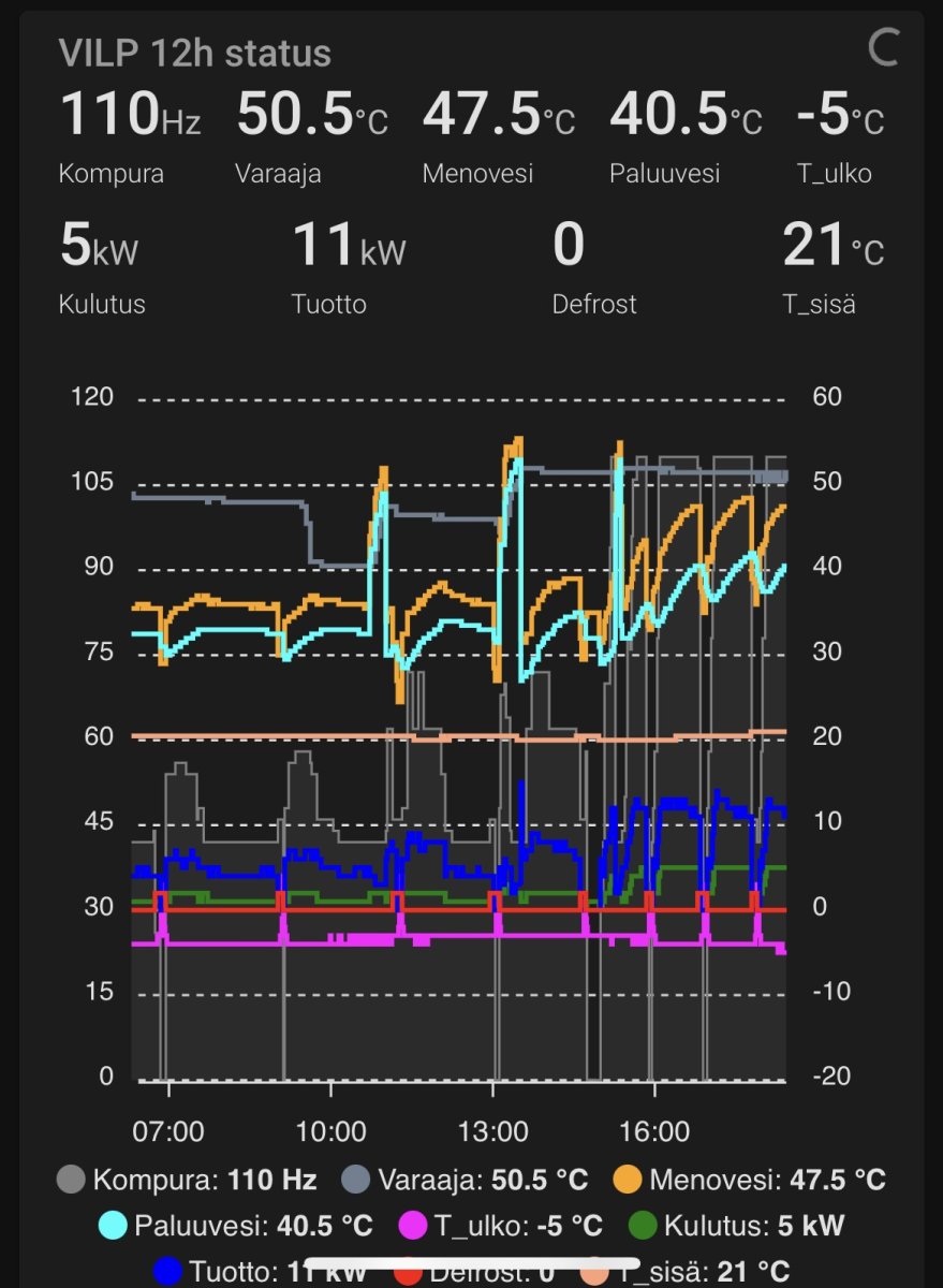

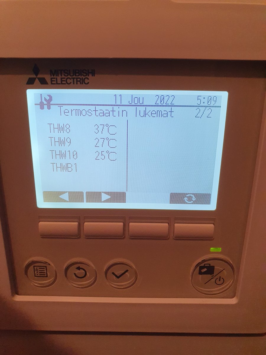

Moi,
Meillä on nyt ollut muutaman kuukauden Mitsun SWM80, 90l puskurivaraajalla. Sähkönkulutus on ollut aika isoa, muutamat päivät mitannut päiväkohtaista kwh lukemaa, joka on ~70kwh/pv pelkästään vilpillä.
Talo -70 luvun patteritalo, jossa 120 lämmitettävää alaa, ja 30 puolilämmintä.
Yhdessä kerroksessa
Sisälämpö 21c
Patterit vanhat rautaset, 2 lehtiset patterit osassa huoneissa.
Kylpyhuoneessa lattialämmitys säätököyrällä, lattian lämpö ei hohkaa jalkoihin
Pattereihin mennyt 50c vettä, olen ottanut sisätilamittarin lähipattereista termostaatit ja ventiilit irti, jolloin pattereihin menevä vesi on noussut 54c.
Käyttövesi laitettu ekomoodille, ja tiputettu vesi 55->49
Legionellan poisto 65c 2vk välein
Ulkoyksikkö käy aika lujalla koko ajan
Mistä mahtaisi kiikastaa?
Lämpötilamittari on olohuoneessa, voisiko auttaa jos vaihtaisi olohuoneen ja keittiön vanhat patterit uudempaan? Esim purmo c22
Missä päin kohde sijaitsee? Millainen oli vanha lämmitysmuoto ja millainen energiankulutus on sillä ollut?
Yhtäkkiä näyttäisi että vesi kiertää pääasiassa puskurissa ja siirtyminen verkostoon on heikkoa. Ilmeisesti 2-piirikitti käytössä niin niiden kiertovesipumppuihin vauhtia ja kaikki kuristavat laitteet pois. Veden lämpöjä pitäisi saada pienemmäksi ja kulutusta sitä kautta myös. Toki nykyaikaiset patterit auttaisivat myös asiaa
Varsinais-suomessa sijaitsee..
Ennen mentiin öljyllä, ~2200l vuoteen.
Pumput taisi olla nyt asennossa 2, kun 3 on maksimi, pitääpi laittaa vauhtia ja katsoa uudestaan. Mutta jotenkin tuntuu että pelkkä pykälän nostaminen vauhtiin ei paljoa tulosta tuo.
2-piirikitti on käytössä
Ok. Tuo Pegasuksen ehdotus nyt ainakin kannattaa tehdä. Meilläkin puskurin jälkeinen pumppu käy täydellä teholla. Mutta jos vesi kiertäisi suurimmaksi osaksi vain puskurissa, niin mielestäni meno ja paluuveden lämpötilaeron pitäisi olla paljon pienempi.
Meillä hyvin samankaltainen kohde ja sama pumppu Pohjois-Pohjanmaalla. Pumppu vienyt 25-33kWh/ vuorokausi - 5c - -10c pakkasilla. Öljyä kului meillä vajaa 2000l vuodessa, ei muuta lämmön lähdettä.
Toki täällä on usein mainittu, että taloja ei keskenään voi vertailla, mutta korkealta vaikuttaa menovesi -4c pakkasella.
Jep, ei pätki, edellyttäen siis, että hystereesi on mennyt päälle. Miltä sulla muuten näyttää se lämmitysjakson jälkeinen aika, kierrättääkö kone vettä siihen hystereesin alarajaan asti kiertovesipumppu päällä ja sitten menee taas lämmitys päälle?
Mikä on muuten softaversio? Vanhoissa Ecodaneissa (ennen PUD-malleja) ei tuota käyttäjän hystereesiasetusta ollut ollenkaan ymmärtääkseni käytössä eli kai sekin on mahdollista, että käytös olisi muuttunut uudemmissa koneissa/softissa.
Ainakin koneen valikoiden mukaan kierrättää. Virtausta 19l/min ja molemmat pumput on asennuksen jäljiltä 5 asetuksella. Käyrässä taas menovesi putoaa samaan paluuveden kanssa, kun ulkoyksikkö sammuu. Sitten kun veden lämpötilat on koneen mielestä tarpeeksi laskenut (mielestäni ei käyrän mukaan kuitenkaan hystereesin alarajaan -5c asti käyrän pyyntilämpötilasta, vaan paljon aiemmin), niin ulkoyksikkö lähtee 2-3 pätkäisyn jälkeen liikkeelle.
Nuita hystereesiasetuksia en ole tarkastanut, koska kone pitäisi ajaa alas ensin, mutta manuaalin mukaan oletus pitäisi olla ON ja yläraja 5, alaraja -5.
Softasta en osaa sanoa, mistä tuon voi helpoiten tarkistaa?

Mitäköhän tässä tapahtuu kun lämmityksen meno laskee noin nopeasti ?

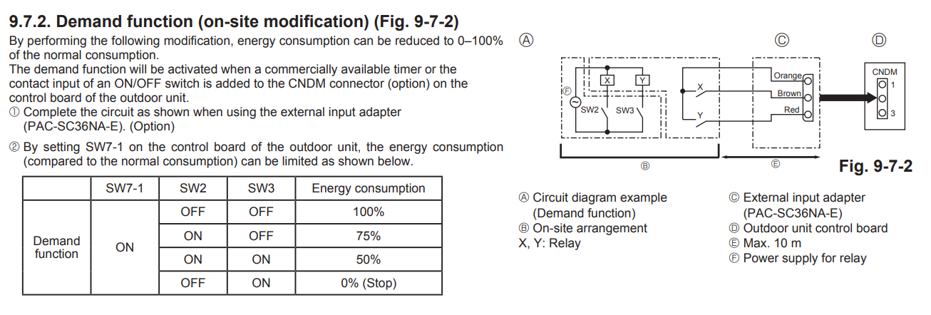

Onko joku onnistunut saamaan service manualin haltuunsa - onkohan siellä mainintoja kyseisestä dipistä.
Kyllä ks. sivu 48 Power failure automatic recovery*1
"1 “Power failure automatic recovery” can be set by either remote controller or this DIP SW. If one of them is set to ON, “Auto recovery” activates. Please set “Auto recovery” basically by remote controller because all units do not have DIP SW. Please refer to the indoor unit installation manual."
Demand Control CNDM
