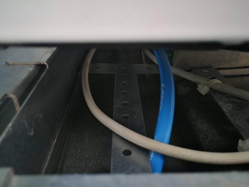

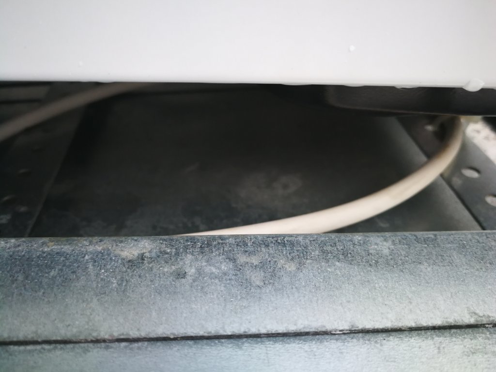

Mulla toi valkoinen kaapeli menee noin. Kannattaisiko muuttaa se kulkemaan noiden kiinnikkeiden alta että kulkisi lähellä pohjaa?
Okin
Mulla menee myös ja aion vaihtaa alapuolelle, sit ku kerkee. Nyt alko öljysäiliön palottelu. Eilen sain pumpattua tyhjäks. Arvioin ensin että 300l olis tavaraa mutta lopulta joku 480l tuli.
Tero1981

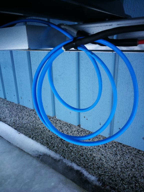

Aattelinmyös laittaa ton lopun kiepille jätetyn putken sulanapitokaapelin asennelle tonne kaukalon pohjalle. Kaikki hyöty irti ei se tossa kiepilläkään mitään auta.

Eihän tota sulatuskaukaloa saanutkaan helposti pois kun koneen kannakkeen edessä. Sain sen sinisen kaapelin pujoteltua kokonaan kaukaloon mutta valkoista ei saanut muutettua. Pitää kesällä lämpöisemmällä koittaa purkaa toi kaukalo.

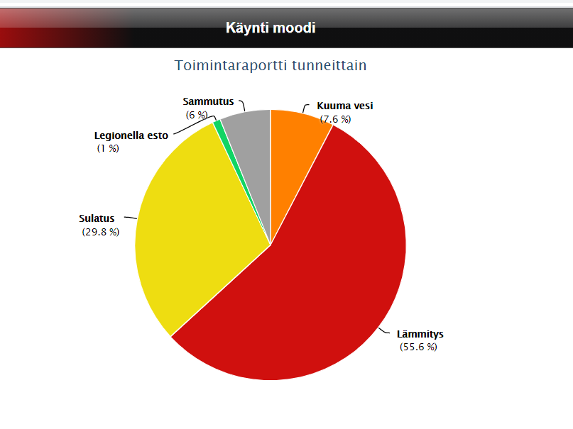

Joku jollakulla on MelCloud, niin voisi tarkistaa että vaikuttaisiko heillä olevan "Käynti moodi" piirakassa "sulatus" ja "sammutus" ristissä keskenään. 24H piirakassa ei muka sulatuksia ole vaikka niitä varmasti on ollut ja 7 päivän piirakassa sulatuksen osuus muka suurempi kuin kuuman veden. Tiedän että pumppu on viikon aikana ollut välillä useita tunteja tekemättä mitään, joten sekin viittaisi että ristissä ovat.
TeemuL
katso liitettä 68832
Ainakin edellisessä versiossa minulla (ehst20c-ym9cr2 + puhz-sw75yaa-sc) tarkoittaa toi sulatus melcloidissa jäätymisen estoa. Ei Siis varsinaista sulatusta. Toi jäätymisen esto on oletuksena päällä +5 asteesta alkaen, mutta en ymmärrä miksi kun split versio ei tarvise jäätymisen estoa lämpimässä tilassa. Vai olenko ymmärtänyt väärin, että split versio voi myös jäätyä esim. lämmönvaihdin, jos ei vesi kierrä vaihtimessa koko ajan pakkasella? Jäätymisen esto päällä ecodanin kiertopumppu on päällä, vaikka ei ole tarvetta lämmittää. Ainakin puskurivaraajan kanssa sekoittaa vain turhaan säiliötä.. Nyt olen huomannut myös, että melcloudissa näkyy "piirakassa" sammutus (esim. 0.2%), vaikka laite ei ole ollut varmasti sammutettuna.

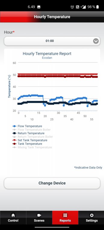

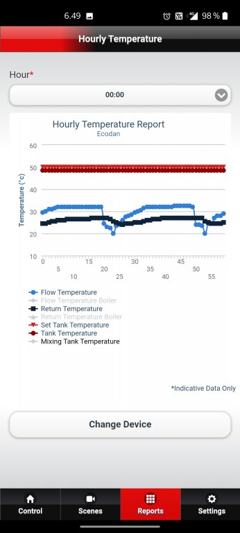

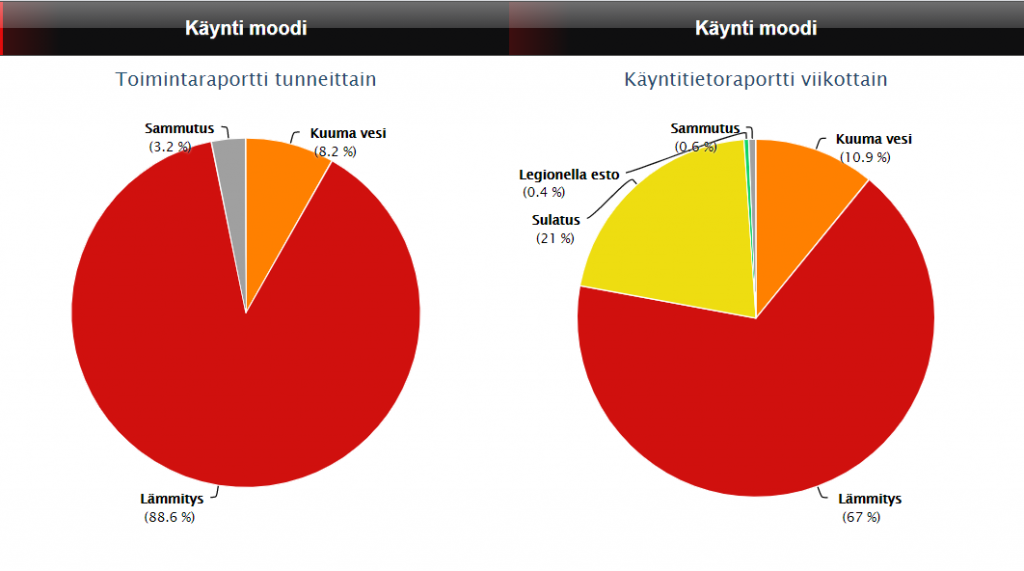

Omalla kohdalla tuo lämmönohjauksen aikavälisäätö ei testatessa tuntunut sopivalta. Oli nyt pari viikkoa 30min asetuksella 10min oletuksen sijaan. Ajoi lattiaan lämpimämpää kuin normaalisti (ehkä) ja sisälämmöt nousi joka päivä asteen tai puolitoista yli asetetun koska ei lopettanut lämmitystä ajoissa tms. Ehkä kokeilen vielä uudestaan tai muita asetuksia kun saan melcloudin pelittämään. Wifi mokkula on postissa tulossa. Saatanpa tekaista myös oman käyttökokemuskertomeksen vilppiin liittyen sekä Gree Bora viilennyspumppuun.
Vilhonen
Muutaman päivän oli ulkolämpötila 0 asteen tietämillä ja silloin pumppu kävi koko päivän minimi kierroksilla (25Hz) ja teki tasaisesti n.29 asteista vettä ja sulatteli n. kerran tunnissa. Piirakassa näkyi vain kuuma vesi, lämmitys ja sammutus osuudet.
Nyt kun mentiin -5 asteen pakkasiin niin pumppu teki eilen iltapäivällä jostain syystä useamman tunnin 38-40 asteista vettä ja sisälämmöt nousi 1-1,5 astetta yli pyynnin. Klo 19 aikaan lopetti lämmittämisen ja piti taukoa klo 2.00 asti. Nyt 24H piirakkaan on ilmestynyt iso osuus sulatukselle, joten näyttää tosiaan siltä, että kun pumppu on seis, niin se aika ilmoitetaan sulatuksena ja oikeat sulatukset menee sammutus kategoriaan.

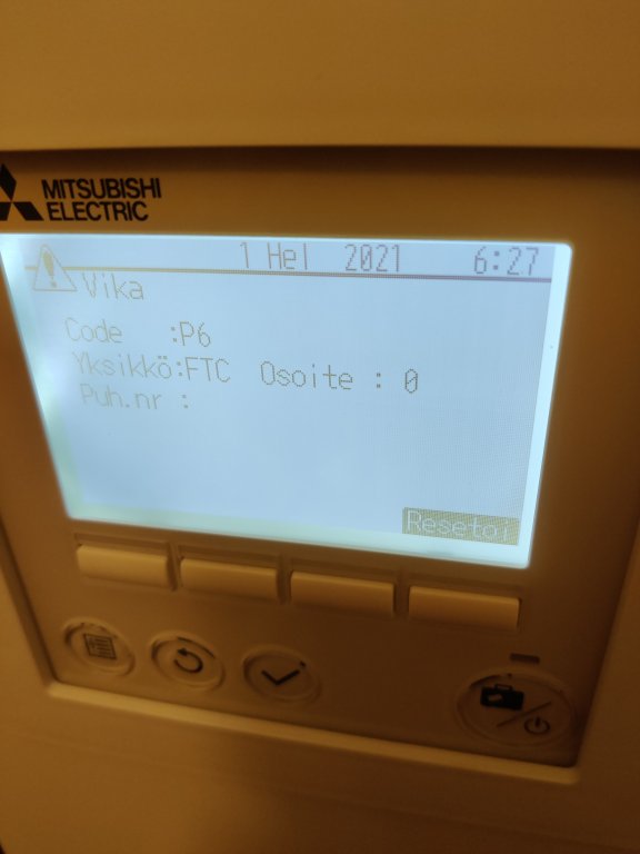

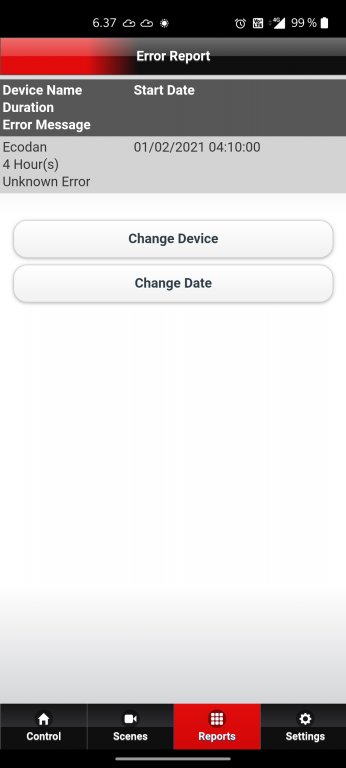

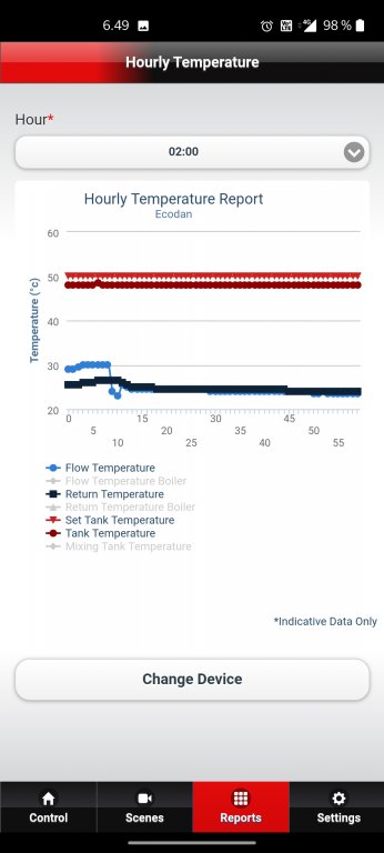

Jaaha ja samaa koodia pukkaa. P06. Neljä tuntia oli vehkeet seis yöllä. Aamulla kuittasin. Tarvii laskeskella kuin paljon mulla kiertää lattiassa vettä ja keskustelut on käynnissä jo puskurivaraajasta. Kelit taas kymmenisen astetta pakkasta ja sumu.

Jepjep joo. Maahantuoja oli kertonut että tuon koodin kanssa on ollut useampia ongelmia näitten uudempien R32 mitsujen kanssa. Kuulemma mitsulta on softassa turvarajaa näihin uusiin tiukennettu, eikä tarvi kuin lyhyen hetkellisen tuloveden lämpötilan tippumisen tai virtauksen tippumisen niin vehkeet menee seis. Kuittaamalla taas käyntiin.
Omassa tapauksessa myrkkyä on ollut sumuinen pakkaskeli, jolloin sulatuksia on tullut lyhyen ajan sisällä useita. Eikä tuo 100m päässä virtaava joki auta varmaan tilannetta kosteuden puolesta.
Tutkein myös omia lattialämmitysputkia ja niiden merkintöjä ja otin vähän mittoja sekä arvioita kuinka tiheästi putket voisi lattiassa olla. Tulin siihen tulokseen että koko pirtissä on alle 500metriä 14x1,8mm pexiä lattiassa. Eli jäädään alle 40litran vesitilavuuteen. Vaikka betonilaatta varaakin lämpöä niin ilmeisesti ei energia ole riittänyt hetkellisesti sulatukseen ja koodi on valmis.
Tulen lisäämään nyt 100l puskurivaraajan lämmityskiertoon ja toivotaan että tuolla päästään myös erikoisemmista keleistä kunnialla yli. Muutenhan tää on pelittänyt hyvin ja lämmitti pelkällä kompuralla -25 pakkasasteen tietämille ja sen jälkeen vastukset tuli kompuran avuksi jne. Myös cop on yllättänyt positiivisesti. Tammikuun koko cop. Yli 2,5 ja lämmitykseen ja käyttöveteen meni 806kwh tms. Mutta näistä lisää myöhemmin. Ajattelin tehdä oman käyttökertomusosion huvin vuoksi kun ehdin.
Jospa näillä päästään taas eteenpäin. Koodin kuittauksen jälkeen pumppu pysyi päällä. Saa nähdä tekeekö saman ensi yönä. Sumua on luvattu ja onkin jo melkoisesti.

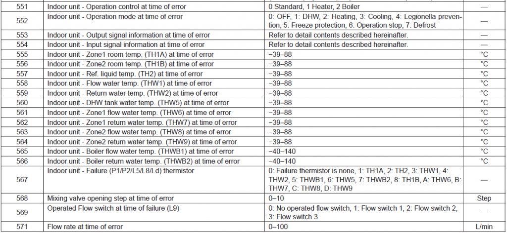

Katsoitko tuota virtaamaa vielä, paljonko se nyt koneen mielestä on? Eli koodilla 540. Pitäisi tuolla koneella olla 9-22,9 L/min.
Samoin voisi katsoa mitä arvot ovat olleet viimeisen vikakoodin ilmaantuessa, esim. virtaama (571) ja mitä kone on tuolloin tehnyt (552), sulatusta oletettavasti?
Oletan että nämä edeltävän mallin koodit täsmää tältäkin osin:
Tuo 40 litraa kuulostaa kyllä kovin vähäiseltä, varmasti se 100l lisäys auttaa, mutta virtaaman täytyy olla myös riittävä.
SJT
Eli ei ainakaan virtaamista kiinni ole tuo sitten, liekö sitten tuo pieni vesitilavuus kiusaa. Näkisikös tuosta koodeilla 557, 558 tai 559 mikä tuo raja on milloin pelin katkaisee? Olettaen että niistä tuo kiinni siis on.

Hmm. Kylmäaineen lämpö -11 , menovesi 22 ja paluu 26 virheen hetkellä. Tosin en tie minkä virheen hetkellä. Tuohan antaa viiden minuutin välein tuota koodia siihen asti et sen kuittaa :0
Edit: sopis kyl melclodin käyrään tossa kahden jälkeen heti sulatuksen loppuun. Erikoinen.
