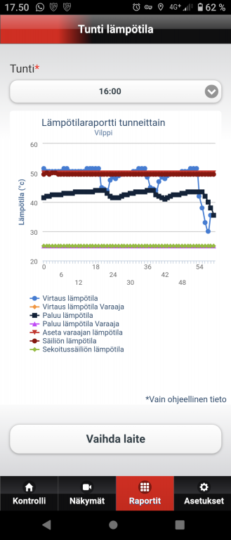

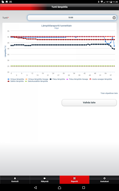

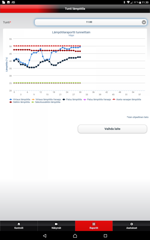

Olisiko tuossa katkokäyntiä ja lopussa sulatus?Hei osaako joku kertoa , mitä on tapahtunut kun tuntikäppyrä näyttää tältä
Niin jos lämmintä voi tulla katkokäyntiä niinhän se voisi olla.Olisiko tuossa katkokäyntiä ja lopussa sulatu
Kyllä ne oikeinpäin on. Sulatuksessa tulee kylmempää ensi sinne latauksen menopuolelle siitä sitten lämpenee sinne latauksen tulopuolen suuntaan.Mutta meneekö sulatuksessa mahdollisesti ristiin nuo virtaama lämpötilat ... tuntuu muutenkin oudolta tuo katkokäynti, mutta ei kai siitä mitää haittaakaan ole vai?
Hei Kiitos janti -> Kaikki tämä hieman uutta öljylämmityksen jälkeen - ja nyt kun saa dataa niin kiinnostaa hieman ymmärtääkin.Kyllä ne oikeinpäin on. Sulatuksessa tulee kylmempää ensi sinne latauksen menopuolelle siitä sitten lämpenee sinne latauksen tulopuolen suuntaan.
Eipä katkoista isompaa haittaa ole ellei vaikuta sisäilman ja käyttöveden lämpötilaan, varsinkaan plussa puolella.

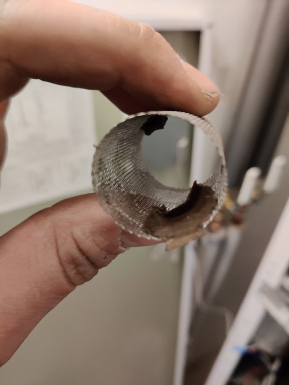

Juu. Meinasin jo että tulikohan turha sijoitus tuosta varaajasta. Sen jälkeen kun tuo varaaja asennettiin niin virtaus nousi jonkin verran ja varmasti lähti sakkaa putkissa liikkeelle. Tuo pahvin näköinen pala onkin sitten oudompi. Oliko sitten varaajan sisään jäänyt tehtaalla jtn tai ecodaniin jonnekkin.Eli tällä kertaa sentään selvä syy miksi häiriöllä

Hienoa että sait sakat pois järjestelmästä -> Siellähän voi putkistossa tosiaan liikkua vanhaakin tavaraa.Juu. Meinasin jo että tulikohan turha sijoitus tuosta varaajasta. Sen jälkeen kun tuo varaaja asennettiin niin virtaus nousi jonkin verran ja varmasti lähti sakkaa putkissa liikkeelle. Tuo pahvin näköinen pala onkin sitten oudompi. Oliko sitten varaajan sisään jäänyt tehtaalla jtn tai ecodaniin jonnekkin.
On helppo. Sisäyksikköseis, hanat kiinni molemmin puolin kiertovesipumppua, sakkasihdin kansi auki vaikka jakarilla, hieman vettä valuu ulos. Siinäpä se.Hienoa että sait sakat pois järjestelmästä -> Siellähän voi putkistossa tosiaan liikkua vanhaakin tavaraa.
Oliko muuten tuo suodatin helppo avata ja tarviiko huomioida jotain?

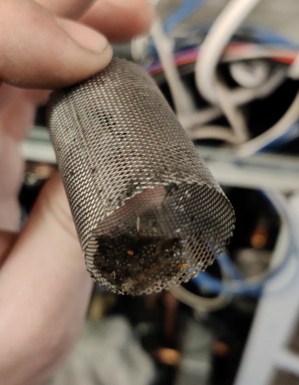

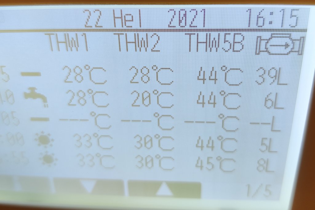

Jaahas ja P6 koodia pukkas yöllä taas. Aamulla vehkeet tulille ja kiukkusena töihin. Mielessä vaan että oliko puskurivaraaja nyt kumminkin turha. No vehkeet lämmitti ihan ok päivän mittaan ja kun tulin kotiin niin tutkein nuo käyntitietojen koodit vikahetkeltä. Sulatus käynnissä, kylmäaine -7, menovesi 21, paluuvesi 25, virtaama 6. Hetkine. Kuuus?! Siittä sit asetusopas auki niin kokopäivän jurnuttanut 0-7l/min. Siittä sitten alasajo ja sihti auki sisäyksikön sisältä, ja olihan siellä mutua. Takas päälle ja nyt virtaama pomppi 35-40l välillä. Pään raapimista taas vähän ja koitin pumpun nopeutta neloselle, mutta tällöin virtaama romahti 0-5l välille taas. Eli pakko olla jtn kakia kierrossa vielä. No annoin sitten kierrättää täysillä jonkun aikaa ja uudestaan sihti auki. Tällä kertaa se yskäisi jonkun pahvikappaleen tms. Käteen. Nyt virtaama 21 ja muillakin nopeuksilla pelaa niinkuin pitäs. Taidan kierrättää vielä muutaman kerran ja availla sihtiä... Ohessa pari kuvaa.

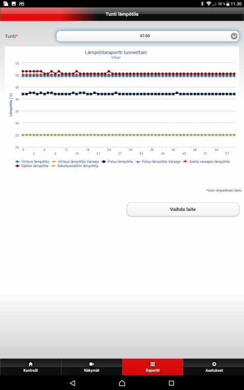

Nyt hieman kiire mutta pyrin laittamaan viikonlopun aikanaPistähän näytille vaikka kuvankaappauksena sitä Melcloud-käyrää menolämmöistä, niin katsotaan näkyykö siinä pätkimistä näillä lauhoilla keleillä. Aikajänne voisi olla kuvaajissa vaikka 6-10h, että siitä vielä erottaa lyhyitäkin tapahtumia. Millähän intervallilla Melcloud loggaa niitä datapisteitä?
Tuosta nyt 24h käyräNyt hieman kiire mutta pyrin laittamaan viikonlopun aikana
