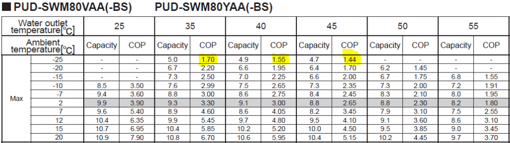

Voisiko johtua siitä että pumppu ei saavuta tavotelämpötilaa jolloinka kytketään vastukset avuksi? Käsittääkseni tämä asetus, eli voisi ottaa poiskin, mutta sitten ei välttämättä lämpöteho riitä. Olisiko mahdollista tiputtaa käyrää ihan vähän alemmas ja virtaamilla säätää huoneita tasalämpöisiksi, josko saisi pumpun tehon riittämään tällöin?
Kysyin tuota asentaneelta liikkeeltä ja oli sitä mieltä että sen verran huono hyötysuhde -20 jälkeen ettei kannata ajaa enää kompuralla. Länsirannikolla näitä kelejä kuitenkin todella harvassa ettei euroissa eroa paljon tule. Palautin tuon -20... Vanhemmassa 75 versiossa ovat käyttäneet -15 / -17 pudostusrajana. No kun näkee toteutuneen kulutuksen sähköyhtiöltä niin voi hieman nähdä eron sähkö/kompressori kulutuksiin tuntitasolla.
Kunhan nyt yli yhden sentään jonkin matkaa on niin eikös se silloin kannata pitää. :)
Ja ei se hyötysuhde tosiaan kovin huono pitäisi olla vielä -25, eli sen puolesta ehdottomasti käyttöä vaan.

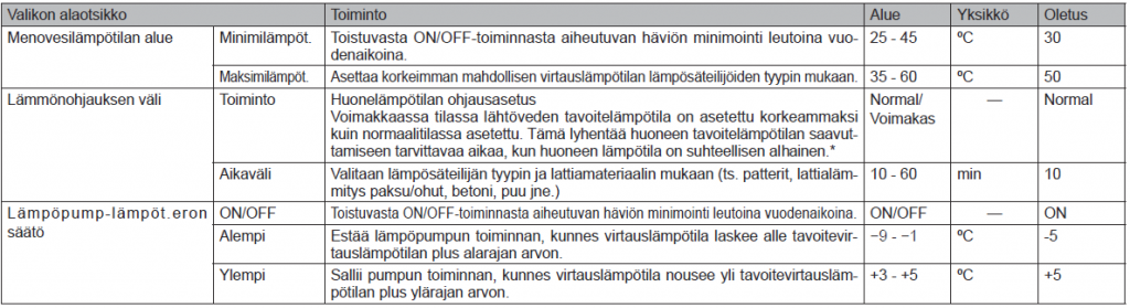

Vilhonen
Tällä voinee hiukan saada pelattua, mikäli kuitenkin tuntuu hitaalta nuo muutokset:
katso liitettä 68434
Tiedätkö mihin tuo "Aikaväli" asetus käytännössä vaikuttaa, eli minkä viivettä säädetään? Tehdasasetuksena 10min. ja jossain oppaassa muistan kerrottavan, että se asetetaan riippuen onko patterit, lattialämmitys tai joku muu, mutta ei kerrota, mikä arvo olisi hyvä millekin.

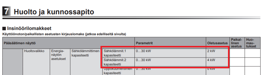

Kannattaa tarkastaa, että vastusten tehot on ilmoitettu energialaskuria varten oikein. Itsellä oli ainakin väärin 2 kw ja 4 kw kun pitäisi olla 3 kw ja 6 kw. Vaikuttaa siis energian kulutuksen laskentaan. Toki tehdasastuksella voisi tulla mairittelevampia arvoja =)
"Sisäinen laskenta
Sähkön kulutus lasketaan sisäisesti ulkoyksikön, sähkölämmittimen, vesipumppujen ja muiden varusteiden energiankulutuksen perusteella. (*3) Tuotettu lämpö lasketaan sisäisesti kertomalla delta T (meno- ja paluuveden lämpötila.) ja tehtaalla asennetuilla antureilla mitattu virtausnopeus. Aseta sähkölämmittimen kapasiteetti ja vesipumppujen tulo sisäyksikön mallin ja erikseen hankittujen lisäpumppujen teknisten tietojen mukaisesti."

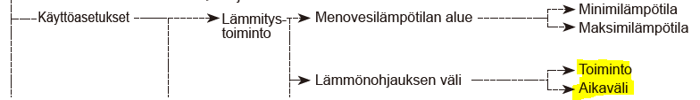

En kyllä osaa sanoa varmaksi, itsekin tuota mietin kun oli alkuun tarkoitus käyttää sisämittausta. Olettaisin että betonilaatta = suuri viive vs. seinäpatterit = pieni viive ja muut siltä väliltä.
Vanhan mallin manuaalissa ainakin näin:
Okin
Tuo tarvis kyllä selvittää jostain tuo aikaväli-asetus myös. Mitä mahtaa tarkottaa ja vaikuttaa.

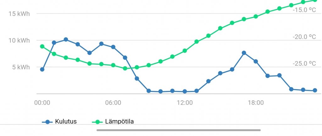

Okin
Hyi suoli. Eiliseltä pirtin sähkönkulutus 103,39kwh. Mitsu näytti ottaneen 77kwh mut vähä haiskahtais et tuo vastustehon muutos ei ehtinyt energianäytölle kun tein sen myöhään illalla? Tai en tie mihin muualle loput olis mennyt. :D No olipahan kylmä.

Itse tekisin juuri noin jos sisämittausta käyttäisin, eli ensin kaikki auki, antaa koneen tehdä muutaman päivän rauhassa ja hakea sitä optimiaan ja sitten kuristaisi vähitellen niitä kiertoja missä on liian kuuma. Sisäittarin sijoituspaikalla on myös lopputuloksen onnistumisen kannalta varmasti suuri merkitys.
Tuota aikaväli asetusta kannattaa vain testata ja itse lähtisin tuosta olettamuksesta mitä aiemmin kirjoittelin. Mikäli tuntuu että toimiikin täysin päinvastoin niin aika äkkiä sen varmaan huomaa lämpötilojen seilaamisena.
Tuo siis liittyy jollain tapaa siihen miten tuo mitsun äly yrittää oppia mikä on sopiva menoveden lämpötila ja millaisella syklillä on tarve lämmittää jotta lämpö pysyy mahdollisimman tasaisena.

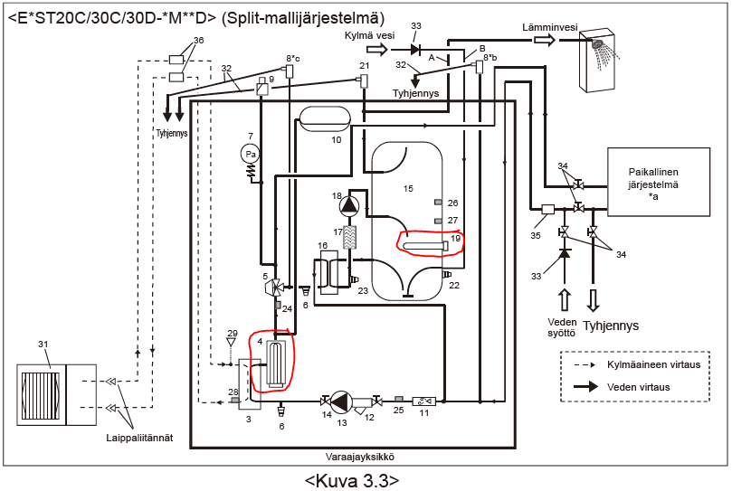

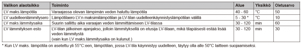

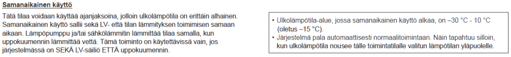

Tarkoitatteko tuota Käyttöasetukset -> Samanaikainen käyttö -> ?
Vanhemman version manuaalissa kuvattu tuo ainakin näin:
Tuo siis vaatii uppokuumentimen, konehan ei muuten pysty tekemään kuin joko käyttövettä tai lämmitysvettä.
Mikäli käyttöveden kesto ottaa niin pitkän aikaa että on tarvetta lämmittää tupaa välillä niin näillä LV maks.lämmitysaika ja LV lämmityksen esto pystyy auttamaan.
Vesiilmatimppa
Siis tarkoittaako uppokuumennin ecodanin sähkövastusta lv säiliössä, eli sisäyksikössä varaaja? Eikö jossain saneeraus paketissa ole ilman varaaja säiliötä jolloin tuota ei voisi käyttää?

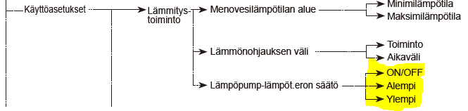

Katsoitko jo mitä näissä kohdissa oli, löytyykö näistä jotain loogisuuta mikäli asetus on nyt ON asennossa?

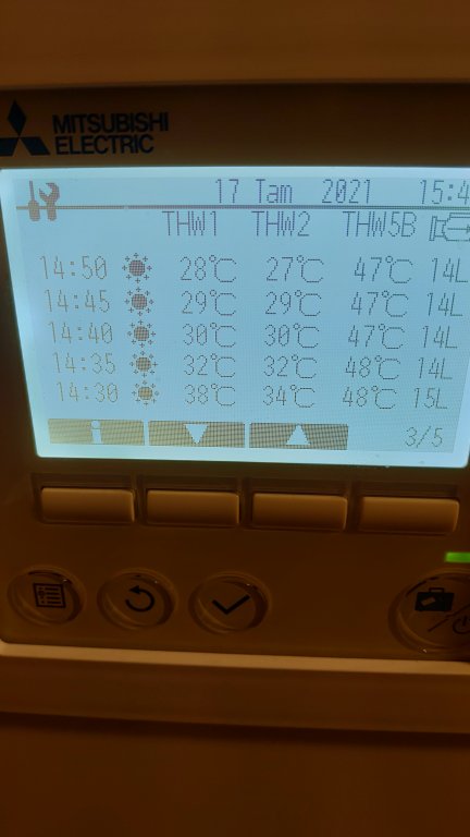

katso liitettä 68181
Lämpötilan ero säätö päällä ja oli +5 ja -5, kokeilin nyt muuttaa -7 eli saataisiin se 12c ero pysäytykselle ja startille. Tuo 5min loki ei vielä kerro muuttuuko joku, pitää vielä kokeilla muuttaa se -9 jossain kohtaa.
Ja tosiaan lämpö käyrällä menee, -6c ja pysähtelee välillä...
Näin olen käsittänyt ja aika vähissä taitaapi olla ne mallit missä tulee vakiona mukana. Eli tässä kuvassa 4 on sähkölämmitin mikä kaikissa malleissä ja 19 vain harvassa tai lisävarusteena ja edellytyksenä tuolle samanaikaiselle käytölle:
Nomutta kyllähän tuo näyttäisi nyt siltä että se päästää kuumempaa vettä kiertoon kuin sitä 2c hystereesiä. Nyt kun olisi muistikortin datat ja vieläpä aukeaisi kuten vanhassa niin siitä tuohon saataisiin varmuus mitenkä käyttäytyy.

Millä se sen säiliön sitten lämmittää legionellaöälämmityksessä? Ja jos on ilmotettu sähkölämmitin 3kw ja 6kw ni oks ne si samas paketis vai? Luulin et 6kw lämmitykseen ja 3kw käyttövedelle.n
SJT

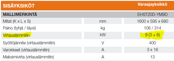

Tuolla kohdan 4 sähkölämmittimellä, scanofficen esitteessä mainitulla "Virtauslämmittimellä", samassa paketissa siis kaikki:
Vanhempaa mallia tuli tässä seurattua kun käyttövettä teki kovemmassa pakkasessa niin portaittain osa ottaa käyttöön vastuksia, 3, 6 ja 9kW.
Okin
Aivan. Noinhan se olikin. Eipä se sit taida toimia toi yhtäaikaakäyttö. Ei tosin itsellä ole tarvettakaan

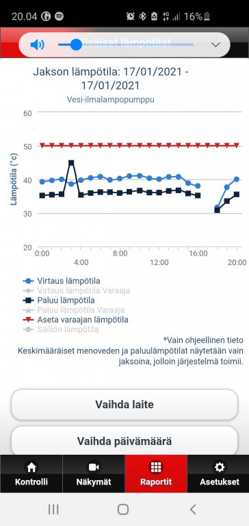

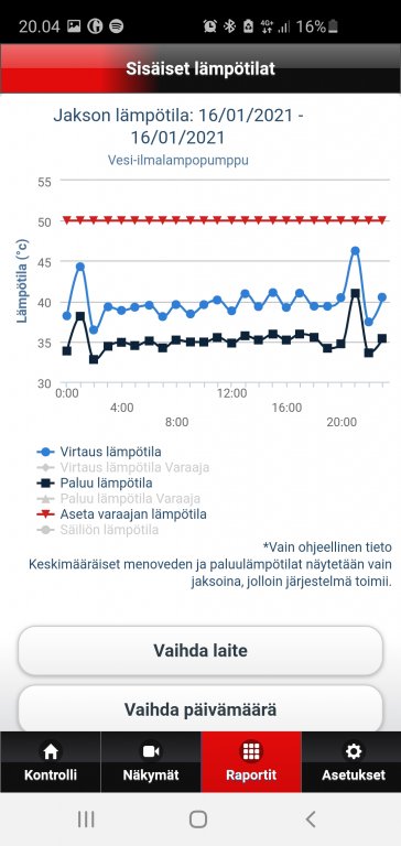

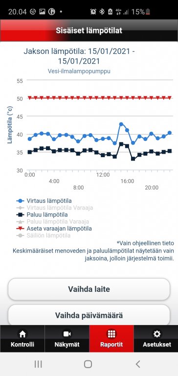

Suikki
Itsellä epäilys että ei vastukset lähteneet lämmittämään vaikka tarvetta olisi ollut.
Kävin kovien pakkasten aikaan välillä katsomassa tilannetta eikä vastukset olleet kertaakaan päällä. Näyttää myös että pakkasten nyt laskettua lämmityskiertoon menevä lämpö on korkeampi kuin kovempien pakkasten aikaan joka viittaisi että maksimi lämmitysveden lämpötila ei tullut vastaan, vaan kompuran kyky tuottaa kuumaa vettä heikkeni.
Koko pakkasjakson oli kodinhoitohuoneen lämpötila 1-2 astetta alle pyynnin ja vasta tänään lämpötila saavutti pakkasten laskiessa pyynnin.
Oletan asentajan laittaneen scanofficen pikaohjeen mukaan lämmityksen maksimilämmöksi 42 astetta.

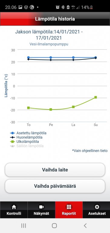

Liitteessä on melcloudista hieman kuvakaappauksia.
Mitähän asetuksia kannattaisi tarkastaa?
Pitää kyllä kysyä myyjältä asiasta myös kun tulevat tekemään viimeisiä töitään.

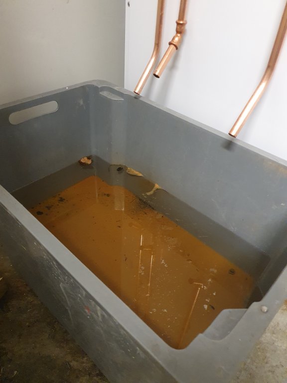

Onko muilta tullut noista varoventtiileistä paljon vettä? Itsellä ei ole teknisessä tilassa lattiakaivoa, mutta sulatusvedet on viemäröity teknisen tilan kautta autotallin viemäriin johon vaadin noiden varoventtiilien vesiä putkitettavaksi myös. Tuon on ihan vesivahinkovaara noin jätettynä. Scanofficen pikaohjekin käskee putkittamaan kaikki varot viemäriin. Kuukaudessa on varoista roiskautellut nyt ehkä 30-40 litraa.

Selvitin tota yhteiskäyttöä asentajalta. Vaatii uuden erillisen vastuksen. Hinta noin 450e. Ei tiennyt pitääkö jokin ohjainyksikkö lisätä. Asennus noin 200e. Selvittää paketin hinnan mulle. Meillä käyttövedellä niin kova kulutus 6 henkeä ja käyttövedenkierrätys niin yhteiskäytölle olisi kysyntää.

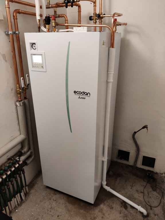

Erikoista että varot noin vuotaa. Itsellä käyttövedessä 10bar varo olikohan kuuma vedessä myös 10bar ja lattialämmössä 1.5bar.( käyttöveden paine alle 6 ja lattiaveden paine 1 bar) ei niistä pitäisi
tulla vettä kai kuin vika/poikkeus tilanteessa.
Onkohan käyttöveden varo viallinen? Tuskin lämmitysvedestä voisi tulla paineen laskematta tuollaisia määriä, eikä siinä automaatti täyttöä ole, siis ellei vettä lisätty mikä varosta tulisi ulos, niin silloin paisunta astia viallinen/liian pieni jos lämpötilat paljon muuttuisi

Mä oon aika paljon istuskellu pannuhuoneessa ja seuraillut ton värkin käytöstä jne, enkä oo huomannu et olis varoventtiileistä tullut mitään. Tosin varmaksi en tiedä asennuksen vuoks, mut ainakaan mitään lorinaa ei ole kuulunut.

Tuskin se tuolta lämmitysveden puolelta vesi tulee. Lämpimän käyttöveden varo se varmasti yskii aina silloin tällöin kun lämmintä käyttövettä tekee. Ainakaan lämmityspuolelle ei ole tarvinnut vettä lisätä ja paine on kestänyt hyvin lämmitysverkossa.
Varmasti pauke/napsuminen kuuluisi varosta jos se vettä päästäisi läpi. Tuskin jäisi huomaamatta.
Samalla tavalla käskin asennusfirmaa tulla laittamaan minulle nuo varojen putkitukset. Vähän vastuuttomasti jättivät nuo varojen putket tuohon laitteen kylkeen tilaan jossa ei ole lattiakaivoa. Ekana kävin lattian kuivaamassa teknisestä tilasta jolloin tajusin ongelman, ja tämän jälkeen soitin että nuo täytyy putkittaa viemäriin.

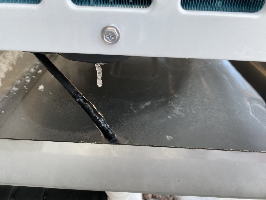

Meillä sulatuskaukalon lämmityskaapeli ilmeisesti rikki. Laite 4kk vanha tulevat tällä viikolla vaihtamaan takuuseen uuden. Kaukalo umpijäässä ja vedet valuu vaan yli.
iqo
Mielenkiintoista. Kyseessä ilmeisesti se peltinen L-mallinen kaukalo ja siellä pohjalla sulanapitokaapeli. Itsellä ei ole siitä kokemusta, mutta harkitsin kyllä ko. komboa aikanaan. Olen kuvitellut, että vastuksessa olisi tehoa "yllin kyllin", mutta metallinen kaukalo on kyllä melkoisen haastava sulanapidettävä kun pakkasta alkaa olemaan yli 20 astetta.
Kerrohan kuinka kävi takuuvaihdon kanssa, eli löytyikö vika vastuksesta vai onko se kenties vain alitehoinen.

Täälläkin näköjään sulanapitokaapeli joko alitehoinen tai viallinen kun ulkoyksikön kaukalo jäässä ja alle muodostunut luistinkenttä. Laitan viestiä asentajalle.

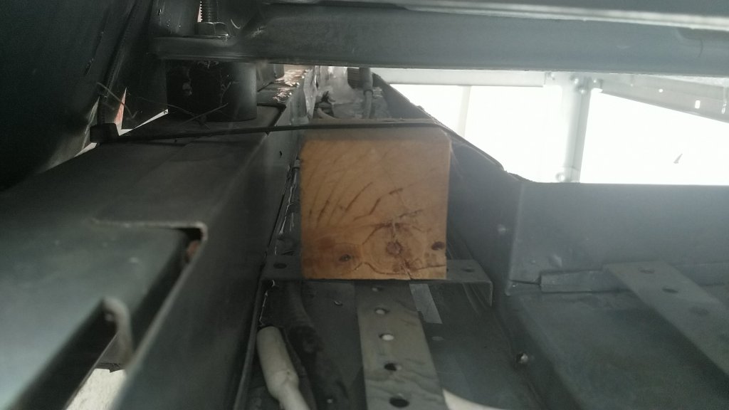

TeemuL
Itselläni oli myös ongelmia sulatuskaukalon 2018 asennetun puhz-sw75yaa-sc kanssa. Aluksi ei ollut kuin kaukalon valkoinen sulanapitokaapeli, jos muistan oikein niin teholtaan 75w/m. Muutin sen siten, että pysyy peltikaukalon pohjassa kiinni paremmin, muuten kertyy jäätä. Painan 2:lla puupalikalla tuota asennus pelti "härpäkettä" jonka alla on sulanapitokaapeli. Asennutin asentajalla kaukalon veden poistoputkeen saattokaapelin, jonka teho muistaakseni 10w/m. Sen jälkeen ei ole ollut ongelmia. Toi valkoinen kaapeli kaukalon pohjalla pitää olla ehdottomasti pohjassa kiinni, muuten kertyy jäätä. Nyt kertyy vähäsen jäätä, mut se johtuu todennäköisesti siitä kun mulla ei ole kyseiset sulanapitokaapelit päällä koko ajan. Sulatuksen jälkeen sammuu kaapelit reilun 1h päästä. Nyt takana oleva jää kuvassa johtuu, kun vasta eilen pääsi pumppu tekemään "töitä" pakkasten hellitettyä alle -20°. Oli 5 kokonaista päivää ja 2 osittaista päivää kun pakkasta - 20-30°
    58,3 KB · Katsottu: 560
Okin
Juu valkonen kaapeli on vähä tehoton itselläkin kun on irti kaukalosta tarvii kiinnittää paremmin pohjaan. Kerää jäätä ja kaapeli tekee siihen onkaloita. Mulla on kondenssivesiputkessa sulanapitokaapeli myös ja siin olis vähä ylimäärästä niin voisin vähä kelata sitä tohon kaukaloon myös. Mulla tosin kaapelit on aina päällä. Tarvis eristää vielä toi vesiputki. Ei oo saanu aikaseks
iqo
Se valkoinen kapeli itseasiassa todella tehokas verrattuna oikeastaan mihinkään muuhun sulanapitokaapeliin. Se on siis tuon 7,5 kertaa tehokkaampi kuin ne motonetin ym. värilliset 10W/m kaapelit. Viimeksi mainituilla ei ole oikein mitään käyttöä muuta kuin eristetyn putkeen sisään asennettuna.
Tuossa yllä on varmasti hyvä vinkki, että kannattaa pyrkiä saamaan se valkoinen kaapeli kourun pohjalle jollain konstilla. Ja poistoputkeen ehdottomasti eristettä ja joku itsesäätyvä kaapeli sisään. Se valkoinenhan ei ole itsesäätyvä, vaan tohottaa täydellä teholla aina kun saa virtaa. Taitaa sillä mittaa olla pari metriä, joten siitä kertyy tehoa noin 150W. Se tekee jo melkoisen loven COPiin ainakin pikkupakkasilla.
