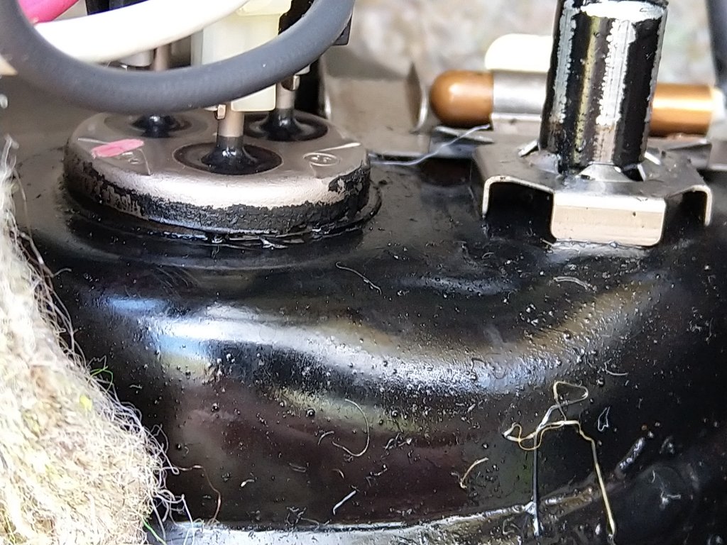

Ihan sillä kyselen, kun vanha Mitsu fd25 pelaa edelleen muuten, mutta luultavasti kompuran piuhojen läpiviennistä pääsee kylmäaineet pihalle.
Ja jos tulee halvemmaksi hankkia uusi vehe, kuin korjata, sanoisin, että pahan sortin tyyppivika.
VABH tuo on. Vaan kompura on yläosastaan öljyisen näköinen. Millähän tuon vuodon tarkistaisi? Virtapiuhoihin ei kannattane ruiskutella saippuavettäkään... Putkiliitokset näyttivät pitäviltä, mutta silti kuukausi täytön jälkeen loppui lämpö.

Ei näyttänyt kennossa olevan mitään, mutta kompuran yläosa oli tällainen:

Kyllä tuo läpivienti on nyt se vuotava kohta, kun on noin öljyinen.

Käyvässä koneessa on kovempi paine, voi olla ettei vuoda seikakissa yhtään mutta käydessä vuotaa. Siksi typpitesti käyntipaineilla vois olla hyvä.
