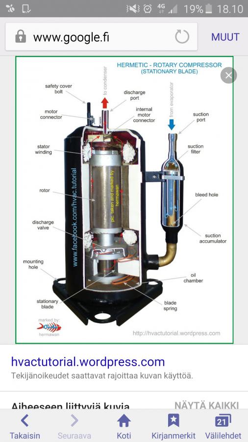

Niin kannessahan tosiaan korkeapaine ainakin tuon perus rotaryn rakennekuvan mukaan. Oletin imukaasun kulkevan käämien läpi mutta näköjään kuumakaasu siitä meneekin. Rakennehan tuossa mättää ennemmin kuin lämpötila. Kannessa lämpötila anturikin lyömässä ilmeisesti pelin poikki mikäli kuumakaasu karkaa. Tämä kai mahdollista jos paisuntaventtiilistä irtoaa kela, kerran ainakin 105-110 asteen kuumakaasut sain ajettua mitsulla kunnes meni vikatilaan
Vs: Mitsun FD25:n kompura vuotaa nipan juuresta - apuja!
Tämän mukaan siellä olisi lasia ja/tai keramiikka kumin alla. => voi olla mahdotonta korjata tuota vuotoa ilman terminaalin vaihtoa uuteen

Ilmeisti lämpötila käy aika korkealla, mikäli korkeapaine on suoraan tuon kannen alla, kuten moz1lla tossa jo arveli.
Imukaasujäähdytteisissä hermeettisissä mäntäkoneissahan korkeapaine johdetaan venttiilikannesta putkea pitkin pytyn kyljestä läpi.
