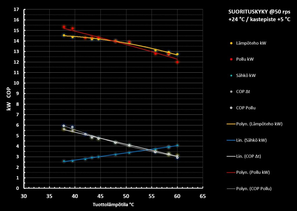

Tässä on nyt kaivattuja korkeiden lämpötilojen mittaustuloksia VILPillä. Tuo käytetty 50 kierrosta sekunnissa (rps) on pienin asetus, mihin koneen kierrosluvun voi rajoittaa ja samalla helpoin kierrosluku tehdä mittauksia jotenkin vakioiduissa olosuhteissa. 35,0 °C tuottolämpötilalla tuli peräti COP 6,9 (22 rps lämpöteho 7,6 kW, sähköteho 1,097 kW).
Semmoista tuossa kummastelin, että tuo Pollun näyttämä teho putoaa enemmän kuin virtaamasta laskettu teho. Voisikohan syynä olla, että lämmönvaihdin ponnistuu jotenkin vesipuolelta ahtaammaksi eikä minun vakiovirtausolettama päde? Pollu tietty osaa tuon huomioida omissa tehoissaan.
Tuottolämpötila on tässä siis koneen ulos antaman virtauksen lämpötila, jolla jokainen sitten lämmittää vettä omalla tyylillään.

Tuossa 9.6. laittamassani kuvassahan oli pumppaus 60 asteeseen saakka. 50 °C:ssa saa kesällä noin 4:n COP:n.

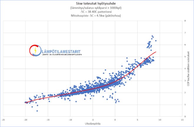

Vaikka tämä onkin lämpötilamestareiden mainoksesta, täällä on aika tarkkaa tietoutta vesi-ilmalämpöpumpuista. Näyttää että ovat jollakin tavalla ihan mitanneet noiden toimintaa.
REALISTISET HYÖTYSUHTEET (Tämä on tarkoitettu Etelä-Suomeen)
Jos tarkastellaan pelkästään lämmitysveden osuutta ilman käyttövettä, tekemiemme seurantojan perusteella hyvänä ohjenuorana valmistajasta riippumatta koko vuoden ajan integroiva hyötysuhde (nk. vuosi-COP) eri järjestelmissä:
  • Patteritaloudet (keskilämpöinen 50C / -20C) 2.5
  • Lattialämmitystaloudet (35C / -20C) 3.2
  • Matalalämpöiset lattialämmitteiset varastot/autotallit 4 tai enemmän
Tässä on vielä samantapainen diagrammi kuin itsekin olen laatinut päiväpisteistä. Oletettavasti käyrä on mitattu Toshiban 8 kW laitteesta, kun sellaista näyttävät mainostavan ja tässä on siis lämpötilataso yli -15 °C:ssa käyrän mukaan laskeva alkaen +35 °C. Hyvin näyttää Tossu potkineen.

Laitetaan nyt tuo toinenkin käppärä näkyviin: taitavat olla pelkästään lämmitystä koskevia ilman LV:tä...

Laitko tänne tuon lämpömestarit (hyötysuhde käyrä lattialämmitys) 8 kW mallin tarkan asennusohjeen, jossa valmistajan viralliset suorituskäyrät laitteelle ?
Adamooppeli
Selvittelin hieman tuota lämpömestareiden käyriä ja laitteistoja. Tuo 8kW / 5kW mallit hyötysuhdekäyrät. Kyseessä ei ole itsenäisesti taloa päätoimisesti lämmittävästä laitteesta. Kyseessä on paluuputkeen lisätty vilp, joka on öljyn tukena. Tuottotehot laskennallisia, ei mitattuja (näyttää hyvälle) hyötysuhdeluvut laskennallisia(näyttää hyvälle).
Lisäksi lämpömestarit väittää että +4C ulkolämpötilassa Vilp cop on sama kuin MLP. Lisäksi kun lämpötila on yli +4C niin vilpin cop on heti parempi kuin maalämpöpumpussa. Kaikkea se kaupparatsu keksii kun on rahasta kyse. Toisin sanoen, kaikki keinot ovat sallittuja. Samaa p***aa eri paketissa, ovat suurin osa näistä netista löytyvät vilppijutut.

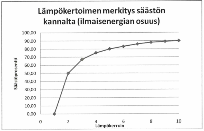

On nää "väännöt" kyllä huvittavia. :)
Jos uudehkon talon lämmitys eteläosissa suomee maksanee n. 1200€ /vuosi suoralla sähköllä tai oililla, niin onko sillä mitään väliä onko coppi 1,79456 vai 3,7823 ?
Takaisinmaksuaika on kohtuu piiiitkä joka tapauksessa tuon vertaisista kulutuksista, ei nämä vilpit/ml:t sentään saunan, uunin tai telkkarin kulutuksia miksikään muuta.
Jos järellä päättelee noita tuon luokan kulutuksia, niin sähkölämmitys ilpin kera toisi sopivasti säästöä ja olisi varma lämmityssysteemi.

Eihän cop:it kaikkia kiinnosta. Suurusluokat eri pumpputyyppien cop:eille on varmaan vähänkin aiheeseen perehtyneiden tiedossa, joten pystyy suhtautumaan myyntiesitetietoihin varauksella. Todelliset käyttäjien keräämät tiedot ovat kyllä arvokkaita, vaikkei ne ihan teknistieteellisiä olekaan.
@Kellarinlämmittäjä on koonnut mahtavan raakadatan ja niistä saa hyvän vertailukohdan, kun niistä on laskettu cop:pia suhteessa mm. ulkolämpöön tai kompuran kierroksiin. Kuunkierron vaikutusta cop:iin ei ole vielä näkynyt, mutta ei se taida juuri kiinnostaakaan.
Itse vaan on niin aataminaikuinen tässä harrastuksessa, että kun energiakulut pysyvät kohtuullisina, niin on tyytyväinen. Katsoin juuri viime vuotta ja tuvan sähköön oli mennyt 1220 €, auton polttoaineeseen 1500 € (vaikka etätyö) ja päivittäistavarakauppaan 7500 €. Paremmat cop:it pitäisi saada ruokakassiin, joskin nahkavaraaja on kasvanut mukavasti.
Mistä löytyisi puolueettoman tahon MLP testitulokset. Fujitsun R410 VILPistä löytyy kyllä VTTn testitulokset.
