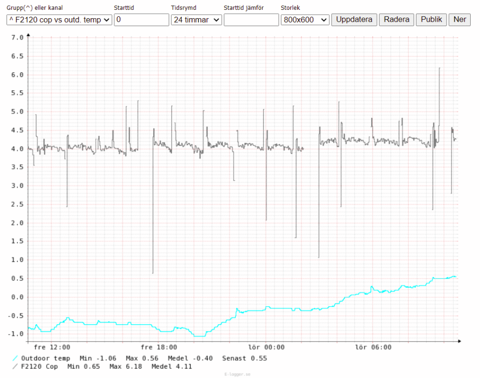

Sulatusten kanssa?
Ei, tuo oli sulatuskorjaamaton luku (minulla nuo sulatukset eivät tallennu automaattisesti vaan ne joutuu ynnäämään erikseen), saa tuosta copista varmaan nipistää kymmennyksen pois kun laskee sulatukset mukaan. Nibe ei kylmällä sulata kovinkaan usein, tuossa liitteenä olevassa 12h jaksossa näyttää olevan 3 sulatusta eli vetää tuollaista 4 tunnin jaksoa.
Näköjään tuo 12h sulatuskorjaamaton copkin oli hiukan alle 2,5, 12 tunnin keskiarvo 2,45

Noin -1C näyttää olevan Nibellä (meillä) se raja että sulatuskorjaamaton coppi nousee yli 4:n. Pumpun tuotto on silloin noin 35C. Täällä lounaiskolkassa kun talvilämpötilat tavallisesti ovat juuri tuolla nollan molemmin puolin pitkiä aikoja niin tuosta pääsee kyllä aidosti hyötymäänkin.
Osittain tuo tietty juontaa juureensa juuri siihen mitä @siwer on jo useassa kirjoituksessa tuonut esille eli meillä tuo lämmönjako on tehty VILP:lle suotuisaksi, kaksi- ja kolmilehtisiäkin pattereita konvektiolevyillä on seinillä niin paljon kun vaimo on antanut luvan laittaa ja lompakko on antanut myöden. Ja koko kellarissa sekä osassa keskikerrosta lattialämmitys. Ei muuten hirveästi eroa nuo lähtevät lämpötilat lattioille ja pattereille. -70 luvun talossa laatan eristys on oletettavasti aika vaatimaton joten madot ja alla oleva kallio saanee oman osansa lattialämmöistä.
