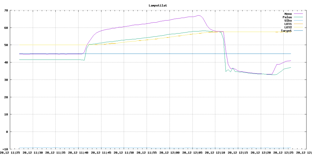

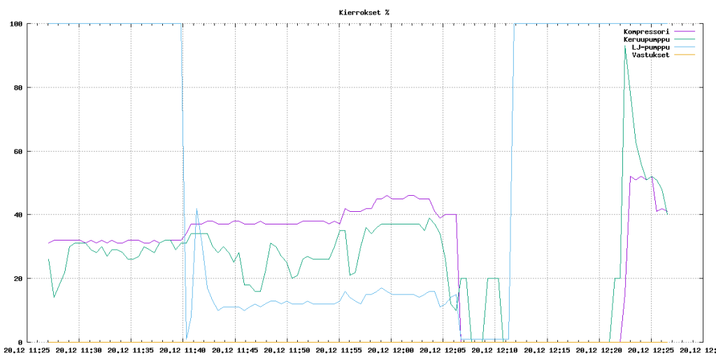

AIT myös sammui tehtaan firmware versiolla LKV syklin jälkeen. Lisäksi oli muutkin epäjohdonmukaisuutta käynnissä ja pysäytyksissä. En tiedä montako päivystystä tuli välissä mutta (v. 3.81) jos en väärin muista. Tässä versiossa suurin osa bugeista oli jo saatu poistettua. Nykyään minulla on vielä uudempi firmis ja hyvin pelaa.
Mulla otto nousee 1540 watista 1800W pintaan kun menovesi noustetaan 30 asteesta 60 asteeseen. Ei kait se tuossa ihmeemmin rasitu. Vilpissä aikanaan nimellisteholtaan 2.5 kW kompura otti pakkasella 4 kw eikä ollut siitä moksiskaam
Tuo ei kai ole bugi, vaan ominaisuus. Tarkoitus on vähentää lämmönjakoon menevää pulssia. Tuossahan menolämpö on 70 C paikkeilla käyttövesijakson lopussa. Bosch lepää hiukan aikaa kierrättäen hitaasti vettä varaajassa. Tuon jälkeen meno on "vain" yhtä kuumaa kuin käyttövesi.
Käsittääkseni Nibekin tekee noin uudemmissa ohjelmaversioissa.
Pattereiden kanssa tuolla varmaankin pyritään vähentämään napsumista, mutta samalla sitten patterit ehtivät kylmentyä vielä enemmän, kun tulee ylimääräinen 15 min taukoa lämmityksessä.
Tässä juuri tuore sykli
    89,3 KB · Katsottu: 138
    82,8 KB · Katsottu: 146

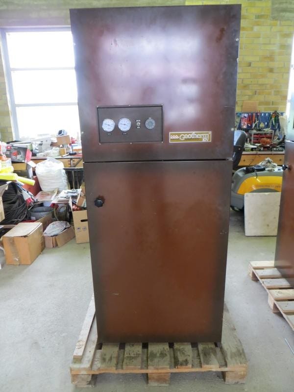

Ajatus juolahti mieleen ihmetellen tuota omaa autotallin lämmitintä joka ei ole 25 vuoteen edustanut terävintä kärkeä(jos koskaan) , jossa on tämänmoinen komressori:
Olenkin funtsinut että miten tahansa tuota vanhusta optimoi, niin cop jää vaatimattomaksi tuolla kompuralla..
Eikä se cop kehitys mennyt 90-luvullakaan mihinkään, ennenkuin tulivat lämmityskäyttöön suunnitellut kompurat(tietääkseni 2000-luvulla). Ja mitä parempia coppeja revitään kylmäprosessista sen suurempi merkitys alkaa kaikenmaailman pienillä lisäwateilla olemaan suhteellisesti.Eli melkeinpä kompura määrää.
Jos joskus tulee jokin järkevän hintainen zh kompura vastaan, niin isken sen kiinni. Ja tuskin se cop jää kauaksi nykyvehkeistä.
