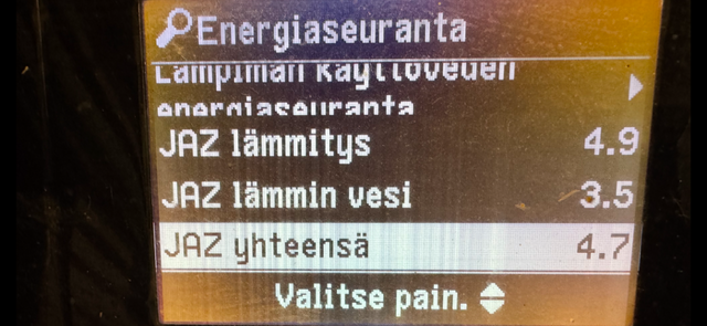

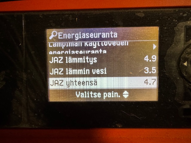

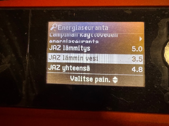

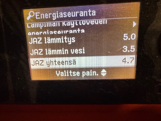

Joo. Kyllä se COP näyttää edelleen olevan noususuunnassa, kun näin lämpöinen tammikuu takana ja viimevuoden kylmät lukemat korvaantu tuossa vuosikertymässä paremmilla.
COP lämmitykselle nyt 5,0 ja odotuttaa nyt sitten tuon JAZ yhteensä nousua 4,8:aan. Lämminvesi näyttää nyt pysyvästi tuota 3,5 lukemaa, jonka epäilen johtuvan siitä, että kaivon kierto ei ole edes mennyt yhtä kertaa läpi, kun vesi on valmis ja harvemmat muut käynnit sitten sattunut niin, että käyttövettä tehty jollain reippaammalla tulolämmöllä. Nyt kun laitoin tuon yhden huoneen lattian sillä 20x2 mm putkella ns täystehoisena, niin odotus on, että jäljelle jäi vain vanhat betoniin upotetut lattiat ja uudempi ei ainakaan nosta yhtään lämpötilan tarvetta kierrossa. Harmittavasti voi joutua termarisäätöihin sen kanssa, jos törkeä kuristus ei enää tottele säätämisssä.
Edit. Tammikuu kulutus 808 kWh COP 4,7. Joten talo kyllä syö lämpöä, kun tuosta tulee 3 800 kWh energiaa hukattavaksi.

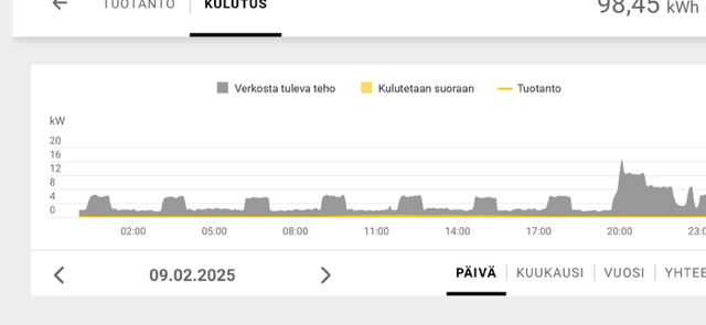

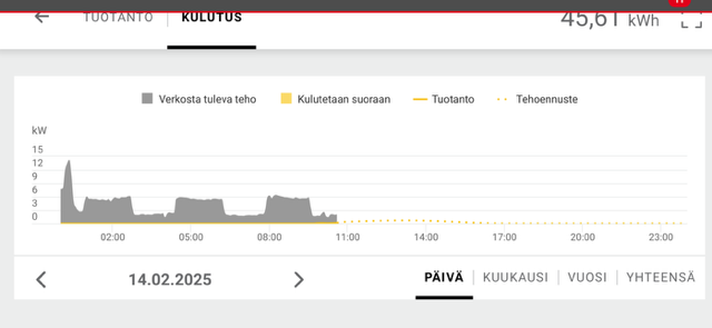

Nyt tapahtui jotain, mitä ei ole vielä saanut näkymään koko 11 v MLP historian aikana. Lämpötila ulkona putosi äärimmäisen nopeasti +2:sta -9 asteeseen ja ylöslämmitys alkoi parin tunnin viiveellä. Käytännössä hidasta betonia tuli lisää tuonne entiseen autotalliin 20 neliötä, jossa yli 15 cm laatta. Käyntiä tuolla esim 4.25-6.15 välillä 3,6 kW teholla kompura käynyt jo melkoisia pätkiä. Seuraava käynti just alkoi, niin täytyy kattoa, kuinka paljon menee kaivot nyt tulolta jo miinuspuolelle.
Tuossa verrokiksi normaalit käyntijaksotukset ja nyt tämä ylösrepiminen. Näyttää taas vahvasti siltä, että käyrän kulmiin, tai tasoon täytyy yrittää puuttua. Viileätä ei nimittäin ole taaskaan pakkasten kiristyessä. Tuo uusi roilotus on jotain nyt vaikuttanut tässä kohtaa jo. Pohjakulutustakin rapsakkaasti, kun autotallin ILP pitää lämpöjä yllä, kun listoja kuivuu maalausten jäljiltä.
