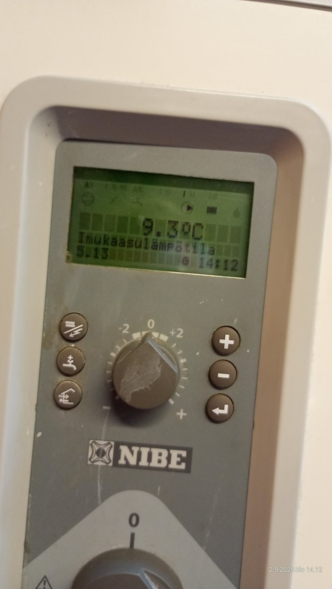

Mulla 56C meno ja 50C paluu, kuumakaasu 90,7C ja imukaasu 9,3C.
(COP 3,02 tuossa hetkessä)
Pystyykö noista jotain päättelyitä tekemään?
No joo, jotakin ne aina kertoo mutta minä olen noviisi kertomaan mitä. Jos noita arvoja (lauhtumis, höyrystimis lämpötila) syöttää Log ph ohjelmiin niin ne laskee kuumakaasulle jokun arvon ja siitä sitten näkee onko arvot tontilla. Esimerkiksi lautumislämpötila vaikuttaa voimakkaasti kuumakaasun lämpötilaan. Jos tehdään 30C vettä ja kuumakaasu huitelee sadan pinnassa niin voi kertoa että joku asia on pielessä.

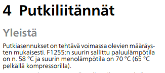

Se vois olla toi 58C... sikäli ihmeellistä että kiertovesipumppu on automaatilla että ton perusteella 59,5C olisi kuuminein salittu menevesi kun dT1,5C. Pumpun saa manuaalille halutessa... ollut automaatilla, nopeus on 30% ja joku 8 litraa/min. Jos laitan pumpun manuaaluille 20% niin dT nousee 3C ja virtaus 6l/min. Edit: täytynee rukata pyyntiä alaspäin ja katso missä kohtaan häly poistuu.
55C paluu aiheuttaa hälytyksen. Käytänössä 56C vettä pystyy tekemään jolloin meno 58-59C. Jos haluaa kuumempaa eikä halua hälyä - joka ei siis jää rekisteriin niin pumpun nopeutta täytyy laskea 10-15% loppuvaiheessa jos haluaa puristaa viimeiset watit vastuksista. Nyt pumpun nopeus on ollut 20% millä saa virtaaman 6l/min.

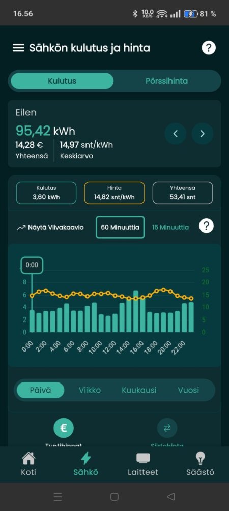

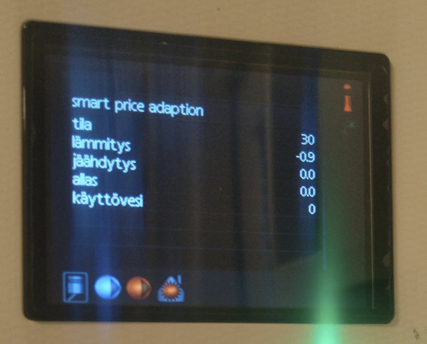

Säätää käyrää, eli laskennallista menolämpötilaa pörssisähkön hinnan mukaan.
Mistä tieto on peräisin?
Toihan on aika kökkö tai oikeammin epätarkka systeemi 15min säätöön koska se se ei ole nopea. Olisi fiksuampaa laskee Hz ja korottaa sitä sitten saman verran per aika yksikkö.
Toihan on aika kökkö tai oikeammin epätarkka systeemi 15min säätöön koska se se ei ole nopea. Olisi fiksuampaa laskee Hz ja korottaa sitä sitten saman verran per aika yksikkö,
Ei itseasiassa ole vielä omakohtaista varmennettua tietoa varttisähkön osalta, mutta tuntisähköllä toimi noin. Sen pystyi logeista ja hetkellisistä arvoista näkemään, miten laskennallinen meno säätyy hinnan mukaan. Tuolle on myös hienosäätö, miten agressiivisesti säätö tapahtuu.
Varttisähköllä olettaisi, että käyrän säätö pitää olla todella rajua ja alkaa jo ennen sitä varsinaista h-hetkeä kun hinta hyppää johonkin suuntaan rajusti. Mulla on kombona Shelly joka säätää käyrää ylös halvoilla tunneilla, sekä lisäksi tuo Nibe SPA. Hyvin on pelittänyt aiemmin, nyt keräillään kokemuksia varttisähkön kanssa, vaikka laskutetaan vielä tuntikeskiarvojen mukaan.

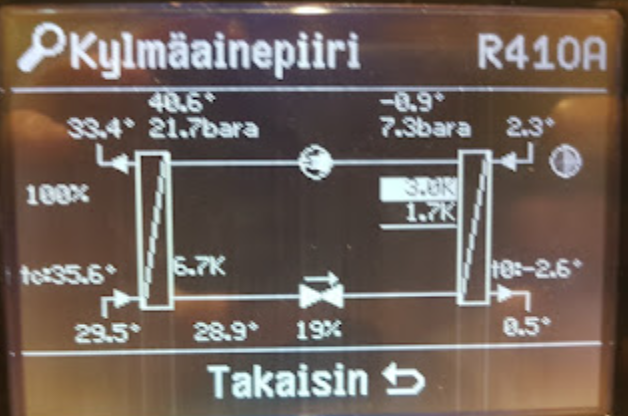

Tuossa on kuva missä näkyy mittauksia sekä paineista että lämpötiloista mun koneesta. Tämä on joku vanha kuva mikä sattui löytymään tallesta. Tuossa siis vasermmalla liuos tulo ja meno ja hyörystymislämpötila (lasketaan paineesta). Alijäähtyminen (-0,9). Kuumakaasun lämpötila 40,6 ja lauhtumispaine 21.7bar. Tulistus 1.7K. Lauhtumislämpötila lasketaan paineesta (35,6). Lauhdutin sisään ja ulos. Alijäähtyminen 6.7K.
Ja tuossa miten nuo käyttätyvät lämmitysjaksossa
Ja käyttöveden tekemisestä sama
