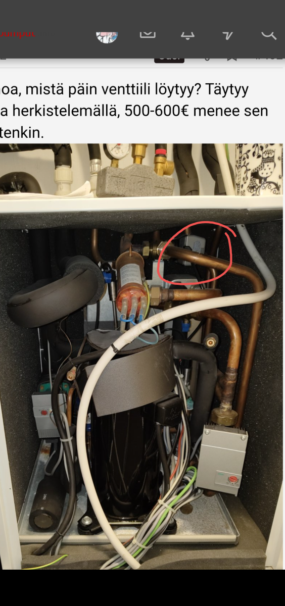

Osaatko sanoa, mistä päin venttiili löytyy? Täytyy ensin kokeilla herkistelemällä, 500-600€ menee sen vaihtoon kuitenkin.
Voisi olla tuo ympyröity, niitä lienee 2 kpl.
Näyttää aika samalta kuin tuo Vaillantin Honeywell. Jos se on sellainen tuo harmaa ohjausmoottori on muoviklipseillä kiinni, sen saa siitä irti ilman työkalua. Alta löytyy tappi jonka pitäisi liikkua ylösalas, en muista kuinka jäykkä se on 'ehjänä', siellä on jousi. Kannattaa ensin kaivaa se ohjausmoottori ulos ja kurkata sisään, siellä on pieni sähkömoottori ja pieniä muovisia rattaita jotka ovat voineet hajota kun ovat väkisin yrittäneet painaa jumittunutta tappia.

Otappa kuva siitä kikkareen päältä.
Tuon kuvan mitä tuosta aikaisemmin oli, arpoisin että sieltä voi löytyä tuollainen.

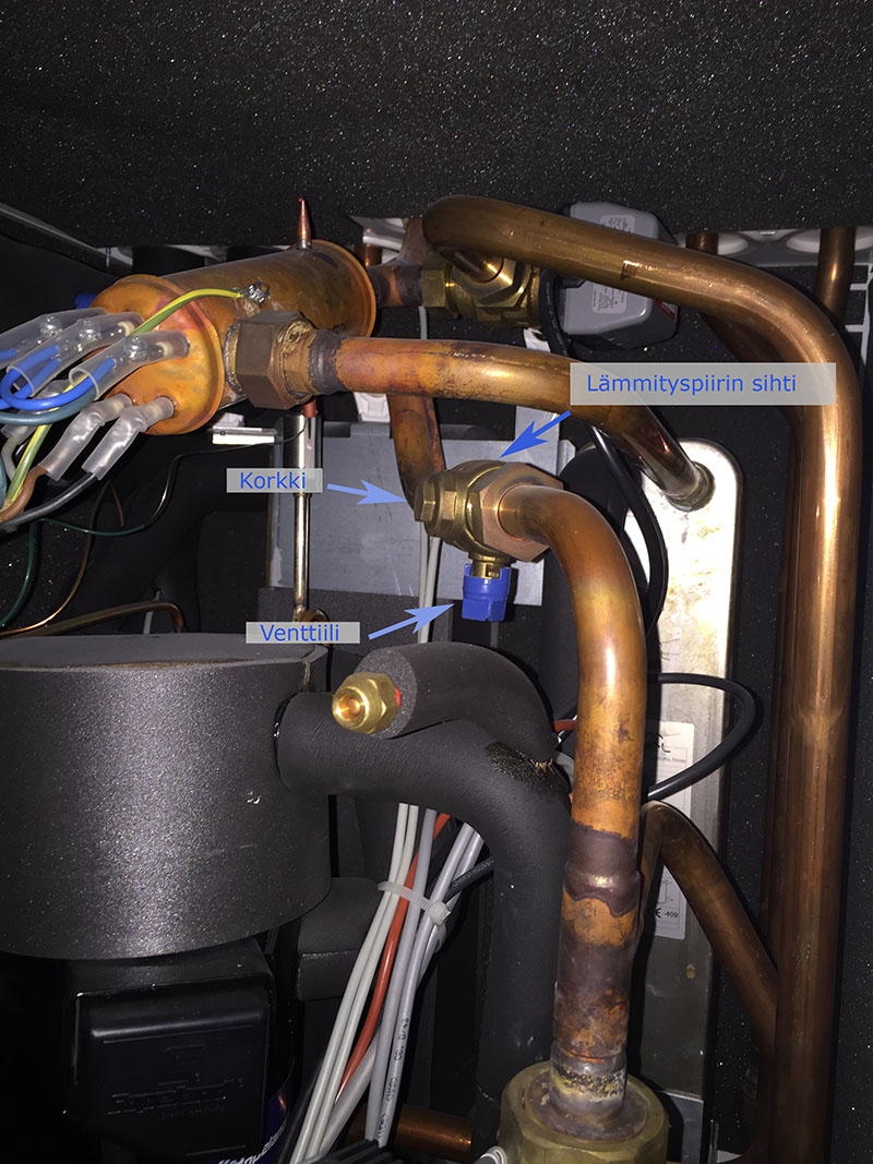

Noita venttiileitä näyttääkin olevan aika monta mallia...
Joo, näinhän niitä on. Tuossa on vastaavasta koneesta sisukset ja siinä näkyy tuo punainen tarra, josta saa hiukan lisää vinkkiä osan mallista.

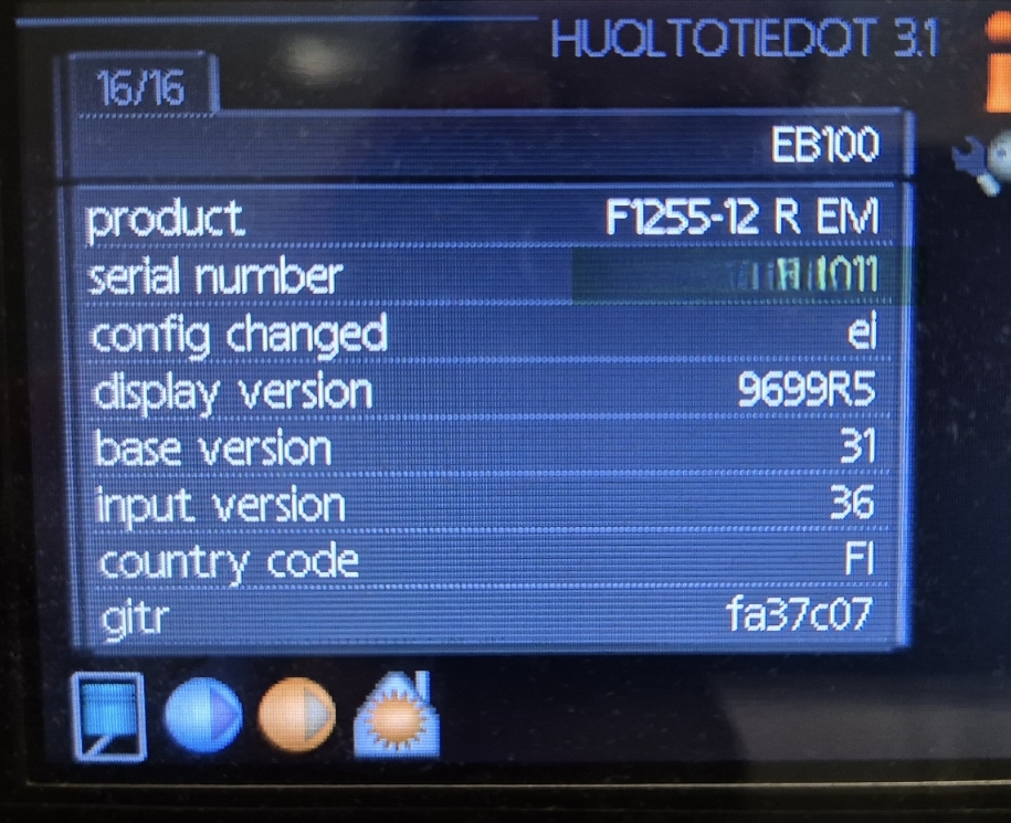

Tosahan ei ole ohjelmistoversiota?
Edit: onko display versio ohjelmiston versionumero vai raudan versio? Mulla on itse asiassa 9240R2 eli se taitaa olla softaversio. Ompa hassusti ilmaistu asia... kyseessä lienee käännösvirhe ruotsinkielestä.

Minulla oli tuon R7-päivityksen jälkeen kone käynnistynyt uudestaan syyttä lähes päivittäin. Siksi otin nyt tuon edeltävän version kokeiluun.
Kooo
9699R5-ohjelmistollakin laite käynnistyy uudelleen 3 vrk välein. Merkillistä. Minkähän version seuraavaksi laittaisi ajoon.

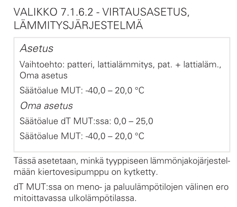

Olen huomannut seuraavaa jos nostan 30%-40% pumpun lattiapiiri min virtausta voin ajaa konetta alhaisemmalla lämpökäyrällä taas jos lasken min 30% pumpun tehon niin joudun nostamaan lämpökäyrää jonkun verran ylöspäin. Tämä S tykkää pienentää takaisin virtausta niin pieneksi kuin voi. Siis kysymys kuinka säätää pumppu pieni deltta t vai suuremmalla lämpökäyrällä ja pumpun virtaus pienellä ?
Kasvata lämmönjakoasetuksissa dT. Mulla F1255 kiertovesipumppu pysyy nyt aika lähellä mitoitusta. Aikasemmin himmaili plussakeleillä.
siis meinaatko että nostan vähän lämpökäyrää ylöspäin.
En.
Tarkoitan että muutat lämmitysjärjestelmän virtausasetuksia. Asetuksissä määritellään mitoituslämpötila (MUT) ja dT ko lämpötilassa. Minulla MUT -26C ja ldT uokkaa 6C. Luvut voi arpoa kohdalleen suunitelmista mutta niitä joutuu todenäköisesti hienosäätämään. Aikaisemmin säätö oli levoton mutta nyt on pysynyt aika satbiilina, ehkä jopa liian.

Kiitos kävin katsomassa valikkoa on noi mulla lattia lämmitys ja valittu -26astetta ,mutta MUT ei ole kuin teho valittavissa. Voi olla toi säätö alue jossain muualla.
Siellä pitäisi olla täppä "Omat asetukset" tms... valitse se niin tulee lisää valintoja.
