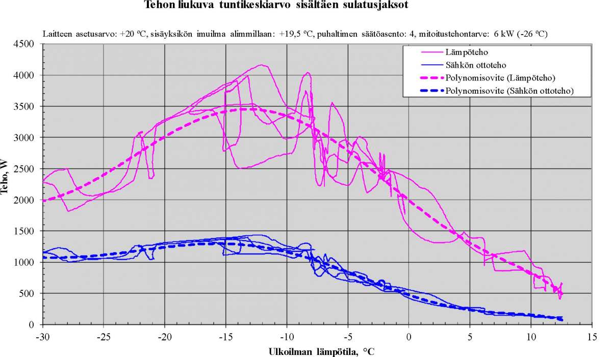

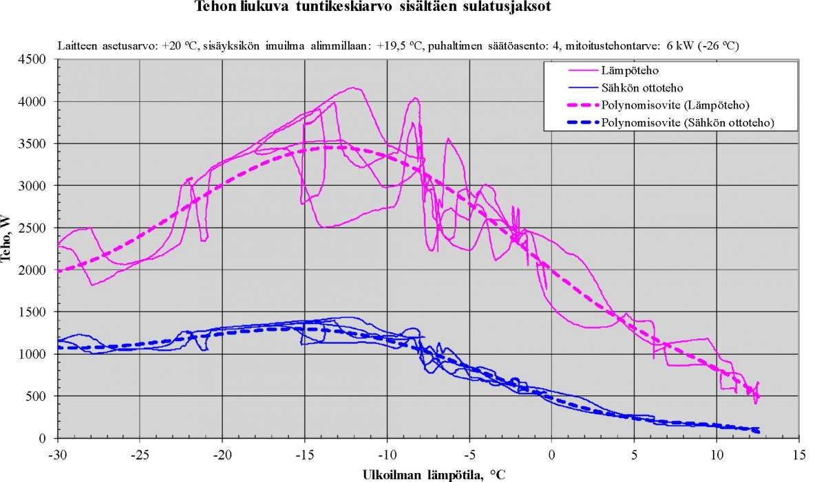

Noilla spekseillä pumppu antaa tuossa vaiheessa tuolla lämpötilaerolla ja puhalluksella lämpötehoa 3kW, eli täysillä käy. Ei siitä lähde sen enempää -5 lämpötilassa, jos LN25 kyseessä. Huipputehon antaa jossakin -15.
katso liitettä 85224
Väittäsin, että väärin tulkittu jos tuosta käppyrästä kaivat maksimit 3kW@-5C. Toi käppyrä perustuu pumppukoolle asetettuun tehontarpeeseen kussakin lämpötilassa ja -5C tehontarve on vielä niin pieni, että käy osateholla. Kyllä pitäs hemmotestissä irrota enempi @-5C.
Juu kyllä LN25:stä saa helposti 4,5kW lämpötehoa -5°C tai jopa 5kW.

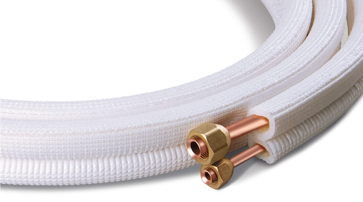

Aika uusi pumppu että kenno vuotaisi, onhan se tietysti mahdollista. Kartiolaippaliitos on asentajan tekemä. Ne on tehty kupariputkien päihin kun ne liittyvät ulkoyksikköön ja sisäyksikköön. Yhteensä siis 4 kpl. Vian etsiminen voi tosiaan olla kallista Suomessa.
