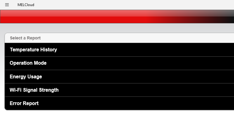

Niin siinä MELCloudin raporteissa pitäisi olla "Energiankäyttö"-kohta, tai ainakin minulla sellainen näkyy. Tällä hetkellä näyttäisi pitävän sen raportoinnit paikkansa (Shellyn lukemiin verraten), mutta kokemus on aiemmilta talvilta että joskus se kulutusraportointi näyttää ihan mitä sattuu.
Myös kulutusraportoinnissa ei voi pikavalita päivän tai kuukauden tms aikaväliä, vaan aikaväli täytyy käsin säätää aina, mikä on erittäin harmittavaa.
Lämpötila-asetus, ja muut asetukset, riippuu siitä kumpaa laitetta olet käyttänyt pumpun ohjaukseen viimeksi; MELcloudia vai kakea. Kakehan ei ole kaksisuuntainen, eli jos MELCloudista vaihdat asetukset, niin ei se kakessa näy mitenkään. Sitten jos painat kakesta jotain nappia, menee kaken asetukset päälle pumpussa.

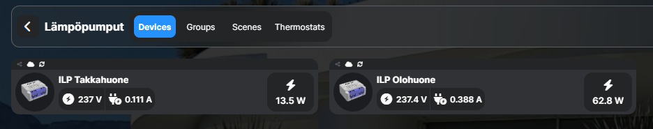

Minulla on Shellyn energiamittarit keskuksessa kummallekin pumpulle. https://verkkokauppa.nurkantakaa.fi/tuote/shelly-plus-pm-mini-gen-3/
Lokakuu 2024 olohuoneen pumppu näyttää Melcloud 229,4kWh, Shelly näyttää 119,7kWh, eli ihan hitokseen eroa.
Takkahuoneen pumppu Melcloud 220,8kWh ja Shelly 117,9kWh
Sama about sadan kWh:n ero mullakin. Huono vitsi toi MelCloudin energia"mittaus". Tosin sehän kertoo arvon olevan estimated, mutta huono vitsi silti.
Aika suuri heitto. Toki tuo mitshun etu, kuluttaa reilusti vähemmän kuin itse kertoo:)

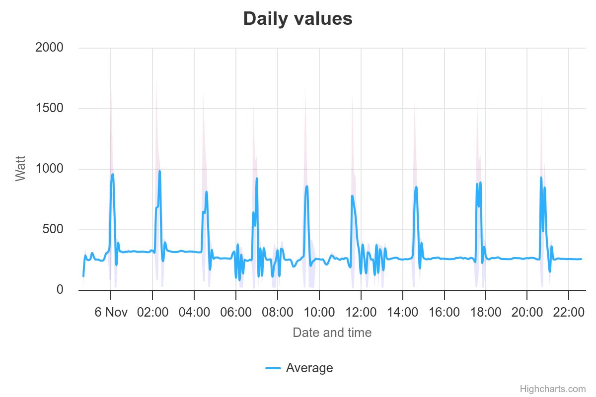

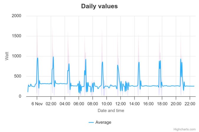

Sain loggauksen toimimaan. Onko nuo tehopiikit nyt sitten sulatuksia? Laite on lämmitysmoodissa, yöllä pyynti 23, päivällä 22.
    57,1 KB · Lukukerrat: 193
Aika normaalilta näyttää. Eiköhän tuo ihan kohdallaan ole. Sulatuksia ovat nuo piikit. Muutaman minuutin kestää sulatus näillä keleillä.
Tehopiikki (korkeus sisä-/ulkolämpötilasta riippuen) ilmenee, kun
  • Lämpötilan pyyntiarvoon kosketaan/muuttuu
  • Laitteen oma logiikka toteaa ettei kompuran teho riitä
  • Käynnistymisen / katkon / sulatuksen jälkeen. Tämän suuruus ja nopeus on muuttunut verrattuna esim FD25.
Itse sulatustapahtuma huudattaa kompressoria isolla teholla (1+kW) muutamia minuutteja, kunnes kaikki jää on sulanut. Se näkyy terävänä lyhenä piikkinä. Kompura pysähtyy n. minuutin kuluttua siitä, kun jää on sulanut.

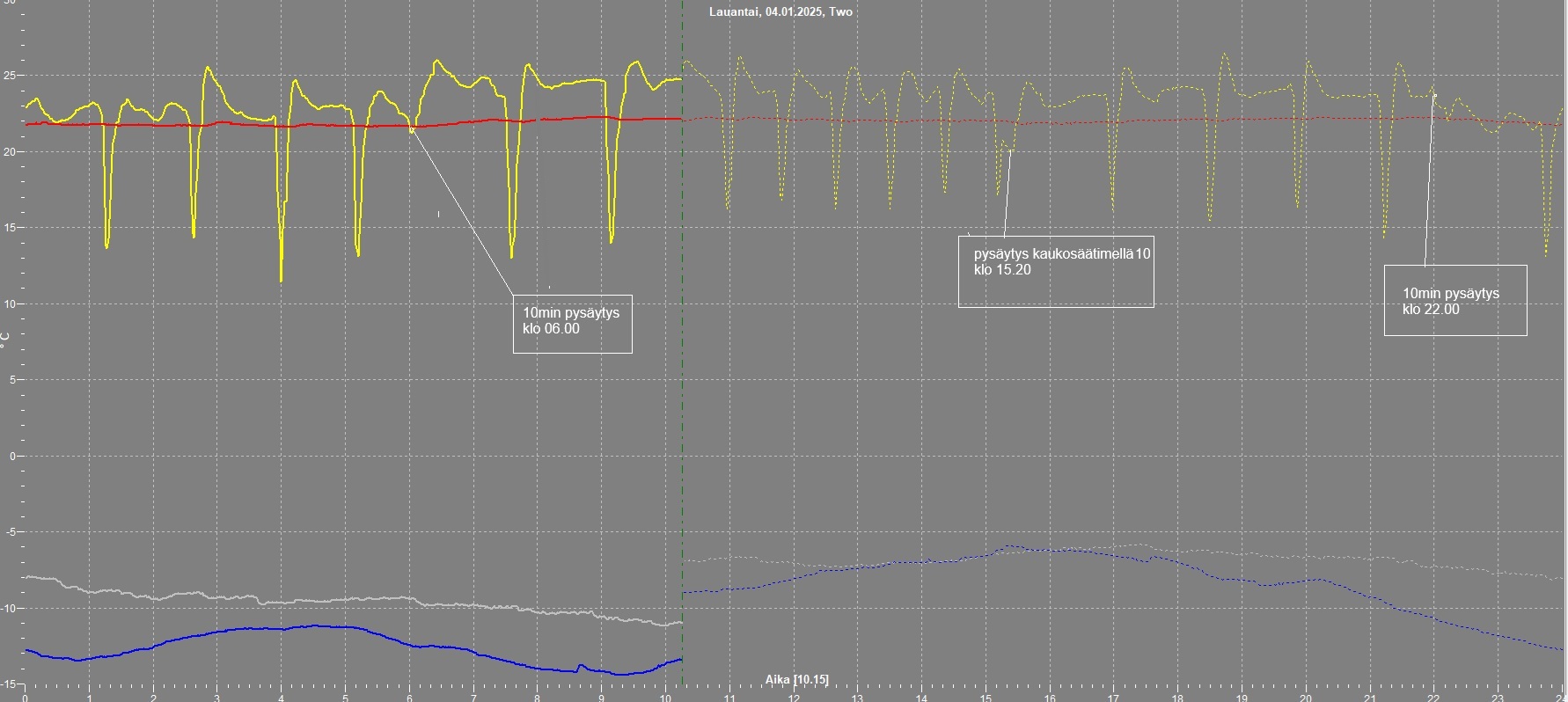

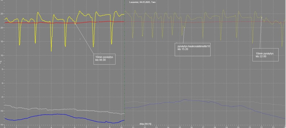

Testasin täällä vinkattua viikkoajastinta, että 12h välein pumppu käy 10 min sammuksissa. Ei toimi ainakaan omassa ln25 vehkeessä. Samaa 40min paskarinkiä kiertää kunhan on vain vähä edes pakkasta. Jäätä ei ole tullut nimeksikään ulkoyksikön alle ja tämä paskaläjä vain sulattaa. Kiertäkää nämä laitteet kaukaa
Puolitoista vuotta vanha LN25 viikkoajastimella 10 min sammutuksen vaikutus sulatusjaksoihin.
    242,7 KB · Lukukerrat: 181
