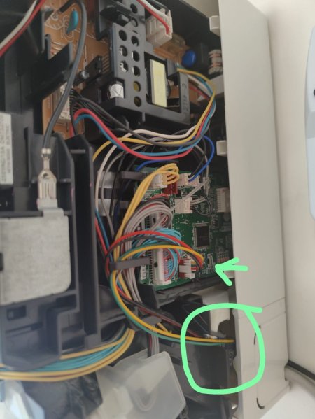

Lisäsin mun RW25 pumppuun ESP8266 kilkkeen jolla saan sen integroitua paikallisesti Home Assistantin. Piirivlevyllä oleva CN105 liitin oli vapaana, ja Melcloud moduli oli CN110 liittimessä.
Mitä katsoin LN-sarjan huoltodokkaria niin sielläkin on sekä CN105 että CN110 liitin. Onko näissäkin se melcloud-kilke kiinni siinä CN110 liittimessä ja CN105 on vapaana (jos näin, voi olla sekä Melcloud että Home Assistant ESPHome samaan aikaan)? Onko kukaan aukaissut ja katsonut?
Missä tuon CN105 pitäisi olla? En löytänyt sitä LN25:n huoltodokkarista.
Tuossa omasta LN25 vähän huonolaatuinen kuva. CN110 on tosiaan käytössä, kuten mainitsit.
Omissa LN25 ja FH35 malleissa kummassakin oli tuo kyseinen CN105 liitin. Asensin kumpaankin pumppuun etäohjausmahdollisuuden tämän ohjeen mukaisesti:
Käytin ESP8266 alustaa ja tein kytkennät suoraan CN105 liittimestä Wemos D1 lankulle; Wemos D1 mini saa virran suoraan tuosta lämpöpumpun CN105-liittimestä ja myös RX ja TX liittimet kytkin suoraan.
Etäohjauksen lisäksi asensin Wemos D1 miniin kaksi ds18b20 anturia, joilla seuraan imu- ja puhallusilman lämpötilaa. Pumpun ohjaukseen ja lämpötilaseurantaan käytän Home Assistanttia.
Alla kuva FH35 asennuksesta, Wemos D1 mini ympyröitynä ja CN105 merkitty nuolella. LN25 asennus meni aivan saman kaavan mukaisesti, mutta CN105 liitin oli hitusen eri kohdalla.

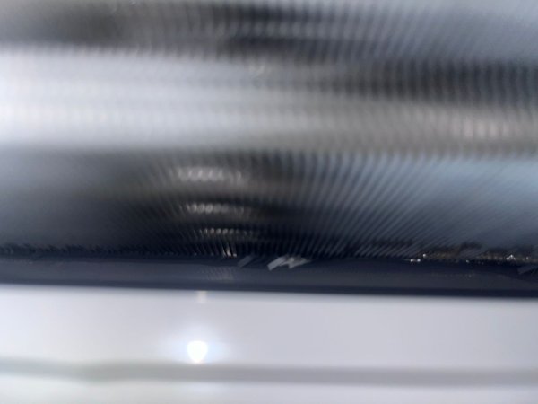

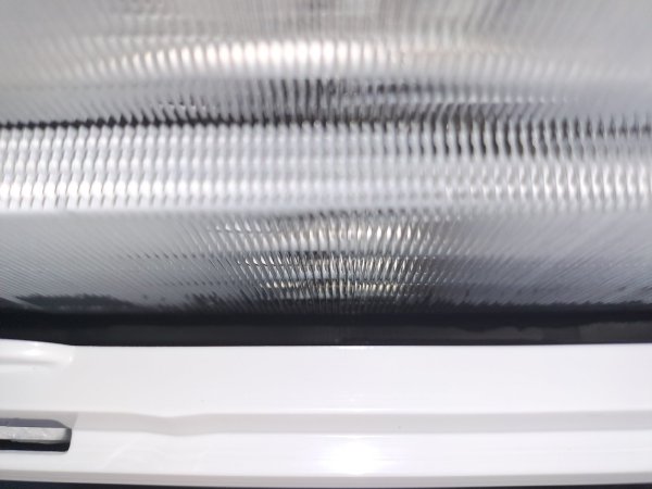

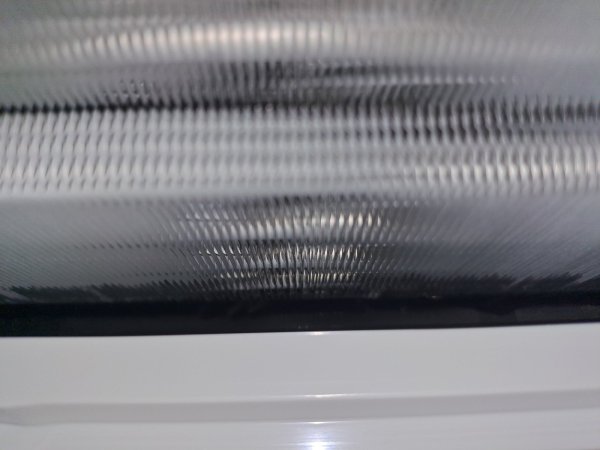

Olen itsekkin pähkäillyt laitteen kondenssivettä, omasta mielestä ei toimi ihan niinkun pitäisi. Vettä ei tule kondenssiputkessa tipoittain vaan lähinnä useampi cl kerralla. Asennus on täällä alle viikon vanha.
Nytten ei ole ILPi ollu päällä yli 12 tuntiin. Talouspaperi kastuu ihan läpimäräksi ja sisäyksikön lamellien alaosat on myös kosteita. Onko normaalia että lamellit on näin kosteita/märkiä?
Kuvista huomaa myös että tossa kondensikaukalossa myös on vettä. Eikö tämän kuuluisi kokonaan valua pois?
Ainakin vanhemmissa mitsuissa on clean-toiminto, jonka voi kytkeä päälle kaukosäätimestä. Kone kuivaa sammutettaessa kennon pyörittämällä puhallinta aikansa, ei siis sammu heti. Riippuu vähän kelistä, onnistuuko tuo kuivaamaan kennon, vai ei.
Kondenssin saaminen valumaan täysin pois kaukalosta vaatii poistoputken suuntaan kallelleen asennettua sisäyksikköä ja hyvin tehtyä läpivientiä jossa kondenssiputki kulkee reiän pohjalla laskien alaspäin. Ei tarvitse olla kuin yhdessä noista vähän sanomista niin kaukalo ei tyhjene täysin. Vatupassilla voit tutkia sisäyksikön asentoa.
