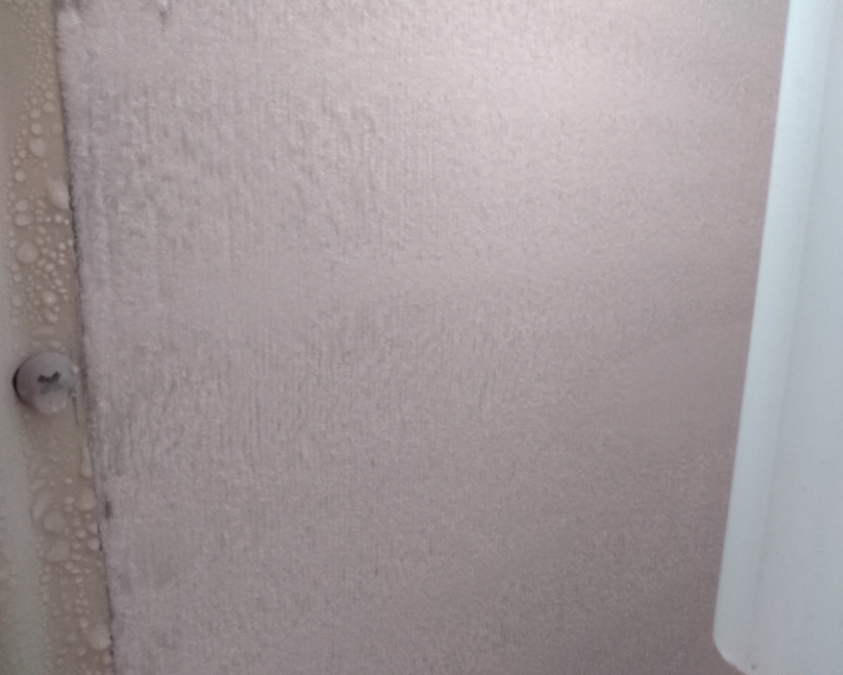

Tuo alkaa olemaan jo kuvan perusteella niin tukossa että hyötysuhde on ajat sitten laskenut. Taloudellisempaa olisi ollut sulattaa hieman aiemmin. Kannattaa varmaan kokeilla suunnitellussa paikassa se sulatusanturi.
Vs: MSZ-LN
Tässä kuvissa olleen tukkoisen kennon sultus kesti vain 5 min 30 s. Tuosta kennosta meni vielä ilmaakin läpi. :)

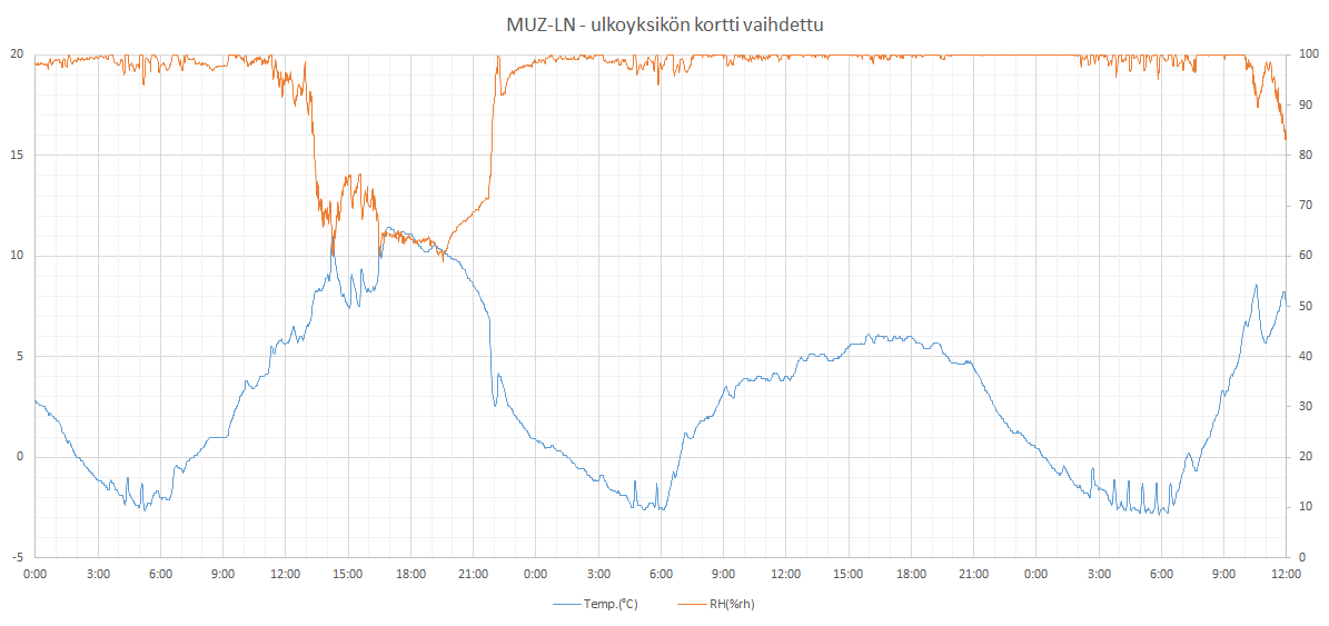

Ulkoyksikön piirikortti vaihdettu tänne. Vaikutuksen arviointi jäänee kuitenkin ensi talveen, sillä pakkasia ei kauheasti enää tänä keväänä taida olla näillä leveysasteilla.
Vs: MSZ-LN
Tässä logia kolmelta pakkasyöltä vaihdetulla ulkoyksikön piirikortilla. Aika tiuhaanhan tuo sulattaa, viimeisenä yönä mennään 40 minuutin sulatusväleillä. Itselläni on myös tuo sulatusmodaus vielä käytössä. Ilmankosteus on toki korkea, joten tiheä sulatus voi olla ihan perusteltua. Ensi talvena vasta nähdään, onko kortin vaihdolla ollut vaikutusta.
Maahantuoja tuntuu suostuvan noita kortteja vaihtamaan kun pystyy perustelemaan, että lämmitysteho kärsii tiheistä sulatuksista, eli haluttuun lämpötilaan ei päästä.

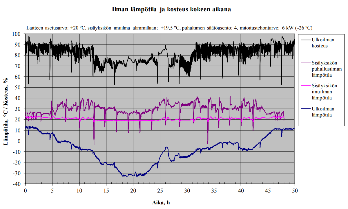

Nyt LN25:stä näyttäisi löytyvän VTT:n raportti: https://www.scanoffice.fi/sites/default/files/u37/vtt-s-01716-18_0.pdf
Ihan hirveän hyvin ei ole hallussa tämä tekniikka vielä mutta sisäilman puhalluslämpötilaa ja ajan kuvaajaa jos katsoo niin sulatteleekos tuo testattu yksilö reippaasti harvemmin kuin 30-40min?
Näyttäisi olevan sulatukset tiheimmillään testissä 120min aikavälillä. Tuohon testiin on hyvä vedota, kun reklamoi tiheistä sulatusväleistä.

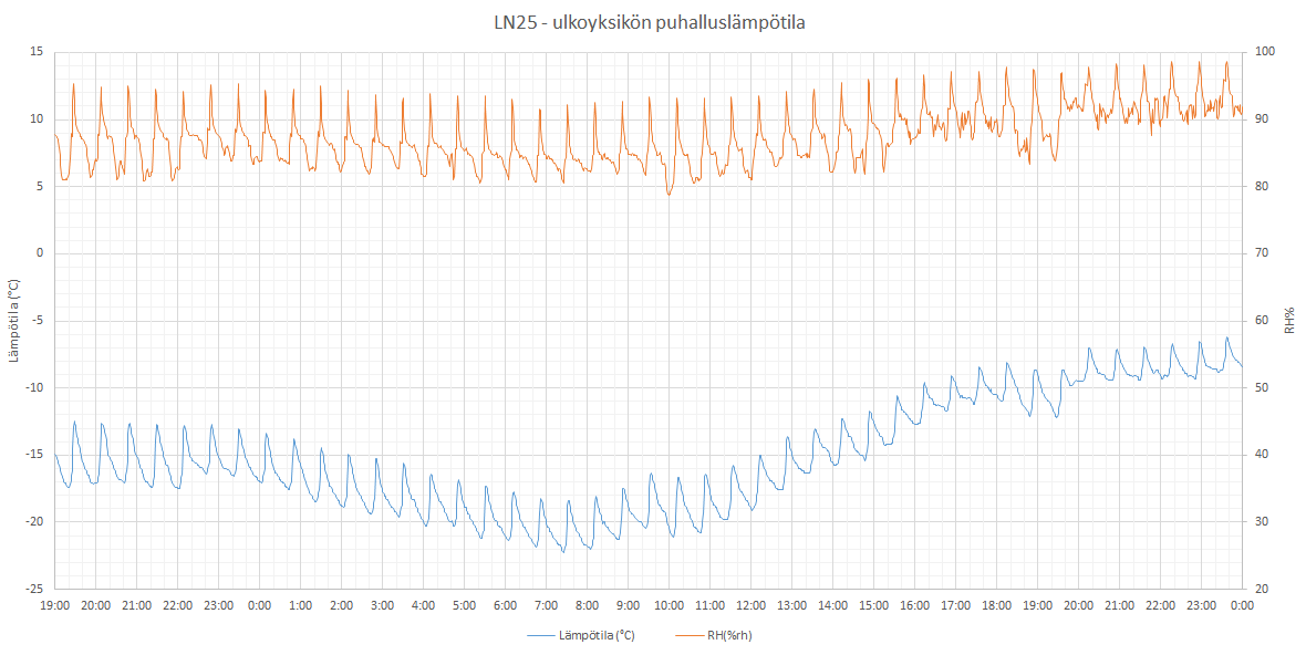

Liitteenä vertailun vuoksi oman LN25:ni logia, missä sulatellaan n. 40 minuutin välein ulkolämpötilan vaihdellessa -23...-6 astetta. Liitteenä myös kuvaaja VTT:n testistä.
