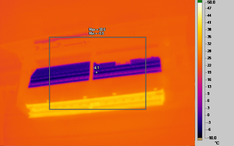

Sain eiliseksi lämpökameraa lainaan, ja videokuvasin sillä yhden sulatuksen. Tässä on varsin lyhyt sulatus kyseessä. Ulkona kymmenisen astetta pakkasta. Pyynti 24°C ja puhallusnopeus III. Lämmitysjakso ennen sulatusta n. 2h. Ääniä en valitettavasti saanut tähän videoon, olisi pitänyt toisella laitteella äänittää.
VIDEOLINKKI

Premier 10 sanoi:
Sama ulkoyksikölle. Siinä tuo sulatuksen ja miksei käynninkin aikainen lämpökuva olisi mielekkäämpi tarkistettava.
Ilman muuta. Täytyy koittaa jos onnistuisi jossain kohtaa. Tämäkään ei ollut ihan yksinkertaista kahden alle 4-vuotiaan lapsen vahtimisen lomassa. ;) Eikä oikein uskalla jättää monen tonnin vehjettä ulos näkyvälle paikalle pitkäksi aikaa. Nyt vielä sulatusvälit olivat aika pitkät niin ei montaa tilaisuutta ollut yhtenä iltana.
