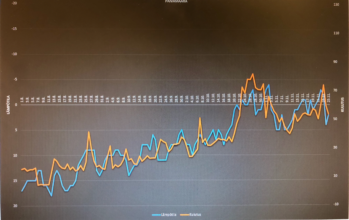

MelCloud ohjelmasta jolla voi seurata ilpin kulutusta yms.
Liitteenä myös kuvaaja jossa päiväkohtainen kokonaiskulutus ja lämpötila. Jyrkkä nousu tuossa lokakuun puolessavälissä johtuu kun siirryin suoraan sähkölämmitykseen. Vanha panasonicin ilppi vuodelta 2005 hajosi silloin. Uuden pumpun kanssa oletin että kulutus putoaa sinne samaan trendiin mihin panasonicin kanssa jäätiin mutta ei.
Sulatussykleihin varmasti vaikuttaa puhallusnopeus mutta kyseinen yksilö ei pidennä lämmitysaikaa vaikka ivobuutin jälkeen olisi pienemmällä puhallusteho.

Kyllähän tuo menee ihan samassa suhteessa? Melkein täysin identtisesti lämpötilaa seuraten, niin myös sähkölämmityksen aikaan. Erittäin korkea korrelaatiokerroin. Enemmänkin huolehtuisin että miksei tuossa mitään suurempaa eroa lämpöpumpun ja pelkän sähkölämmityksen välillä. Tuo jyrkkä nousu kun aiheutuu lämpötilan laskemisesta - siitä ei voisi päätellä onko lämpöpumppu ollut päällä vai ei.

Jos katsotaan kokonaiskulutustrendiä ja unohdetaan tuo suorasähköosuus, niin trendi seuraa hyvin tarkasti ulkolämpötilaa.=> Vika on todennäköisesti siinä MelCloudin seurannassa.
Kokonaiskulutushan ei ole porrasmaisesti muuttunut +20 kWh (13.-14.11.) ja pysynyt siinä loppukuun ajan. Kokonaiskulutuksen nousu on ollut luokkaa 10 kWh.

Tuossa voisi spekuloida montaakin eri asiaa, mutta et voi olettaa että kulutus tippuu samaksi kuin lokakuussa, kun onhan tuossa lämpötiloissa yli viiden asteen ero, ja välissä ollut pakkasjakso on viilentänyt rakenteita.
Jos Melcloud näyttää oikein, on yksi vaihtoehto se, että "suorasähkölämmityksellä" ollessa on lämpöä varautunut niin paljon lattioihin, että ilman lauhtuessa talo on pysynyt lämpimänä tuolla jäännöslämmöllä ja ILPin pikkuteholla. Sitten kun rakenteet on taas jäähtyneet ja lämpökin palannut pakkaselle, on ILP alkanut töihin.
Kuten aiemmin sanoin, ei tuo kilowatin tuntikulutus nollakelillä ole mitenkään ihmeellinen, kun niitä neliöitä on kuitenkin 120 ja huonekorkeuskin on normaalia isompi.
Edit: Eikun sähköpatterit siellä vissiin olikin.. No samapa tuo, minusta on silti ihan turhaa verrata lokakuun tietoihin mitään.

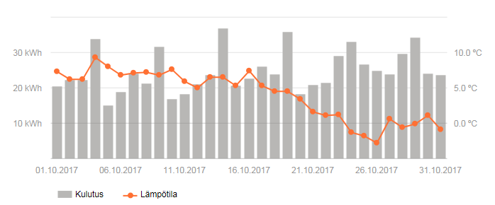

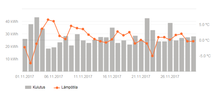

Riippuu tietenkin miltä kantilta asiaa katsoo. Ohessa vertailuksi isovanhempien kulutuksia 120 m2 1-kerroksisesta omakotitalosta Imatralta vanhalla Panan E9DKEW ILPillä ja suoralla sähköllä. Imatran suunnalla ei ole ollut vielä kunnon pakkasjaksoja tänä vuonna.

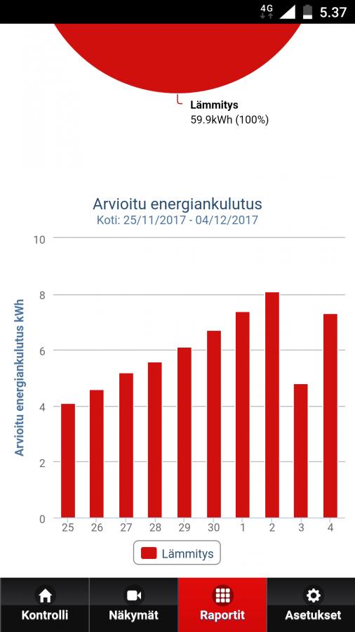

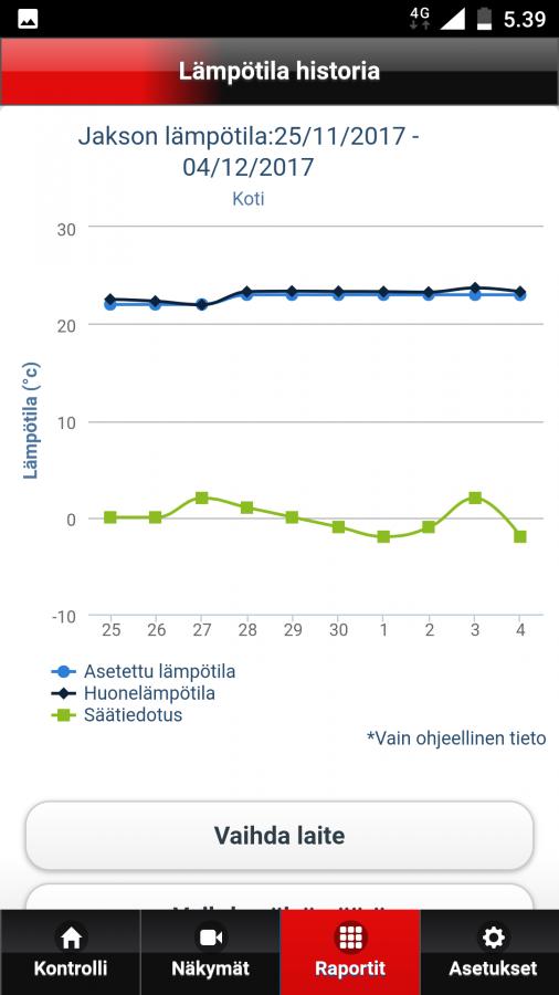

VGHZ kyseessä. Ohessa dataa jaksolta kun mentiin pitkillä sulatusväleillä. 27.11 nostettu pyynti 22->23 ja 3.12 alkoi pätkäkäynti ja huonelämpötila n.24.

Mä en tajua mitä teen väärin, laitan esim 25.11-4.12 välisen ajan energiakulutukseen.. Näyttää vaan marraskuun ja joulukuun paksut kulutuspalkit, ei näytä päivä kohtaista kulutusta?

Ilmeisesti toisessa sarakkeessa on vuosi 2016, jonka se siihen automaattisesti heittää. Pitää muuttaa käsin 2017.

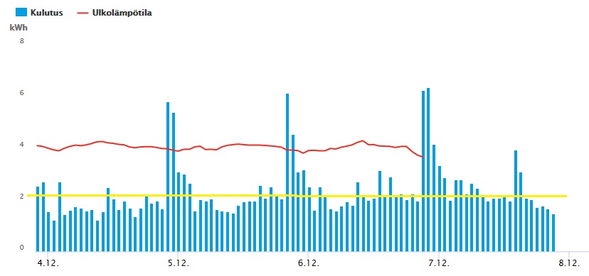

Viikon kokemuksella MSZ-LN35 kulutus ~5kWh/vrk Melcloudin mukaan.
153m2 yhdessä tasossa, pesutilat lattialämmityksellä yöllä 21-asteeseen ja 2 muksujen pientä huonetta patterilla varmistettu, ettei lämpö mene alle 20-asteen (patterit ovat yleensä olleet kylmät kokeiltaessa).
Automaattipuhallus pitää puhalluksen "ykkösellä", joten olen turvautunut manuaaliin ja kahden tai kolmen palkin tehoon. Isee ei ole päällä, en ole oikein sisäistänyt sen funktiota. Pyynti 24.
Ma 43, Ti 63, Ke 53kWh ja To 62kWh tämän viikon kokonaissähkönkulutukset Carunan mukaan 0-asteen ulkoläpötiloilla.
Vajaan 20m2 lämmin varasto on, jota pumppu ei lämmitä ja koneellinen ilmanvaihto lämmöntalteenotolla. Vastus ei vielä ole käynyt päällä. Niin ja vesivaraaja yösähköllä.
Miltäs kuulostaa?
(Edellisessä talossa oli IVT n.8 vuotta. Siinä automaattipuhallus tuntui toimivammalta ja sulatuksiin ei sisällä kiinnittänyt mitään huomiota.)
edit: lisätty Carunan kuvaan torstain tiedot ja keltainen viiva 2kWh:n kohdalle

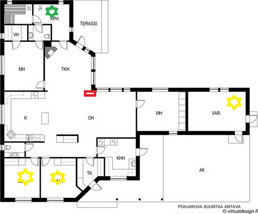

Pumppu on olohuone/ruokailutila/keittiö/takkahuone avoimessa tilassa. Lähimpänä pumppua olohuoneessa on vajaat 22, keittiössä toisessä päässä nafti 20.
Pesutilat lämpiävät vain yösähköllä. Lämpötila-asetuksissa olen ajatellut, että pesutiloista ei virtaa lämmintä pumpulla lämpiävään tilaan, eli siksi pumpulla korkeampi pyynti.
Hieman mietityttää minua tuo Melcloudin ilmoittama kulutuslukema. Onko joku verrannut Melcloudin lukemia toiseen kulutusmittariin?
Pohjakuvassa pumpun paikka punaisella, keltaisissa patterit tukemassa ja vihreällä lattialämpö.
edit: olohuone/keittiötila on korkealla katolla, eli lämmitettäviä kuutioita luulisi riittävän pumpulle...

No tuossa tietysti tuo varasto ja vedenkulutus ovat aina muuttujia, joita on vaikea kenekään ulkopuolisen arvioida, mutta kokonaisenergian kulutus on silti hivenen suurehko suhteessa ILPin ottamaan energiaan (siis jos tuo kulutustieto on todellinen). Itsellä on näillä nollakeleillä kokonaiskulutus 55kWh:n luokkaa, josta alakerran ILPIn osuus 20-25kwh.
Varastoa lukuunottamatta saat talon peruskulutuksen tietoosi katsomalla kesäajan kulutuksia.
