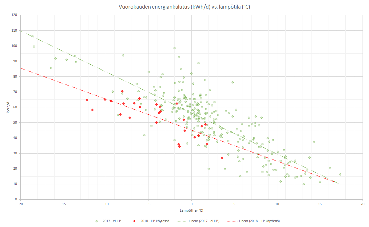

No niin. Ensimmäinen kuukausi on lämmitelty LN25:llä. Tammikuun (201:cool: sähkönkulutus oli 1654 kWh kun se viime vuonna (2017) oli 2089 kWh. Tammikuun keskilämpötila oli sama -4°C ja lämmitystarveluvutkin hyvin lähellä toisiaan: 2017 639 ja 2018 646. Täten uskallan sanoa ILP:n säästäneen ainakin 435 kWh eli reilut 20%.
Huomioitavaa on vielä, että oikeat säädöt ILP:iin alkoivat löytyä vasta kuun puolessa välissä. Lisäksi oleskelutilojen lämpötila on nyt pari astetta korkeampi (20 -> 22) kuin ilman ILP:iä. Lisäksi yhden makuuhuoneen lämpötilaa on nostettu muutamalla asteella. Toisin sanoen säästöä tulee ja lämmintä on.
Liitekuvassa plotattuja vuorokausikulutuksia tältä ja edelliseltä vuodelta lukuunottamatta kesä-elokuuta.
    60,4 KB · Katsottu: 585

Eiköhän sähkönkulutus kaikilla Suomen ilpeillä romahtanut suurinpiirtein samaan aikaan ja syynä siihen oli kelien lauhtuminen. Täällä länsirannikolla nousi lämpötila 8.2. -7 asteesta nollan vaiheille ja on siinä pysynyt nyt useamman vuorokauden - sinun ilppisi kulutus viittaa juuri tuollaiseen nollan tai parin pakkasasteen ulkolämpötiloihin. Meidän Rovaniemen mökillä ilppi kulutti vielä yli 40kWh 8.2. kun pakkasta oli -14,5°C keskimäärin, mutta sitten lämpötila nousi ja sähkönkulutus ilpillä suorastaan romahti :)
Aika ILP kWh Ulkolämpötila
8.2.2018 43,6 -14,5
9.2.2018 31,0 -5,1
10.2.2018 19,8 -4,7
11.2.2018 19,0 -7,4

Ei se pelkästään sillä selity. Esimerkiksi 1.2. on ollut sama lämpötila kuin 11.2. mutta ILP:n kulutukset 1.2. 23,5kWh ja 11.2. 4,8kWh. Tätä ennen plussakeleilläkin on mennyt yli 10kWh. Sähköpatterit ovat yhtä kylmät kuin aiemminkin, eli pumppu tekee mielestäni saman verran töitä suhteessa ulkolämpötilaan kuin ennen tuota 9.2. Kämpän kokonaisenergiankulutuskin on pysynyt ulkolämpötilaan nähden suurinpiirtein samana kuin ennen tuota muutosta, joten en usko että ILP tekisi nyt vähemmän töitä.
Lämpötilat 1.2. - 12.2.:
1.2. -6,1 °C
2.2. -6,9 °C
3.2. -10,5 °C
4.2. -12,6 °C
5.2. -10,5 °C
6.2. -11,1 °C
7.2. -10,4 °C
8.2. -5,1 °C
9.2. -6,3 °C
10.2. -5,5 °C
11.2. -6,1 °C
12.2. -4,1 °C
Olisi muuten oikein kiva jos MelCloudista saisi exportattua nuo kulutustiedot jotenkin. Onko kellään kikkaa tähän?
