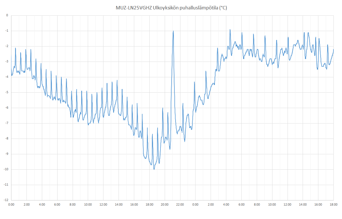

Tässä lisää "sulatuslogia" 3,75 vuorokaudelta:
http://puu.kapsi.fi/ilp/ulkoyksikon_puhalluslampotila_2.png

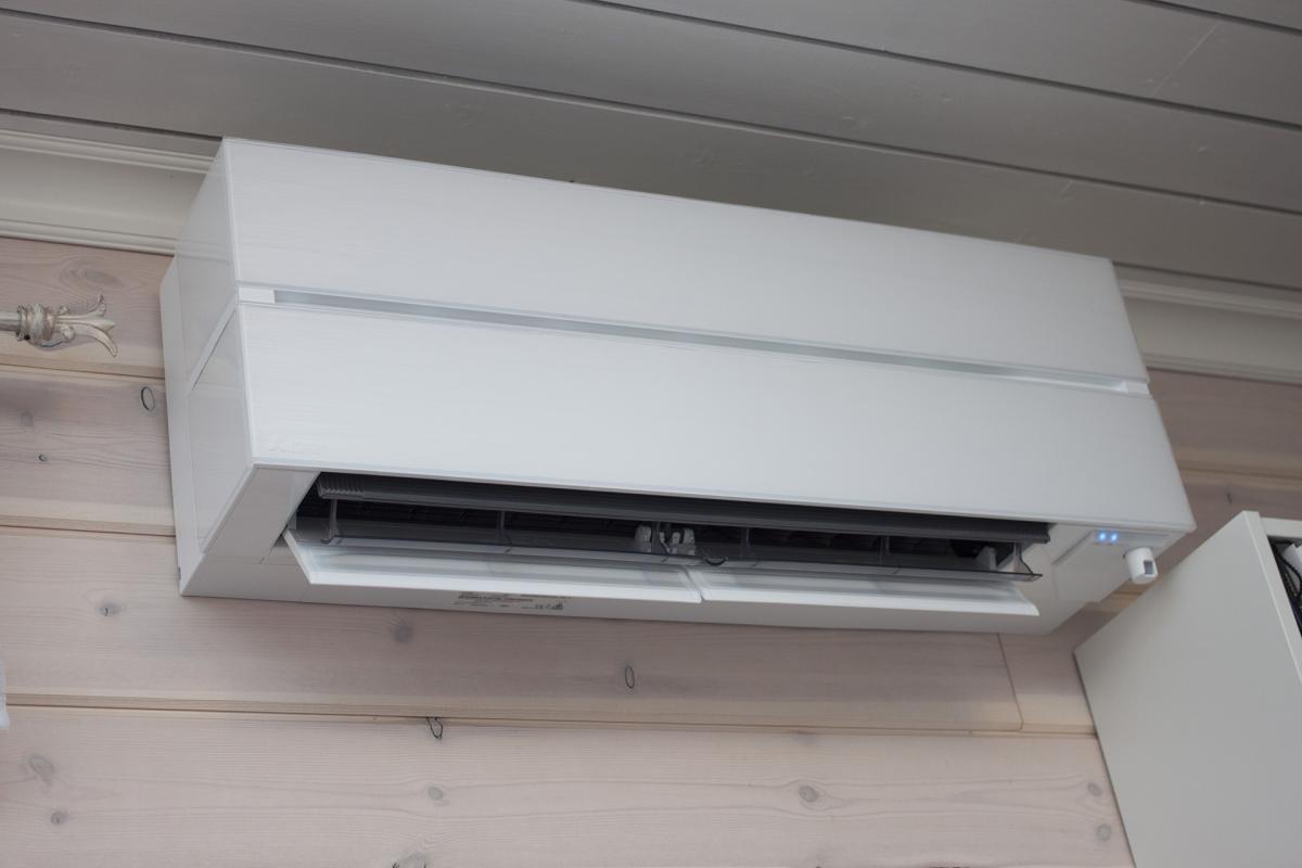

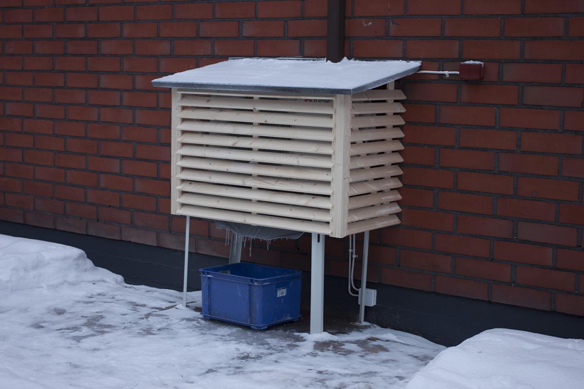

Sen verran on sulatellut että ensimmäinen ILP-jäälyhtykin on tehty (ks.kuva). Toisena kuvaliitteenä sisäyksikkö, joka on väriltään helmenvalkoinen.

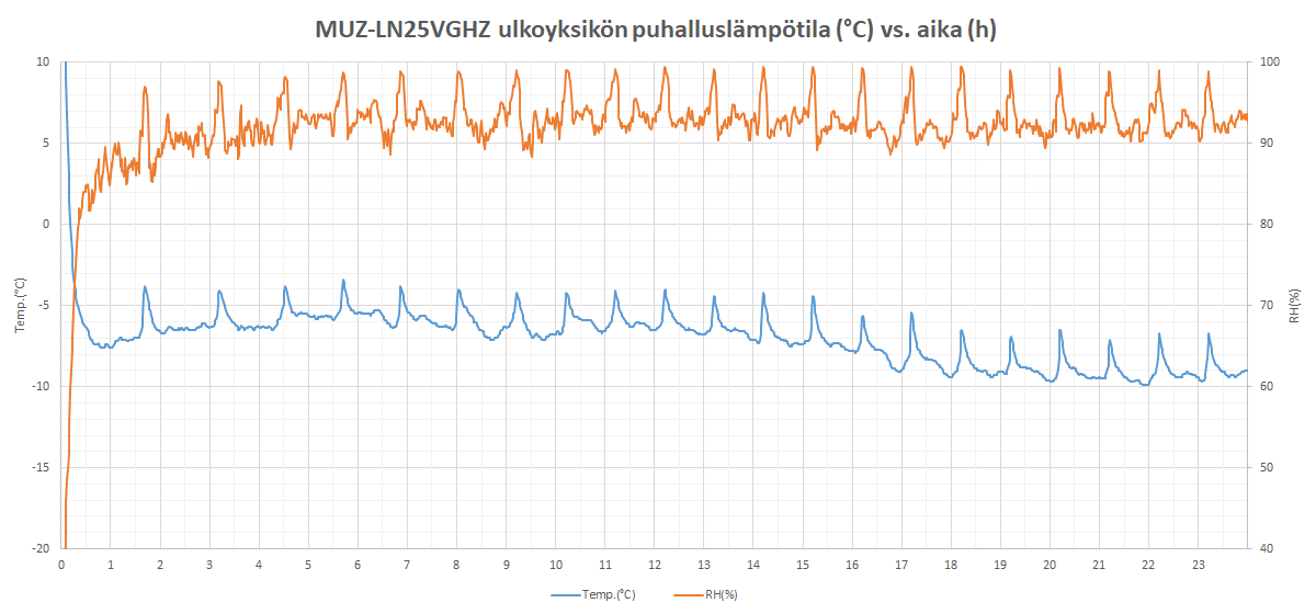

Kokeilin. Tässä 24 tunnin logi, missä ajanhetkellä t=0 tapahtuu resetointi. Anturi/loggeri on tuotu sisältä, mistä syystä 0-hetkellä lämpötila näkyy liian korkeana. Bonuksena kuvaajassa on ulkoyksikön edestä mitattu suhteellinen kosteus (RH%). Linkin takana isompi versio kuvaajasta:
http://puu.kapsi.fi/ilp/ulkoyksikon_puhalluslampotila_3.png

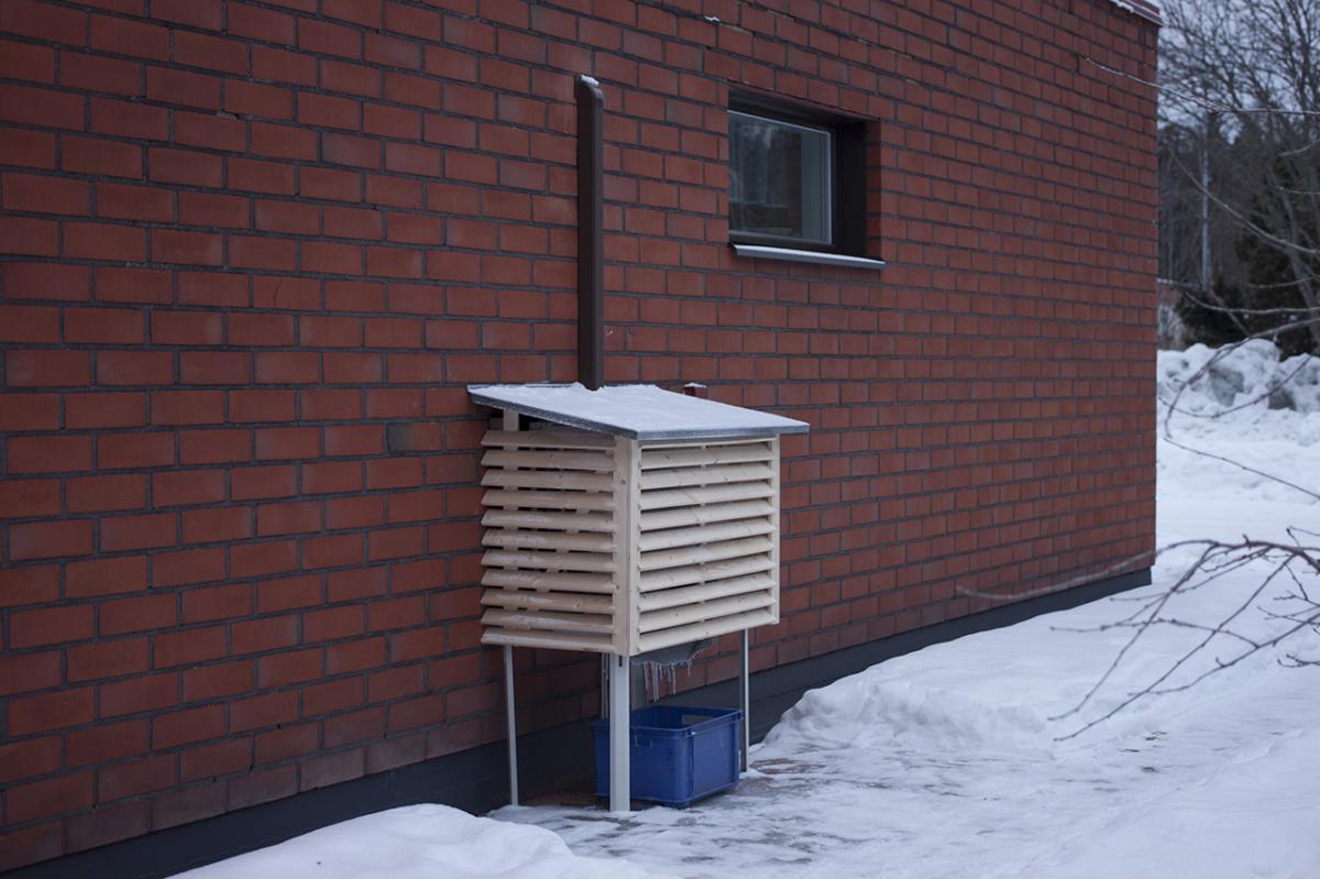

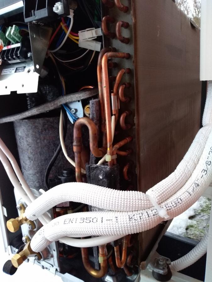

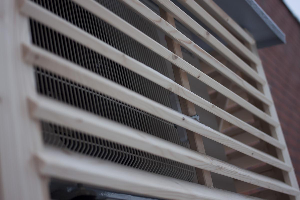

Liitteenä myös kuvia ulkoyksiköstä, ja miten loggaava lämpötila-/kosteusanturi on asennettu sen suojaritilän eteen.

puu sanoi:
Eli aluksi mennään 80-90 min lämmitysjaksoja ja lopuksi noin ~60 min. Oletko tsekannut onko ulkoyksikön kenno ollut kuinka huurussa tuon ~60 min lämitysjakson jälkeen?
Tuo kosteusanturi on nyt ulkoyksikön puhalluspuolella. Jos kosteus pyörii puhalluspuolella yli 90%, niin kyllä sitä kennoa pitääkin sulatella melko tiheään.
Jos kenno on ollut sulatuksien alussa huurteeton, niin voi olla että se referenssi aika joka 1. sulatuksen kestossa on pohjalla on hieman liian lyhyt ja tuppaa sen takia lämmitysjaksoja lyhentämään, vaihtoehtoisesti se sulatusanturin paikka ei ole optimaallinen. Voi johtua R32 kylmäineen käyttöönotosta tai sitten jostain muusta.

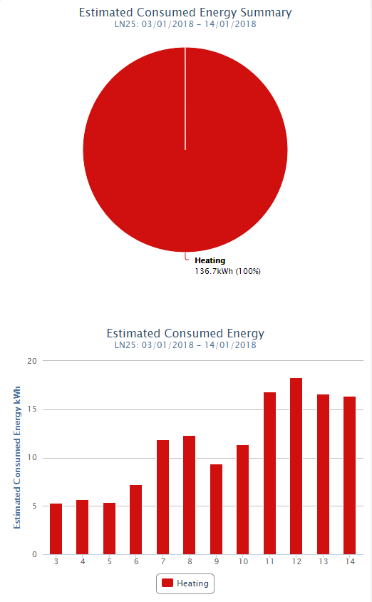

Liitteenä MelCloudin energiankulutusraportti asennuspäivää seuraavasta päivästä eiliseen. Tuon luotettavuudesta onkin täällä ollut jo puhetta. Raportin mukaan 12.1. on mennyt 18,3kWh (eli keskiteho 0,763kW), mikä kuulostaa suurehkolta siihen nähden, että laitteen ottoteho on papereilla 0,580kW. Olisi mielenkiintoista seurailla vähän oikealla kulutusmittarilla, mutta tuo ILP ei ole pistorasiakytkennällä, niin ei käy sen mallinen mittari.
Lämpötilat (Elenian mukaan) ajanjaksolta 3.1. - 14.1.:
1.2 0.4 1.6 -0.8 -3.8 -3.7 -0.9 -3.6 -6.1 -6.0 -4.1 -4.1

puu sanoi:

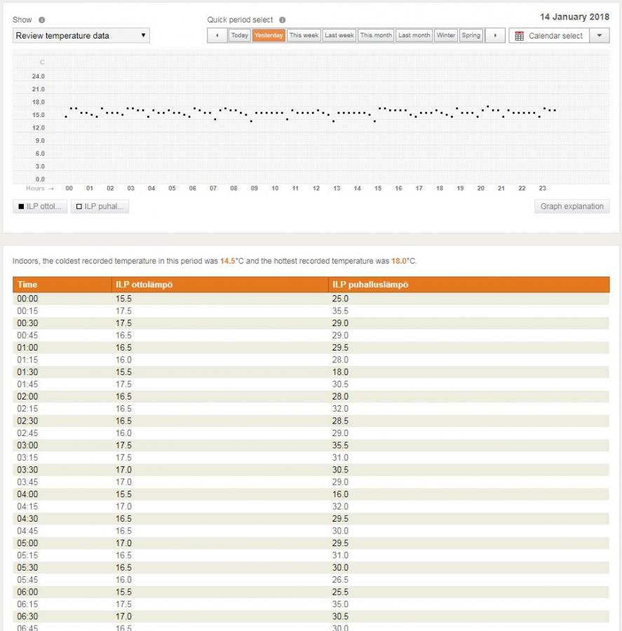

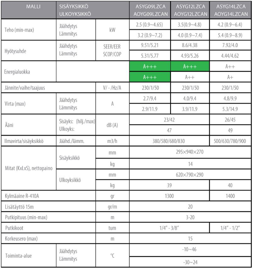

Mulla on Fujitsu LZCAN09 Rovaniemellä kesämökkikäytössä olevassa 120m2:n omakotitalossa ja lähelle samoja sähkönkulutuslukemia tuli eiliseltä päivältä, tosin siellä on tavoitelämpötilana +16°C ja sinulla varmaan enemmän. Laitoin juuri varajärjestelmänä olevaan Jämä Junior-kattilan Ouman EH-800B-lämmänsäätimen yhteyteen laajennusboksin (EXU-800), jolla saan nyt laitettua etänä vedenlämmityksen päälle ja pois päältä eli nyt voin laskea kymmenyksen tarkkuudella ilmalämpöpumpun sähkönkulutuksen, kun vedenlämmitys on pois päältä. Tiedän, että muut talossa olevat laitteet vievät kiinteästi 38W/h.

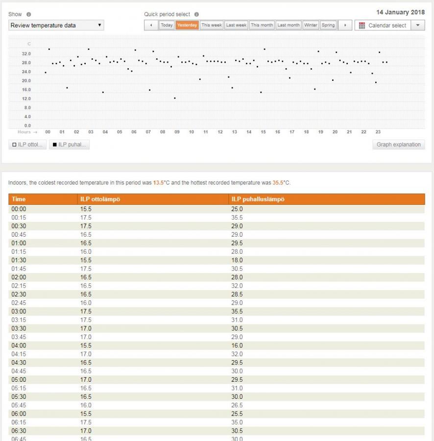

Loggaukset 14.1.2018:
- Ilppi kulutti 17,1kWh (eli keskiteho 0,71kW/h)
- Sulatukset noin 2 tunnin välein noin 10min
- Ottolämpötila keskimäärin 16,8°C (Geo Solo 2-anturi sisäyksikön päällä)
- Puhalluslämpötila keskimäärin 28,8°C (Geo Solo 2-anturi puhallussäleikön keskellä säleiden välissä)
- Puhallus täysillä eli 830m3/h ja tuossa Fujitsussa näyttäisi tuo puhallus pysyvän manuaalilla koko ajan samalla voimakkuudella
- Koti-COP 4,70 (830m3/3600 x 1,205 x 1,005 x (28,8-16,8))
- Ulkolämpötilan keskiarvo -3,2°C
Liitteenä eilisen päivän otto- ja puhalluslämpötilat sekä Fujitsu LZCAN09:n speksit, jotta voit verrata Mitsubishiin.

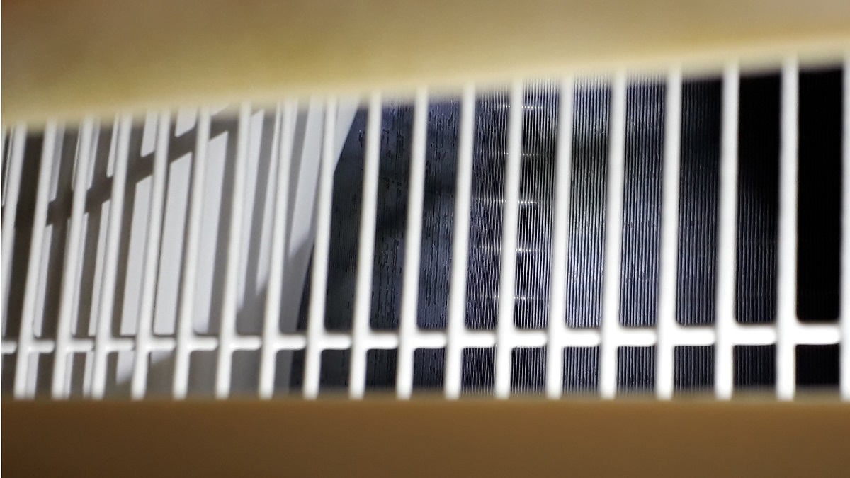

Tsekkasin nyt 40min lämmitysjakson lopussa kennoa mitä nyt pimeässä taskulampulla näin, niin kyllähän se ainakin vasemmasta reunasta huurussa oli. Sulatuksen aikana sinne alkoi ilmestyä pisaroita. Liitteenä kamerakännykällä taskulampun valossa otettu kuva kennon vasemmasta reunasta.
Tarkasteluhetkellä lämpötila oli n. -9°C. Pyyntilämpötilana olen näillä keleillä pitänyt 22°C. I-See on päällä ja puhallus III-asennossa.

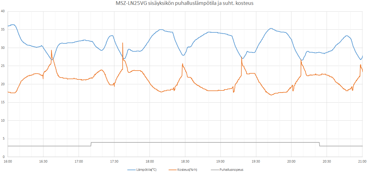

Toisena liitteenä kuvaaja puhalluslämpötilasta mitattuna sisäyksikön edestä. Tässä on välissä puhallusnopeus ollut myös IIII:llä, näkyy kuvaajassa.

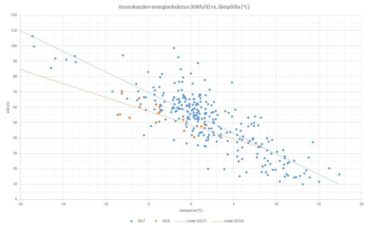

Laitetaanpa vähän mittausdataa sähkönkulutuksesta. Kuvaajassa on viime vuoden (2017) päivittäiset kWh mittaukset lukuunottamatta kesä-elokuuta ja tämän vuoden (2018) vastaavat niiltä täysiltä päiviltä kun ilppi on ollut asennettuna. Lyhyt on vielä tarkastelujakso (15 päiväää tämän kirjoittamishetkellä), mutta kyllähän sillä jotain säästöä näyttäisi syntyvän.
Eilinen (18.1.2018) oli MelCloudin mukaan tähän mennessä raskain työpäivä pumpulle: 22,7kWh.

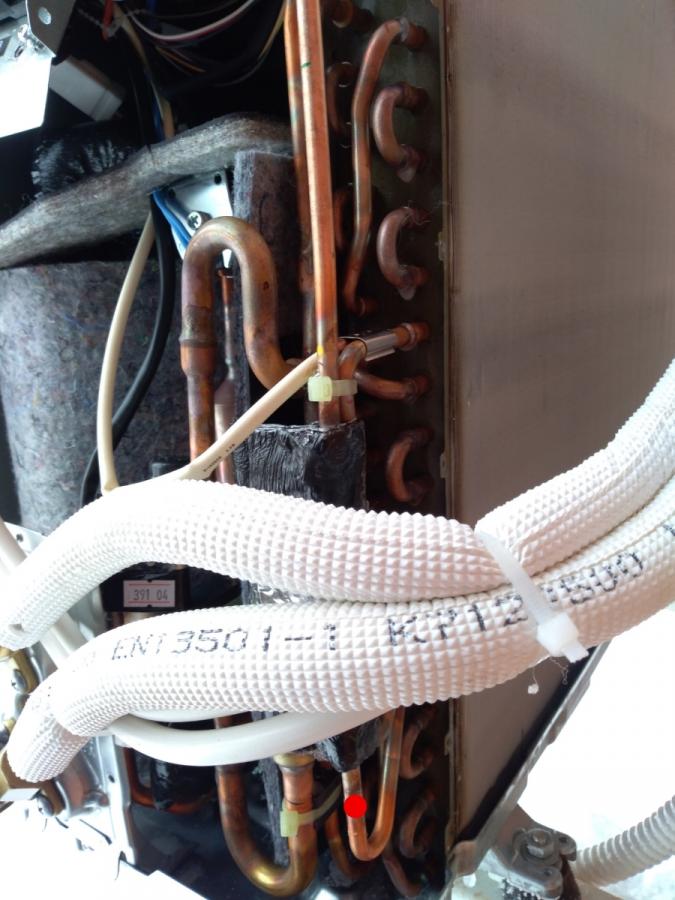

Vähän ropasin tuota omaa pumppua nyt vaikka takuunalainen peli olikin. Käytös oli niin huonoa, että ei semmosta jaksa kattella. Elikkä tämä mun pumppu hakeutu kelistä riippumatta 30min lämmitysjaksoille. Ivo buutin jälkeen ajeli maks. sen 80min mikä näissä taitaa olla maksimi lämmitysjakson pituus. Tätä kuitenkin seuras aina 10 min edellistä lyhempi jakso kunnes oltiin tuossa 30min nilkutuksessa. Ja siinä pysyi. Siirsin sulatus anturia kuvassa näkyvään paikkaan (alkuperäinen paikka punainen piste). Muutos pelkästään positiiviseen suuntaan. Nyt ajeli kovemmilla pakkasilla 50min jaksoja. Noin +1 kelissä ajeli sitä maksimi 80min pätkää. Jossakin 0 pakkeilla ajoi myös sen tutun 30min pätkän, mutta mikä tärkeintä osasi itse pois siitä ja seuraava jakso oli pitempi. Kenno on sulatuksen jälkeen täysin kuiva, myös alhaalta. Pyyntiä sai laskea kelistä riippuen 1-2 pykälää nyt kun laite lämmittääkin välillä eikä pelkästään sulata. Lämmitysjaksoja olisi edelleen varmasti vara pidentää, voi olla että kokeilen anturia muuallekin jossain vaiheessa jos innostun.
Ja niin, mä en yllytä kerään sitten ropaamaan näitä. Takuunalaisia vehkeitä kun ovat.

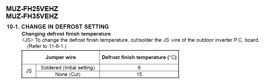

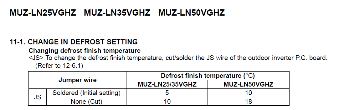

Jos alkaa olemaan modauksen vuoksi vajaata tuo sulatus ja alkaa keräämään jäätä kennoon, niin sulatuksen loppulämpötilaa voi tarvittaessa nostaa.
Johtuisikohan erot käyttäytymessä juurikin tuosta sulatuksen loppulämpötilasta. Korkeammalla loppulämpötilalla voitaisiin saada enemmän eroja sulatusjaksojen pituuksiin.
Ohessa FH-mallin loppulämpötila, joka on default +8 C, kun LN-mallissa (MUZ-LNxxVGHZ ja MUZ-LNxxVG) se on nyt +5 C (myös FD-mallissa oli +5 C).
    23,5 KB · Lukukerrat: 647
Vs: MSZ-LN
janti sanoi:
Tuosta sulatuksen kestosta on vaikea sanoa kun jokainen sulatus on eri pituinen. Tuntuisi että sulatus ajat hieman lyheni noin yleisesti. Toisaalta en usko että koko homma perustuu sulatuksen kestoon sillä kun pakkasta oli 15 astetta niin sulatteli välillä hartaasti jopa 12 minuuttia, mutta silti seuraava lämmitys jakso ei lyhentynyt. Sen olen huomannut, että tällä modauksella sulatuksen kesto vaihtelee paljon enemmän. Samassa kelissä saattaa sulatella 6min tai yli kymmenenkin minuuttia.

Onnistuu, on kupariklipsillä putken pinnassa kiinni.
Vs: MSZ-LN
Eilen siirsin anturia vielä uuteen paikkaan. Käytös vaikuttaa hyvin samanlaiselta kun modaus nro 1. Eilen vajaa 1 aste pakkasta ja ajeli 50-60min pätkiä. Katsotaan kuinka käy kun pakkanen kiristyy loppu viikkoa kohti.
    84,2 KB · Lukukerrat: 1 114
