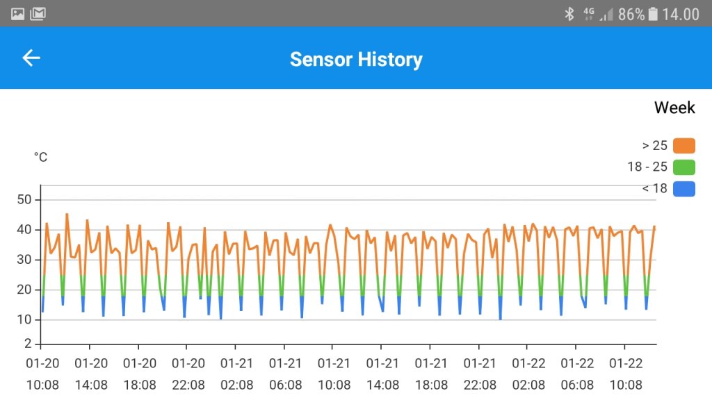

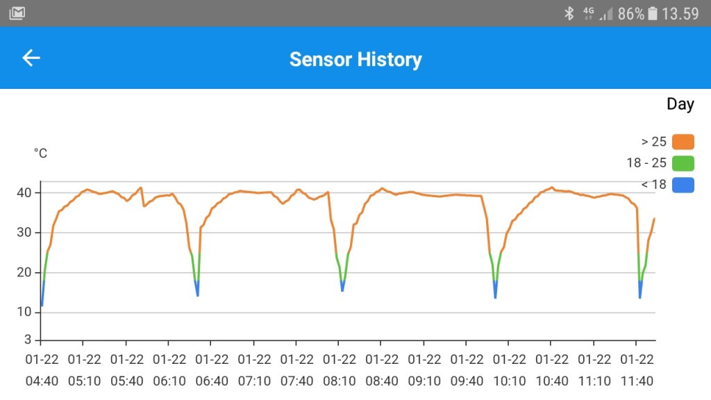

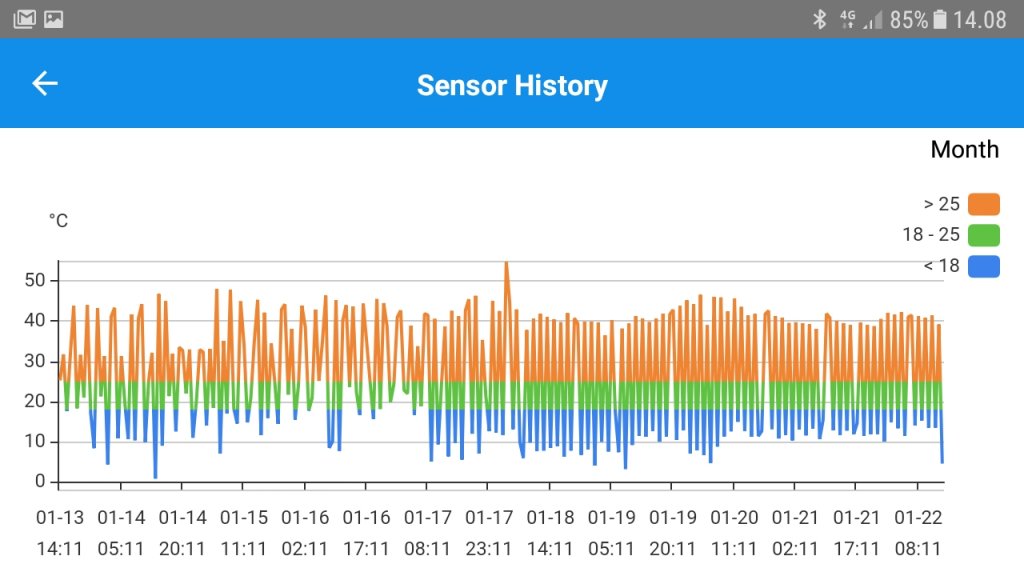

Miten ja mistä te saatte nämä graafiset historiat tänne, kun en minä ainakaan MelCloudista vastaavia saa ?
Täällä LN selvisi hyvin -25 - -20 asteen pakkasista.
N. 100 neliötä lämmitti päälämmöntuottajana, lopuissa lattialämpöjä päällä, mutta varsin pienellä.
Sulatukset keskimäärin 2 tunnin välein, kuten @Veijoko käyttäjälläkin.

17.1 jälkeen ei ollut takkaa eikä muutakaan apulämmönlähdettä ja pumppu varsin tekokäytössä, kosak ilma alkoi kylmetä
Aluksi nopeus 4/5 ja pyynti 21°, ilman viiletessä lämmöksi 22° ja maksimipuhallukselle. Lopuksi pyynti MelCloudilla 22,5 asteeseen, kun ilman lämpötila oli -22 ja kylmempää. -25° meni aamusta rikki.
Sisällä katonrajassa oli tänä aamusta n. 23 astetta ja olkkarin pöydällä 20,5 astetta.
Pitää hommata sopiva usb-, tai bluetooth lämpötila-anturi ja kiinnittää se sisäyksikköön niin, että se näyttää puhalluslämpötilan likimain oikein eikä kuitenkaan estä siivekkeiden liikkumista.
Kännyllä tai tietsikalla sitten lukee lukemat ja ihmettelee. :hmm:
