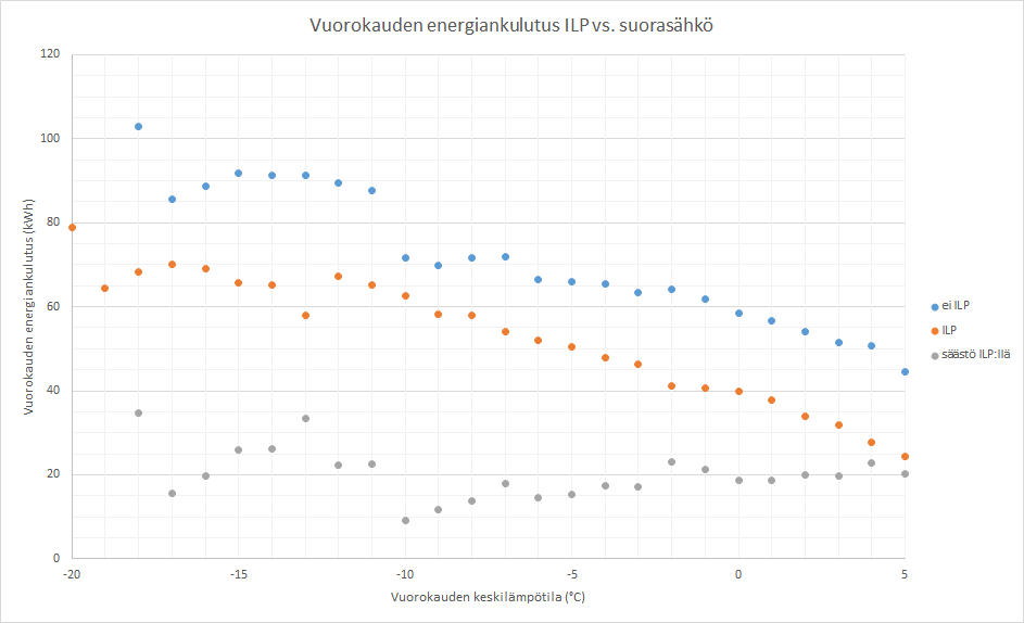

Tässä vertailu sähkönkulutuksesta eri lämpötiloissa kahdelta vuodelta, toinen ILP:n kanssa ja toinen ilman:
Näytä liitetiedosto 58955
Tämä on todella mielenkiintoinen kuvaaja. Kerrotko minkälainen talo ja mikä pumppu? LN25?
Siinähän @puu käyttäjä allekirjoituksellaan kertoo pääasiat.
Meikulla aika lailla samanlaista käppyrää eri lämpötiloilla, tosin nollan yläpuolella kulutus isompaa hieman, kun silloin talliakin lämmittelen syksyllä ja keväällä, että pysyy kuivana. Pakkaskaudella lämmöt pois toki.
