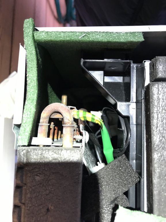

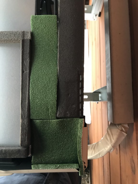

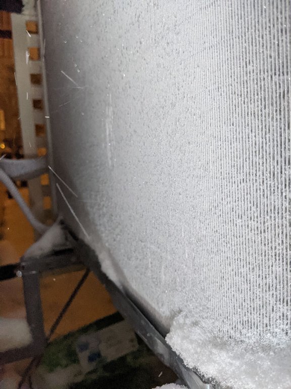

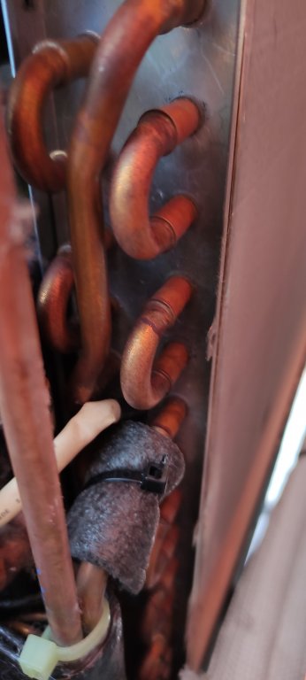

Etäkäyttäjänäkin ”pääsin” lauantaina tekemään lähityötä LN25:n kanssa ja tarkastamaan anturit (pakkasta -21). Pumppu kävi ennen anturien kopelointia 1 h sulatusväleillä. Katkaisin virrat turvakytkimestä (en tiedä katkeaa tällöin ulkoyksiköstä kaikki virrat?). Alhaalla oleva defrost anturi oli sula ja kuiva kuten aikaisemmalla kerralla viime keväänäkin. Lämpöeristyshuovassa oli vain muutama jäätynyt vesipisara. Sain nyt käännettyä defrost anturia enemmän sisäänpäin. Nostin sitä vähän, niin silloin se kääntyi enemmän sisään. Todennäköisesti se aiemmin tökkäsi kuvassa näkyvään nippusiteen lukkoon. Tällä defrost anturin käännöllä haluan vain varmistaa, että anturi ei olisi huopaa vasten.
Ylhäällä oleva outdoor heat exchanger anturi oli myös minulla syvällä putkessa ja ihan jäässä, toisin kuin viime keväänä, jolloin se oli ihan märkä ja vihreä anturinjohdon suojaputkikin oli täynnä vettä. Anturin päässä oli myös jäätynyt ”touhutippa”. Vihreässä suojaputkessa ei ollut nyt vettä, eikä jäätä. Sulatin anturin ja kuivasin anturin ja anturikotelon sekä teippasin vihreän suojaputken umpeen, mutta en keksinyt ”tähän hätään” mitään, millä olisin lämpöeristänyt anturin. Käynnistin pumpun turvakytkimestä. Alkoi tehdä 1 h 20 min sulatusvälejä. Sitä ei nyt tiedä jatkoiko pumppu 20 minuutilla sulatusvälejä anturien koplauksien vuoksi vai uudelleen käynnistyksen vuoksi. Näillä sulatusväleillä sulatteli sunnuntai-iltaan, jolloin laitoin pumpun peruslämmölle +12. Tulevat sulatusvälit tulee näkemään loppuviikosta, kun alan nostamaan lämpötilaan peruslämmöstä.

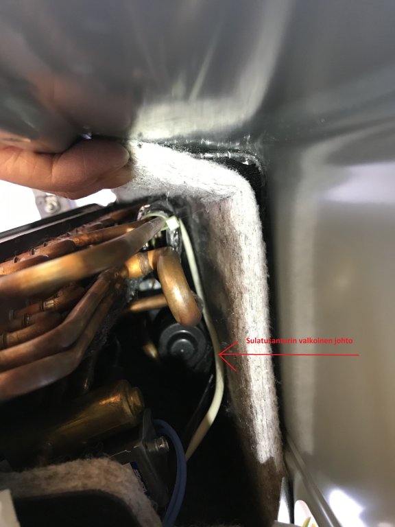

Tiedoksi muillekin sähköjohtoja karttaville tuunaajalle, että mielestäni olisin voinut tehdä defrost anturin siirron sähköjohtoja irrottamatta ja pelkästään päätypeltiä raottamalla (irrotin kaikki päätypellin ruuvit). Alhaalta olisin voinut irrottaa defrost anturin ja ylhäältä olisin voinut nostaa anturin ylös anturin valkoisesta johdosta. Ainakin yläputkeen siirto olisi mielestäni onnistunut. En ajatellut olisiko saanut myös keskiputkeen. Kuvien perusteella todennäköisesti olisi onnistunut.
Sunnuntaina mökiltä lähtiessä huomasin lämpöistuinalustan, niin kiireessä vielä leikkelin (vaimon jo odottaessa autossa :prkl:) lämpöistuimesta lämpöeristettä outdoor heat exchanger anturia ympäröivään tilaan. Anturi oli vuorokaudessa jäätynyt taas kiinni koteloonsa, mutta en ennättänyt nyt sulattaa sitä uudelleen edellä mainitusta syystä :D, vaan laitoin pelkästään eristeet. Järkevämpää varmaankin olisi eristää itse anturi ja putki kuten täällä monet ovat tehneetkin.

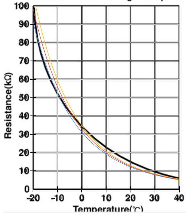

Noiden antureiden toiminnan voi mitata yleismittarilla.
Toki näiden 30 minuutin hullusulatuskiertoa joka olosuhteessa tahkoavien paskojen mitsushittien anturimittaukset ja vikasevitykset pitäisi tehdä maahantuojan toimesta. Mutta koska maahantuojaa ei selvästi kiinnosta, niin lienee pienimmän riesan tie että joku täällä tekee mittauksen vialliselle koneelle ja jos anturien arvot pielessä jakaa ohjeet tänne ja huoltoliikkeille.
Service manuaaleissa on yleensä ohjeet anturien mittauksiin. Joskus anturien arvot saattavat vaeltaa erinäisten häiriöiden ja anturien liitäntävikojen vuoksi. Tuommoiset viat ovat kovatöisempi löytää, mutta onnistuu toki, mutta vaativat ajonaikaisen loggauksen.

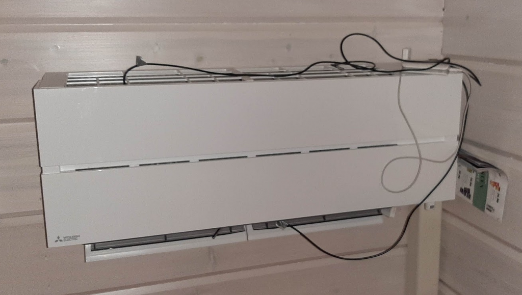

Ilmavaiva
Minulla oli Mökissä lämpötila jo laskenut lämpötila pyynnille +12, eli peruslämmölle. Näytti siltä, että pumppu käy välillä katkokäyntiä, koska valvontakameralla ei oikein saanut selvää sulatusajoista.
Nostin pyynnin + 20 ja puhallus täysille, jonka jälkeen seuraavat kaksi kokonaista sulautusväliä olivat 40 min. Sulatuksen lopussa otin pumpun MELCloudilla pois päältä ja kytkin sen takaisin päälle 20 min kuluttua. Seuraava kokonainen sulatusväli oli 60 min. Olen nyt kahdesti onnistunut jatkamaan sulatusväliä yhteen tuntiin MELCloudin pois päältä ja päälle -toiminnolla. Tälläkin jo pärjäilisin, kun vain jatkossakin toimisi näin.
Mitä tulee tähän Mitsun fuzzy logiikkaan, niin mielenkiintoista on, että minkä vuoksi logiikka lyhensi sulatusväliä 80 min -> 40 min kun pudotin pyynnin +24 -> +12 ja pumppukin näytti käyvän katkokäyntiä? Ajatteliko logiikka esim., että mökistä ei saa peruslämmöllä tarpeeksi sulautusenergiaa. Mene ja tiedä.

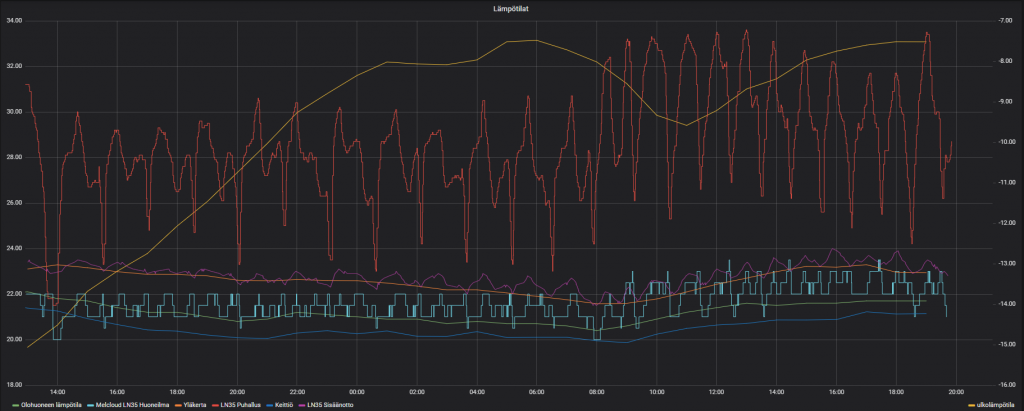

Ehkä joku päivä saan riittävästi aikaan toteuttaa logituksen tuonne ulkoyksikköön. Katselin, että mulla oli tuolla elektroniikka kamoissa myös "Hall effect sensoreita" (pelkkiä sensoreita, ei klamppeja), joten todennäköisesti saan toteutettua myös kompressorinkäynnille anturoinnin johtoon kajoamatta (johdon ulkopuolelta). Eli mahdollista saada dataa myös miten kompressori käy, vähintäänkin on/off tasolla. Sama toki myös flektille.

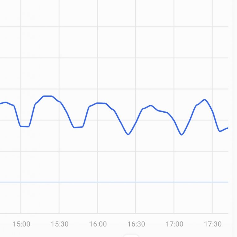

Tässä käyrää tältä päivältä. Ei mitään ihmeellistä...

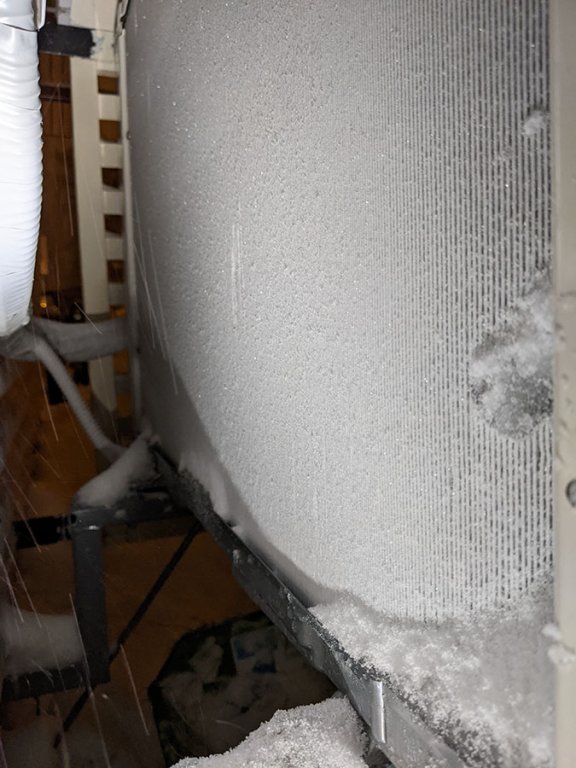

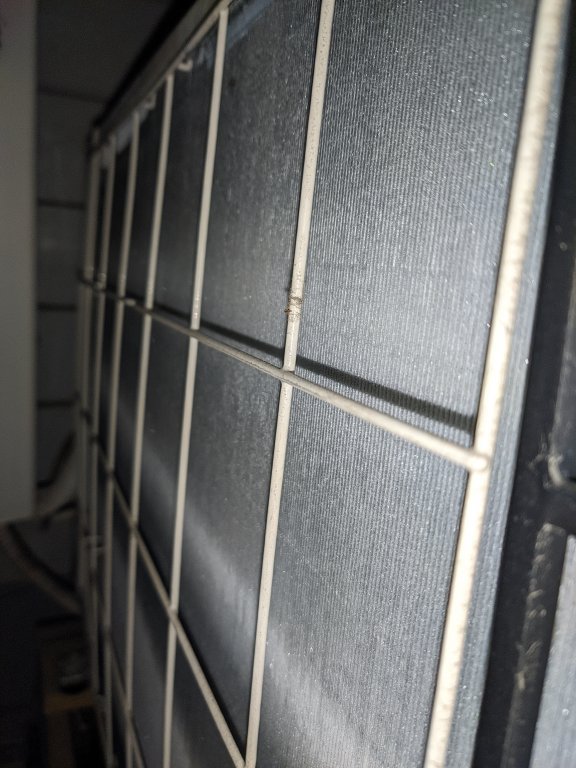

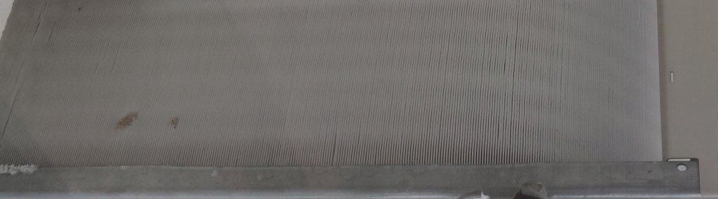

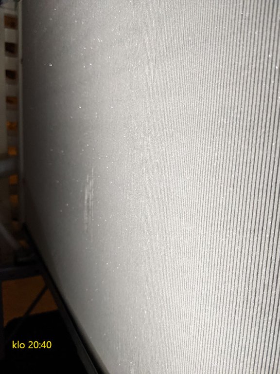

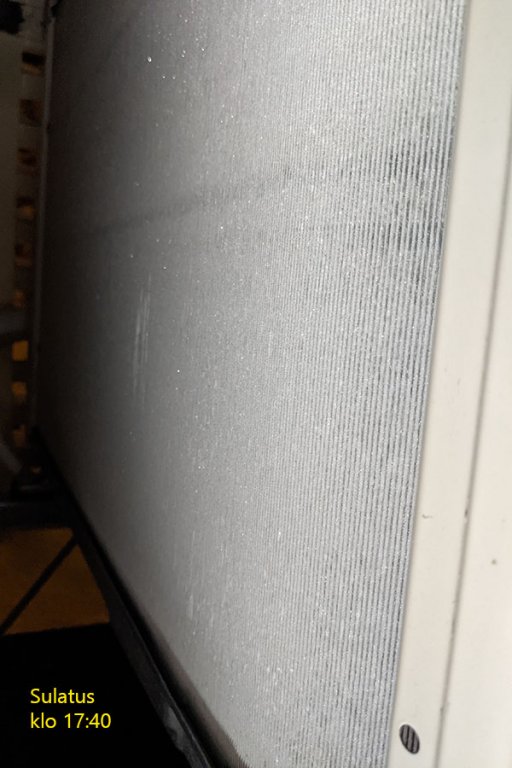

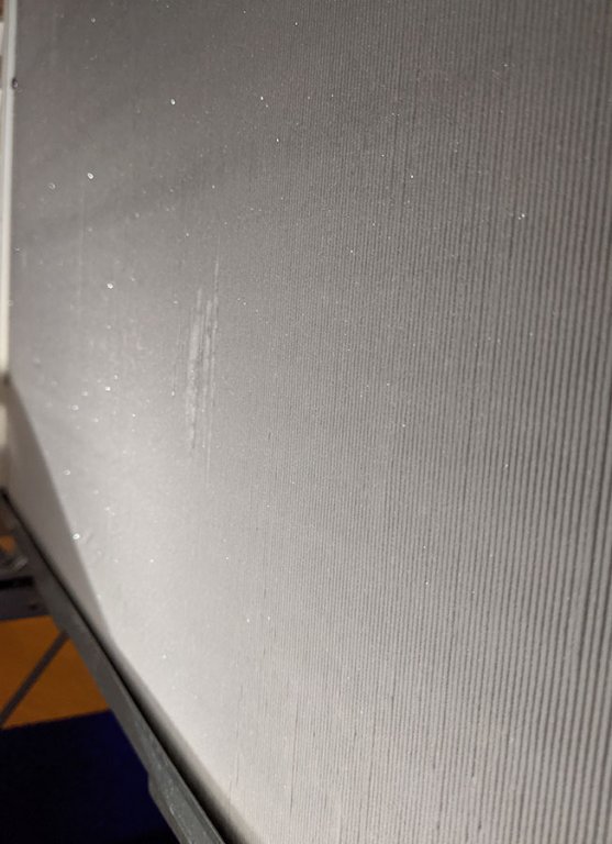

Mittasin taas tänään yhden sulatusjakson pituuden, kun ulkona oli pakkanen lauhtunut -2°C tienoille ja koko päivän oli pyryttänyt lunta. Pumppu näytti vievän sellaiset 250W ottotehoa (pyynti +21°C ja puhallus kapulasta 3:ssa), jonka rinnalle tuli IV-laitteen esilämmityksen kautta 55% teho 500W:sta. Aloitin sulatusseurannan klo 17:40 (ks. kuva #1) ja totesin sulatuksen vievän aikaa tällä kertaa 9 minuuttia (ulkona kennon sulatus katkesi noin 3-4 minuutissa, 7 minuutissa tuli ½ teholla puhallus sisäyksiköstä ja 9 minuutissa pyyntipuhallus). Tiesin tuon mukaan odottaa pitkää lämmitysjaksoa, koska tuo sulatusaika oli nyt lyhyen puoleinen ja kenno saatiin sulaksi ennakoitua nopeammin (tuo mittaus tapahtunee anturi-tiedon mukaan). Lämmitys alkoi siis klo 17:49.
Seuraavaa sulatusta tuli odotettua (ja odotettua) ja otin lopulta tilannevälikuvan klo 20:40, jolloin kennoon ei ollut vieläkään kertynyt tarpeellista määrää kuuraisuutta potkaisemaan sulatusta liikkeelle, vaikka aikaa oli edellisestä sulatuksesta kulunut melkein kolme tuntia. Sulatus päätettiin tehdä vasta 3h 21min kuluttua lämmityksen aloittamisesta eli klo 21:10. :cool:
Tällä kertaa sulatustarve oli edellistä kertaa suurempi ts. kenno oli hiukan enemmän kuurassa kuin tuolla edelliskerralla (klo 17:40) ja nyt sulatuksen kokonaiskestoksi tuli 12 minuuttia (ulkona kennon sulatus katkesi noin vasta 6-7 minuutissa, 10 minuutissa tuli ½ teholla puhallus sisäyksiköstä ja 12 minuutissa pyyntipuhallus). Jos nyt pitäisi arvata, niin seuraava sulatus tulee taas lyhyemmän lämmitysjakson jälkeen. Käytännössä se voisi olla jotain 2h 30min luokkaa, mikä tarkoittaisi jotain klo 23:40 aikaa (nyt klo 23:20 ILP oli käymässä samaa lämmitysjaksoa eli nyt on kulunut parisen tuntia edellisestä sulatuksesta).
Miksi tämä laite toimisi noin esimerkillisesti, kun muut vastaavat laitteet tekevät paljon lyhyempää lämmitys/sulatus -jaksotusta? Tähän lienee pari syytä: 1.) pumpun suhteellisen pieni ottotehon tarve ja kokonaiskuormitus talon sisälämmön pitämiseksi +21 asteessa. Tuon seurauksena on luonnollisesti hidas kuuran kertyminen kennoon ja siitä johtuvat pitkät sulatusvälit. Toinen syy saattaisi olla tuossa ylemmän anturin tyveen tehdyssä teippauksessa (mutta pitäisi oikeasti vaivautua purkamaan ILP-kotelon katto pois ja tarkistaa kuinka tuo rakenne on kerännyt kosteutta).
Anyway, tuossa sulatusjakson pituudessa näyttäisi täällä olevan vahva korrelaatio seuraavaan lämmitysjakson pituuteen. Toisin sanoen, jos sulatus saadaan tehtyä nopeasti valmiiksi, pumppu toteaa että voidaan seuraavaksi lämmittää edelliskertaa kauemmin, koska kuuraisuus suli kennosta noin nopeasti (anturien mittamaa tietoa tämä jälkimmäinen). Simppeli logiikka siis.

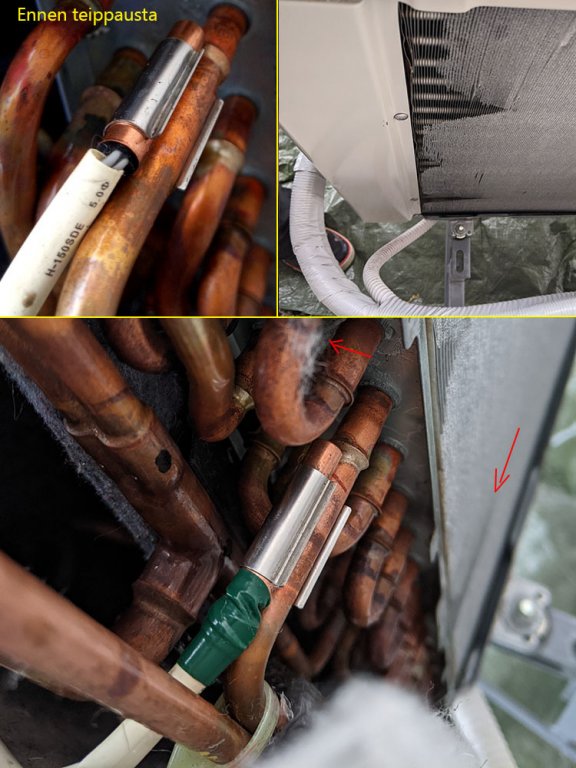

Niin... ja nämä kokemukset näyttävät laittavan uusiksi myös nuo aiemmat Mitsun-tiedot sulatuksen maksimikestosta (10 min ?), mikä huomioitaisiin yhtenä sulatuksen automaattisena lopetusehtona. LN-sarjan fuzzy logic näyttäisi siis korvanneen tuon kiinteän lopetuskellotuksen, mikä oli aiemmissa Mitsu-pumpuissa (?).
Täällä defrost-anturi on nyt keskiputkessa ja taivutettu putken yläpuolella hiukan sivulle ja sekin on teipattu tuolla tavoin juurestaan. Ilmeisen oikeat loitsut tuli tehtyä tuolle asennukselle, jos ILP:n toimivuus on noista asioista kiinni (en silti jaksa uskoa, että tämä asia pätisi suoraan muille). ;D

Velsku
@Timpe On kyllä pitkiä lämmitysvetoja sulla! Ja jos pystyt päättelemään sulatusajan kestosta muutosreaktion seuraavaan lämmitysvaiheeseen, niin kyllä se silloin on siitä riippuvainen ja olet siltä osalta murtanut koodin. Jos listaisit taulukkona tuon, eli nykyiset näkemyksesi miten reagoi, niin me muutkin voidaan kellottaa ja katsoa vastaako meillä samaa. Ehkä saadaan siten kiinnitettyä jokin data faktana ja selvittää muita osia fuzzy logiikasta.
Tuo keskiputki vaikuttaa kyllä sinun kohdallasi aika optimipaikalta.
Sellainenkin tässä tuli mieleen, että se aikaisempi fuzzy logiikan käyttö sulatuksessa patentti ei käyttänyt fiksattua kellonaikaa, vaan fiksasi kompressorin käyttöajan. Olisko mitsussa sittenkin samoin.
--> Jos sinulla pienen tehontarpeen vuoksi kompressori toimii katkokäynnillä (eli käy hetken lämmittäen sisäkennon, joka jakaa pidemmän aikaa lämpöä sen jälkeen, käy taas hetken, ja sisäyksikkö taas jakaa lämpöä kauemmin kennosta...), niin sinulla tulee pidempiä jaksoja sen takia kun kompressorin kello ei täyty yhtä nopeaa, mitä kokoajan käydessä.
Eli kun tehontarve on suurempi, niin me joilla kompressori on sen johdosta ehkä koko ajan päällä, nähdään näitä lyhyempiä lämmitysvälejä ja tasakymmenminuuttisia. Ja jos sulla vaikka pumppu käy 1/3 ajasta, niin 10min muuttuu 30min --> isompia muutoksia myös suuntaan ja toiseen.
Tokihan mitsussa on invertteri, jolla säädetään pumpun tehoa. Sulatusaika voi olla kytketty myös sen tehontarpeeseen jollain fuzzylogiikalla. :hmm:
Ei tuo lauhdutin sinullakaan ihan umpeen jäätyneenä näytä olevan kuvien perusteella.

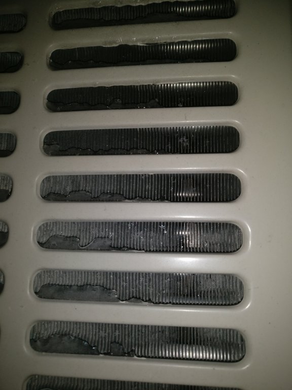

Kuva ei ole mitsusta mutta tuon näköinen kenno vielä läpäisee hz25tke panassa sen verran hyvin ilmaa että vielä lämmittää. Tuossa kohtaa on käyty 110min 0.9 kastepiste erolla. Tosin tuossa kohtaa lamellien välit on niin lähellä sitä pistettä jossa ilmanläpäisy estyy täysin, että sulatus sallittiin ulkoisella ohjauksella 15min kuvan ottamisen jälkeen.
Panan oma logiikka ottaa varovaisemmin eikä anna mennä noin pitkälle kuuraantumisen -8 pakkasessa. Tähän päätymistä ei mielestäni voi perustella kokonais Copilla vaan sillä, että näin saadaan varmistettua varsinaiset jäätymis ongelmat vähän haastavimmissa käyttökohteista.
Ts. impacti kokonais coppiin tehtaan asetuksilla on sen verran pieni että normi käyttäjällle ja ennen kaikkea tehtaalle on turvallisempaa sulattaa jo 80min kohdalla kuin antaa venyä siihen pisteeseen asti mihin Cop:n puolesta se kannattaa(jos voidaan olla varmoja että se sitten kans saadaan sulaksi)
Minu yksilö on muutenkin speciaali tapaus tällä foorumilla, ettei sitä ehkä kannata pitää muutenkaan referenssinä kaikkine "lämpöakkuinneen" ja kikkailuineen :)

Paljonko sulatuksessa suunnilleen tuli vettä?? Tuo kennosi näyttää ainakin ulkopinnaltaan samanlaiselta kuin minullakin ennenkuin lähtee sulattamaan.
Oliko kenno sisäpuolelta minkä näköinen??

Tuossa vedettynä päällekkäin Service Manualin sekä ACH-40/42/45/60 -anturin arvot. Mulla ei riitä kokemus sanomaan onko tämä tarpeeksi lähellä, tai että kuinka vasurilla tuo manuaalin taulukko on mahdollisesti nakattu, vaikka anturina käytettäisiinkin tuota ACH:ta. Joka tapauksessa oikea anturi löytyy osa- tai mallikoodilla Scanofficelta tai huoltoliikkeestä ja maksaa paljon :D
Aika isoa heittoa tosiaan saa olla, että yleismittarilla tuolla pakkasessa rävöstellessä uskaltaisi täydellä varmuudella rikkinäiseksi julistaa.
Kennon sisäpuoli on ollut täällä aina puhdas, kun olen sitä joskus katsonut ts. sinne ei näytä kertyvän kuuraa sitä pikaisesti vilkaisten. Voin tarkistaa tuon paremmassa kelissä kuin tänään oli saatavilla (täällä raivoaa se Uudenmaan lumimyrsky). Vettä kertyy noin 4.5-5 dl, kun tyhjennän pulkan välittömästi ennen sen jäätymistä.

Täällä tuo ILP on tehnyt vakiona jotain 7-10 min sulatuksia ja vain muutamaan kertaan olen huomioinut sulatuksen pituuden tarkemmin paperille. Mutta silloin kuin olen tuota sulatusaikaani verrannut tulevaan lämmitysjaksoon, niin näyttäisi että nuo ovat jossain määrin riippuvaisia toisistaan. Kerron alle tämän päivän käytöksen tarkemmin, niin asia selvinnee.

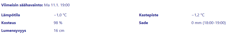

Huomasin lumitöiden ohessa, että ILP oli sulattamassa ja kirjasin ajan suunnilleen ylös (n. klo 15:55), mutten noteerannut sulatuksen kestoa. Piti siis arpoa seuraavan sulatuksen alkamisaika ja katsoa tuon tiedot tarkemmin. Kävin ottamassa kennokuvan klo 17:28 ja tuosta menikin vain kahdeksan minuuttia lisää ILP:n seuraavaan sulatukseen (klo 17:36, mistä tuli vaivaiset 1h 30min lämmitysjakson kestoksi näissä lumimyrskyn olosuhteissa). Nyt tämä sulatus käytti aikaa normaalit 10 minuuttia.
Seuraava sulatus tuli klo 19:27 ja kesti nyt 9 minuuttia (klo 19:36 saakka), koska tuolloin lumipyry oli hiukan tauonnut ja kennon tausta pysyi paremmin puhtaana tuikuttavasta lumesta (kakkoskuva tästä sulatuksesta). Jos teoriani pitää paikkaansa, niin nyt seuraava sulatus tulisi viivästyä hiukan edellisestä eli pumpun pitäisi tehdä pidempi lämmitysjakso kuin tuo 1h 30min... 1h 35min, minkä arvelin kuluneen edellisestä sulatuksesta.
Arvelin, että seuraava sulatus tulisi vaikka 1h 40min päästä eli noin klo 21:16. Jäin siis kyttäämään sulatuksen tuloa ja otin taas välikuvan kennosta (klo 21:12). Arvaukseni 1h 40min jaksopituudesta ei nyt natsannut eli pumppu jatkoi lämmitystä tuosta ajankohdasta ohitse.
Viimeisin sulatus tapahtui tällä kertaa klo 21:26 ts. sen kesto oli nyt 10 minuuttia ja lämmitysjakson pituudeksi tuli 1h 50min. Lumipyry oli taas yltynyt, mutta pumppu teki kumminkin parhaansa pidentääkseen lämmitysjaksoa edellisestä eli nyt +15..+20 minutin pituudella.
Ei tuo ainakaan romuttanut teoriaani, mutta seurataan aihetta lisää :)
Tuolla tavoin sulatuksia kellottamalla jokainen voisi arvioida oman pumppunsa fuzzy logic toimintaa ja tehdä itselleen tuon pyytämäsi taulukon. Minulle riittää se, että aikamuutoksen suunta on oikeaan suuntaan. Käytännössä täällä liikutaan hyvin pienessä vaihteluvälissä tuon sulatuksen keston suhteen (9...10min) ja luultavasti tuokin on muuttuja, joka on riippuvainen pumpun tehotarpeesta, kuormituksesta ympäristön olosuhteista yms. asioista. Tällöin mahdollisesti syntyvä taulukko pätisi vain tähän laitteeseen näissä käyttötavoissa/olosuhteissa.
Mutta seuratkaa oman pumppunne toimintaa myös tuon asian suhteen.
Itseäni kiinnostaa nyt tietää kuinka tämä ILP osaa pidentää lämmitysaikaansa tuonne 2h 30min tasolle, jossa oltiin ennen tämän lumimyrskyn tuloa? Pitää silti varmaan käyttää aikaa ILP:n ylläpitoon huomenna ja hankkiutua huomenna eroon noista tuiskulumen aiheuttamista jääpaakuista kennossa. (Tuli samalla mieleeni, että laitetta voinee myös tietoisesti huijata sulattamaan itsensä aiempaa nopeammin vaikka lämmityspuhaltimella kennoa lämmittäen oikean sulatuksen aikana, jolloin tämän teoriani mukaan seuraavan lämmitysjakson tulisi pidentyä edellisestä (olikohan se nyt 10 minuutin portaissa?).) Tämä kaikki tietysti olettaa, että saatavilla oleva anturidata on laiteelle kelvollista.
Merkitystä kai tuolla sensorilla on eniten sulatuksen tarkkailussa.
Nuo käyrät on mitä on, eli kun tarkempaa ei ole tiedossa tai oikeellisuutta, noihin pitää luttaa. Datasheetistä tuohon service manuaaliin on kuvat kopioitu, tuskin ovat piirtäneet erikseen sitä varten samaa kuvaa vähän väärin.
Eniten noissa ACH sensoreissa taitaa haitata se, että noilla ACH käyrillä pumppu luulee kennon olevan kylmempi ja sulattaa kauemmin. Ja seurauksena pidemmät sulatusvälit. (kuvien mukaan käy noin päin)

Eilen myöhäisillalla juotin ESPhen kiinni kolme dallasin koteloitua lämpötila-anturia ulkoyksikön lämpötilojen anturointia varten. Nukkumaan mennessä "heitin" ne sisäyksikön päälle usb powerbankin avulla testiin ja yhden anturin tugin puhallusilma-aukosta sisään, räpylöiden väliin. Kuva todistaa ehkä hienoimman asennuksen ikinä. (Ja tuo lehti on tuolla välissä sitä varten että testasin vaikuttaako tuolta tapahtuva ilmankierto LN;n mittaamaan lämpötilaan. En huomannut eroa...) Onneksi vaimo ei ole vielä huomannut tätä... Olisihan tuon voinut nätimminkin "asentaa", eikä "heittää", mutta oli aikomus tänään istuttaa tuo värkki ulkoyksikköön.
Tänään laittelin käyrät näkyviin ruokatunnilla niistä ja huomasin, että reagoin nyt niin paljon nopeampaa kuin ulkopuolinen anturi, että tuolla pystyy näkemään jokaisen sulatuksen pituuden. (noin +-20s tarkkuudella, josta ehkä 10s tarkkuus 90%). Siitä, kun puhallus lakkaa, siihen kun puhallus hiljaisimmalla nopeudella alkaa.
Tässä sulatuksien kestot sen jälkeen, jotka ei vaikuttaneet lämmitysvaiheen kestoon:

Laitoin tänään testimielessä itsekin molempien antureiden ympärille eristettä. Nyt kahdesti olen ollut paikalla kun sulatusvälit lähtee lyhenemään kohti 30 min. Yhteistä säässä ollut että pakkanen kiristyi jotain 4-5 astetta. Mitään isompaa sulatustarvetta ei ollut. Mutta muutaman päivän jälkeen viisaampi onko noilla eristyksillä mitään merkitystä.
    38,2 KB · Katsottu: 317
    36,5 KB · Katsottu: 284
