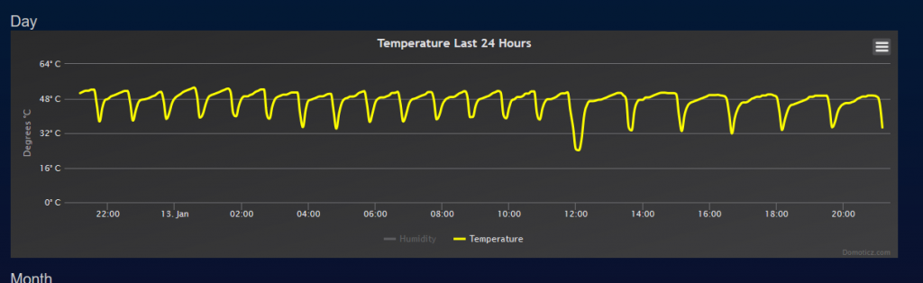

Tuossa tapahtui tänään samalla mielenkiintoinen koe:
Pumppu lämmitti 60min ja ~8min sulatus eli 70min kiertoa sitä ennen.
Lämmitysvaihetta oli kestänyt 20min, kun puhallus meni päälle.
1h kuluttuttua automatiikka palautti pumpun lämmittämään.
Pumppu alkoi lämmittämään, mutta 10min aloituksen jälkeen (kun vasta alkoi vähän lämpimämpää saamaan ulos) se vaihtoi sulatukselle.
Sulatus kesti tässä vaiheessa 8min 30s.
--> Tuossa täyttyi tasan 30min lämmitysaikaa kahdessa osassa. Joka taisi olla triggeri sulatuksen aloitukselle. (kompressoriaikaa). Tuossa ei siis triggeröitynyt vähintään 5min sulatusaikaa, koska lämmitys olisi alkanut heti (5min kului jo aiemmin).
Tässä siis vaikuttaisi siltä, että tuossa oli jokin 30min "Turvaraja" (tai laite meni johonkin "vika/turvatilaan"), jota nyt tällä kertaa noudatettiin, tuon puhallusmoodi vaihdon takia.
Ja kuinka yllättävää onkaan, että tuon jälkeen laite sitten laite lähti sulattamaan, kun oli lämmittänyt 30min. Eli tuo sai aikaiseksi "hullunkierron". :mad:
Ja kuinka yllättävää sekään on enää tämän 30min lämmitysvaiheen keston lämmitystehoon jo tutustuneille, että sulattamaan lähdettiin jo ennenkuin pumppu oikeasti saavutti edes täyttä puhalluslämpötilaa tällä kelillä. Edellisillä pidemmillä jaksoilla se jatkoi vielä 30min jälkeen lämpeämistä ja kävi parhaimmillaan 38 asteessa. Nyt pääsi kipuamaan 30minuutissa vasta 30 asteeseen ja oli matkalla kuumemmaksi...
Ja en väitä, että tällä pakkasella tässä oli mitään järkeä laittaa pumppua vain kierrättämään takan lämpöä sähköhinnan optimoinniksi... Enkä sitä, että tällä pumpulla ylipäänsä, ennenkuin ymmärrän kuinka välttää tällainen. (vaikka säätämällä lämpötilaa portaittain alas, jotta pumppu "luulee lämmittävänsä" ja pitää saavutetu sulatusvälit, eikä moodia tarvitse vaihtaa).
No, eipä talo juuri kerennyt jähtyä eikä ilmanvaihtokonekaan kuluttanut sen enempää, mitä sitä ennen. (ainut suora lämmitys tällä hetkellä). Eli edullinen tunti tuli ja vältin kalliin laskun ko. tunnilta, joten kai siinä jotain järkeä oli lyhyellä jänteellä katsottuna jos nyt vaikka takalla saisi lämmön takaisin.
Tässä kuva, josta analyysi. Punainen viiva puhallusilma hitaammalla anturilla. Violetti nopeammalla. Pumppu ei missään vaiheessa saavuta oman mittauksensa mukaan tavoitelämpötilaa, vaan jää siitä monta astetta. Eli kaikki tehot otetaan pumpusta, mitä tässä reilu -27 asteen pakkasessa siitä saa.

Eilen illalla sulatukset jumiutuivat 30min-kiertoon,kun käytin pumppua tuuletuksella takan kanssa(?).
Työpäivän aikana sulatusvälit pitenivät 75-80min tienoille itsestään. Nytkin pistin takkaan tulet mutta en saakeli vaihda kyllä käyntimoodia ennen ku kesällä seuraavaksi.
Pakkanen kiristyi eilisen - 8:sta - 16:sta ja huomenna pitäisi vielä kiristyä lisää.
Puhallus 3 kakesta, pyynti 23 ja toisella puolella asuntoa ison ikkunan lähellänoleva mittari näytti kotiin tullessa 21.4-astetta.
Puhaltaa 35-asteista ilmaa. Sulatuksen jälkeen puhaltaa 45-asteista ilmaa 10-15min.
