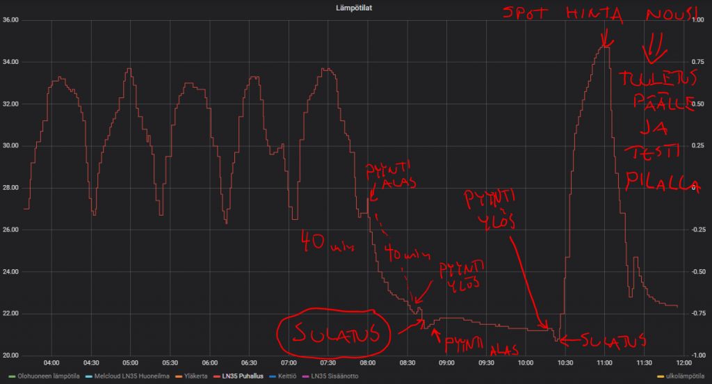

Minulla oli aamulla täydellinen testi tulossa.

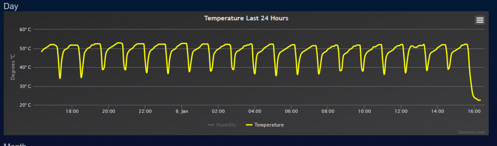

Testasin nyt tehden kaksi "nopeaksi optimoitua" sulatusta, jotta saadaan tietoa vaatiko yhden vain kaksi.
Kummatkin onnistui täydellisesti... Olin tosin unohtanut minun kotiautomaation ilmalämpöpumpun ohjauksen päälle.
Joten, kun kello löi 11:00, oli minun kotiautomaatio vaihtanut lämpöpumpun pelkälle puhallukselle... Ja sain aikaiseksi sulatuksen kylmällä kennolla ja suurella huurremäärällä, joka muuten kesti kauan!
Nyt on toki uusintatesti menossa...
Tämänhetkinen testi meneekin minulla pieleen, sillä mulla on ollut tuon pieleen menneen testin jälkeen pelkällä puhalluksella.
Joten ei ole hajuakaan, mikä entinen lämmitysvaiheen pituus olisi nyt. Samoin siellä on takana tuo pitkä sulatus, jolloin vois olettaa että tulee lyhyttä väliä.

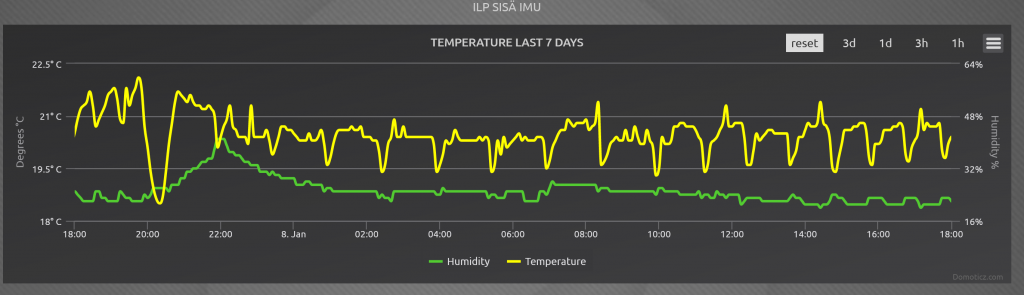

Juu pumppu on ollu täysillä ja jaksotus on pysynyt kokolailla samana vaikka olis käyttäny virratkin pois, eli tuossa 70min.
Olen aina välillä käynyt katsomassa kennoa ennekuin sulatus on alkanut, niin monesti varsinkin sisempi kenno on ollut kuiva, ulompi kuurassa ja valolla kun katsoo, niin hyvin näkyy vielä läpi, eli lämmitysjakso olisi voinut olla pidempi.
Varsinkin nyt kun joudun jo pitämään pumppua täysillä, niin olisi kiva saada jaksotusta pidemmäksi.
Hienosti pidentää tuplaksi tuon välin. o_O
Mitähän tuossa tapahtuu...

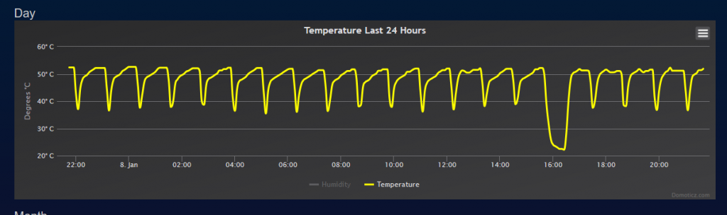

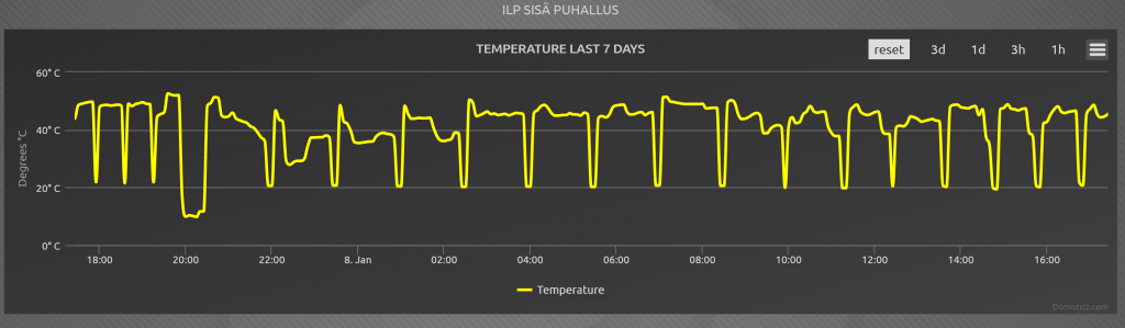

Monenko minuutin välein sulla logittaa tuota lämpötilaa?
Sulla varmaan nopea sensori ihan keskellä ilmapuhallusta?
Nyt on lyhenemässä taas lämmitysaika.
Jännä, että miten tuon kuivausjakson jälkeen laite ei ole lämmittänyt niin suurella teholla muutamaan kiertoon. Vaan on säätänyt lämmitysmääräänsä. Tapahtuiko huonelämpötilassa tai ilmankierrossa jotain joka tuon tehonlaskun voisi selittää? (takkaa?)
Vai onko tuo jotain hysteresin säätöä ja kuivauksen takia pumpun hysteresisin säätöalgoritmi aloitti alusta... tai sekosi muuten vaan.

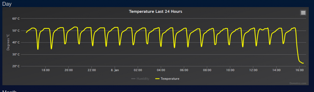

Oma LN25 vetelee ihan kellontarkkaan 1.5h sulatusväliä. Ei lyhene, eikä kyllä pitenekään. Edellinen oli 1627 ja nyt äsken 1757. Seurataanpa. Seuraava pitäs olla sitten 1927. Jos olen linjoilla, käyn nappaamassa kuvan kennosta, kun sulatus alkaa.
Edit. 1807, eli tasan kymmenen min sulatuksen alkamisesta (siitä, kun sisäpuhallus loppuu) puhallus palautuu siihen mihin jäi.
Taitaa domoticz tallentaa 5 min välein.
Anturi on joku langaton 433Mhz jossa vajaa tupakkiaskin kokonen yksikkö mittaa imu-ilmaa ja piuhanpäässä pikkuanturi on puhallus-aukon reunassa.
Taisin laskea pyynti lämpötilaa pari astetta. En käytä takkaa.
Edit. keitin kattilallisen vettä ilman kostuttamiseksi kuten trendistä näkyy.

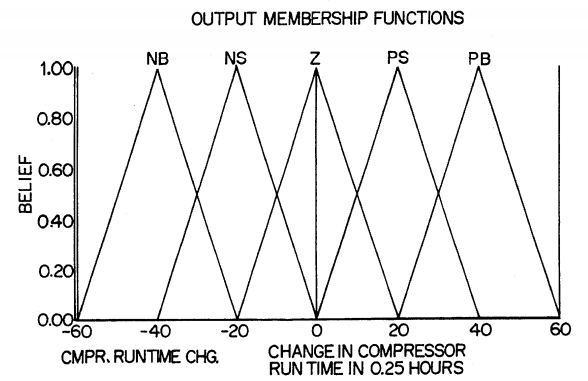

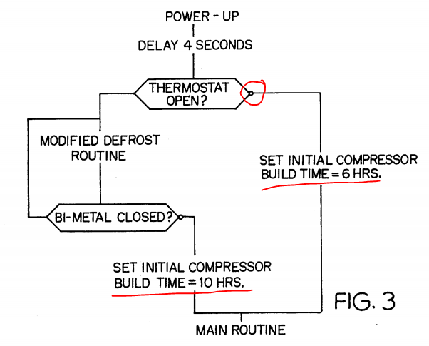

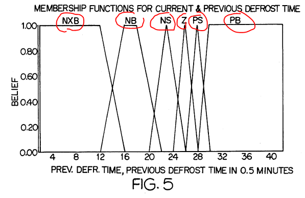

Muutamia asioita patentista:
Kaksi eri default arvoa. Eli resetin tai käynnistyksen jälkeen voi olla joko pidempi tai lyhyempi. Riippuen lämpötilasta.
Näin voi olla myös LN:ssä.

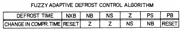

Sulamiseen kuluneet ajat ovat kaavoissa portaittaisia, vaikutukseltaan tulevaan lämmitysvaiheen pituuteen.
--> LN:ssä jotkin stepit myös.
NXB, NB, NS, Z.... on termejä eri sulatusajoille. Laskukaavat saa niistä numeroarvot.

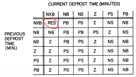

Säätö tapahtuu vasta kun on kaksi sulatusjaksoa, molempien pituus vaikuttaa mihin suuntaan säädetään!
Säätöä varten on päättelytaulukko, jonka mukaisesti päätetään, kuinka seuraavaa lämmitysjakson pituutta säädetään.
Jatketaanko tai vähennetäänkö ja kuinka suurella portaalla, pidetäänkö aika samana vai RESETOIDAANKO
Tuleva lämmitysvaiheen pituus päätetään sitten taulukolla noiden edelläkuvattujen kahden arvon perusteella, matemaattisesti. Ei ole portaittainen tässä, LN:ssä on.
Tästä voisi huomioida pari asiaa:
  • Vaatii sulatuksen ja seuraavan sulatuksen, joidenka perusteella tehdään säätö. Yksi lyhyt ei vielä riitä käynnistyksen/resetin jälkeen. Jos pumppu on käytössä, aina on edellinen ellei ole resetoitu...
  • Kaksi peräkkäistä lyhyintä sulatusta johtaa resettiin ja default aikaan.
  • Kaikista Lyhyin sulamisaika johtaa todennäköisimmin Lämmitysjakson pysymiseen samana tai negatiivisiin lopputuloksiin.
    • Lyhyin mahdollinen sulamisaika ei ole sittenkään välttämättä se, mitä kannattaa tavoitella. Pitää selvittää testaamalla, mikä vaikutus LN:ssä. Voi olla tämä! Tosin tähän pääseminen voi olla vaikeaa (tai sitten ei)
    • Lyhyin sulatus voi johtaa myös lämmitysjakson lyhentämiseen
  • Toisiksi lyhyin sulamisaika johtaa todennäköisesti mahdollisimman pitkään tulevaan lämmitysjaksoon!
    • Mutta jos edellinen sulatusaika oli pitkä, niin lämmitysjakso lyhenee
Veikkaan, että Z sulatusaika on joitain 2,5 -3,5 minuuttia... Sulatusaikana tarkoitan sitä aikaa, jolloin kompressori käy sulattaen.
Noiden lisäksi patentissa on omat säädöt, jos on ollut erittäin pitkä lämmitysaika. Resetti tapahtuu silloin herkästi, jos tulee pitkä tai lyhyt sulatus. Eli jos pumppu kauan kylmällä pyynnillä, oletetaan että todennäköisesti ei enää tiedetä paljonko vettä on kertynyt kennoon, joten halutaan algoritmi resetoitumaan. Lämmitysjaksoa ei tällaisen jälkeen milloinkaan pidennetä.
ja
Joten näiden perusteella voisi olettaa, että tuo pyrkimys millä tavoittelin mahdollisimman lyhyttä lämmitysaikaa --> nopea sulatus, ei välttämättä ole paras tavoite. Vaatii siis testausta ja tarvittaessa kellon käyttöä / lämpötilasäätöä...

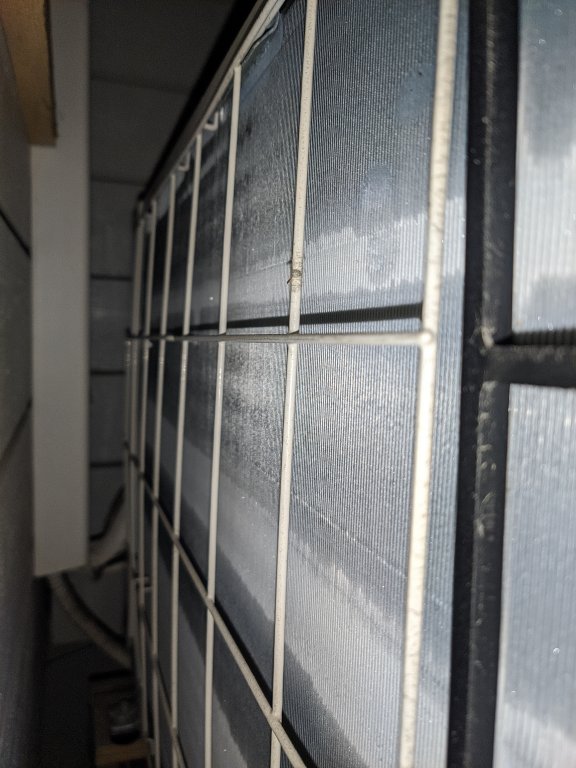

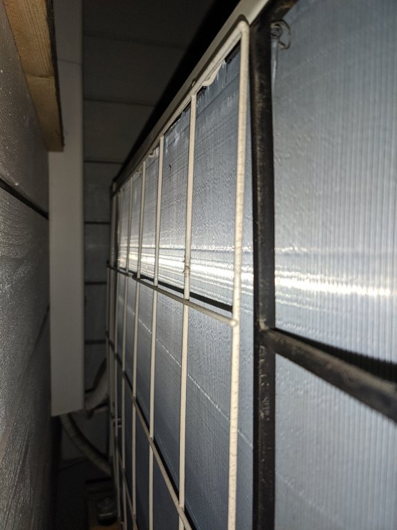

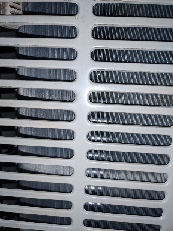

2057 ja taas mennään. 1.5h, tuttu ja turvallinen. Kävin ottamassa pari kuvaakin. Kenno ei ole jäässä ja sanoisin, että ei kyllä kaipaa sulatusta. Rimoista näkee jopa läpi.
Sellanen aavistuksen jähmeän näköinen vain.
Auttaiskohan virrat pois bootti, meinaan tolla vetelis vielä tunnin hyvin.
Edit. Lisätty kuva valtaisan sulattamisen jälkeen. Otin virrat pois, katsotaan kuinka käy. Saattaa mennä huomiselle seuranta.

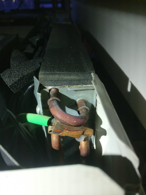

Onko kukaan kokeillut eristää anturia putken ympärille siten että anturi mittaa vain putken lämpötilaa ja ulkoilmalla olisi mahdollisimman pieni vaikutus anturien lämpötilan mittaukseen? Anturien kait pitäisi mitata putkien lämpötilaa ja ilman eristettä mitä kovempi pakkanen, sen enemmän sulatuksen lämpötila näyttää kylmempää, kuin mitä putkiston lämpötila on?
Ei muistaakseni kukaan tässä ketjussa ole tätä vielä kokeillut. Mulla olisi tommosta abaut oikean kokoista solukumiputkieristettä ylimääräisenä, mutta ensimmäisenä tarkastan tuon "yläanturin". Seuraavana voin kokeilla sulatusanturin eristämistä jos onnistun siinä pelkästään kannen irroittamalla - näillä keleillä ei hirveästi kiinnosta tuota päätykoteloa alkaa rassaamaan.
Se mitä anturien pitäisi mitata riippuu ihan siitä kuinka Mitsun insinööri on sen ajatellut; se että ne hilluvat tuossa putken kyljessä "vapaana" on saatettu ottaa huomioon, tai saatettu olla ottamatta :D En ole mikään termodynamiikan rakettikirurgi, mutta ravistaisin hihasta, että lauhkealla ilmalla (jossa pääasialliset markkinat ovat) tuosta putken kyljestä noinkin pienellä kosketuspinta-alalla saadaan totuudenmukaisempi lukema kuin kireillä pakkasilla. Joka tapauksessa tuotakin kannattaa kokeilla, mutta ainakin omaan pumppuuni teen seuraavat muutokset yksi kerrallaan, jotta pysyy joku kuva eri toimenpiteiden vaikutuksesta.

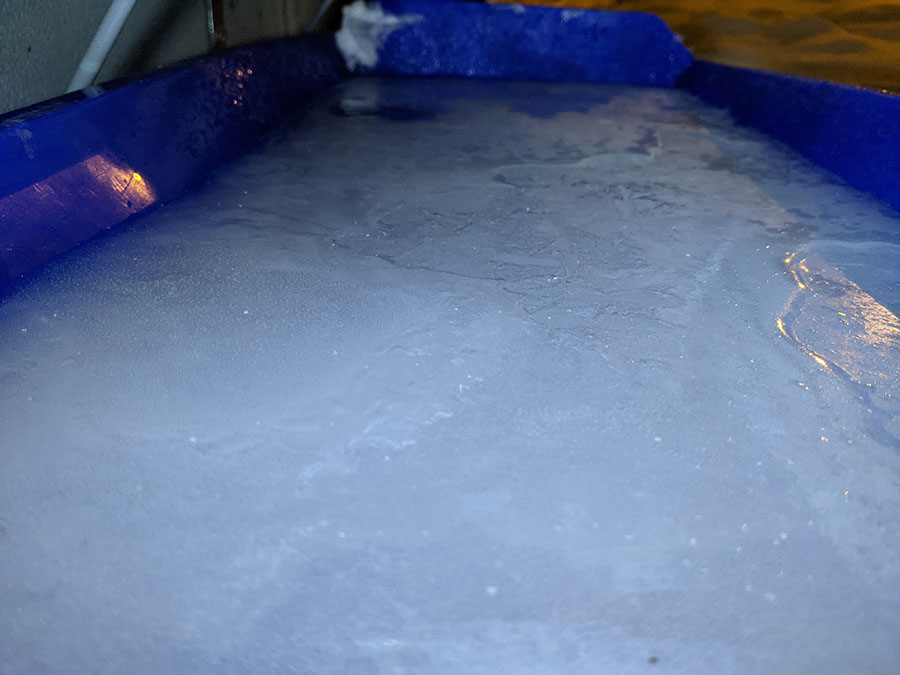

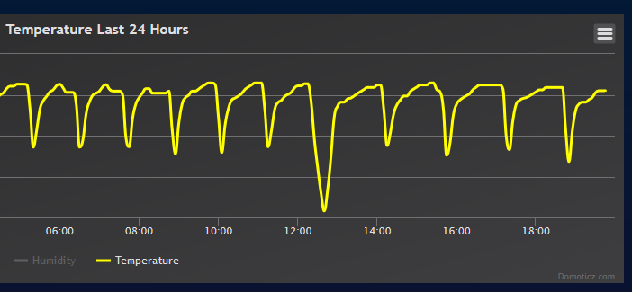

Täältä tulee taas sellainen satunnainen sulatusten seuranta, kun ennätän pitkästä aikaa taas istumaan pumpun alle ja kirjaamaan tuon ylös.
Ulkona -5°C ja pumppu näkyi vievän 267W (IV esilämmitys 56% / 500W), kun kuljin mittarin ohitse ja kuvasin kennoston 19 minuuttia ennen sen sulatusta. Sulatusväli oli tällä kertaa 2h 25min, sulatuksen kesto ennen 9 minuuttia ja käynnin jälkeen 10 minuuttia. Edellinen seuranta oli täällä keskiviikolta, jolloin laite kävi 2h 35min yhteen menoon.
Toinen kuva on hupikuva ulkoyksikön alla olevasta pulkasta, joka täytyisi varmaan huomenna tyhjentää. Sanoisin itsekin, että voi jatkaa käyntiään vielä tunnin eteenpäin, mutta se taitaisi vaatia anturin siirron keskiputkesta takaisin sinne yläputkeen. Hyvä lämmitys-sykli kumminkin täällä, joten mennään melko kuivassa pakkaskelissä tällä eteenpäin :)
    64,6 KB · Lukukerrat: 247
    123,6 KB · Lukukerrat: 246

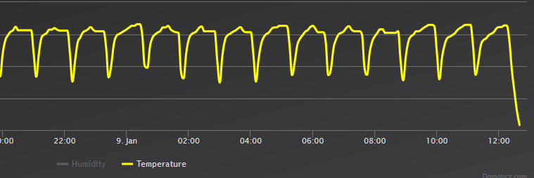

@OpaR6 Eli tuo 35min ei vaikuttanut. Ei kannata lannistua, jotenkin noin se minulla vaihtui, kun automaatti sääti lämmitystä. Ja noita esimerkkejä löytyi historiasta muitakin minulta, kun katselin. Pitää vain löytää oikea tapa.
Minullakaan ei onnistunut manipulointi nyt. Minusta vaikutti viime testissä siltä, että kun käytin 18 astetta, niin pumppu toimi erillä tavalla, kuin silloin kun automaatti käytti 21 astetta. Pyyntö aikaisemmin oli 24 astetta, joten vaikuttaakohan liika tiputus siihen että pumppu resetoi algoritminsa... Nimittäin kun nostin 24 asteeseen, pumppu meni suoraan sulatukseen, vaikei olisi pitänyt. Eli halusi aloittaa alusta. --> Ehkä lämpöä ei saa tiputtaa liikaa.
Testaan seuraavana tuota 21 astetta. Kyllä se tästä testailulla selviää, miten pitää tehdä. Testituloksien/testin teko kestää vain monta tuntia. Pitäisi laittaa antureita tuonne ulko ja sisäyksikköön, niin niistä voisi paremmin päätellä automaattisesti.
Tai siis saattoipa se toimiakin, nyt kun tulkitsen käyrää uudestaan.
En tiedä, kuinka tukkoon kenno on mennyt tuolla 1h 40min pitkällä jaksolla ja lyhentikö se tuon jälkeen maksimin jos olikin kenno aivan tukossa!!! Ei joutanut seurata, kun oli saunomassa.
Nimittäin tuo eka dippi on aivan liian matala ollakseen sulatus. Ja se alkaa, kun pumppu saavuttaa tavoitelämpötilansa --> laittoiko vain tehot pois vähäksi aikaa ja tuli 1h 40min pituinen lämmitysjakso. Samoin sieltä aletana nousta heti, kun pumppu aistii 1.5 astetta tavoitetta kylmemmän lämmön. Vaikuttaa siis aika vahvasti siltä että koe saattoi onnistuakin.
En tiedä... Mutta tämä johon käyrä loppuu on sulatus ja tulee 50min lämmitysjakson jälkeen.

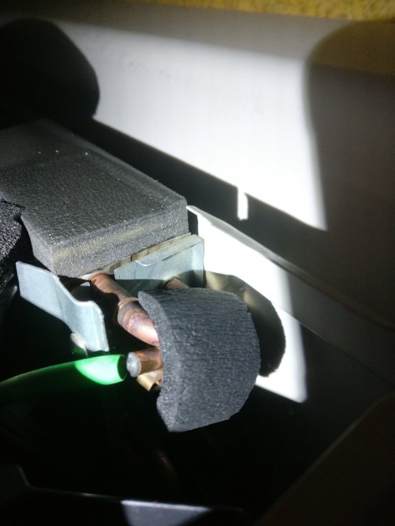

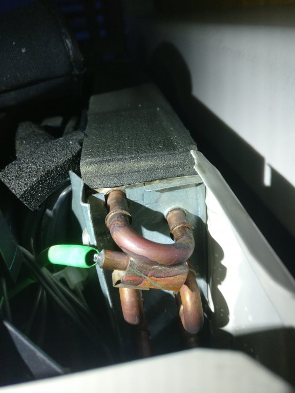

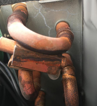

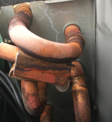

Juu ei vielä luovuteta, seuraavaks avaan kannen ja kurkkaan sisälle, että mitä sinne kuuluu.
Kuuraa mulla on selkeästi enemmän kuin tuossa Tiempen kuvassa, mutta kuitenkin valo vielä näkyy selkeästi läpi ja sisäkenno on kuivan oloinen, eli pitempää jaksoa pystyis tekemään jos ei pelais "varman päälle".
Kyllähän siellä anturilla aikasmoinen touhutippa oli nokassa.
Nyt on anturi kuivattu ja eristetty solukuminauhalla, katsotaas nyt että onko sillä mitään merkitystä.

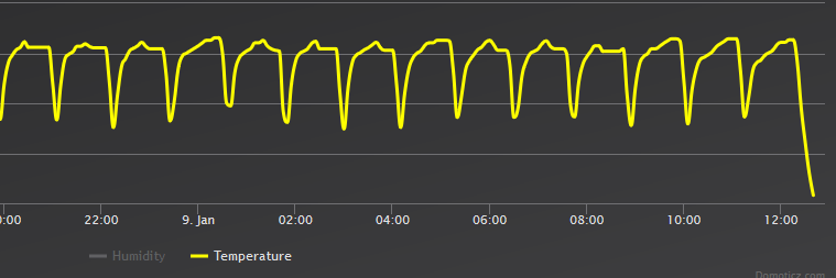

Luulis noissa mun käppyröissä eron näkevän kun se toistaa tehokkaasti itseään.
Ennenkuin pitelin anturia, niin odottelin sulatuksen loppuun ja kun propelli lähti uudestaan pyörimään, niin otin virran pois.
Ennen sulatusta kenno oli taas perinteisesti ulkoa kuurassa ja sisältä kuivahko.
Nyt laitoin vadin alle sulatuksen ajaksi ja vettä tuli noin 6dl, eli ei nyt ihan kuivaa kennoa sulateltu.
Näytä liitetiedosto 68030
Näytä liitetiedosto 68031

Yhden sulatuksen joudin tarkistamaan tänään. Kennosta näkyi käytännössä vähän jopa läpi, eli kuuraa oli mutta ohuelti.
Viimeyönä yhden tunnin jälkeen kenno oli melkein tukossa. (sisemmässä en ole koskaan nähnyt kuuraa)
Eli vaihtelee kyllä tosi paljon ajanhetkestä ja tehontarpeesta, paljonko kuuraa kertyy.
Kellotin keskiputken ja alimman putken sulamisen eron katsomalla näkyvän huurteen sulamista. Ero oli aika tarkasti 30s.
Tuosta voisi päätellä, että anturi keskiputkessa antaa 30s nopeamman sulatuksen.
Sain kännykästä sekuntaattorin päälle vasta liian myöhään, joten ei tullut kellotettua ylimmän putken sulatusaikaa verrattuna alimpaan.
Mutta syy, miksi kellotin oli selvittää (visuaalisesti kellottamalla) kuinka paljon nopeampaa eri putkien sulatukset tapahtuvat, eli kuinka paljon lyhyempänä laite pitää sulatusta eri putkissa.
Noissa monissa algoritmeissä on esitetty, että sulatus päättyy, vasta 30s "turvamarginaalin" jälkeen kun saavutettu haluttu lämpötia sulatusanturilta (5 astetta). "Defrost finish temperature" for 30 seconds". Tuohon lukuun ovat päätyneet varmaankin perustuen johonkin testaamiseen.
--> Mutta tällä kertaa ei olisi jäänyt tuota turvamarginaalia, jos olisi ollut anturi keskiputkessa. Tosin 30s alkaa juoksemaan vasta kun keskiputki on saavuttanut 5 astetta. Eli alinkin osa olisi juuri ja juuri kerennyt sulaa. Tämän perusteella, ilman kellotustakin voin melko varmasti sanoa, että tämä sulatus olisi tainnut keskeytyä anturi ylimmässä putkessa liian aikaisin, eikä alin putki olisi sulanut kokonaan.
Minullakin on syksyllä asennettu laite. Kone meni harvalla sulatusvälillä siihen saakka kun pakkanen meni kylmäksi(-20). Toki lämnmöntarve on sillon suuri ja kone käy lähellä maksimiaan-> sulatus tarpeellista useammin?. Keli lauhtuessa -10 ei kone palannut pitkiin sulatusväleihin vaan jäi lyhyeen(40min) kiertoon. Käytin koneen sähköttömänä ja nyt noin 10 asteen pakkasessa ajaa ~1.5h sulatusväliä. Eli lyhyellä kokemuksella kone menee lyhyelle sulatukselle kovalla pakkasella ja jää sinne. En takuun alaiseen koneeseen ala eristyksiä tekemään mutta jos johonkin pystyy itse koneessa vaikuttamaan on lienet juuri nuo anturit. Muu jääkin sitten tekemättä. Jotenkin ajattelisin että kovassa pakkasessa putken lämpötilan mittaukseen tulee virhettä kun kylmä ulkoilma hohkaa toiselta puolen lt anturiin. Kenno menee kuitenkin plussan puolelle. Pienellä pakkasella ulkoilman vaikutus anturin lukuihin on huomattavasti pienempi ja lämpötila-anturin lukema lämpötila vastaa paremmin kennon lämpötilaa.
Nyt on modauksen jälkeen tehny pari sykliä ja niiden väli on ollut 90min, eli varovasti voisi olla toiveikas, että vähän sai jaksotusta pidemmäksi.
Laitan illalla käppyröistä kuvaa kun saa useamman jaksotuksen tehtyä, niin katotaan miten lähtee muuttumaan.

Noniin, kuohuviiniäkin sisältäneen lauantaibrunssin jälkeen vetäisin paskaisen Can-Amin fleecen niskaan ja tein saman tempun kuin OpaR6 äsken. Sää -13 °C ja ilmatieteen laitoksen mukaan RH 92 %. Ajoitus osui sopivasti siten, että ehdin irroittaa kannen ja asetella kaikki työkalut juuri ennen sulatusta (sen verran tarkkaa sykliä käynyt, että sulatukset voi katsoa kellosta) ja outdoor heat exchanger thermistor oli tosiaan hyvin "syvällä" kotelossaan verrattuna manuaalien piirroksiin ja nokassa oli hyvin samankaltainen tippa. Anturikotelon sisälläkin oli hyvin vähän jäätä, mutta tuossa päässä oli tosiaan melkoinen knölli. En harmi muistanut ottaa lämpömittaria mukaan, mutta sormella kokeiltuna tuo mutkaputki lämpenee hyvin heti sulatuksen alussa - päässä oleva jäätippa taas ei sanonut mitään koko sulatuksen aikana, eli sinne asti lämpöä ei ainakaan tällä kelillä riitä. Anturikotelon sisällä oleva vähäinenkin jää muutti olomuotoaan vasta aktiivisen sulatuksen loputtua.
Aktiivisen sulatuksen loputtua sammutin virrat (buuteilla ei ole tähän asti ollut vaikutusta) ja lämmitin kuumailmapuhaltimella anturin irti sekä puhalsin sen kotelonkin varuilta kuivaksi. Asetin anturin takaisin siten, että sen pää tulisi suurin piirtein kotelon päädyn tasalle ja vetäisin päälle solukumieristeen. Aika suurpiirteisesti asennettu tuo eriste, mutta toiveena olisi sen eristävän juuri sen verran, että lämpöä riittäisi pitämään anturikotelo sulana sulatuksien aikana ja että mahdollinen vesi pääsisi valumaan pois. Tuohon voisi miettiä myös jotain hyvin pinnalla pysyvää ohutta voiteluainetta, jonka selästä vesi valuisi paremmin pois. Mulla on ulkoyksikkö aika vaikeassa paikassa työstää yläkautta, joten yläputkeen siirrettyyn defrost thermistoriin en koskenut. Mitä tuolta huonosti näki, niin ehkä hieman jäätä saattoi olla kertynyt kiinnitysklipsun väliin, mutta ei todellakaan vastaavaa könttiä kuin nyt työstetyssä anturissa. Aika rauhassa se saa tuossa yläputkessa olla, korkeintaan ylhäältä tippasee jotain kondenssia. Huovista oli vaikea sanoa, eikä noista silmäpelillä oikein osaa varmasti mitään julistaakkaan, että ovatko kosteita, elleivät aivan läpimärkiä ole.
Jään seuraamaan mahdollisia vaikutuksia toimintaan. Liitteenä kuvat joista ensimmäisessä anturi koskemattomana, toisessa sulatettuna & siirrettynä sekä viimeisessä vielä eristeen kanssa.

Mulla defrost-anturin vakiopaikasta yläputkeen siirto muutti 30 min "vakiokierron" tuommoiseksi 70 min vakioksi kovillakin pakkasilla. Tuon jälkeen on pari kertaa ruvennut lyhentämään olosuhteiden ollessa vaikeat (mutteivät ehkä vielä ihan niin vaikeat, että todellista tarvetta olisi ollut) ja ne ovat nousseet sieltä vasta buutin jälkeen takaisin. Nyt kokeilen mitä tuo outdoor heat exchanger thermistorin ronklaus vaikuttaa. Seuraava askel tässä heuristisessa sirkuksessa on varmaankin vaihtaa huovat vettymättömiin tai eristää sulatusanturi, jos tuolla ei ole vaikutusta. Tuota ylimmän anturin sijaintia kotelonsa sisällä tulisi varmaan myös miettiä hieman tarkemmin; täytyisi selvittää termistorin rakenne jotta sen voisi asetella koteloon aistiakseen mahd. totuudenmukaista lämpötilaa.
Eka lämmitysjakso viimeisimmän rassauksen jälkeen oli se normaali buutinjälkeinen 90 min ja sulatus kesti kokonaisuudessaan saman n. 7 min mitä ennenkin. Aktiivisen sulatuksen kestoa en mitannut, mutta kenno tuli kyllä kuivaksi. Katsotaan miten seuraavat etenevät, kenno oli sen verran puhdas, että näissä olosuhteissa näyttäisi olevan lämmitysjaksossa pidentämisenkin varaa. Edit: toinen lämmitysjakso oli 80 min ja sulatus n. 7 min, kuuraa oli todella vähän ja kenno tuli kuivaksi. En kellottanut aktiivisen sulatuksen kestoa. Jos se pitää paikkansa että jaksojen pituudet arvotaan kahden edellisen sulatuksen perusteella, niin seuraavan lämmitysjakson tulisi nyt parhaan ymmärrykseni mukaan olla pitempi.
Hyvältä näyttää edelleen, katsoin kennoa ennen tuota 17.10 alkavaa sulatusta ja ei se hirveästi enempää kuurassa ollut kuin aikaisemminkaan, ehkä vähän.
Eli jaksotus on pysynyt tuossa 90min
