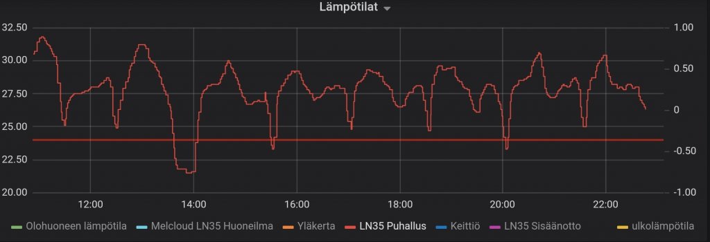

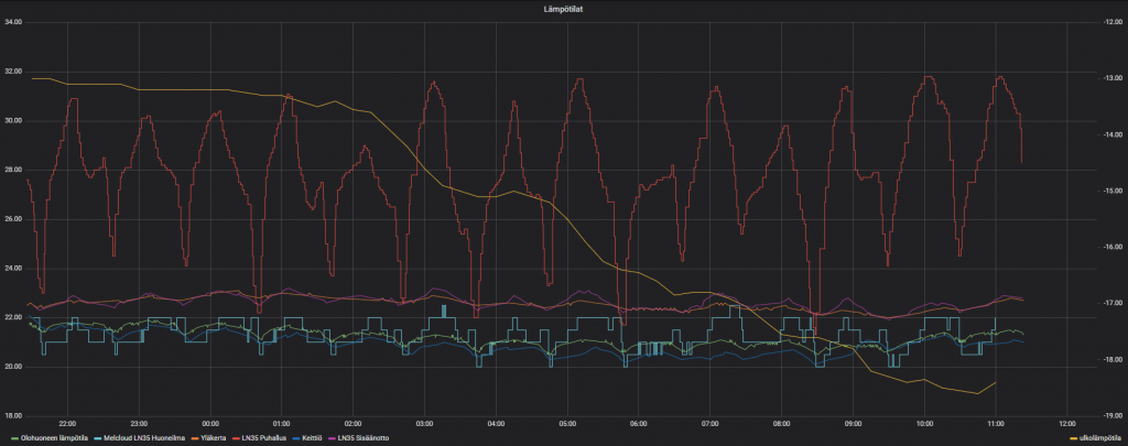

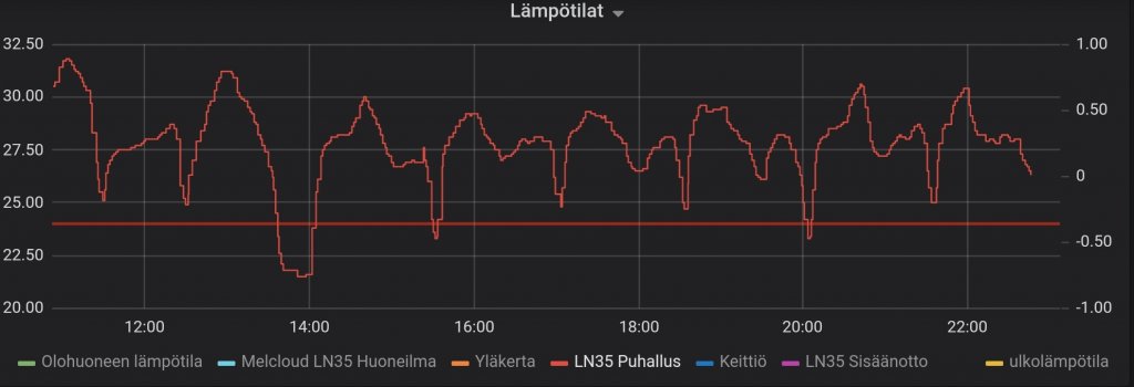

Mulla 22 astetta pyynti ja pumpun puhaltama ilma ihan ihmekäyrää.
Eli joidenkin tuntien aikana jättää lämmittämättä täydellä teholla.
Mutta noista voi päätellä patterinin, miksi se noin tekee.
Eli kuva, alapuolen vaaleansininen kanttiviiva on pumpun itse mittaama ja raportoima huonelämpötila. (ihan oikein mittaa)
Punainen sahaviiva pumpun päältä mitattu imuilma.
Keltainen ulkolämpötila (ei merkitystä, mutta reilu -18 nyt)
Pyynti 22 astetta.
Ja tuosta näkee, ,että pumpun hystereesi säätö toimii perustuen historiaan. Kun on paljon edellisen lämmitysvaiheen aikana ollut lämpö tuossa tavoitessa tai ylitse, niin seuraavalla lämmitysvaiheella on lämmittänyt pienemmällä teholla.
--> Katsokaapa hyvä esimerkki tuosta 05:00 lämmitysjaksosta, jossa lähes kook ajan +22 astetta vaaleansininen ja seuraavalla lämmitysvaiheella klo 06:00 alkaen on pumppu tuottanut vain "puolitehoa" vaikka ei sisälämpötila ole edes noussut pyydettyyn 22 asteeseen. --> Edellinen kierto vaikuttaa tässäkin.
Sulatuksia nyt tunnin välein koko ajan.
Viimeisimmän kennontilanteen kävin tarkistamassa. Läpi näkyi ja ilma taatusti menee tehokkaasti läpi. Eli kyllä voisi pidempiä jaksoja tällä hetkellä vetää.
--> Veikkaan vahvasti, että tällä lämpötilalla minun jäinen huopa ei eristä mitään, ja hidastaa vain lämpeämistä --> sensorit mittaa haluttua kylmempiä lämpötiloja eikä aika jatku siksi. Lämpenisi vain keli, jotta viitsisi lähteä avaamaan pumppua ja korjaamaan eristystä...

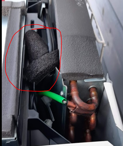

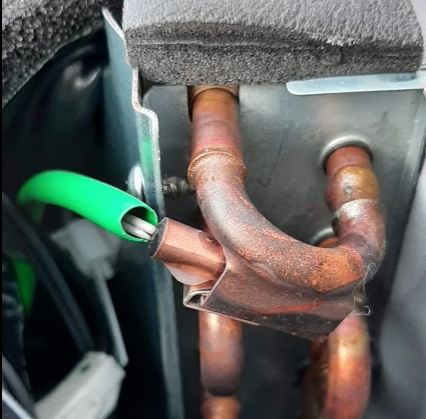

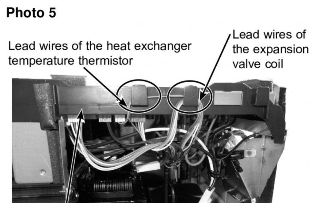

Jatko kondensoitumisen estämiseksi nämä anturit olisi hyvä koteloida eristää mahdollisimman ilmatiiviisti. Eli jottei käy niin että jonkin ajan kuluttua eristeen ja putkien/anturin väliin on kerääntynyt kondensiovettä, jolloinka ollaan ihan samassa lähtöpisteessä.
Viimeviikolla puuilossa käydessä pistisilmään tällaiset Putkieristeet:
Pitääpä käydä ostamassa summassa jotain kokoa. Ostan vähän oletettua paksumpaa putkea, jolloinka on helppo viiltää auki, asentaa ja sitten ohentaa tarkoituksella, jos tarve ja teipata umpeen siten että putki kennolta lähtöpaikasta anturille, anturi ja putken toiseenpäähän menee eristeen alle. Tuon vielä luulisi saavan aika hyvin ilmatiiviiksi ihan teipillä sulkemalla.
--> Olisikohan tuo 9x42mm sitten sopivaa...
Nyt pistin solumuovia yläanturiin. Katson miltä näyttää onko vaikutusta sulatuksiin. Pakkasta edelleen rajusti.
Kesällä sitten päätyä auki ja katsoa miltä ala-anturi näyttää. Sieltä varmaan löytyy ongelma jos tämä ei nyt auttanut
OpaR6
Ite laitoin tätä: https://www.k-rauta.fi/tuote/solukumieristenauha-3mmx50mmx15m/8018458007276
Leikkailin erikokoisia siivuja, liimailin niitä niin että koko anturi ja tuleva johto on tiiviissä paketissa, eli pitäisi olla kohtuu ilmatiivis.
Kuivasin anturin, sen kotelon ja putken hyvin, niin tuo tuntui ottavan hyvin kiinni kun sitä siihen puristeli.

Edellisellä sivulla oleva eristysrävöstykseni on tehty juuri tuosta Puuilon 9x15 mm Armacellistä. Paremmalla kelillä olisi ehkä jaksanut taiteilla holistisemman eristyksen tuon päälle; tuo on vain aukileikattu palanen joka on tungettu tuonne mutkaan siten, että se jää ympäröimään anturikoteloa. Puuilosta saa samaa tavaraa myös 13 mm paksuna liimattavana mattona, jolla ajattelin säiden salliessa korvata huovat. Äänieristys tuossa on varmasti heikompi kuin (litimärässä) huovassa, mutta tuskimpa tuo kovin suuri ongelma on - varsinkaan jos jättää siinä kompurakompartmentin ympärillä olevan huovan paikalleen ja korvaa vain sen päätypellin ja putkien välissä olevan "irtonaisen" huopamaton.

Kävin eristämässä nyt siten, miten yläkautta pystyi tuossa pakkasessa.
Jätin alhaalta avoimeksi, jotta kondensiovedelle on tie pois. Mutta eristin joka sivulta ja päältä.
Virrat otin pääkytkimestä pois ja tuon 5min, mitä operaatioon meni se oli virraton. Aikaisemmin sillä ei ollut merkitystä, joten oletan ettei nytkään. (vaikka on kuivempi ja kylmempi keli)
Katselin myös mitsun eristeitä. Mitsu ei halua, että tuulettimen aiheuttama alipaine vetää ilmavirtaa tuolle osastolle jossa putket ja kompura. Siinä on kannessa solukumi eristettä ja joka rakoon sitä on laitettu josta ilma voi virrata.
Mutta ei mitsu myöskään halua, että tuo osasto olisi aina mahdollisimman lämmin. Koska siinä ei ole ulkopellille mitään eristettä tuossa yläosassa. --> ehkä viilennyskäyttöävarten tuolta halutaan lämpöä haihtuvan pois peltiseinien läpi. Eriste on vain alaosassa (se suunnittelukukkanen, huopa...), jolloin kylmä ilma on kerrostunut tuonne alas ja se huopa eristää touta aluetta, jossa sulatusanturi sijaitsee.
Vain ylimmän putken eristäminen solukumieristeellä taitaa olla mahdotonta. Sillä anturin kotelon ja sitä alemman putken väliin jäävä rako on niin pieni. Joten yllä linkittämäni solukumiputkieriste ei mahdu sinne.

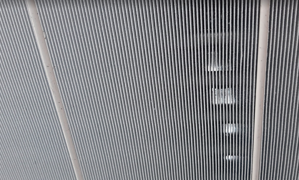

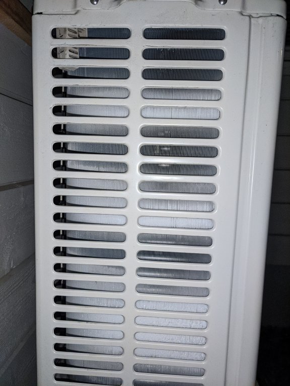

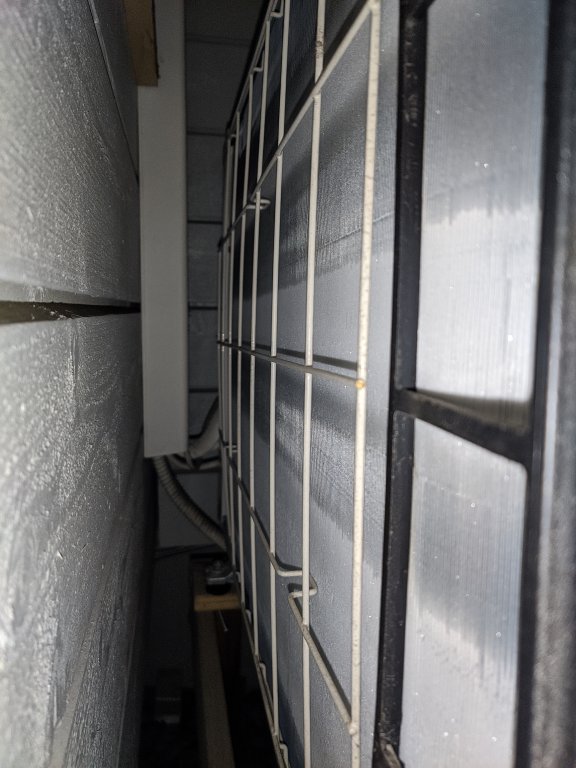

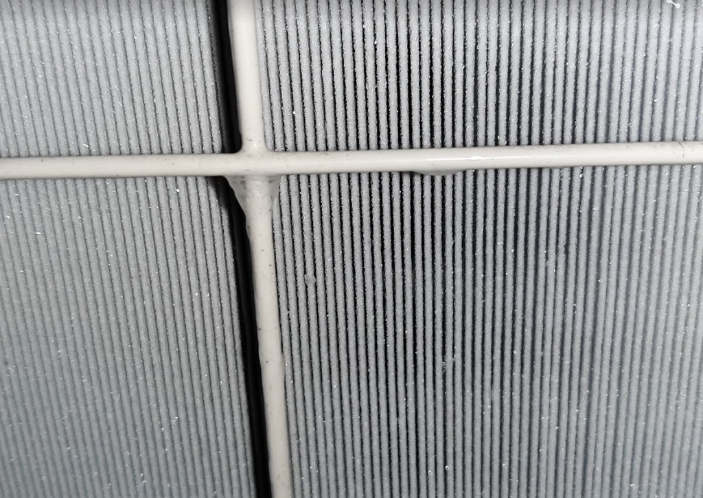

Nyt varmaan on sulatus ihan paikallaan. Osittain tukossa. Lämpötila laski - 7 noin. - 1 pakkaseen.

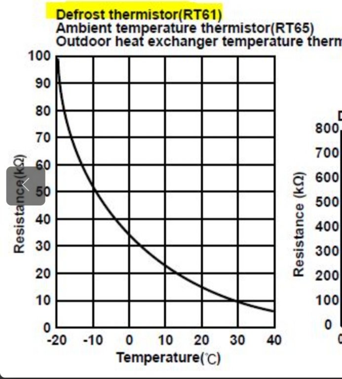

Jos sulatusanturi vetää kondensiovettä sisäänsä tai piuhojen väliin, siinä tulee resistanssia rinnalle, joka laskee laitteen näkemää resistanssia. Jolloin anturi antaa lämpimämpää lämpötilaa. Eli ei voi olla sellaisesta kosteudestakaan kyse.
Ainut, vedestäjohtuva, mitä voi tapahtua on että anturin kontaktipintoihin menee kosteutta ja jäätä, joka huonontaa kontaktia jossain tilanteessa ja kasvattaa resistanssia. Silloin laite luulee että kenno ei sula ja alkaa jäähdytys.
Sulatus lämpötilasensorin kunnon voi mitata. Katsoo vastaako sen resistanssi jo aikaisemmin ollutta taulukkoa.
helmert
Olisi erittäin hyödyllistä pyrkiä poissulkemaan viallisten antureiden mahdollisuus. Tämän mukaan liittimiin ei taida päästä käsiksi kuin alakautta, eli vaatisi julkisivupellinkin irroituksen :hmm:

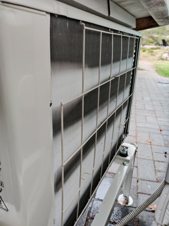

Sulla saattaa olla hieman vajausta kylmäaineen määrässä, jos tollaset rinkulat vain huurtuu. Kannattaa ehkä tarkastuttaa. Itsellä oli reilusti vähissä ja teki aika pahat ja kapeat rinkulat sekä käytti kompuraa täysillä jo 0 asteen ulkolämpötiloissa. Myös sulatteli melkoisen useasti. Nyt kun tyhjennetty ja laitettu noin kilo ainetta sisään, toimii aivan eri tavalla. Vuotoja ei löytynyt. On saattanut olla jo uudesta hiukan vajausta ja nyt sitten kesän aikana jostain päästänyt sen verran karkuun tms., että joku tietty kriittinen raja ylittyi. Maksimiottotehoja ei ottanut kuin reilu 1000W ja puhalluslämpötilat alle 40.

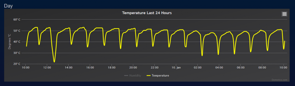

Ennätin tänään seuraamaan sulatuksia tarkemmin koko päivän ajan ja kun mainitsin pumpusta eilen näin...
Ulkona -5°C ja pumppu näkyi vievän 267W (IV esilämmitys 56% / 500W), kun kuljin mittarin ohitse ja kuvasin kennoston 19 minuuttia ennen sen sulatusta. Sulatusväli oli tällä kertaa 2h 25min, sulatuksen kesto ennen 9 minuuttia ja käynnin jälkeen 10 minuuttia. Edellinen seuranta oli täällä keskiviikolta, jolloin laite kävi 2h 35min yhteen menoon.
Täällä on näet jatkettu tuon 2h 25min syklin ajamista, mutta sinne on tehty anturitarpeen mukaan väliin yksi hiukan lyhyempi 2h 10min jakso väliin.
Tarkemmin siis näin:
Aamulla klo 9:30 lähti ensimmäinen seuraamani sulatus, sen kesto noin 9-10 minuuttia (päättyi klo 9:40). Tuon päälle tehtiin vakio 2h 25min lämmitys samaan aikaan kun ulkolämpötila lauhtui -11°C pakkanen lauhtui -8°C pakkaseksi. Pumppu keräsi kuuraa täkäläistä "normaalia" enemmän eli alkoi jo menemään paikoitellen umpeen ennen sulatushetkeä. (Liitekuvissa näkyy muuten samanlaista alustavaa kylmäainekatoa, jos nuo kuuran juovat kertovat siitä.)
Klo 12:05 tuli siis toinen sulatus kuuraiselle kennolle ja se kesti nyt noin 11 minuuttia (puhalluksen loppumisesta sen täys-käynnistymiseen, eli sulatus loppui klo 12:16). Tuli siis normaalia pidempikestoinen sulatus ja mitä pumppu teki tuon jälkeen? No, se lyhensi hiukan seuraavaa lämmitysjaksoa, kuten kuuluukin logiikan mukaan toimia.
Klo 14:17 tuli kolmas sulatus, mutta nyt se tuli "vain" 2h 10min lämmityksen päätteeksi. Nyt sulatus oli 9 minuuttia pituudeltaan ja se loppui noin klo 14:26. Pakkanen oli edelleen lauhtunut -6°C lukemaan.
Neljäs sulatus jatkoi vanhaa tuttua rutiinia ts. 2h 25min lämmityksen jälkeen oltiin ajassa 16:51. Nyt sulatus kesti tasan 10 minuuttia.
Jokaisen sulatuksen jälkeen kenno on ollut täysin puhdas ja on tuntunut käsin kokeillen lämpimältä ts. ei tuonne jäänyt piilevää kosteutta mihinkään rakoseen. Tuon jälkeen ulkoilmassa oli -5°C pakkasta. En jatkanut enää tuon jälkeen ILP:n sulatusten seuraamista, mutta minusta tuon logiikka toimi nyt (hiukan yllättäen) Mitsun insinöörien haluamalla tavalla. (Itse odotin ongelmia, koska tällaiset nopeat lämpötilan vaihtumiset saattaisivat tuoda niitä.)

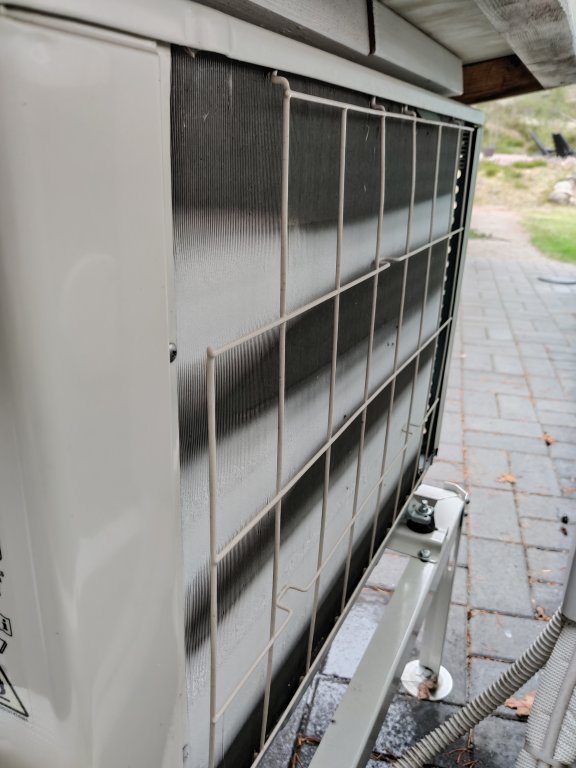

Kävin viimeisen sulatuksen kuvaamassa. Vielä olis 90min jälkeenkin kennon mukaan voinut jatkaa lämmitystä...
katso liitettä 68143
Mulla kone kyllä ottaa tarvittaessa tehoja, eikä sulattele kuin 90min väleillä ja lämpöä piisaa.
Pitäsköhän silti tarkastaa
Täytyy tänään kokeilla hemmotestiä ja kokeilla, mitä tehoja pumppu käyttää täysillä.
Edit. Hemmotestillä kone vie 1956w ja puhaltaa 56-astetta. Nämä lienee kuitenkin ok?
No jopas. Mulla meni 90 minuutin sulatusvälille nyt, kun eristin yläanturin. :bileet:Virrat laitoin pois, eli kaksi asiaa tapahtui, joka ei ole hyvä analysoinnin kannalta. Mutta, viimeksi ei virtojen alhaallakäyttö saanut tätä aikaan...
Ja tuon anturin merkityksestä mulla on nyt yksi uusi teoria, joka voi taas pitää paikkaansa tai olla huuhaata.
Puhallusimman lämpötilakäyrä näyttää mulla nyt erilaiselta, kuin "koskaan".
Käyrästä näyttäisi, että ensin puhallusilman lämpötila nousee huippuun (jonka nopeus päätetty edellisellä lämmitysvaiheella). Kun sisälämpötila tavoitteessa pumppu laskee tehoja. Kaikki tapahtuu kuin ennenkin minulla kun pyynti nyt 22... Mutta kohdassa, jossa sulatus pitäisi alkaa, eli laite puhaltanut jo kylmempää (tavoite sisällä saavutettu), laite ei sulatakaan, vaan lähtee uudelleen kasvattamaan lämmitystehoa!
Joten se teoria:
Kun sulatuksen pitäisi kellon mukaan alkaa, käyttääköhän se tuota ylempää anturia aistiakseen kennon kylmyyden, vertaa sitä ulkolämpötilaan ja/tai defrost anturiin ja jos ei ole tehon oton kannalta liian lämmin tai kylmä, niin se päättelee että kenno ei ole vielä täysin jäässä joten jatkaa lämmitystä.
Eli tuolloin olisi kaksi asiaa, jotka vaikuttaa lämmitysjakson pituuteen: ennakkoon asetettu sulamisaikaperusteinen lämmitysvaiheen pituus. Ja kun se täyttyy, niin kennon tilanne tarkistetaan antureista ja arvuutellaan olisko tullut jo liikaa jäätä kennoon. Jos ei, niin jatketaan lämmitystä jonkin tietyn ajan verran, jottei sulatettaisi kuivaa, tarkistetaan taas, verrataan,... jne.
Tämä teoria mahdollistaa sen, että pumppu lähtee heti resetin jälkeen tekemään pidempiä jaksoja, kuin default "60min"
Ps. Tuo punainen vaakaviiva 24 asteessa on asiaan liittymätön.
katso liitettä 68146
Käytin vielä uudestaan pumppua virrattomana nukkumaanmennessä. Nyt näyttää vähä samalta käyrät kuin sinulla. Lämmitysjaksot pidentyi. Mutta eiköhän tämä sulatus taas tiuhene...
Mutta pakkanen täällä on laskenut -26c ---> -18c
Seuraan tilannetta.
Torstaiksi lupasi -30c

PolyEsko
Missä kohtaa on tullut tommonen lisäkalteri takapuolelle? Mulla ei sitä ole koskaan ollut
Onhan nuo tehtaan jäljiltä kaikissa Mitsuissa ainakin. Asentaja ne kyllä usein ottaa pois ja pitäisikin ottaa, sillä ei tuolta ritilän takaa pysty ulkokennoa putsaamaan kaikesta siemennöyhdästä ja muustakaan pölystä.
