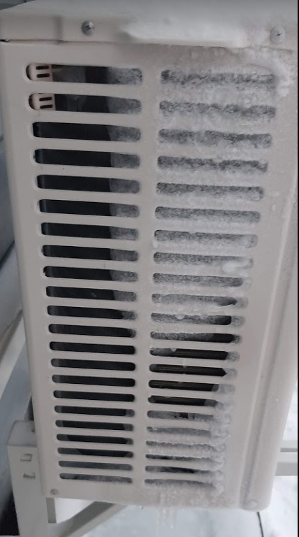

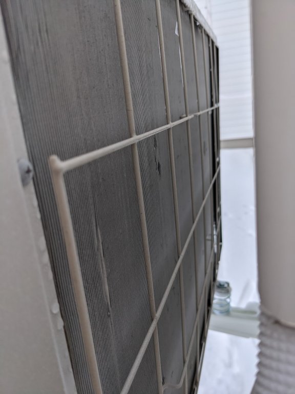

Meillä on muuten tuossa ulkoyksikön takapuolella tuollainen valkoinen "ritilä" sekä joku musta rautahäkkyrä, näkyvät kuvissa. Mikähän noiden pointti on? Etenkin tuo musta kiinnostaa. Valkoinen vasemmasta reunasta melkein oikeaan reunaan asti, musta ihan oikeassa reunassa.

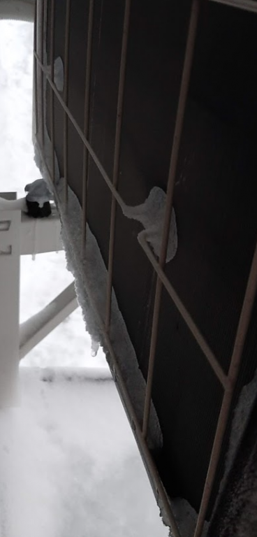

Kenno oli sulatuksen alussa lähes tukossa. Ei tuosta enää ilma ole kulkenut läpi.
Sulatus loppui juuri samanaikaisesti, kun alaputkesta katosi näkyvä vesi/huurre.
Minun mielestä olisi vielä hetkisen saanut jatkaa, vettä valui vielä kovaa tahtia alas paljuun, eli kennoon jäi ritilöiden väliin vielä vettä.

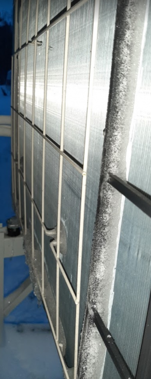

Oho, tuohan on jo ihan oikeasti kuurassa. Sinun tapauksessasi "paranneltu" alaputkiasennus on varmaankin sitten se kaikkein paras. Mulla on edelleen eristettynä tuolla yläputkessa, eikä koskaan olla vedetty noin pitkiä jaksoja saatikka kennoa noin tukkoon. Nyt on ollu pidemmän aikaa -10 °C:tä kylmempi ja hyvin kuivaa, mutta viikonvaihteeseen on povailtu jopa -1 °C. Saapas nähdä reagoiko pumppu mitenkään, toistaiseksi tältä ei ole saatu missään olosuhteissa millään tempuilla muuta reaktiota kuin satunnaiset lyhentämiset, jotka eivät nouse koskaan takaisin.

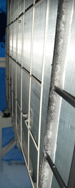

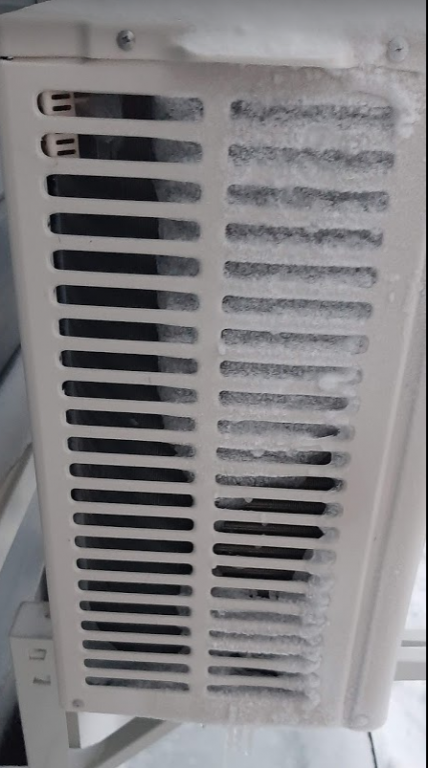

Näyttää juuri tuolta, ettei kaikki kerkeä edes sulaa nyt minulla. Täällä yli -10 pakkasta, eli ei taida olla edes kostea keli.
Minulla oli tätä ennen alaputkessa ihan tästä syystä, että epäilytti keskiputkiasennus, koska laitetta ei ole sen antamille lukemille suunniteltu ja alaputki sulaa viimeisenä. (viime talven kuitalla huovalla toimi laite, vaikka oli alapukessa). Olin myös erottanut alaputken ja huovan nippusiteillä, jolla sain "tunnin" sulatusvälejä, eli vastaava mitä ehdotat. Mutta kovalla pakkasella kenno ei tullut kovin kuuraan --> sulatti liian tiheään. Epäilen että se johtuu siitä, että kova pakkanen vaikuttaa itse jo anturiin, eli se ei mittaa putkenlämpötilaa riittävän tarkasti.
Optimaalinen lienee mulla juurikin eristää se tuonne alaputkeen.

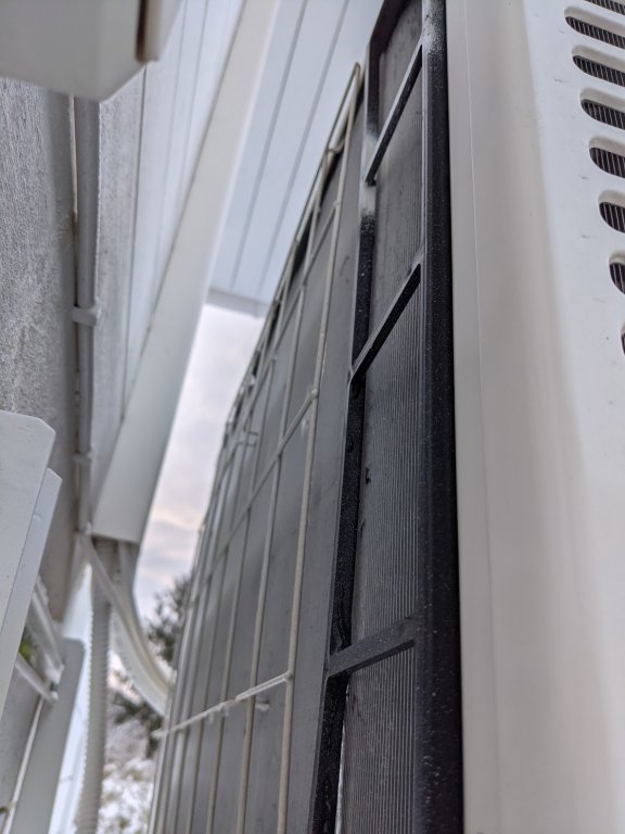

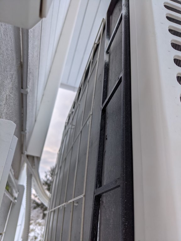

Tältä näytti tänään yhden sulatuksen jälkeen. Ennen sulatusta kenno ihan tukossa, samalla tavalla kuten ylhäällä olevissa kuvissa.
katso liitettä 68714katso liitettä 68715katso liitettä 68716
Oho! No on vain kyllä kuurassa, jos kerran kuvat on sulatuksen jälkeen. Ehkä näissä on tapauskohtasia eroja mihin sulatusanturin kärsii laittaa :hmm:

Täällä tuttu pyynti +21°C sisälle ja kapulasta laitteen puhalluspyynti manuaalisesti kolmosella. Nyt ulkona on ollut plussakelit ja vesisadetta ja kellotin vaihteeksi yhden lämmitysjakson ja sulatukset töistä tulon jälkeen. Teki tuolloin parin tunnin lämmityksen ja veti kummastakin päästä jaksoa kennon "ihan tukkoon" ts. sulatukselle on ollut tarvetta. Sulatukset olivat noin 12 minuuttia sisäyksikön puhalluksen katkeamisesta aina sen uudelleen käynnistymiseen pyyntinopeuteeni.
Tuossa alla ensin pari kuvaa kennon kuuraisuudesta sulatushetkellä. Sitten pari kuvaa kennon sulatuksesta (toinen sulatuksen viimeisistä sulavista kuurapaakuista ja toinen vasta kun sulatus oli ohitse, aikaleimat kuvanimissä). Tuon lisäksi vielä 22,5 MB video tarjolle puolikkaasta sulatuksesta, kun sulatusvesi tippuu jo kunnolla pulkkaan (päättyy kesken, kun en jaksanut odotella sulatuksen loppumista).
Videossa näkyy kumminkin aktiivisen kompressorisulatuksen loppuminen 0:25 ja kuivatuspuhalluksen alkaminen 0:55 ja kuuluu jokin naksahdus 1:18. Kenno tulee sulatuksessa aina täysin kuivaksi ja on minusta valmiina seuraavaan lämmitysjaksoon. Defrost-anturi on täällä eristämättömänä keskiputkessa. En valita, sillä tämä laite toimii minusta nyt ihan loogisesti ja voin suunnilleen unohtaa tuon säätämisen kelissä kuin kelissä... :)
Video (kääntyi näemmä peilikuvaksi jossain vaiheessa, kun tarkistin Firefoxilla näkyvyyden):
https://drive.google.com/file/d/1mSmS0mVdX9c1juh6Hk3PrvlQnhU-GaBI/view?usp=sharing
    40,3 KB · Katsottu: 187
    73,6 KB · Katsottu: 179
    81,9 KB · Katsottu: 173
    86,1 KB · Katsottu: 164
