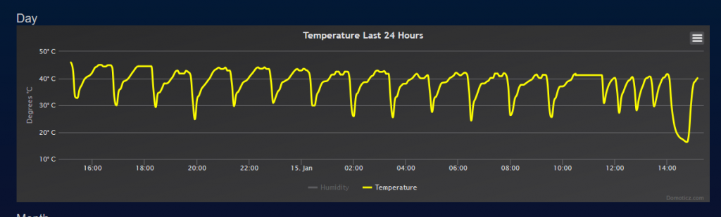

Täällä on tehty säännöllisesti noin 2h 30min lämmitysjaksoja pienemmissä pakkasissa ja nyt kun tuli kunnon pakkasia laite siirtyi käyttämään noin 2h lämmitysjaksoa, josta voi tarkistaa kellonsa (suurempi tehontarve tuon syynä). Liki nollakelin lumimyrskyssä tämä laite osaisi lyhentää sulatusvälinsä aina 1h 30min tienoille ja palautui takaisin pidempään jaksotukseen, kun pakkaset kiristyivät ja keli selkeni.
Yhteenvetona olen siis erittäin tyytyväinen LN25:n toimintaan noilla anturimodauksillani ja kun tuon rinnalle tekee ne anturien jäätymistarkastukset/varmistukset anturisiirron yhteydessä, niin käsissä on ihan "soiva peli" :cool: Ainoa, mihin toivon muutosta, olisi sisäyksikköön uusi manuaalinen puhallinnopeus kapulan 3 ja 4 asentojen väliin, mikä olisi toteutettavissa Mitsun firmware-päivityksellä tai LN2 malliin siirtymällä. (Kolmosen nopeus on pakkasella hiukan liian pieni ja nelonen on liian äänekäs ja voimakas puhallus.)
Nyt odottelen kelien lauhtumista ja pääsyä takaisin tuonne yli 2h 30min lämmitysjaksoihin puhaltimen kolmosnopeudella ja hiukan pienemmällä pyyntilämpötilalla... (tuossa alla on ensin kuva sellaisesta kuurasta, missä laite päättää aloittaa sulatuksensa anturin keskiputkeen siirron jälkeen, yläputkessa ollessaan laite sulattaa jälkimmäisen kuvan mukaisessa kuuraantumisessa). Marginaalinen ero noissa kahdessa :sille:

Sulattaako laite itseään mielestänne oikealla tavalla, silloin kun se harvakseltaan sulattaa? Meneekö sulatusrutiini samalla tavalla kuin kerroin tuolla yllä ja kuinka pitkä vaihtelu tuossa sulatuksessa teillä on? Täällä olen mitannut tuolla tavoin toistaiseksi vain 10-12 minuutin sulatuskestoja, kun ulkona on ollut vielä pakkasta -20°...-8°C välillä. Jatkan mittausta, kun kelit lämpenevät, mutta nykyisellään tämä LN25 laite tikkaa tasaisesti 1h 30min ... 1h 40min jaksoja, vaikka olen käyttänyt laitetta välillä 4-nopeudella ja vaihtanut pyyntilämpöä +21°...+22°C välillä pakkasen kiristymisen mukaan (v-ä-h-i-t-e-l-l-e-n asetuksia muutaen).
Vielä yksi yleisvaikutelma, jolla saattaa olla tekoa asian (lämmitysajan pituuden) kanssa.
Teen nykyään hyvin harvoin mitään muutoksia laitteen asetusarvoihin. Oman kokemukseni mukaan LN25:n asettumisaika uuteen pyyntitilaan on useita sulatusjaksoja logiikan kannalta, koska mukana on tuo salainen fuzzy logic -parametri muuttamassa laitteen toimintaparametreja itsekseen. Jos teet siis nopeusmuutoksen 4:lle, niin voit (ja sinun pitää!) odottaa ainakin pari sulatusjaksoa laitteen sisäiseen fuzzy logic-asettumiseen, minkä jälkeen tuo muutos on hyväksytty "onnistuneesti" logiikan käyttöön. Oma arvioni onkin nyt, että laitteen kapulaa liian aktiivisesti säätelemällä saadaan tuo Mitsun fuzzy logic vain pyörällä päästään ja laite tekee odottamattomia temppuja lämmitys/sulatus-jaksotuksessaan :tonttu:
Tuossa on vielä pari sulatuskuvaa malliksi.
Noista klo 18:47 kaltaisella kennolla saatiin koneesta ulos 1h 40min lämmitysjakso. Seuraava lämmitys onkin sitten taas 1h 30min jakso, koska kennon kuuraisuus klo 20:38 kuvassa on päässyt tuon verran enemmän umpeen. Tuollainen kennon kuuraisuuden ero aiheuttaa tuolla fuzzy logic säädöllä 10 minuutin eron seuraavaan lämmitysjaksoon eli logiikka kokeilee kuuratuisiko kenno hiukan vähemmän kun lämmitetään tuo 10 minuuttia lyhyemmin? Tuo kuuranäkymä on kotikadun varresta eli puutkin keräävät nyt kuuraa oksilleen, kun pakkanen hellittää täällä Hyvinkäällä.

Sen mitä olen yläputkimiehenä :D sulatuksia kellottanut on että vain tuo niin sanottu ylimääräinen sulatusaika lyhenee. Alkutalvesta kun on erittäin kosteita kelejä niin sulatus sammuu ehkä vaan 10 sekunttia sen jälkeen kun viimeinen kuuranjämä häipyy alareunasta. Kuivilla keleillä jälkikäynti on pidempi. Tai ei pidempi mutta sulaa ennemmin. Olen mitannut 5-8min sulatuksia puhaltimen sammumisesta sen uudelleen käynnistykseen. Eli näyttäisi ajallisesti aika samoilta muut paitsi tuo aika kun kennoa oikeasti sulatetaan ajamalla lämmintä ulkoyksikköön. Voi olla että kyse on minuutista vaan. Ja siihenhän sen pitäisikin vaikuttaa. Sen olen pannut merkille että jos tulee pidempiä sulatuksia niin ei niin helposti ala lyhentämään väliä. Mutta mittailempa kun satun olemaan paikalla kun sulatus alkaa.
Nyt kellotettu.. kenno tosi kuurassa. 25 sek siitä kun puhallin sammui alkoi itse kennon sulatus. Se kesti aika tasan 3min. Loppui juuri kun viimeinenkin kosteus häipyi. Eli ei yhtään liian pitkä ollut. Puhallin käynnistyi 6.58. Eli sellainen aika tarkkaan 7min. Noita loppu mietiskelyjä en kellottanut. Lisäys.. Kenno oli silmämääräisesti yhtä kuurainen kun Timpellä jälkimmäisessä kuvassa.
Kannattaa muuten katsoa aina ilmankosteus kun sulatusvälejä miettii. Nytkin oli kovallakin pakkasella 90% luokkaa. Tällä hetkellä täällä 96%. Tukkii kennon nopeasti. Keväällä samalla pakkasella voi olla ilmankosteus 25% kyllä se jo vaikuttaa sulatuksien kestoon. Joka taas vaikuttaa niin että lyhentää välejä. Ei kannata yksin pakkaslukemaa tuijottaa.

Joten kertokaapa/seuratkaapa te yläputkianturin käyttäjät tuota laitteen sulatusrutiinia hiukan tarkemmin kuin aiemmin.
Omani tuntuu olevan hieman erikoistapaus, sillä anturi yläputkessa (ja toistaiseksi eristyksen jälkeenkin) se jankkaa vieläkin 70-80 min jaksoja suhteellisen avoimesta kennosta huolimatta, eikä parin tunnin vedoista saatikka jäätymisongelmista ole tietoakaan. Sulatukset puhalluksesta puhallukseen kestävät yleensä 7-8 min - en ole niitä erikoisen tarkkaan viime aikoina seurannut, mutta juuri mitään vaihtelua niissä kuten lämmitysjaksojen pituuksissakaan ei tunnu olevan. Sama homma päivästä toiseen sekä lämmityksien että sulatusten suhteen. En äkkiseltään muista kauanko aktiivinen sulatus mulla yleensä kestää, mutta kenno tulee varmasti joka kerta sulaksi ja sulatusta jatketaan aika pitkään vielä senkin jälkeen kun kenno on kauttaaltaan kuiva. Jossain vanhemmassa viestissäni oli tarkemmin kellotettuna eräs sulatus, editoin sen tähän myöhemmin jahka sen löydän.

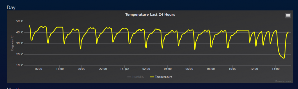

Edit: Nyt pumppu teki mielestäni tarpeettoman lyhyen 50 min lämmitysjakson. Kellotin puhelimella heti kun huomasin; itse sulatus tuntui olevan sieltä lyhyemmästä päästä, lähempänä 7 min kuin 8 min joten katsellanpa miten tuo etenee. Tähän mennessä en ole vielä ikinä todistanut jakson pidentämistä.
Edit 2: Tässä eräs kellotettu sulatus. Perstuntumalta väittäisin saman toistuvan lähes joka sulatuksella.
Vaimo taitaa luulla (tietää) minun menettäneeni jo järkeni, mutta kellotinpas yhden sulatuksen lämpömittarin kanssa. Sää -5 °C & RH 95 %. Ajanotto käsin, joten pyöristelty tasakymmeniin sekunteihin.
- 0 min läpät nousevat
- 1 min venttiili suhahtaa ja tavara vaihtaa suuntaa
- 2 min 40 s anturin tasalla oleva säleikkö ylittää +5 °C
- 3 min 40 s kompura pysähtyy, mittauspiste +16 °C ja koko kenno täysin kuiva
- 4 min 40 s potut kiehahtavat sisällä, tavara alkaa taas liikkumaan (?)
- 7 min 30 s läpät laskeutuvat ja puhallus alkaa
Sen verran mitä oletan ymmärtäväni laitteen logiikasta, pitäisi tämän olla sellainen "onnistunut" sulatus jonka tulisi pidentää seuraavan lämmitysjakson kestoa. Perstuntumalta arvioituna kaikki tämänpäiväiset (-viikkoiset) sulatukset ovat menneet em. kaavalla, mutta silti jakso ei ole buutin jälkeisestä pidentynyt mihinkään, enkä usko seuraavankaan olevan sen pitempi (edit: eikä ollutkaan).
