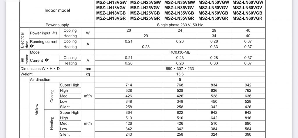

Osaako, joku kertoa mistä löytyy m3 määrät eri nopeuksilla. Yrittäisin laskea lämpötehoa, edes suunnilleen. Ulkona - 6, pyynti 31 puh. 4, ulos 41 ja imu 23.
    102,5 KB · Lukukerrat: 261

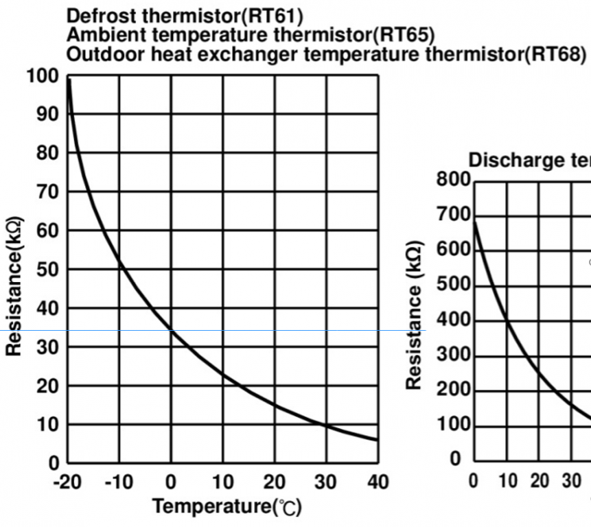

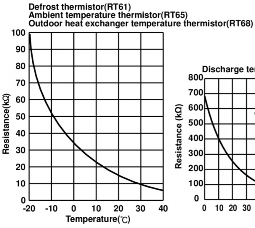

Koska olet pumpun jo aukaissut, niin suosittelisin aukaisemaan uudelleen ja tarkistamaan anturin vastuksen yleismittarilla. Tuollainen vika voisi selittyä virheellistä arvoa antavalla sulatusanturilla.
Tuolle tarkistukselle ehdottaisin vakio testiä, jolla saisi eroavuudet ilmi. Eli sen sijaan, että yrittää arvata millainen lämpötila anturilla on ulkolämpötilasta päätellen, pakottaa sen nollan asteen lämpötilaan, joka on sama jokaisella kotona. (ja tässä lämpötilassa se kenno alkaa sulaa, eli epälineaarisuuskaan ei tätä häiritse niin paljoa)
Eli 0-asteinen vesi laittamalla vettä lasiin, jäätä sekaan ja anturin metalliosa sinne. Vesi on tuolloin tasan 0-asteista ja anturin pitäisi näyttää noin 34,5kOhm resistanssia.
En ole anturia itse poistanut, joten en tarkkaan tiedä millaisella liittimellä se on toisesta päästä ja millaisessa raossa poistamista varten, joten sen pitäisi mittaaja selvitellä.
Näytä liitetiedosto 68585
Viallinen anturi alkaa kuulostaa jo todennäköiseltä minun tilanteessani. Mielenkiintoista on se, että puolen tunnin sykli riikkoontui saman tien siirtämällä sulatusanturi yläputkeen, mutta pumppu ei osaa mukauttaa ylöspäin, eikä varsin kattavallakaan lisäeristyksellä ole ollut toistaiseksi minkäänlaista vaikutusta. Ihan niinkuin tuo anturi antaisi aina sellaista tietoa, että tämä sulatusväli on "ookoo" ja satunnaisesti "lyhennä", oli se todellisuudessa mitä hyvänsä. Puutteellisen käsitykseni mukaan NTC-vastus vikaantuessaan lähes aina näyttää liian lämmintä, mikä ei ongelman mahdollisena aiheuttajana mahdu kaaliini, mutta korjatkaa ehdottomasti mikäli olen väärässä.

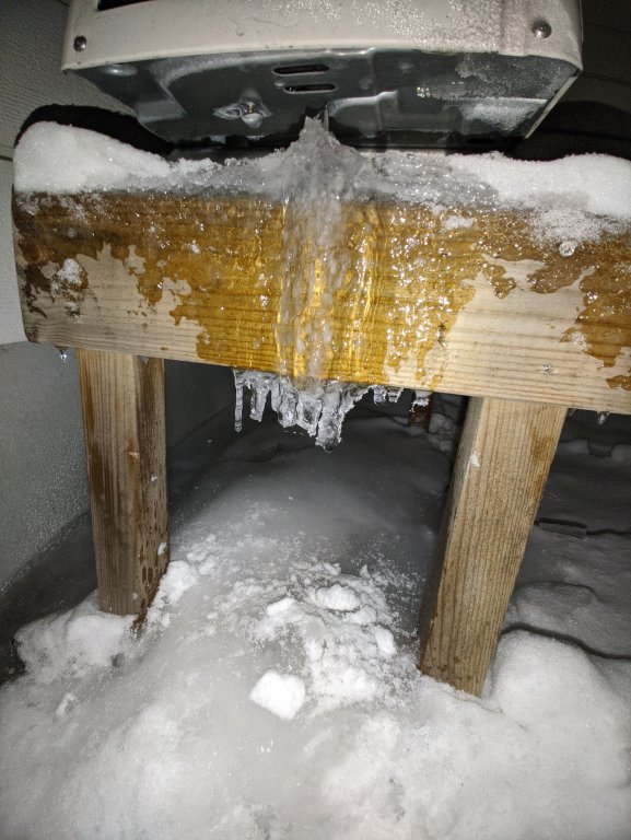

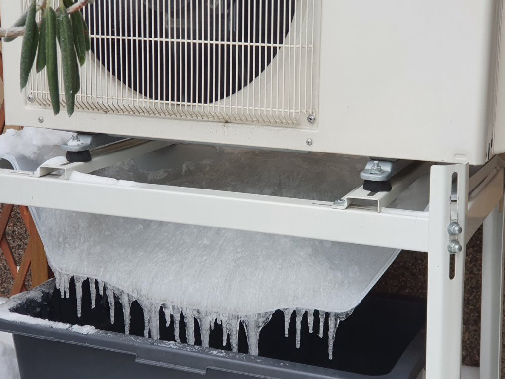

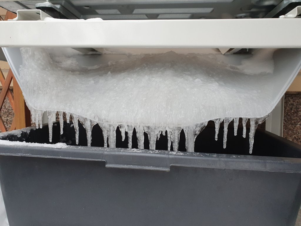

Tuollaisen jääkasan on ilppi kerännyt allensa. Onko tuo mitenkään sulateltavissa? Kilo kaksi suolaa? Taitaa olla niin kovaa jäätä, ettei vasaralla lähde. Varmaan joku palju tonne alle olis ollu kova sana mut se on nyt ainakin myöhäistä.
    88,3 KB · Lukukerrat: 353
    101,3 KB · Lukukerrat: 346
Mites pulkka - suojasäitä odotellessa.
Kuumaa vettä voi kokeilla kaataa päällä jos ei hakata halua. Eikö luvannu loppuviikolle plussaa ainakin johonkin. Laittaa sen pulka vaikka niin että valuttaa veden pois alta. Viistoon jotain alle seinän puolelle.
Meille tuli ihan suotta hankittua tuo sulatusvesien ohjauskaukalo tai mikä tuo nimeltään. Tippuisi suoraan 60 litran laastipyttyynkin. Myyntifirma sitä suositteli ja otin, kun en ollut ihan varma tuosta laastipytystä, jota taas myyjä ei suositellut, mutta se oli pakko hankkia, kun alkoi jäätä kertyämään alle ekana talvena. Ei tosin ennättänyt niin paljoa kertyä kuin tuolla ylempänä, mutta...
Kovalla pakkasella isohko osa sulatusvesistä ehtii jäätymään tuohon kaukaloon ja osa sitten jääpuikkojen säestämänä päätyy laastipyttyyn.
Ekana talvena pääsi kertymään sille jäätä enempi, kun oltiin 1,5 viikkoa reissussa ja pumppu piti liki yksin koko kämpän lämpimänä, eli puhisi normalia tehokkaammin ja siten kertyi huurrettakin "syyläriin" enempi.
No tänään ilma lämpeni n. -0,5°C asteeseen, niin sulatin ulkoyksikön vasempaan takakulmaan kovalla pakkasella kertyvän jääkimpaleen auton sisälämppärillä. ~Varttin piti puhallella 1200 Wattisella, että suli sen verran, että sain loput palasena pois. Samalla lämpeni tuo kaukalo sen verran, että sain lohkaistua jään palasina pois. Tyhjensin toki laastipytynkin, jossa oli n. 6 cm jäätä pohjalla.
Pitää keväällä poistaa tuo tuolta alta. Kävi alkusyksystäkin jo mielessä, mutta...
Ei kirvestä ekana talvenakaan tuon laastipytyn tyhjentämiseen tarvinnut, enkä tämän vuoden aiempaan tyhjennykseen. Kyllä se sieltä koputtelemalla nurinpäin ollutta pyttyä irronnut on. Täyteen asti en ole pyttyä päästänyt kylläkään.
    97,7 KB · Lukukerrat: 287
    113,5 KB · Lukukerrat: 290

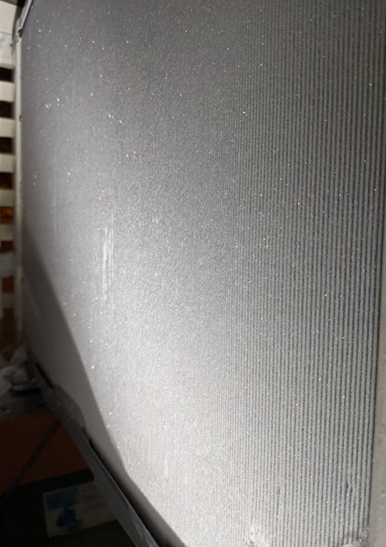

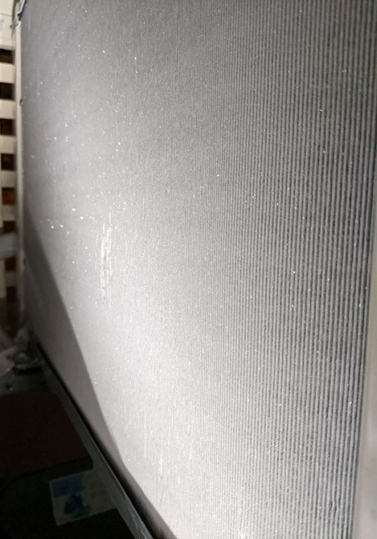

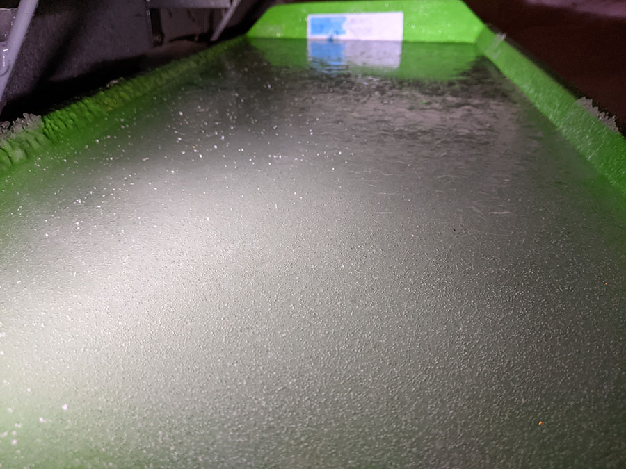

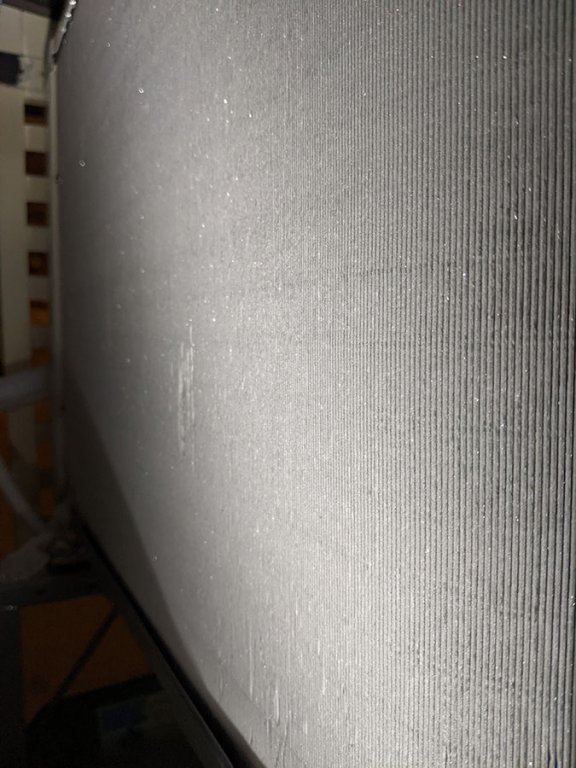

Omani tuntuu olevan hieman erikoistapaus, sillä anturi yläputkessa (ja toistaiseksi eristyksen jälkeenkin) se jankkaa vieläkin 70-80 min jaksoja suhteellisen avoimesta kennosta huolimatta, eikä parin tunnin vedoista saatikka jäätymisongelmista ole tietoakaan. Sulatukset puhalluksesta puhallukseen kestävät yleensä 7-8 min - en ole niitä erikoisen tarkkaan viime aikoina seurannut, mutta juuri mitään vaihtelua niissä kuten lämmitysjaksojen pituuksissakaan ei tunnu olevan. Sama homma päivästä toiseen sekä lämmityksien että sulatusten suhteen. En äkkiseltään muista kauanko aktiivinen sulatus mulla yleensä kestää, mutta kenno tulee varmasti joka kerta sulaksi ja sulatusta jatketaan aika pitkään vielä senkin jälkeen kun kenno on kauttaaltaan kuiva. Jossain vanhemmassa viestissäni oli tarkemmin kellotettuna eräs sulatus, editoin sen tähän myöhemmin jahka sen löydän.
Edit: Nyt pumppu teki mielestäni tarpeettoman lyhyen 50 min lämmitysjakson. Kellotin puhelimella heti kun huomasin; itse sulatus tuntui olevan sieltä lyhyemmästä päästä, lähempänä 7 min kuin 8 min joten katsellanpa miten tuo etenee. Tähän mennessä en ole vielä ikinä todistanut jakson pidentämistä.
Jatkan tästä, kun tuo oma pumppuni se vasta erikoistapaus onkin. :rolleyes:
Täällä oli siis tehty vakiona 1h30min...1h40min jaksotusta, kun pakkanen lauhtui -20°C ensin tuonne -10°C ja sitten -7°C. En ole ennättänyt seuraamaan pumpun toimintaa, kun täälläkin vapaa-ajat ovat kuluneet sisätilaremontin teossa. Yhden sulatussyklin mittasin eilisiltana ja se oli 1h50min pituudeltaan. Tänään ennätin mittaamaan illasta jatkoa, kuinka laite käyttäytyy kun ulos oli tullut nollakelit. Huomasin samalla, että laitteen alla oleva pulkka oli täyttynyt (tyhjensin kuumalla vedellä ulkopuolta valuttamalla).

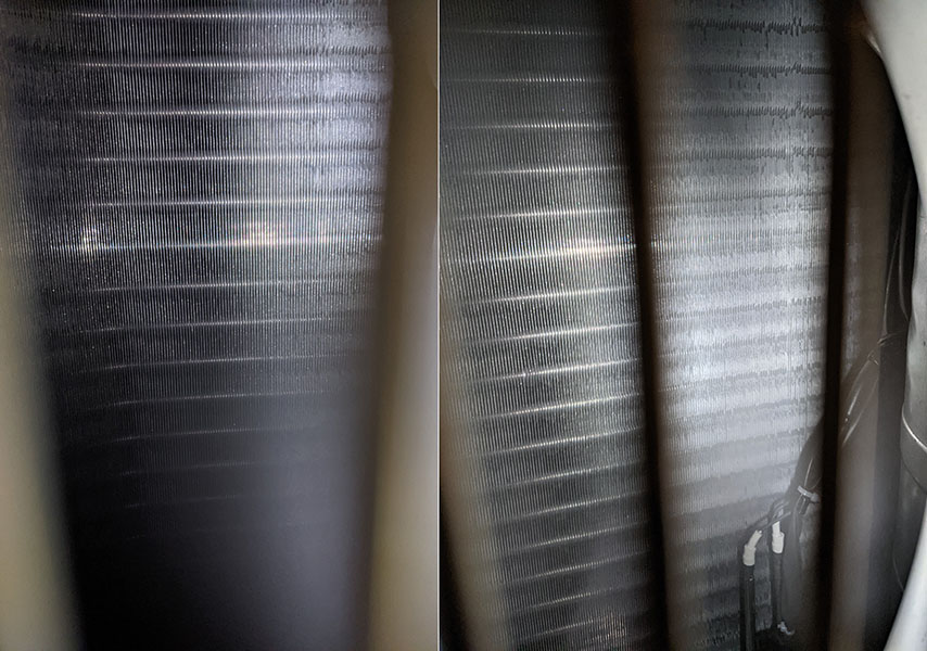

Laite teki siis sulatuksen klo 19:41-19:53 tienoilla (arvio, sillä noteerasin tuolloin vain 4-tieventtiilin ähkäisyn klo 19:44). Jäin odottamaan milloin pumppu tekisi sulatuksen ja turhaan odotin... Huolimatta tuosta täydestä pulkasta laitteen sulatusvälit olivat taas kasvaneet jonnekin päälle kolmen tunnin. Kävin kuvaamassa lämmitysjakson aikana kennon kuurautumista, kun puhallus oli 3:lla ja pyynti samassa +21°C, missä olen pitänyt sen kovemmista pakkasista lähtien.

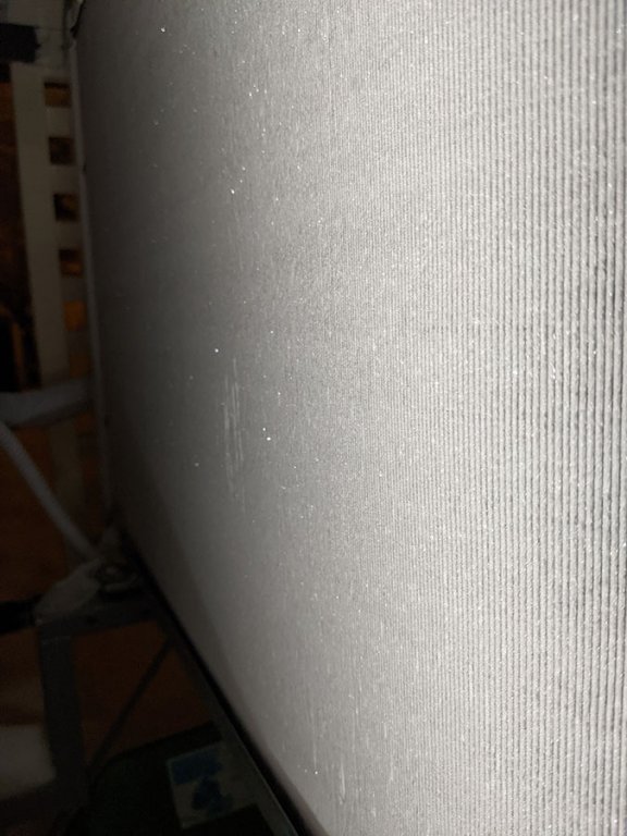

Huomatkaa kennokuvista, että Kenno_20210119_klo2228_käynti_2h35min.jpg kuva näyttäisi täyttävän sulatusvaatimukset, mutta laite ei vain sulattanut kennoaan. Kuvasin samaan aikaan tuon kennon sisäpuolenkin, eikä tuo ollut mitenkään tukossa sieltä. Sitten kun vertaatte tuota kuvaa Kenno_20210119_klo2244_käynti_2h51min.jpg kuvaan, niin kenno vaikuttaa olevan hiukan vähemmän kuurassa kuin varttia aiemmin. Tai no, ei noissa nyt kovin suurta eroa ole. Anyway, jätin laitteen käymään yli kolmen tunnin sulatusjaksoaan ja kävin nyt (klo 00:15) tarkistamassa, että oli se sulattanut jossain vaiheessa, koska tyhjennetyn pulkan pohjalle oli taas kertynyt vettä. Vaikka tämä "erikoistapaus" sulattelee harvoin, niin tekee sitä kumminkin ;D
Olisikohan tässä kyse siitä kompressorin katkokäynnistä, jota Velsku arveli tapahtuvan jossain aiemmassa viestissään?
Laite vie nyt taas hitu-tehoja eli ottoteho pyörii mittarin mukaan 250W tienoilla. Laitteesta tulee +26°C ilmaa olohuoneeseen, eikä sisäyksikkö tee katkokäyntiä. Sauna oli tänään ja IV-koneen 500W esilämmitys työskentelee 26% teholla.
(Viestissä voi olla typoja, en nyt jaska lähteä korjaamaan kun väsymys painaa... :tonttu:)
    178,2 KB · Lukukerrat: 264
    158,7 KB · Lukukerrat: 292

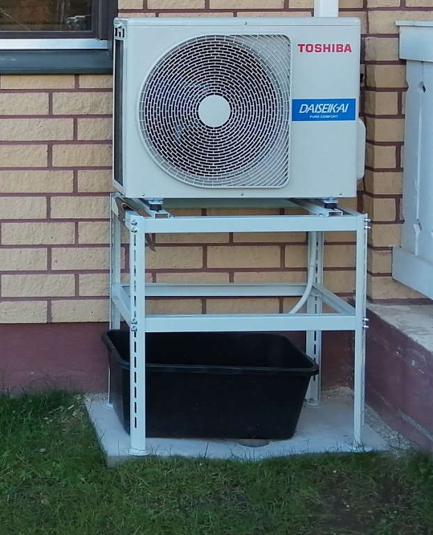

Täällä on tullut käytettyä sitä isompaa kantikasta laastipaljua Mitsun maatelineen alla, olikohan 90 l ja maksaa alle kympin tyyliin Puuilo, Motonet ym.
Siinä on hyvä se, että joustaa kovemmilla pakkasilla hieman reunoista ilman että halkeaa. Kun reunoja hieman taivuttaa edestakaisin, niin saa jääkimpaleen melkein jo irti paljusta. Sitten kääntää nurinpäin maahan ja antaa varovasti kenkää kauttaaltaan, niin kimpale tippuu maahan.

Oliskohan tämä minulla käytössä oleva palju jotai 60 litraa, pitää tarkistaa vielä... Ei sinne taida suurempaa mahtuakaan, vaikka miten taittelisi.

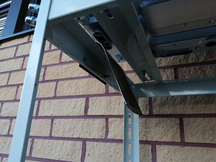

Kuvasta poiketen laitoin vielä 10cm korokkeet paljun alle, niin ei enää räpistele seinälle mitään, kunhan muistaa tyhjentää sen jäistä jo hyvissä ajoin.
Onko mitsussakin sama ominaisuus, että roiskii vettä laitetelineen tangolle ja siitä pitkin seiniä? Siitä en pitänyt yhtään, joten piti viritellä tähän telineen ja tossukan väliin tuommonen ohjuri... Täältä saadun ohjeen mukaan tein paljun kylkeen n. 4cm korkeuteen n. 4millin reiän, niin ei tarvitse plussakeleillä "kesäaikaan" paljua tyhjennellä, vaan vesi tippasee alla olevaan poistoputkeen.
Kovemmilla pakkasilla ohjuri jäätää melko nopeasti, mutta jää lähtee aika hyvin irti ohjuria taivuttelemalla.
Pitäisi vaan tehdä ohuemmasta metallista niin taipuisi paremmin ;)

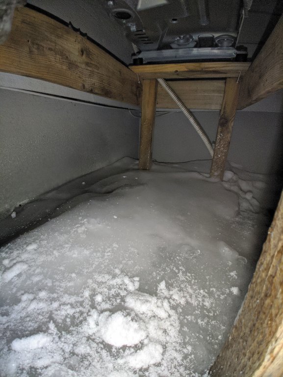

    110 KB · Lukukerrat: 291
    464,2 KB · Lukukerrat: 299
    437,9 KB · Lukukerrat: 293

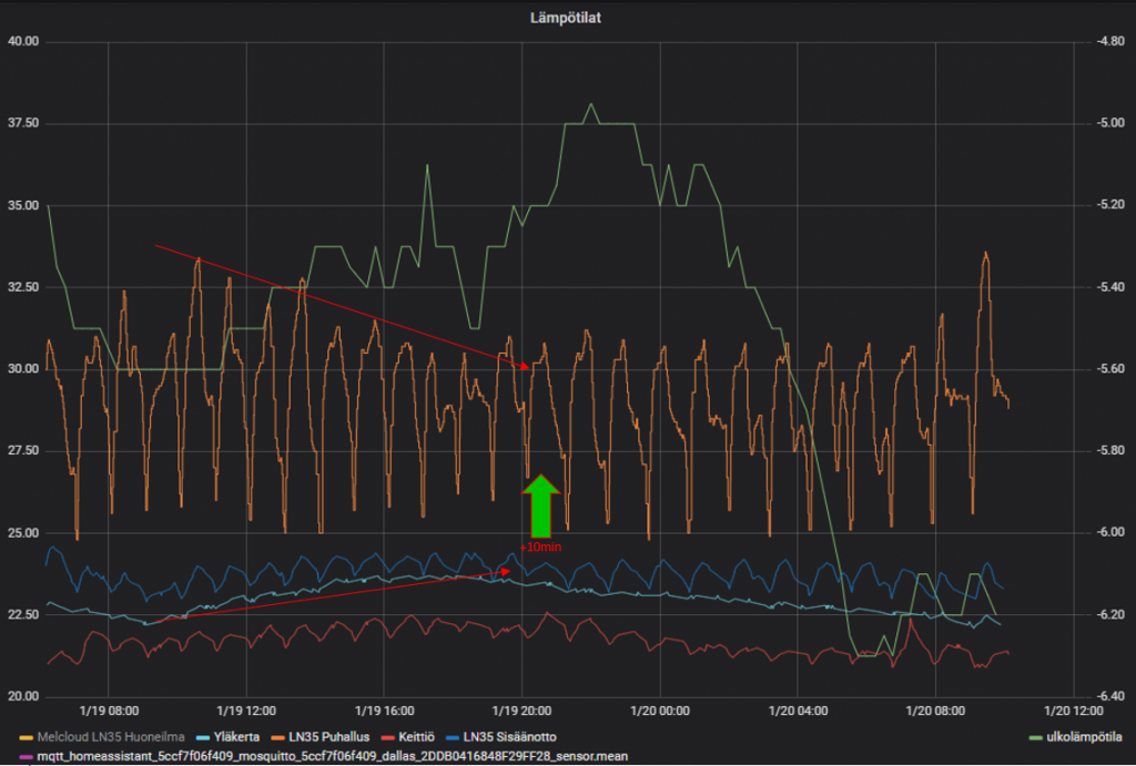

Eilen illalla ulkolämpötila nousi -5 asteeseen. Suurinpiirtein tuohon samaan aikaan pumppu vaihtoi 50/10:n 60/10:ksi ja on pysynyt siinä vaikka pakkanen kiristyi. Harmi, että sisäykiskön loggauksen powerbankista loppunut taas virta, tarkka puhalluslämmön logitus ei ole ollut päällä, joten ei voi päätellä tarkasti sulatusten kestoa. Kyllä tämä 10m pidentää osaa, kunhan vain asiat sattuu kohdilleen... nyt ollaan jo tunnin lämmityksissä.
Pidennystä ennen on kuitenkin sisälämpötila ollut nousussa monen monen tunnin ajan, pumpun puhaltama lämpötila laskussa --> pumpusta on otettu vähemmän tehoja irti joka lämmitysvaiheella. (paitsi viimeisellä lämmitysvaiheella, ennen kasvatusta). Vaikuttaa siis että fuzzylogiikka on seurannut historiaa, tai sitten keli ja tehontarve on vain vaikuttanut ja sulatusaika lyhentynyt... ota nyt selvää, kun ei ole tarkemmat sensorit mittaamassa ja mies tarkistamassa kennoa joka sulatuksella...

Kyllä se pikkusen roiskii, mutta lähinnä vain maatelineen viereen vasemmalle puolen maahan ja siihen jäätyny maatelineen alla olevan laatan päälle vesiläntti. Ei juurikaan taakse eikä seinälle.
Edit. Joo tuo reikähommahan on ehottoman hyvä idea, kun alla on poistoputki. Saa nähä viritteliskö kesällä puutarhaletkusta ym. pätkän, mikä lähtisi vesipaljun kyljestä (tekis reijän siihen) vaikka lähellä olevaan ränkkikaivoon.

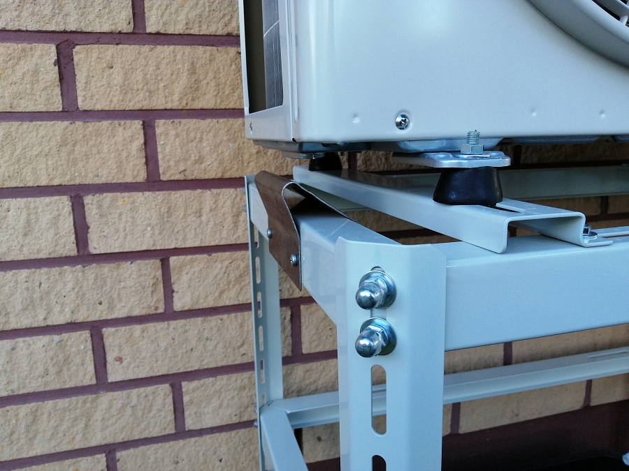

Tämä ei yleensä ole päässyt roiskimaan, koska olen pikkupakkasilla käynyt siitä muutaman päivän välein taivuttelemassa jäät irti.
Kovilla pakkasilla tosiaan jäätyy sen verran nopeasti, että tahtoo tuo väli ennättää ajoittain jäätyä enemmän ja vähemmän umpeen,
sillon tietty purkaa vettä minne helpoiten pääsee... Seuraava malli pitää vähän ohuemmasta materiaalista taivutella, nyt on sen verran jäykkää,
että saattaa ajan mittaa taivutellessa väsyä myös laitetelineen metallit jne :)
