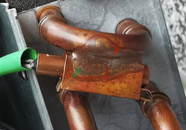

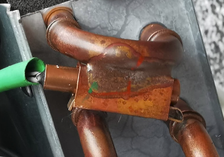

Nyt tulee hyvä. Sirsin anturin alkyuperäiselle paikalle o_O. Alaputkessa sain siihen eristettyä parhaiten. Eli nyt on koko alaputki eristetty hyvin armaflexillä.
Alaputken yläpuolella menee vastaava lyhyempi putki, joka voisi olla helpompi eristää ja lyhyytensä ansiosta vähemmän matkaa lämpötilan muuttua. Eli tuo eristeen yläpuolinen putki allaolevassa kuvassa.
Jonku värkkäilijän kannattaisi kokeilla sitäkin eristetyllä anturilla ja putkella. Alkuperäinen ja ko. Putki kulkevat ihan vierekkäin, eli samaa lämpöä mittaavat. Eli etuna siinä putkessa olisi todennäköisesti helpompi eristystyö.
Kuvan jälkeen lisäsin teipillä suojauksen ylhäältä valuvalle vedelle. Ettei valu suoraan tuonne armaflexin sisään anturille.
Käänsin ton anturin alla olevan puristusklipsin toistepäin. Oli mielestäni myös muuten väärin asennettu, ei puristanut kunnolla. Johdon puolella näkyvä väkänen oli anturin kärkipuolella ja nyt kärjen alla näkyvä "c":n alaosa oli ulkona. Nyt on todella tiukka.
Jos sataa vaakasuoraan on aika sama missä anturi on - harva pumppu selviää siitä että kennon pinnalle tulee ylimääräistä, kun se ei siitä kunnolla sula kennoa lämmittämällä, lämpö siirtyy senverran huonosti että tulee vaan jääkuori.

Tässä @Timpe kuva klipsin alkuperäisestä asennustavasta.

Nyt vähän raporttia tuosta uudesta anturin paikasta ja sen vaikutuksista.
Kun laitoin anturin, en kerennyt seurailla sen enempää koska oli kiire taas remontoimaan, mutta ensimmäinen sulatus tuli 40min kuluttua käynnistyksestä. Alku ei siis ollut lupaava... Miksi lie lähti noin lyhyellä asetuksella taas liikkeelle, ajattelin...
Hetki sitten, remontoimasta kotiin tullessa, kävelin esimmäisenä ulkoyksikölle ja totesin kennon olevan lähes tukossa.
Käytönnössä ilma ei enää kulkenut kennon läpi juurikaan... Mietin, että sulattaahan tuo pitäisi... Kuvat kertoo jo tilanteen.
Ja niinpä, kun pääsin sisälle, eli aikaa oli kuvista kulunut noin 5min, laite alkoi sulattamaan.
Mielestäni aika nappisuoritus...
Ja sulatusvälit olivat olleet jo monta tuntia 1h, eli 50/10 kierto...
Vaikuttaapa siltä, että nyt on hyvin kuuraakeräävä keli ja pumppu toimi juuri niinkuin pitikin.
Ennen anturin siirtoa originaali paikalle ja eristämistä sinne, pumppu oli sulatellut 1h20min välein. Niissä oli käytännössä puhallusilman lämpötila aina laskenut kennon tukkoisuuden takia.
Kulutusmittaria minulle ei ole vielä tullut, joka mittaisi pelkästään pumpun kulutuksen, mutta olen yrittänyt koko talon kulutusmittarin käyriä laittaa puhalluslämpötilakäyrän kanssa rinnakkain. Niistä näyttää siltä, että noissa pitkissä lämmitysjaksoissa, jota mulla pumppu teki anturin ollessa keskiputkessa, puhalluslämpötila laski, mutta pumppu ei kuluttanut enempää energiaa. Ja se johtui siitä, että talossa lämpötila ei laskenut koskaan pumpun puhaltaessa alemmas, vaan pumppu toimi koko ajan samalla teholla. Eli : "Sama teho", mutta "kylmenevä puhalluslämpötila" --> "huononeva hyötysuhde".
Tarkempaa tutkimusta jatkan, kun saan yksilöityä pumpun kulutuksen, mutta nyky-ymmärryksellä, ylläoleva kenno alkaa jo mennä liian tukkoon. Ja se vaikuttaa pumpun hyötysuhteeseen negatiivisesti, jolloin alkaa olla parempi ratkaisu sulattaa.
