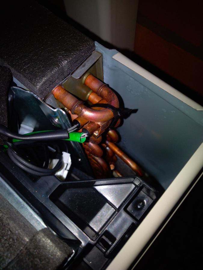

Testailut jatkuu. Laitoin tuon ulkolämpötila anturin nipparilla kiinni tuohon missä kennon anturi on. Nythän tämä huijaa, että ilma olisi kylmempi ja näin kennon ja ulkolämpötilan välille ei muodostu liikaa eroa jonka takia alkaisi lyhentämään lämmitys pätkää. Kuinkahan paljon ulkoilmaa kylmempi tuo kenno on noin niinku karkeasti? Se vika tässä modauksessa on luultavasti on, että tulee plussan puolella turhia sulatuksia kun luulee ilman olevan kylmempää kuin todellisuudessa on.

Vs: MSZ-LN
Mitä jos käärisi jotain eristettä (esim. vaahtomuovia) ympäri tuon sulatusanturin ja putken kohdan jossa se on kiinni. Näin sulatuksessa anturi pääsisi paremmin lämpiämään kovalla pakkasella.

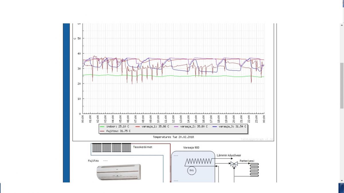

Vs: MSZ-LN
puu sanoi:
Aina juuri kun alkaa puhaltamaan kunnolla lämmintä, mennäänkin jo sulatukselle.
Ihme että täytyy olla noinpäin. Sulla jää muutenkin lämmitysjaksot lyhyeksi kun sulatukset on pitkiä. Oma erimerkkinen aparaatti toimii täysin toisinpäin eli alussa täys lämpö ja vähenee kohti sulatusta mennessä.
Näkyy kuvassa kun yön ja aamun tunteina 7 minuutin sulatuksen jälkeen täysi lämpö heti. Pakkasta 20 nurkilla.

Vs: MSZ-LN
puu sanoi:
Eli kun lauhdutin ~kuuminmillaan!
Itse pähkäilisin (kaukaista) mahdollisuutta ,että kuumakaasutermistori kompressorin päällä laukaisee paniikkitoiminnan (=>johtaen softalla sulatusykliin??) R32:n +öljyn lähestyessä sallittua maksimilämpötilaansa systeemissä.
Tuohan toki selviäisi irroittamalla kyseinen termistori koemielessä kompuran kannesta väliaikaisesti. (Kysyy jo kanttia!).
Toisaalta on vaikea kuvitella ,että tällaista "raakiletta" päästettäisiin markkinoille brändifirman taholta moisen syyn takia!
