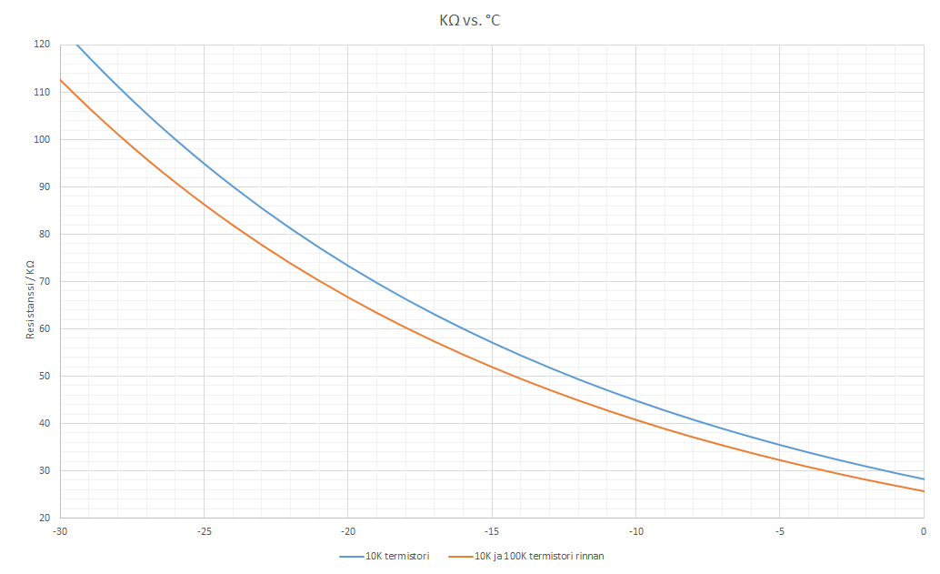

Semmoistakin tässä lämpimikseni pohdin tuon sulatusanturin osalta, että jos se on ihan normaali termistori, niin mitähän jos kytkisi toisen termistorin rinnalle (vastuskin toimisi jossain määrin, mutta lineaarisuus kärsisi), jossa on esim 10x suurempi resistanssi. Tällöin jos esim. alkuperäinen on 10K termistori ja sen rinnalle kytkisi 100K termistorin, saisi ILP n. 2°C todellista suurempia lämpötilalukemia. Samalla voisi olla järkevä nostaa tuota sulatuksen loppulämpötilaa 5 -> 10°C.
    38,5 KB · Katsottu: 477

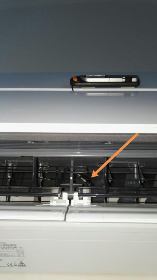

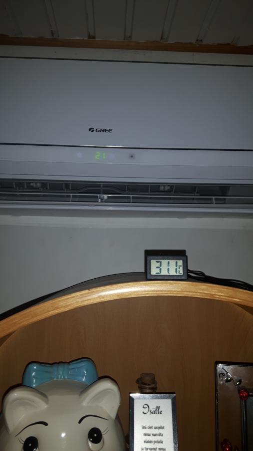

Missä sulla toi antura kun 50,7 tulee. Laitas kuvaa sen paikasta.
Mulla olikin puhallus 5 yön jäliltä. Sehän pumppus työntää lämmintä jos sen nostaa 24 - 26 c.
Kämpässä lämpöö + 30 ? Vai paljon sisälämpö

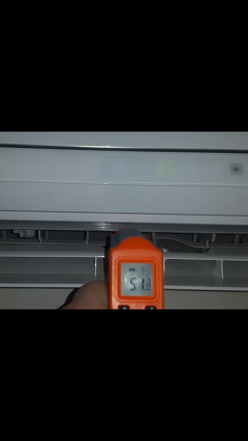

Kenno siellä on ainakin välillä selvästi yli 50°C vielä -15° pakkasella (IR-mittarilla mitattu). Täällä päin ei kauheasti ole ollut pidempiä aikoja yli -20°C. Tänä aamuna oli, mutta en tullut mitanneeksi puhalluslämpötilaa. Kädellä kokeillen heti herättyäni oli ensin haaleaa, mutta kohta alkoi puhaltaa taas kädellä arvioituna sitä lähemmäs 50°C. Saattoi olla sulatus juuri loppunut. Ikävä kyllä taitaa pakkanen lauhtua ennen kun pääsen töistä kotiin, eikä tällä hetkellä ole loggausta puhallusilmalle.

Mullakin tuli tee itse lehden mukana joku lämpömittari.
Pitääpä lompsia tallille hakee. Sisäkennoon kai mittaat ;D
Mulla mittarin anturi tuossa mittarin takana.

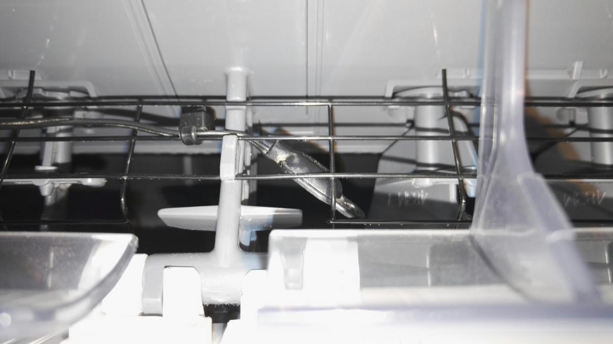

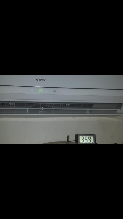

Laittelin nippusiteellä puhallusaukossa olevaan ritilikköön niin ettei ota siivekkeisiin ym kiinni. Sisäyksikkö asennettu yläkerran avorappusten yläpäähän josta puhaltaa alakertaan. Alakerrassa lämpöä tällähetkellä 22C.
    35,5 KB · Katsottu: 679
    61,9 KB · Katsottu: 638

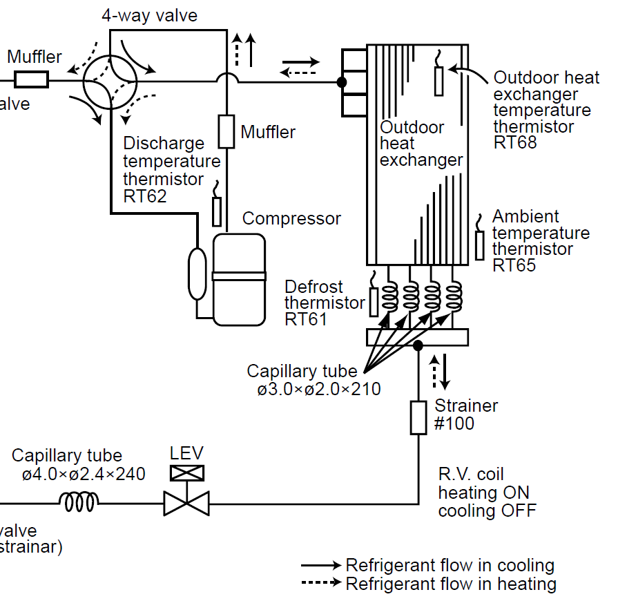

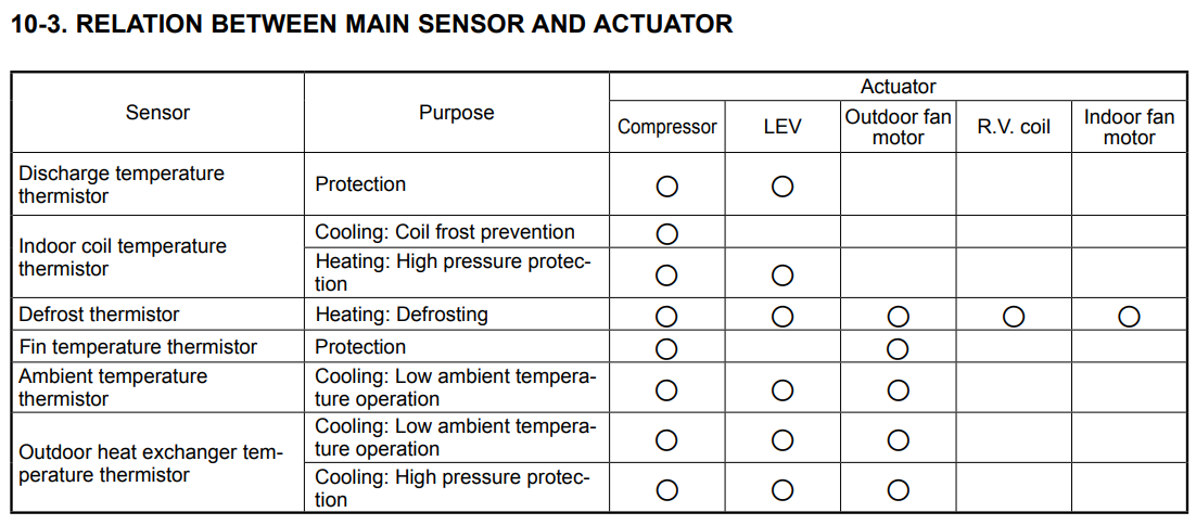

Jaa että oikein anturien. Taidetaan tuo päätellä ainoastaan sen yhden lämpöanturin (defrost thermistor) perusteella sen mukaan, onko tavoiteltu lämpötila sille saavutettu sulatuksen lopussa. Tämä lämpötila taas on käsittääkseni oletuksena 5°C. Kai tuohon on sitten haettu säätö, millä se toimii varmasti kaikissa olosuhteissa ja varmuuden vuoksi vielä vähän vähän päälle eli ns. worst casen mukaan.
Itselläni tuntuisi tuo sulatusväli tasoittuneen 70 minuuttiin anturin siirron jälkeen. Sulatuslogin kanssa kävi vähän huonosti kun loggerista loppuivat paristot, mutta saanen lähipäivinä uutta logia pihalle.
    72,2 KB · Katsottu: 529

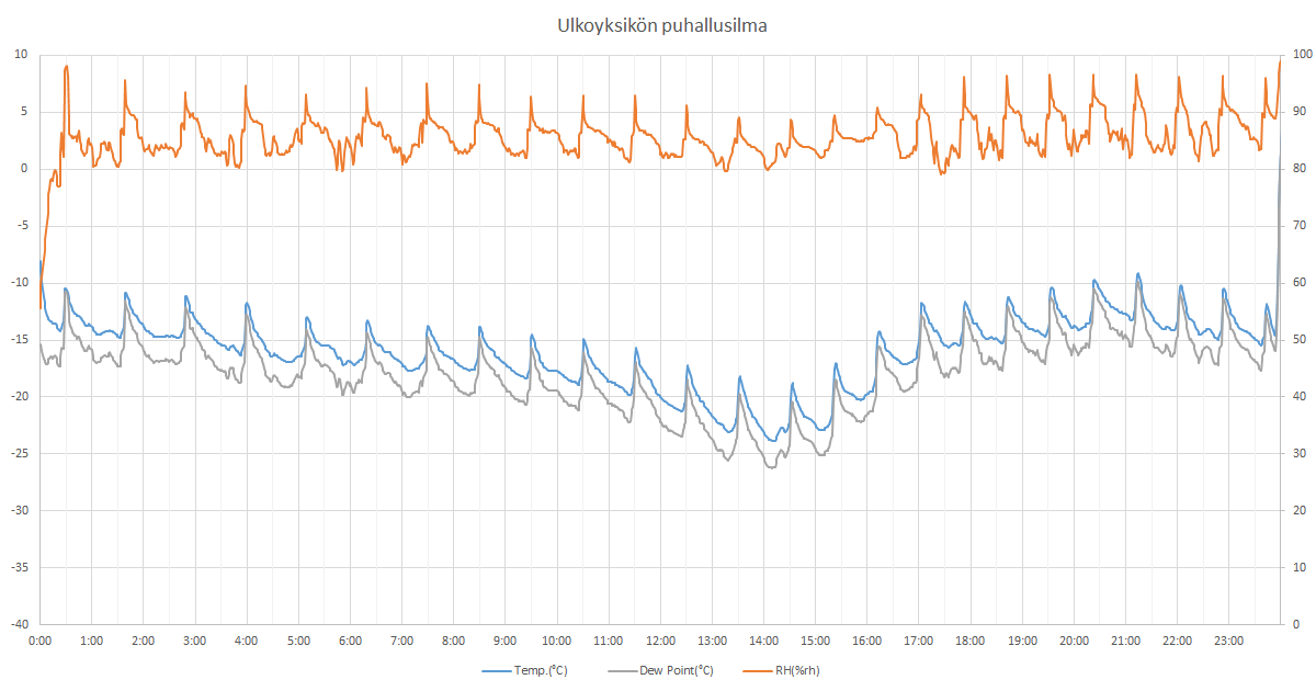

Tässä "sulatuslogia" modatulta vehkeeltä. Testin alusa IVO-resetistä on aikaa jo yli vuorokauden, joten sulatuslogiikka on ehtinyt jo vähän asettua.
- Alussa mennään 70 minuutin jaksoilla.
- Pakkasen kiristyessä sulatusjakso tihenee 60 minuuttiin.
- Lauhtuessa lyhennetään vielä 50 minuuttiin.
Tuosta kuvaajasta näkee kuitenkin, että loppupäässä myös suhteellinen kosteus (oikea y-akseli) on korkeampi, joten sulatusvälien tiheneminen on ihan perusteltua. Jossain määrin siis tuo logiikka tuntuu toimivan. Siirsin tuon loggerin nyt mittaamaan sisäyksikön puhalluslämpötilaa, niin katsotaan paljonko se hönkii kun on lisää pakkasia luvassa.
    80,9 KB · Katsottu: 542

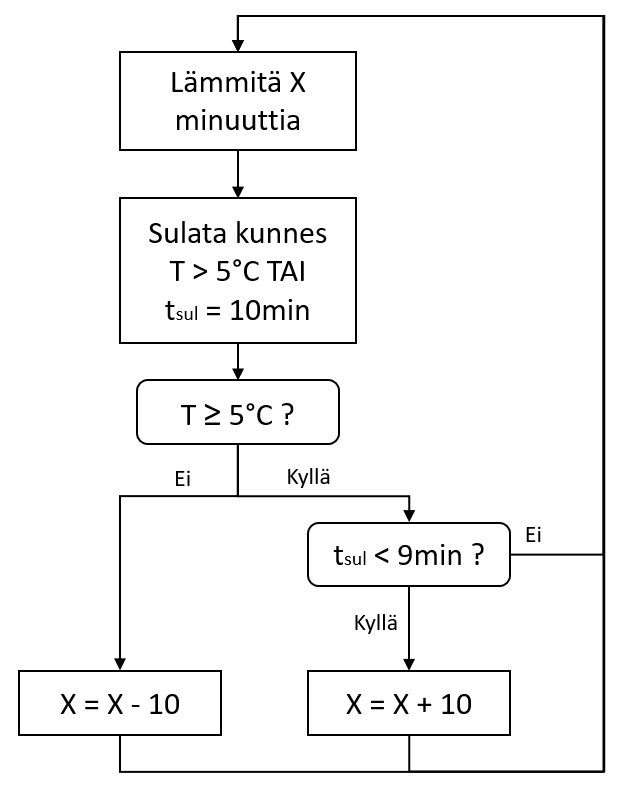

Jos nyt siis oikein ymmärsin, sulatuslogiikka menee jotenkin tuohon tapaan, mitä raapustin liitteenä olevaan vuokaavioon. Kaaviossa ei ole nyt huomioitu lämmitysjakson maksimi- ja minimikestoa. Tuon 9min arvon vedin hatusta.
Joko pumpauttaja on vasaroimassa läppäriään kellarissa, kun näinkin arkaluotoista salassa pidettävää tietoa on mennyt julkaisemaan? ;D

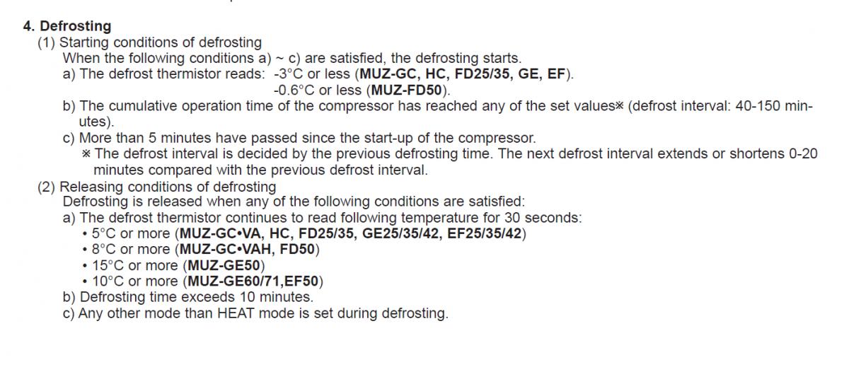

Ohessa FH-mallin sulattusohjelma. Se 9 min voi olla jotain väliltä 0-20 min riippuen siitä kyseisen sulatuksen kestoajasta verrattuna edellisen sulatuksen kestoon.

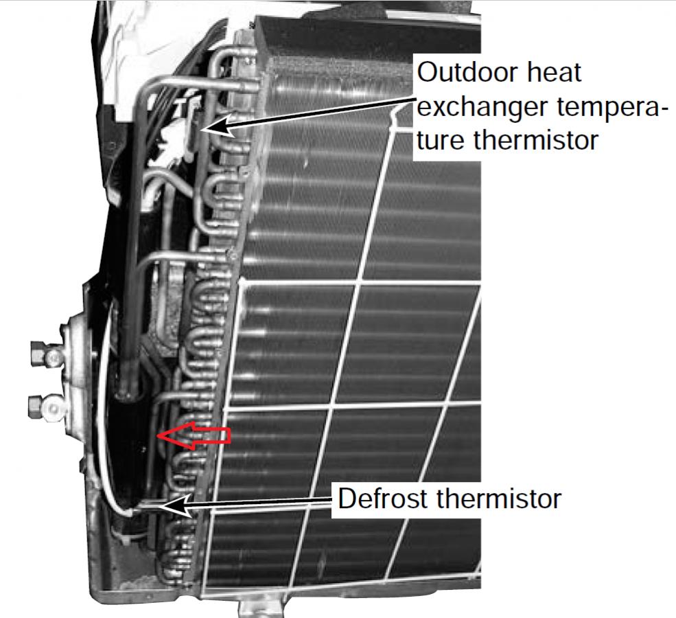

janti sanoi:
Epäilen että FH-mallissa olisi samanlainen pikku siirto paikallaan.
Ei taida FH-mallisa olla samallaista hyötyä kuin FD-mallissa, jos anturi sijaitsee kuten tuossa FH-mallin Service Manualin kuvassa on.
Tuossa paikassa anturi ei ole niin herkkä jäätymiselle kuin FD-mallin anturi on. FD-mallissa anturi on (oli) kostean/jäisen ääni-/lämpöeristeen syleilyssä.
Punaisella nuolella vaihtoehtoinen paikka.

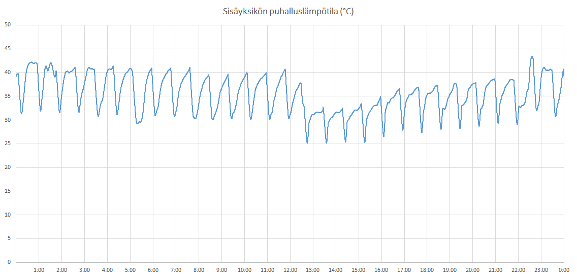

Tässä logia sisäyksikön puhalluslämpötilasta. Pakkasta on -15...-20°C ja 50 minuutin välein sulatellaan. Puhallusnopeus on aluksi kolme palkkia ja tuossa 12h paikkeilla nousee neljään (maksimi). Aina juuri kun alkaa puhaltamaan kunnolla lämmintä, mennäänkin jo sulatukselle.
