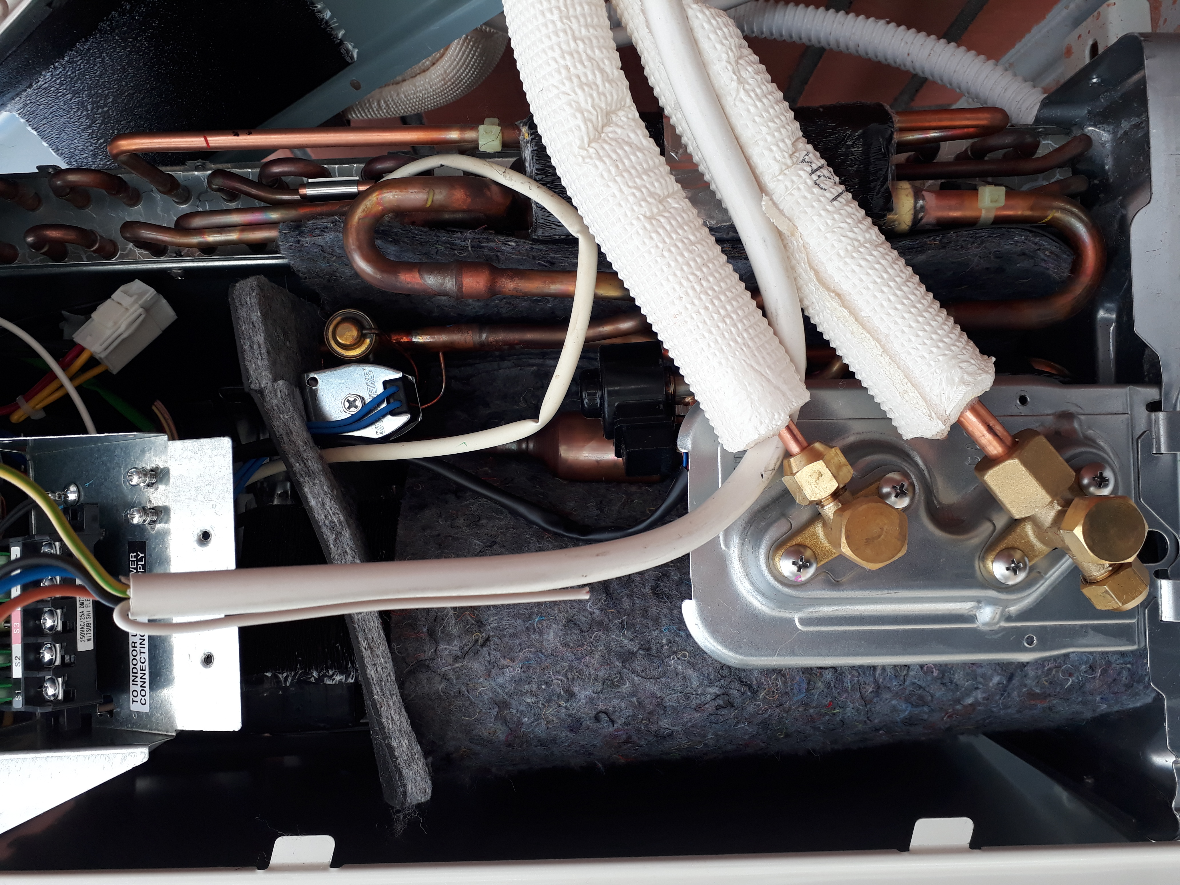

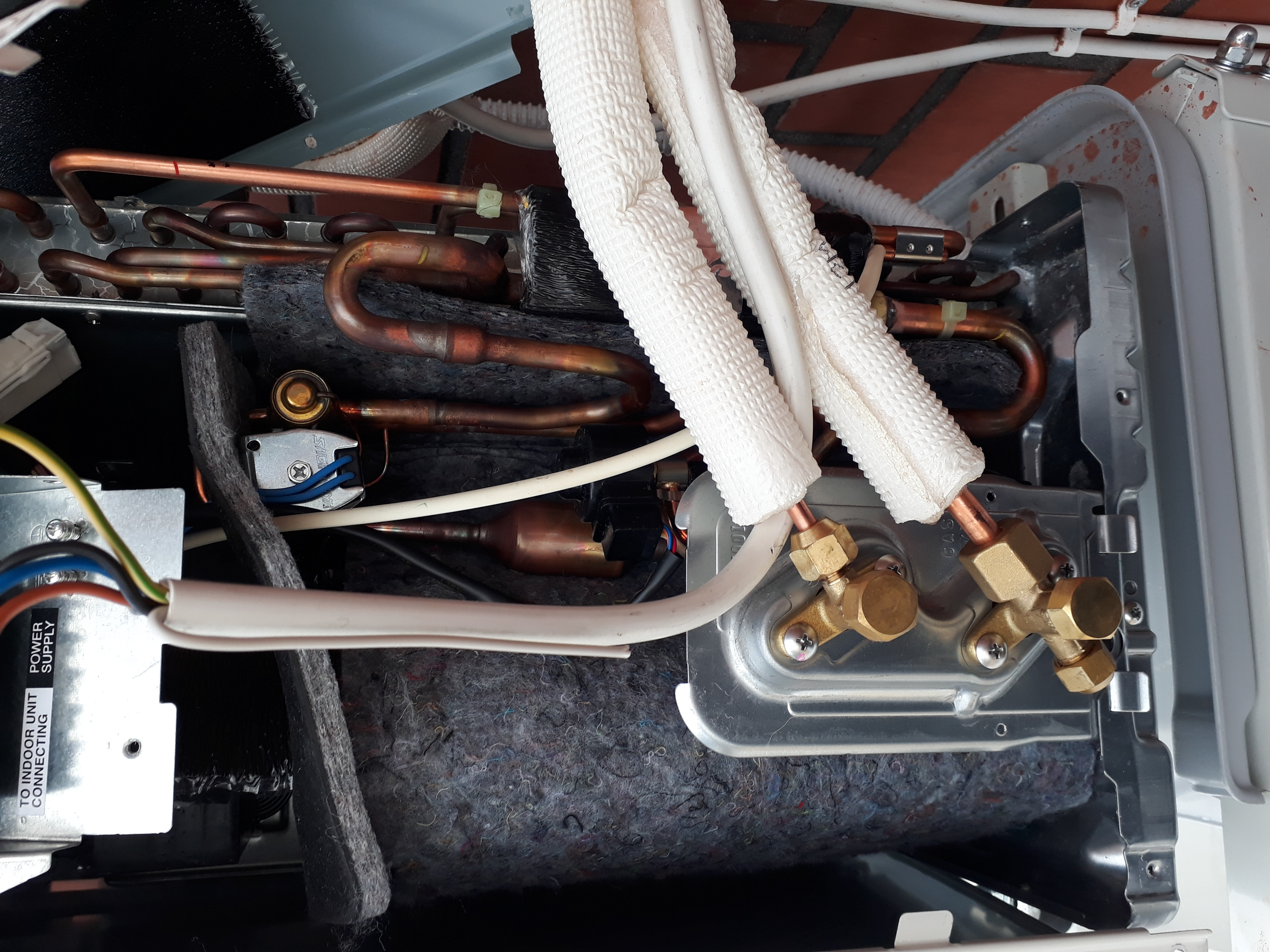

Eilen siirsin LN25 sulatus anturin mihinkä oli pumpauttaja asentanut toisella kertaa, samalla huomasin tuossa ylemmässä anturissa(outdoor heat exchanger) oli jäätä jonka sulatin ja kuivasin. Nyt kone hönkii n 50.min lämmitysjaksoja ja sulatus kokonaisuudessaan ehkä n.5-8min.Pitää seurata mitenkä kovemmilla pakkasilla.Parempi näin kuin noita hemmetin puolentunnin jaksoja.
Luulen että juuri tuo paikka nro. 2 on paras. Sillä kun tarkkailin sulatusta niin vähän kelistä riippuen katkaisee sulatuksen juuri ihan 1-5 sekunnin päästä siitä kun viimeinen kuuraraita on kennosta hävinnyt. Mä olen kokeillut tässä nyt monen montaa paikkaa, mutta parhaiten on toiminut modaus 1 ja 2. Muut enemmän tai vähemmän huonompia paikkoja.

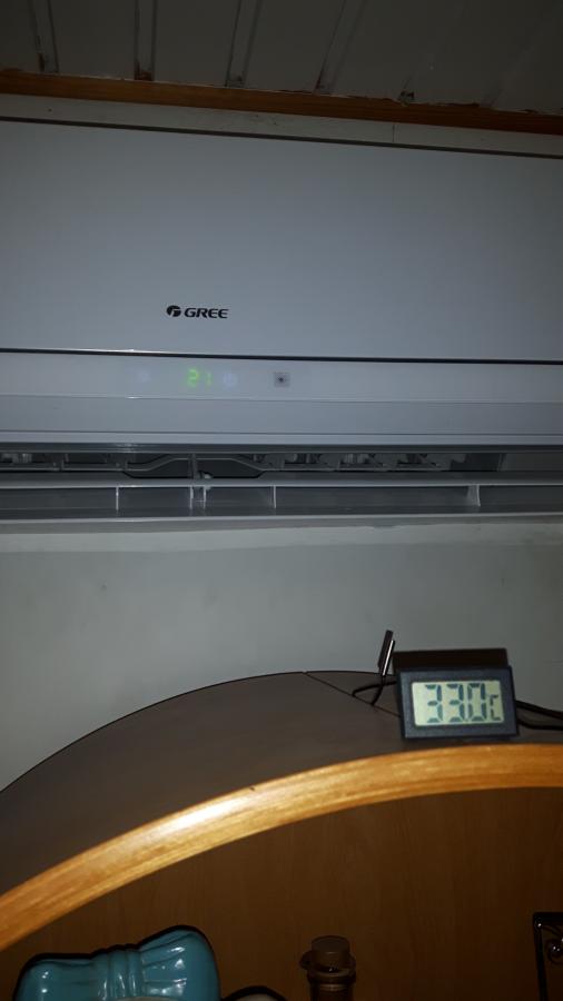

Onko teillä mittaria millä seuraatte lämpöö et puhaltaako nämä muuta kuin viileetä ja huilaa. Vanhempaa mitsua tuttuni kehunut mut onko taas yritetty liian hienoo tehdä ja menty ojasta allikkoon. Kotona tuollaisella tekis mitään mikä huilaa kokoajan mut mökillä välttäne jos ei hirveesti virtaa kuluta.Ohessa kuva mitä green 35 työntää kun toimii.Eikä 10 asteen pakkasella taida edes joka päivä sulatella. Joskus kuulee et kohahtaa et sulatti mut oikeesti mitään taukoja montaa voi päivässä olla. Päivät olen kotona ja kisoja seurattu niin kyllä sen huomais.
Mitatkaa lämpöö ja antura jonkun matkan päähän kuten mullakin. Pyynti 21 ja puskee oliko 33 astetta ja puhallus 4 voimakkuus ja maks 5. Ulkona - 10. Mukava toi mitsu saada niin päästää vertaa et onko se yli kehuttu.. Joskun tuntunut siltä. No onhan näitä ollut. 3 ultimaten vehettä ja yks vielä toimii tallissa ja kaks green hansol 35. Yks poistuu käytöstä kun ei korjata ja siksi tulee mitsubishi 25 tilalle. Mut 10 viikolla mökkeilyä niin pannaan mitsu testiin ;D
Mitatkaa lämpöö ja antura jonkun matkan päähän kuten mullakin. Pyynti 21 yhtä ja puskee oliko 33 astetta ja puhallus 4 voimakkuus ja maks 5. Ulkona - 10. Mukava toi mitsu saada niin päästää vertaa et onko se yli kehuttu.. Joskun tuntunut siltä. No onhan näitä ollut. 3 ultimaten vehettä ja yks vielä toimii tallissa ja kaks green hansol 35. Yks poistuu käytöstä kun ei korjata ja siksi tulee mitsubishi 25 tilalle. Mut 10 viikolla mökkeilyä niin pannaan mitsu testiin ;D
Katso sivu 9.
Kyllä nämä lämmintä puhaltaa, ei siinä ole moittimista. Sen nyt ymmärtää vähän yksinkertaisempikin ihminen, että jos 25% ajasta sulatetaan, jolloin sisäyksikön kenno on pakkasen puolella niin ongelma on iso. Monessa yhteydessä on myös todettu, että ensimmäinen puoli tuntia puhaltaa aika huonolla hyötysuhteella. Sitä en tiedä pitääkö paikkaansa.
Omassa laitteessa puhallus täydet ja pyynti 24-28. Laite hönkii ihan tarpeen mukaan lämmintä riippuen onko takkaa poltettu, hellaa käytetty, saunottu jne joten puhallus lämpötila voi päivän aikana seilata hyvin 30-50 asteen välissä. Hemmo testillä yli 50 asteista saa kyllä tulemaan.

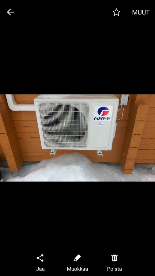

Oma LN25 on kerännyt -10°C jäätä yli 5 litraa vuorokaudessa, eikä ole missään vesistön lähellä. Melkoista olisi jos se sulattaisi sellaisen määrän yhdellä sulatuksella. Toki kai se jään kerääntyminen vähenee pitkillä sulatusväleillä kun kenno ei pääse enää jäähdyttämään ulkoilmaa niin hyvin. Ei tuokaan mielestäni kuulosta sillä että ihan optimaalisesti toimii.

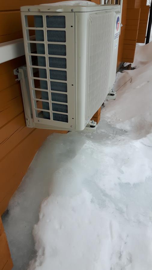

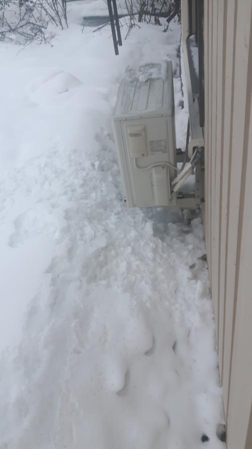

5-6 kpl on 60 litran rakennuspaljun jäälohkareita tullut tyhjennettyä takapihalla tänä talvena. Juuri on yki palju täyttymässä.

Vilppi tekee täällä saaristossa 90-litraisen 4-5 päivän välein. Onneksi suurin osa on lauhan kelin takia pysynyt nestemäisenä, niin jääpalojen kertyminen on kuitenkin rajallista. On niitä jokunen...

Pitää laittaa kyllä palju ens talveksi. Nyt ei tuonne seinän viereen pääse. Sit jos pumppu pysyy sulana lähes koko ajan niin ei kai se paljoo sulattele. Mut tämä pitää ottaa seurantaa ;)

Fh25 tekee kyllä 0 ja -5 välillä helposti 20-30 litraa päivässä. Itsellä 65 litran saavi, ja tyhjennän sen joka ikinen päivä siksi että se on sangen ikävä kannettava täytenä. Pakkasella toki tulee vähemmän vettä

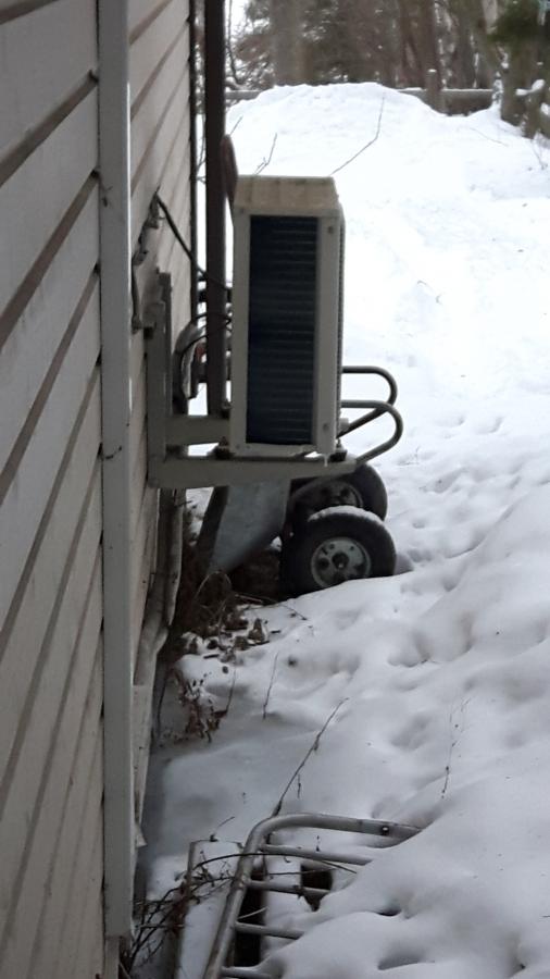

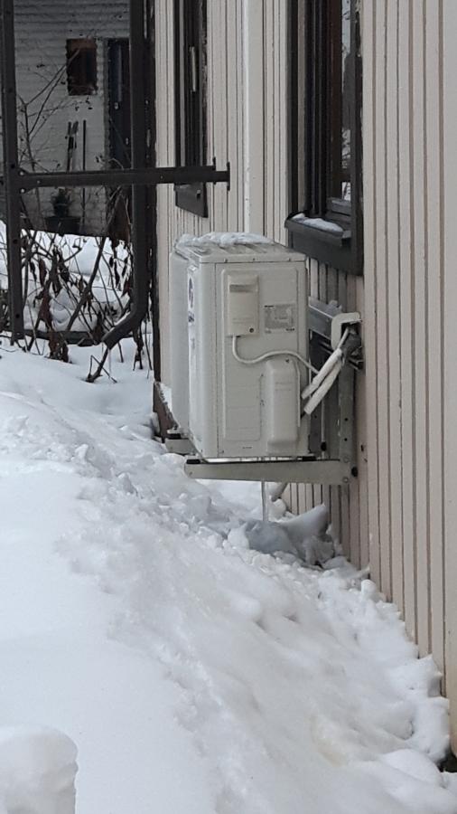

Kuvassa oleva lumi määrä katolta ja toinen ilpo basic pyörii autotallissa ja ei pahemmin jäätä. Pyynti 17 ja toinen gree lumien keskellä ja oliko 21 pyynti. Aamulla - 10 nyt olisko - 5 astetta. Kesäksi kaikki sulaa.. Mitään astioita ikinä pitänyt. Pitää mökiltä kuvata en viikolla toisen green saldo kun sen lähelle pääsee kun polku tullut kun pitänyt nollailla ;D

Kyl on tullu paljua pideltyä hansolin alla koska en halua ylimääräistä kosteutta tohon sokkelin viereen. Joka päivä tuota paljua saa tyhjennellä, välillä vähemmän jäätä väliin enempi.

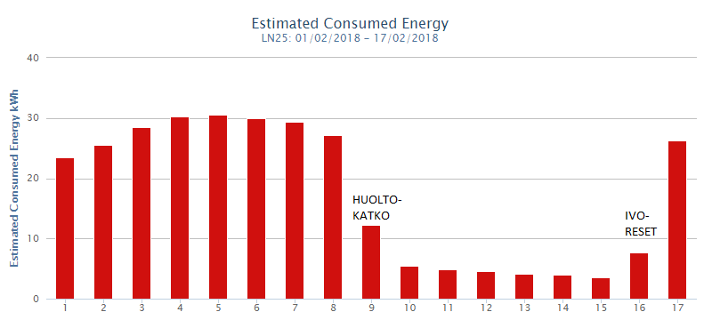

Melkoinen ihmemies oli tuo ILP-asentaja. Kävi vähän suoristamassa tuota sisäyksikköä, jolloin ILP oli jonkun aikaa pois päältä. Sen jälkeen ILP:n energiankulutus romahti dramaattisesti (MelCloudin mukaan), vaikka saman verran tuo tuntuisi tuottavan lämpöä. Päivämääränä 9.2. siis kävi tuo asentaja. COP arviolta viisinkertaistui kertaheitolla.
...tai sitten MelCloud bugittaa, kuten tässä ketjussa aiemminkin on todettu. IVO resetin tein jo kerran, muttei se korjannut kulutusnäkymää. Tuntuu myös että joskus MelCloud säätelee omiaan (esim puhallusnopeutta), vaikken ole käynyt koskemassa sen control-puoleen ollenkaan.
Tein toissapäivänä (16.2.) IVO-resetin sulatusjakson päätteeksi, niin palautui normaaliksi tuo MelCloudin kulutus. Tuon aiemman IVO-resetin tein siten, että sammutin ensin kaukosäätimestä ja kun sisäyksikön läpät olivat mennet kiinni, otin sulakkeen irti hetkeksi. Tämä ei auttanut. Nyt viimeisimmässä resetissä sitten otin raa'asti sulakkeen pois ja laitoin hetken päästä takaisin.

Vs: MSZ-LN
Onko tämä softa joku ilpon mukana tullut vai millä
kulutusta mittaa. Itellä mittari joka näyttää watit mitä
ottaa ja paljon kokoaikana vienyt eli tunnit ilmottaa.
Ei päivä kohtaista mittausta jos ei joka päivä nollaa.

Ei mittareita ikinä nollata. Käytetään vähennyslaskua - toki kaiken työn usein tekee joku ohjelma, mutta välimuotona silmä ja taulukkolaskentaohjelma pelaavat hyvin noiden tolppakuvien teossa.

Mitsun LN:ssä on itegroituna WiFi-sovitin. Pumpun saa yhdistettyä Mitsun MelCloud-pilvipalveluun, jonka kautta voi etäohjata pumppua ja katsoa raportteja mm. tuosta pumpun ottamasta energiasta. Aiemmin tässä viestiketjussa on keskusteltu tuosta MelCloudista ja sen kulutusnäytön epätarkkuudesta. Itselläni tuota aiemmin mainitsemaani bugia lukuunottamatta se tuntuisi näyttävän ihan järkeviä lukeamia. Katsotaan kun posti tuo Kiinasta tilaamani kWh-laskurin, että mitä se näyttää verrattuna tuohon.
Tein eilen vihdoin tuon pumpauttaja-modauksen #2, eli siirsin sulatusanturin alkuperäisestä paikastaan pumpauttajan esittämään paikkaan 2. Sulatusjakso oli taas alkuun 90 minuutin välein, mistä se oli tipahtanut aamuksi 60 minuuttiin (lämmitys + sulatus), lämpötilan ollessa -7...-17°C. Voin laittaa taas sulatuslogia kun sinne on tullut sopivasti dataa.
