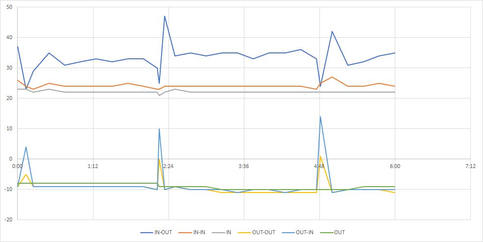

No niin, täälläkin tuntuu tosiaan sulatusväli mystisesti kasvaneen. Ettei jäisi mutuiluksi, niin ohessa logia ulkoyksikön puhalluslämpötilasta ja RH%:sta mitattuna ulkoyksikön edestä. Sulatusväli kasvaa alun 90 minuutista kahteen tuntiin (120min) ja jää sinne. Jotain jännää kuitenkin tapahtuu tuossa 2h sulatuksen puolessa välissä, ainakin tuossa klo 20 ja klo 12 paikkeilla. Etenkin tuo klo 12 tapahtunut näyttää joltain minisulatukselta.
Logi alkaa päivämääränä 2.3.2018. Viimeisin IVO-reset laitteelle on tehty 28.2. klo 13.
Oma LN-25 (valm. 8/2017) siis päätyi aiemmin sulattelemaan 40min välein. Sulatusmodauksen jälkeen päätyi 50min välein. yli 90 min sulatusväleihin en ole aiemmin törmännyt, kuin tässä parin päivän sisään. Sanoisin että jännän äärellä ollaan.
EDIT: Sisäyksikkö valmistettu 8/2017, mutta ulkoyksikkö valmistettu 6/2017.
    73,3 KB · Lukukerrat: 396

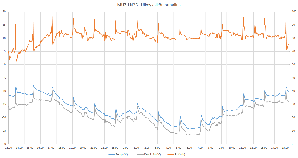

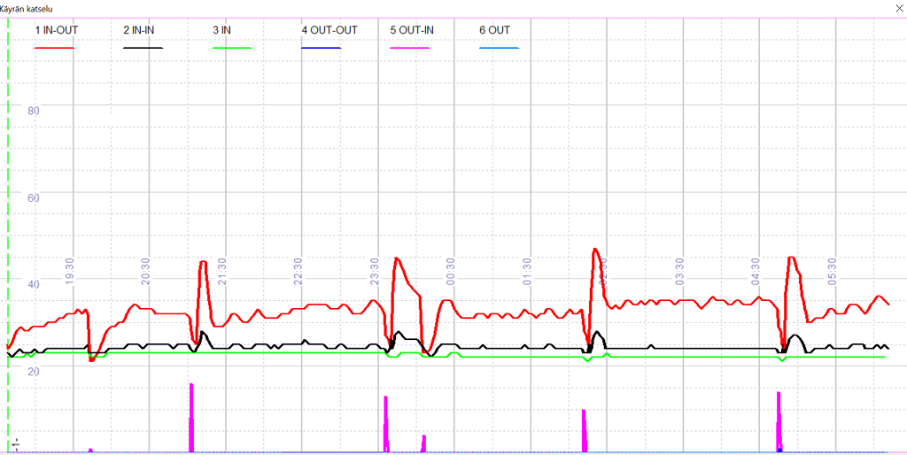

Lainasin töistä 6-kanavaisen lämpötilapiirturin K-tyypin termoanturilangalle.
Vedän nyt kolmen päivän logit ja katsotaan mitä niistä saa näkyviin.
Nyt huomasin että niin sanottu tauko- vai välipuhallus lämmityksen ohessa tekee myös sulatusta, ilman perunankiehunta porinaa. Yksi anturi on ulkoyksikön takana kennossa kiinni, ja sehän nousi tällöin plussan puolelle -10c lämmöistä.

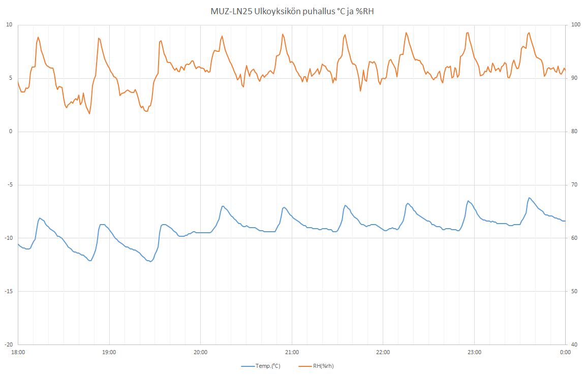

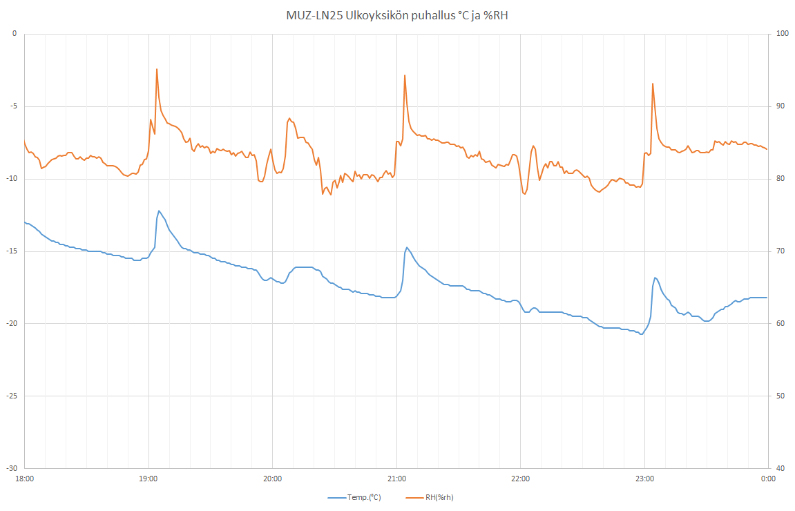

Tässä lähempää kuvaa kahdesta logista. Toinen lyhyemmällä sulatusvälillä pienemmällä pakkasella ja toinen pitemmällä sulatusvälillä isommalla pakkasella. Anturi on mitannut ulkoyksikön edestä lämpötilaa ja suhteellista kosteutta. Näistä voisi ehkä jotenkin päätellä sulatuksen tapahtuvan tuossa kohtaa, missä lämpötila ja %RH kipuavat jyrkästi ylöspäin.
Itse olen mielestäni huomannut myös jonkin näköisiä minisulatuksia. Tuossa pitemmän sulatusvälin logissa näyttäisi sellainen tapahtuvan tuossa 20:10 paikkeilla. Samoin tuossa klo 22 tapahtuu jotain soutamista.
    52,6 KB · Lukukerrat: 436
