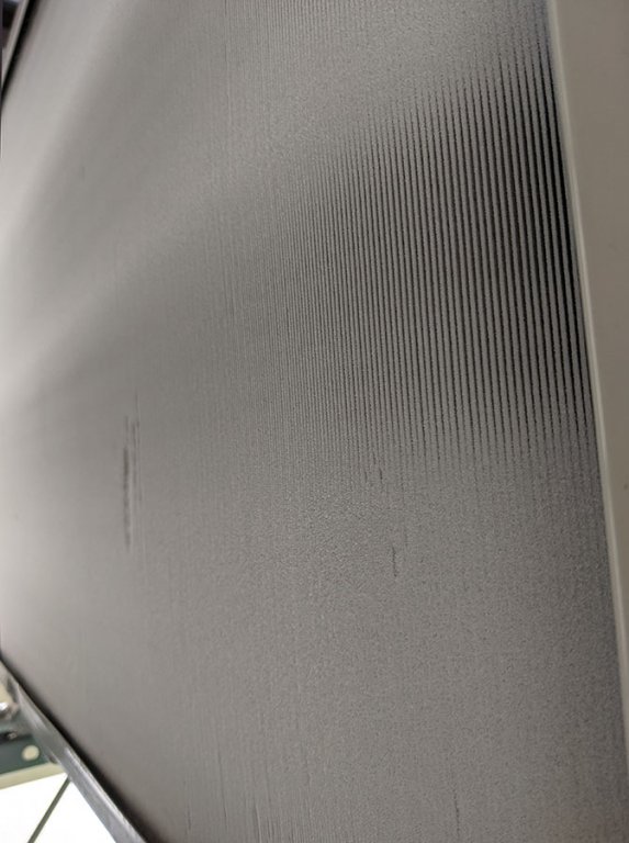

Sulatusanturi sulatettu, siirretty keskiputkeen ja eristetty Armafelxilla: ollut nyt kesiputkessa eristettynä Armaflexilla noin 1,5 viikkoa.
Käyntijaksot ovat olleet 110-120 min ja siihen 9-11 min sulatus (sisäpuhaltimen sammumisesta -> sisäputaltimen pyyntinopeuden käynnistymiseen). Pakkanen on vaihdellyt noin -2....-22'C väleillä.
Kenno on ollut useimmiten siinä 90 min kohdalla jos ei ihan tukossa, niin melkein.
