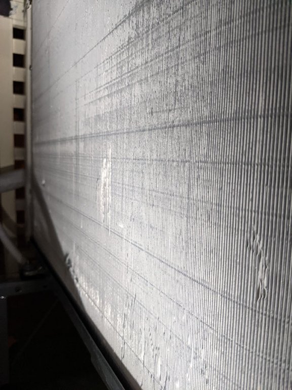

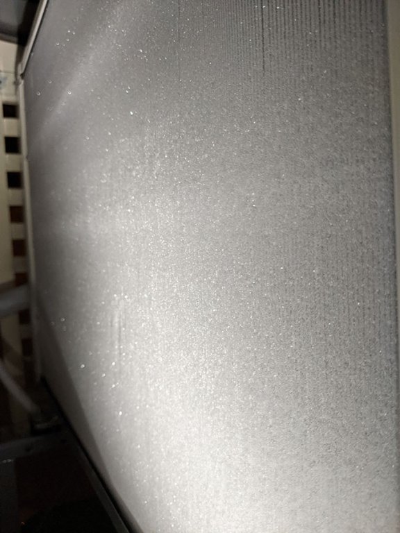

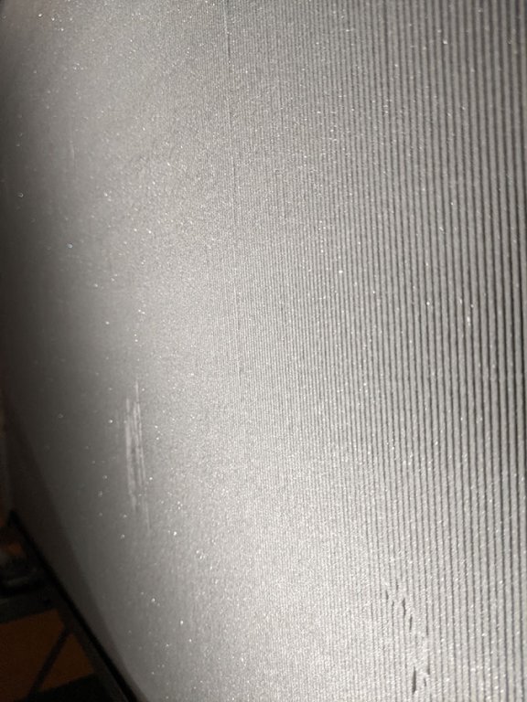

Timpe
Hölmöä kirjoitella tänne, kun oma laite tekee keskiputki-modattuna ihan järkevää siirtelyä noissa lämmitysjaksoissaan... ;D
Mutta tässä tulee: puhallus pysynyt kapulasta viitosella ja pyynti +22 asteessa sisätiloihin. Pakkasta ulkona alimmillaan aamulla jotain -13°C ja nyt -8°C. Kellotin eilen illalla yhden 2h 25min lämmitysjakson, jonka päätteeksi laite teki melko kuuraisen kennon sulatuksen (tuli käsittääkseni ihan tarpeeseen, kuva #1). Tänään jatkettiin samalla 2h 25min linjalla useampi sulatusväli siitä huolimatta, että laite teki pitkiä 12 min sulatuksia (mitattu täyspuhalluksen katkeamisesta sen täyspuhalluksen uudelleen aloittamiseen ts. tuon kuulee helposti). Noita syklejä kului tänään illasta useampi ja aina vain lämmitysjakso pysyi yhtä pitkänä (2h 25min, mihin se oli pidennetty aiemmasta 1h 50min / 2h 00min vuorottelusta noin vuorokausi sitten). Taitaa johtua lauhtuvasta pakkasesta, kun laitteella on vähemmän lämmitystarvetta.

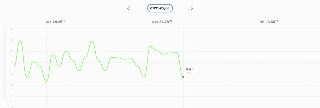

Kävin tänään hetki sitten kuvaamassa kennoa sulatushetkellä ja melkoisen tukkoon oli päästänyt ulkokennon tuolla 2h 25min jaksollaan. :rolleyes:
Tuon päälle piti ihan epäluulosta kuvata myös tuon kuuramäärän sulatustulos, missä ei ollut moitteen sijaa ja seuraavaan jaksoon lähdettiin taas "tyhjällä" kennolla (viimeinen kuva).
Talo alkoi tulemaan nyt turhan lämpimäksi tuolla +22 asteen ja viitospuhalluksen yhdistelmällä, joten tiputin pyynnin taas 21 asteeseen ja puhallusnopeuden kolmoselle, kun huomiseksi täällä luvataan -5°C lumisadekeliä yhden päivän ajaksi. Loppuviikko tarjoaa sitten taas kiristyvää pakkasta (aina -17°C saakka), joten taidan lämmittää takkaa kertaalleen keskiviikkona (edellinen takan lämmitys oli sunnuntai-päivänä).
Ai niin, edellisviestissä ihmettelin tuota kuuran "raidallisuutta". Ei tuosta tunnu olevan kovin suurta haittaa noiden uusien kuura-kuvien perusteella, mutta tarkemmin katsoessa huomaa kumminkin, etteivät ulkoyksikön lamellit mene ihan tasaiseen kuuraan kauttaltaan. Olisivatkohan nämä uudet kylmäaineet herkempiä katoamaan kierrosta kuin ne vanhat, kun ei sen vanhan Tossun kanssa tarvinnut miettiä tällaisia asioita ennen kuin viiden-seitsemän käyttövuoden jälkeen? Vai ovatko muidenkin LN-pumput luonnostaan tuollaisia, hiukan epätasaisesti kuuraantuvia? :hmm:
    91,8 KB · Katsottu: 213
    74,9 KB · Katsottu: 218
    78,8 KB · Katsottu: 216
    93 KB · Katsottu: 236

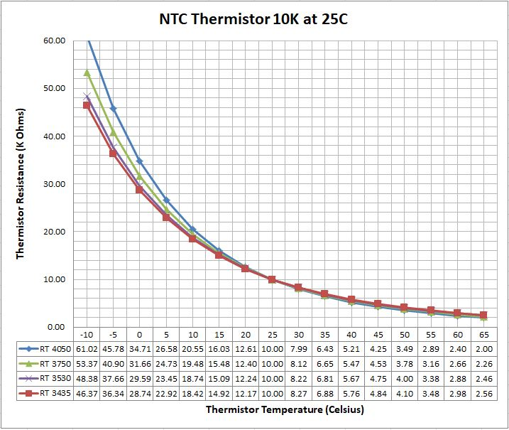

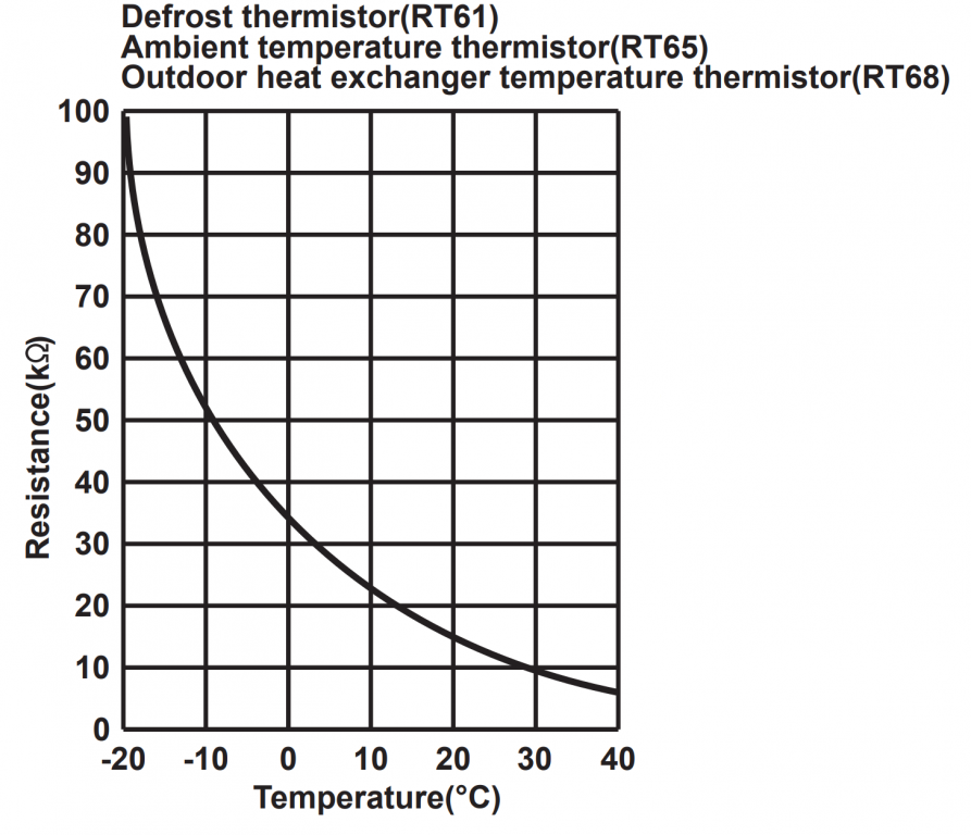

puu

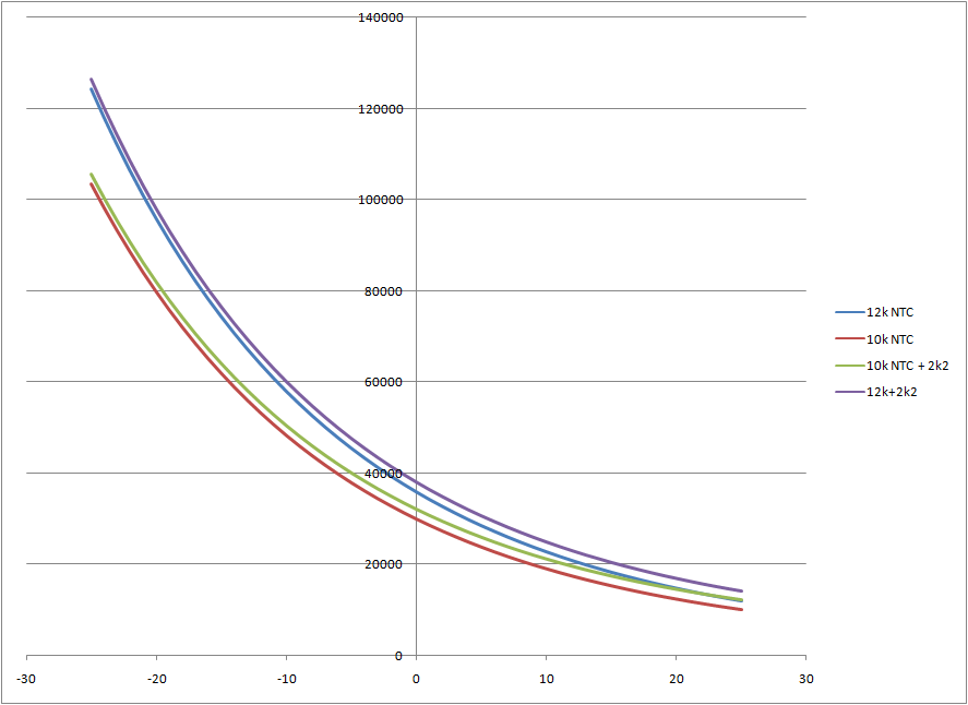

Sellaista olisi mielenkiintoista kokeilla, mitä laite tykkäisi hieman vakiosta poikkeavasta sulatusanturista. Service manualista tulkitsin, että tuossa olis NTC termistori mallia 12k@25°C / RT 3750K. Jos tilalle laitettaisiinkin esim. 12k / RT 3435K termistori, saataisiin 0-5°C tuntumassa laite kuvittelemaan lämpötila muutaman asteen suuremmaksi. Näin vehje kuvittelisi pääsevänhelpommalla tuohon 5°C sulatuksenlopetuslämpötilaan. Tai mitä jos olisikin toisin päin, eli RT 4050K anturi.
Alla netistä napattu kuva, jossa noita NTC-käyriä eri RT-arvoilla, joskin 10k termistoreilla. Miksiköhän tähän on edes valittu 12k termistori, varmaan että olisi vaikeampi löytää varaosaa vapailta markkinoilta...
Edit: Tässä voisi olla alkuperäistä anturia vastaavilla spekseillä "abikoliittimillä" varustettu malli:
helmert
Samaa olen itsekin tuumaillut. Mulla jäi tulkinta noista alkuperäisen anturin spekseistä tuon manuaalin käyrän perusteella hieman epävarmaksi (ja verkkokaupat monesti ilmoittavat myymiensä antureiden speksit vähintään yhtä epävarmasti), mutta tuollainen 12k@25°C / RT 3750K se taitaa olla ja voisi olla hyötyä korvata se mainitsemallasi anturilla. Tämä olisi myös hyvin kustannustehokas kikka vrt. alkuperäiseen varaosaan.
Velsku
Suosittelisin ennemminkin offset muutosta tuolle anturille. Todennäköisesti riittää vain anturin piirilevyn puolen johtoliittimen ja johdon väliin työnnetty vakiokokoinen vastus. Joka on sinne helppo vaihtaa sopivaa säätöä hakiessa, tökkäämällä vain toisenkokoisen tilalle.
Käyristä päätellen +5 astetta on nykyanturilla 27.5kO
Rinnalle kytketty 470k vastus muuttaa tuon vastusta 26.0kO tasoon.
--> +5 asteessa se ilmoittaa laitteelle arviolta +7 asteen lämpötilan. Eli laite päättelee sulatuksen tapahtuneen pari astetta aikaisemmin.

Laite näkee anturin johdon päässä olevana muuttuvana vastuksena. Sen perusteella se päättelee lämpötilan yo. käyrän mukaan.
Rinnan kytketty vastus laskee laitteen näkemää resistanssia, eli nostaa sen tulkitsemaa lämpötilaa. (+3 tulkitaan esim +5:ksi)
Rinnan kytkennän vastusmuutokselle löytyy helppo kaava ja laskureita, joista tässä vaikka yksi.
puu
Jos anturille laitetaan sarjavastus, näkee "äly" sen lämpötilan kylmempänä, mikä ei liene tässä tapauksessa toivottua. Silloin se voisi toimia, jos vaihdettaisiin anturiksi 10k NTC. Esimerkiksi 10k NTC + 2k2 sarjavastus (vihreä käyrä alla) voisi olla toimiva. 0 asteessa se näyttäisi "älylle" n. 5°C, ja 15°C ylöspäin mentäessä suurinpiirtein samaa kuin alkuperäinen 12k anturi.
Tässä muutama excel-pyöritys eri muutamalla anturilla ja sarjavastuksella. Vaaka-akselilla °C ja pystyakselilla resistanssi (ohm).

Tässä nyt vrk pumppu puhkunut vähän enempi tehoja niin lyhennellyt käyntiväliä 50min.. kuuraakaan ei paljon ole. Sulatukset samanmittaisia. Empä tiedä miksi lyhentää. Nappasin mitsun aivot pimeäksi. Katsotaan mikä aamulla on käyntiväli. Kumma laite on. Pitää varmaan joku saattolämmitys tuolle anturille laittaa. Ei viitsi avatakaan ja katsoa kun lähes pari kymmentä pakkasta. Pitääkö ottaa rutiiniksi aamukahvin jälkeen aina käyttää virrat pois. Mä kun luulin että tää jotenkin toimii.. mutta ei. Onkohan joku huopatossu taas jäätyny kiinni anturiin. On kuitenkin yläputkessa jo. Ja silti lyhentää väliä. Jos huomenna konepelti auki sitten.
Edit.. Kuuran takia ei tarvitsisi käyntiväliä lyhentää.

Katkaisin myös tuon mitsun piirilevyn jumpperin (JS) jolloin sulatuksen loppulämpötila nousee +10 asteeseen että kenno ja anturit varmasti sulavat kunnolla joka sulatuksella eikä laite ala keräämään jäätä.
Tuota pohdin eräs päivä, että olisiko ideaa LN:ssä kokeilla em. jumpperin katkaisua ja siirtää sulatusanturi "kuumimpaan" putkeen (niillä kenellä se toimii oletetusti, ei esim. minulla). Ideana, että +5 °C lämpimämpi loppulämpö varmasti sulattaisi kaiken, mutta vaadittuun lämpöön ehtimiseksi kennon ei kärsi olla niin kuurassa, eli vedot eivät olisi liian pitkiä, kuten monella anturi yläputkessa on ollut. Tämä tietysti nostaa sulatukseen vaadittavan energian määrää per sulatus, mutta jos ne tapahtuvat oikea-aikaisesti, niin lopputuloksena olisi alaputkiasennuksia pidemmät, mutta silti varmat sulatukset ja -välit. On tuo jumpperin katkaisu tietysti peruutettavissa jos ei toimi halutunkaltaisesti, mutta paha sanoa kokeilematta.

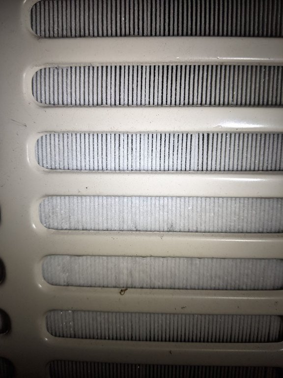

Nyt buutin jälkeen lyhensi 30min jaksoihin.. kaksi buuttia vielä tein. Toisessa nollasin kaukosäätimenkin. Seuraavaksi kokeilen sitä viilennystä.
puu
Tuota viilennystä kehuin aikaisemmin toimivaksi, mutta nyt pari viime kertaa ei ole onnistunut poistamaan hullunkierrosta. Toimivaksi olen todennut että ottaa aktiivisen sulatuksen jälkeen 2 minuutiksi virrat kokonaan pois. Tosin sekään ei taida kovemmilla pakkasilla auttaa...
