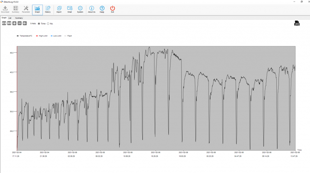

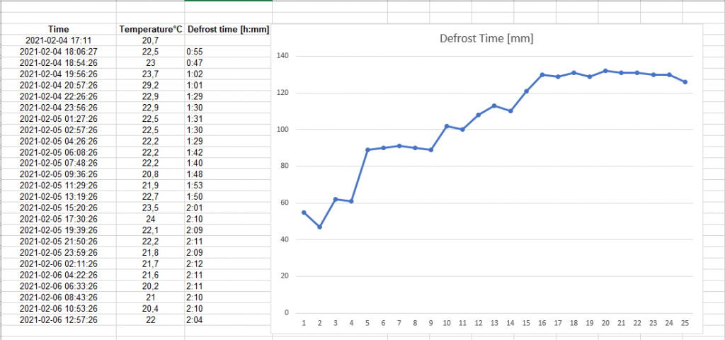

Pumppu käyntiin ja loggeri loggaamaan ja kuten alla olevista käppyröistä näkee, lähti pidentämään sulatusväliä ja nyt jauhaa n. 2h jaksoissa.
Tuo nousu tuossa keskivaiheilla johtuu siitä, kun käänsi puhallusta ylimpään asentoon ja sitten palautin takaisin toiseksi ylimpään. Testasin olisiko lämpö siirtynyt paremmin, mutta toiseksi ylin asento osoittautui parhaaksi.

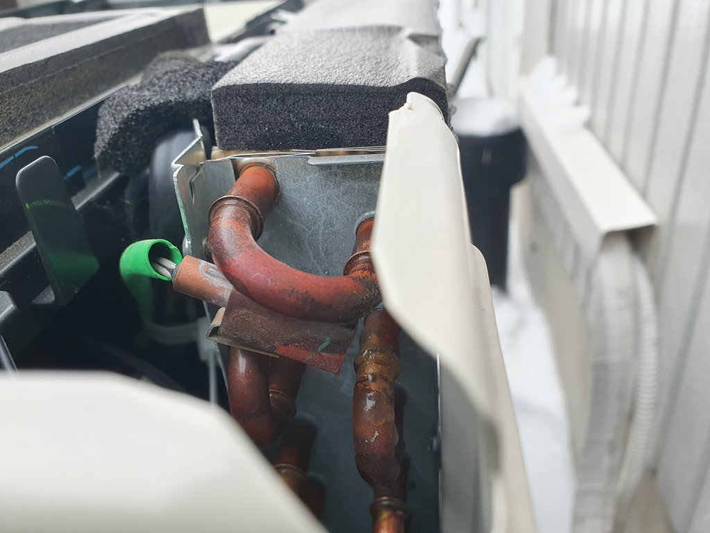

Tässä on pari kuvaa, joista selviävät nuo putket ja niiden kulku. Ekaan merkitsin referenssiksi yläputken / keskiputken ja alaputkien sijainnit. Toisessa kuvassa on kennosto sulamassa itsekseen nollakelissä, kun jumppasin anturin paikkaa keskiputkeen. Tuossa on huomionarvoista tuo sulan/kuurasta vapaan kennon alue, mikä kertoo helposti mitä noiden putkien lämmöt ovat olleet ennen kuin katkaisin sähköt pois. Yläputki on selvästi lämpimin putki noista ja keskiputki vastaavasti kylmin (kumminkin lähellä noita alaputkia). Jos laitat anturin yläputkeen, se katkaisee sulatuksen jossain tilanteessa liian aikaisin, mutta auttaa vastaavasti saamaan koneesta pisimmät lämmitysjaksot (kun sulatus kestää tuosta putkesta mitaten varsin vähän aikaa). Keskiputkessa ainakin omaa kennoa sulatetaan varmasti sulaksi joka kelissä, koska se on kylmin noista putkista (tämä vie hiukan aikaa lämmitysjaksoista pois, muttei liikaa suhteessa muutoin ongelmattomaan käyntiin).
Anturin asennus kannattaa tehdä aina putken yläpuolelle, jolloin se ei kerää itseensä jäätä yhtä herkästi kuin ollessaan putken alapuolella. Samoin anturi kannattaa kääntää hiukan sisäpuolelle yläviistoon asentoon , niin ettei se ota kiinni tuohon äänenvaimennus-huopaan. Viimeisessä kuvassa näkyy eräänlainen anturin minimivälimatka huopaan, koska tämä asennustapa on toistaiseksi pitänyt tuon defrost-anturin jäätymättä omassa laitteessani. Kuva kertoo kuinka ahdasta tuolla on! Ts. asentaisin anturin nyt Juhaniston jäätymiskokemuksen perusteella tuon anturin selvemmin sivulle yläviistoon kulmaan (klo 10:30 suuntaan, nyt se on klo 11:00...11:30 suunnassa putken päästä katsoen).

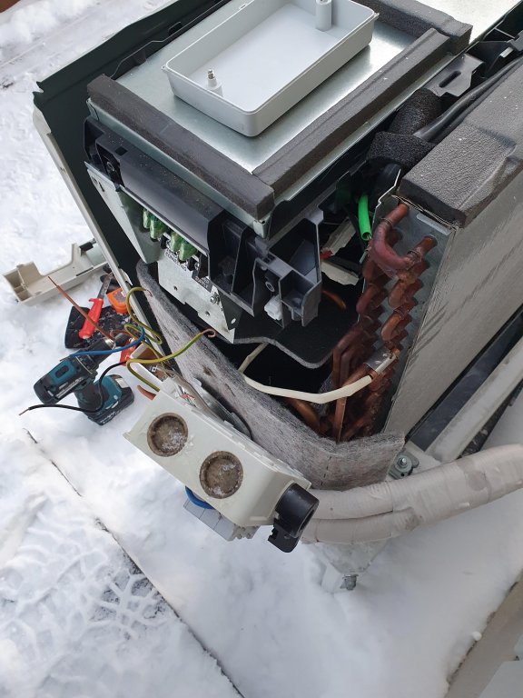

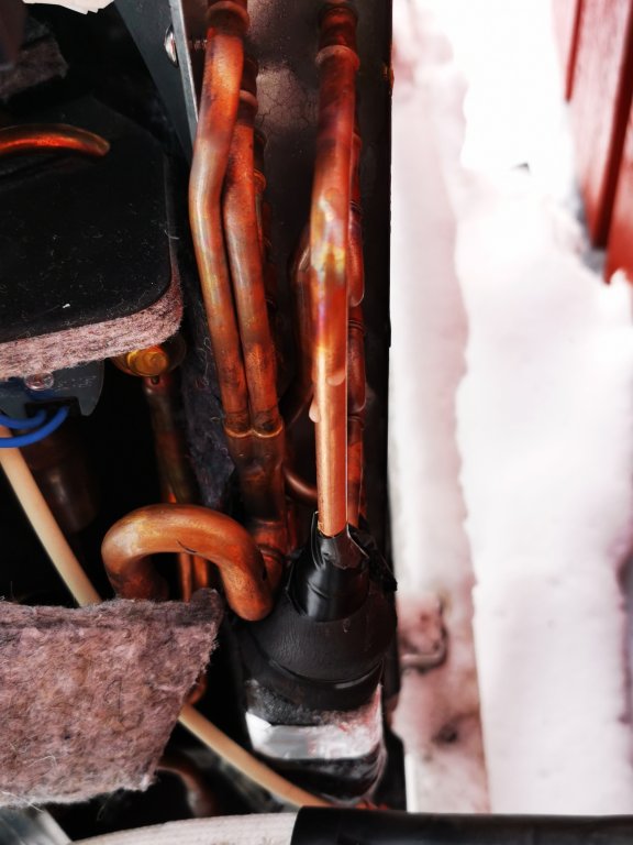

Huomasin aiemmasta kuvasta, että lämpötila-anturi näytti olevan jäässä. Otin tänään yläkannen pois (pumppu oli käynnissä koko ajan, jotta ei "resetoituisi") ja anturi olikin aivan jäässä.
Sulatin hiustenkuivaajalla ja työnsi ylemmäs tuon kiinnikkeen reunan tasalle, kuten joku oli myös täällä tehnyt.

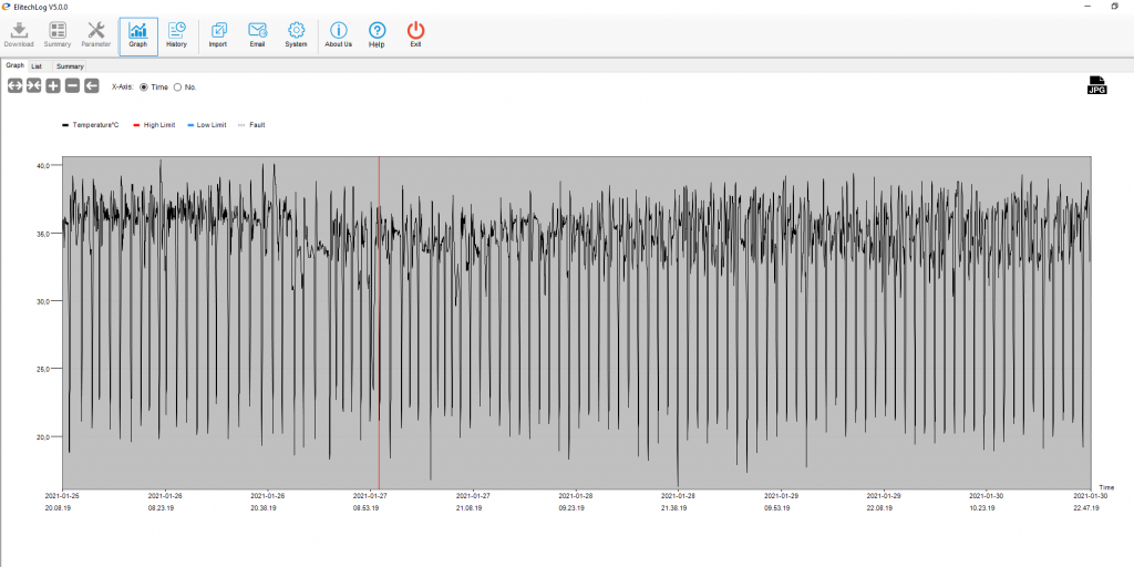

Tämä oma LN25 se on hauska vekotin. Vajaa 5vrk sitten resetoin pumpun. Ulkolämpötila on vaihdellut välillä -3...-18°C
Tänä aikana lämmitysaikaa ollaan lyhennetty hitaasti mutta varmasti (kertaakaan ei pidennetty):
80min lämmitysjaksoja 25h ->
70min lämmitysjaksoja 27h ->
60min lämmitysjaksoja 25h ->
50min lämmitysjaksoja 29h ->
40min lämmitysjaksoja 8h... (tässä mennään tällä hetkellä)
Sulatusveden määrän mittasin tuollaisen 40min lämmitysjakson sulatuksesta. Vajaat 1,5 desilitraa.

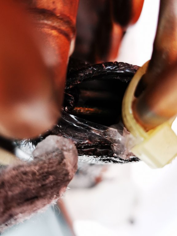

Onkos kukaan käyttänyt tuota pakettia auki, jos se keräisi jäätä? Aika otollisesti juuri ylhäältä auki jotta vesi pääsisi valumaan tuonne sisälle - toisaalta se tulee myös helposti alakautta poiskin. Mitä on odotettavissa jos käyttäisin tuon virityksen auki tarkistaakseni tilanteen? Korvaisin samalla alkup. eristeen Armaflexillä.
Edit: Taitaa olla tuollaista bitumin tyyppistä jänkkiä tuo alkuperäinen. Voi olla aika riskaabelia touhua möylyttää tuota pakkasella jos sisällä on joku käärmeenpesähässäkkä.
Fd25 oli tiiviisti kiinni, ln25 auki. Eristin sen koska vesi valunut sitä pitkin anturiin.
Resetoinnin jälkeen 90min vetoja ja siitä kutistui 60min. Jäätä ei enää ollut anturissa kun myöhemmin katsoin.
