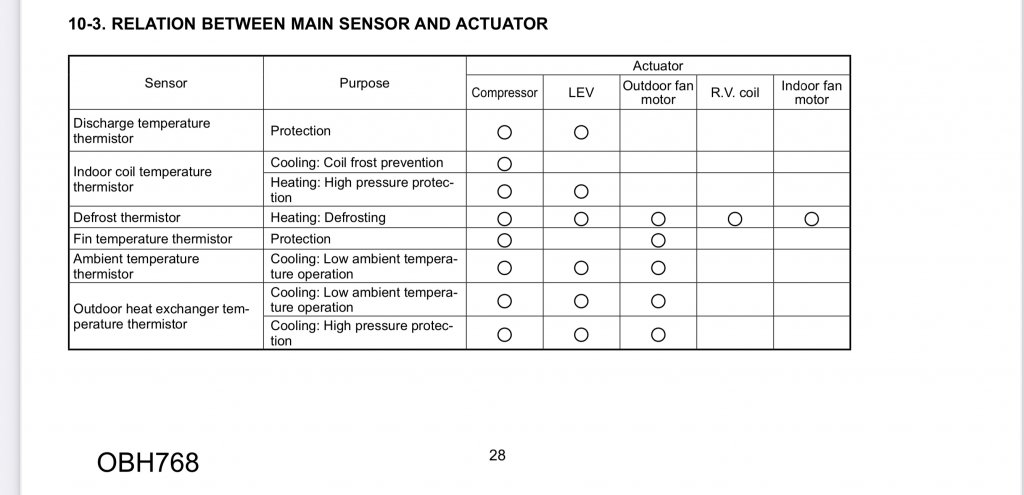

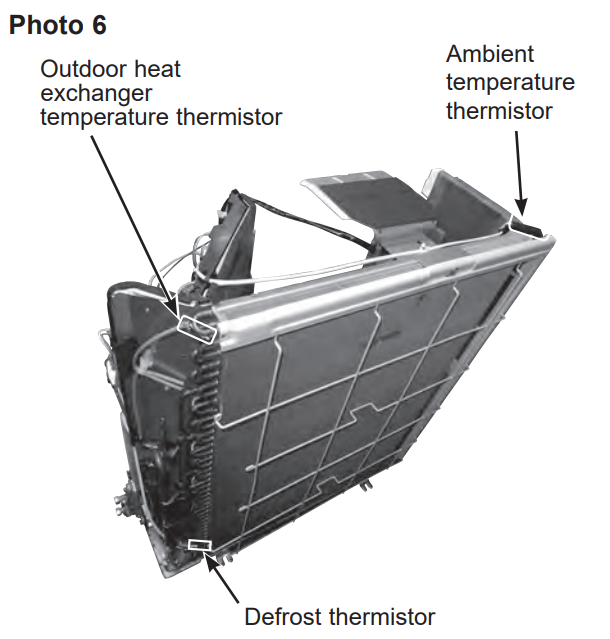

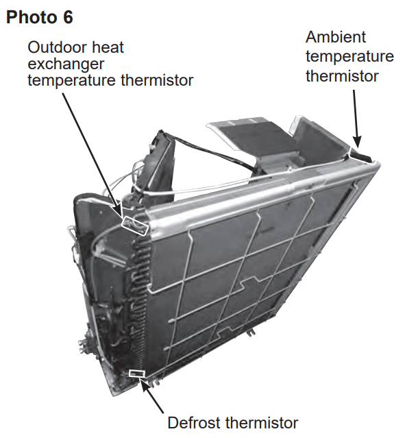

Service manuaalissa on kaavio antureiden käyttötarkoituksista. Outdoor heat exchanger temperature thermistor vaikuttanee vain jäähdytyksellä.
    67,5 KB · Lukukerrat: 224

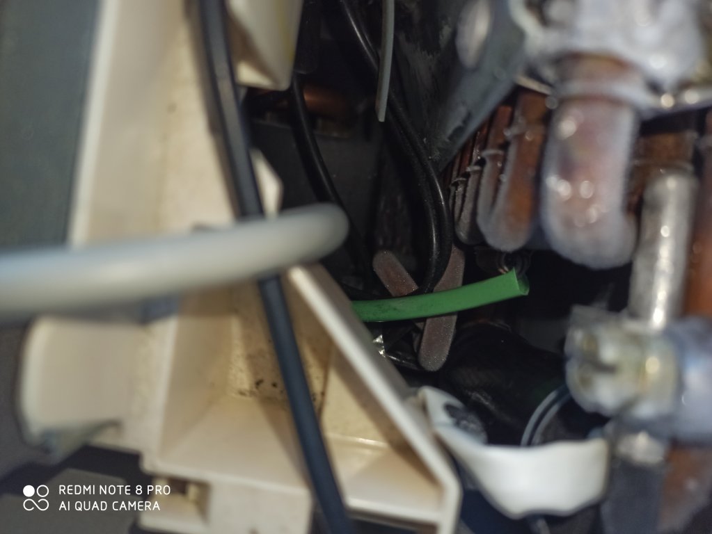

En ole hoksannut konetta aukoessa erikseen mulkoilla, eikä ottamistani kuvista saa oikein selkoa, mutta voisiko tuohon päädyn pohjalle kertyvä jää koskettaa jotain joka vaikuttaa taas sulatuksen aikana liikkuvaan tavaraan? Noihin kuvassa näkyviin putkiin tuo ei ainakaan näytä koskevan. Täytyy varmaan porata poistoreikä tuohon varmuuden vuoksi seuraavalla kerralla.

Niin se varmaan on. Ja kun vielä katsoin kerran kuvia niin minullakin on anturi juuri samassa putkessa kun Velskulla. Eli keskiputkessa :D Pientä sekoilua putkien kanssa. Näyttää niin erilaiselta ylhäältä katsottuna ahtaissa paikoissa. Anteeksi sekoiluni.
Mulla on nykyään ihan alkuperäisessä putkessa ja alkuperäisellä paikalla. Tosin putki ja anturi eristettynä kokonaan. Tuon yhden äskön jakamani kuvan aikaan oli siinä "keskiputkessa", joka tuotti pahalla kelillä liikaa jäätä koneeseen.

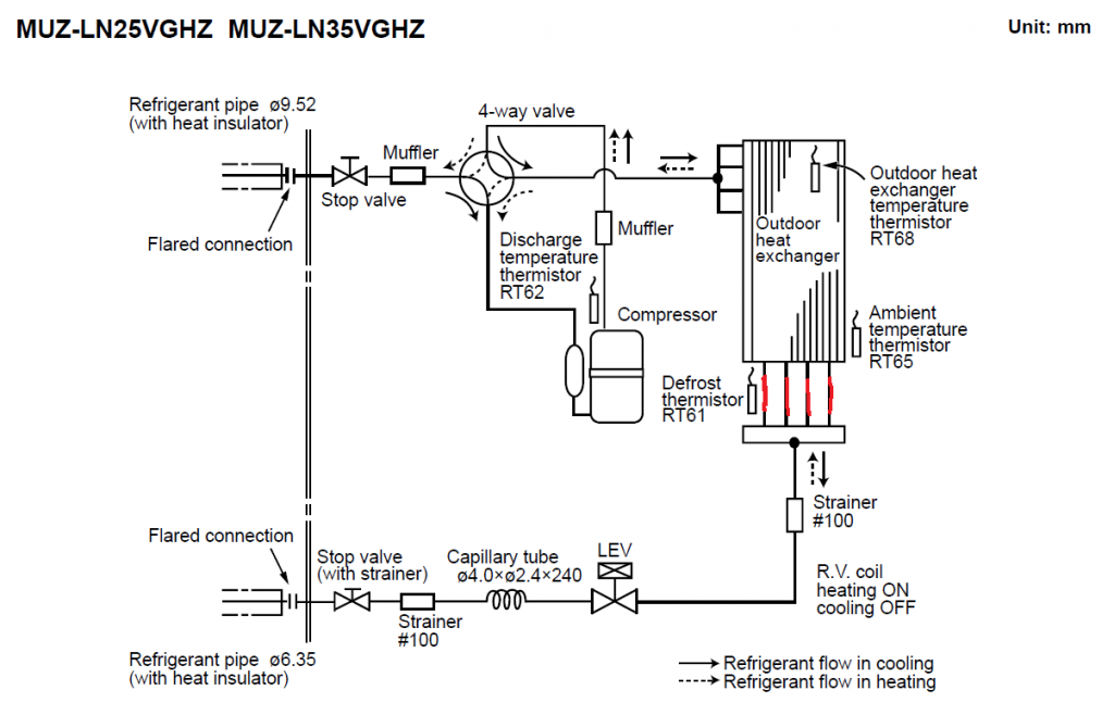

Kylmäpiirissä putkisto jakautuu 4 jakajaputkeen (punaisella merkitty)
=> Eli taitaa olla aivan sama mihin sulatusanturin laittaa noista punaisella merkityistä putkista (~alkuperäinen paikka).
Vihreät putket voisivat olla kokeilemisen arvoisia paikkoja, näissä kierto siirtyy sissemmältä kennolta ulommalle. Nämä ovat kennokierrossa noin puolessa välissä. Sulatuksen kesto ei välttämättä ole kumassakaan (vihreässä) paikassa riittävä kennon täydelliseen sulamiseen.
Eli lähtevät putket eivät eroa juurikaan toisistaan. Eikä alaputkesta yläputkeen vaihto juuri lyhennä sulatusaikaa?
Kyllä, kukin neljästä kennokierrosta pitäisi olla hyvin lähellä toisiaan pituudeltaan. Tuossa ei olen nyt kapillaareja tasoittamassa kennokiertoja.
=> Jotain eroa siis saattaa olla noiden (punaisten) putkien väleillä. Ehkä kanntaa etsiä se jossa on vähiten kiertoja (jos sellainen löytyy), taitaa vaan kaikissa olla 12 "läpimenoa".

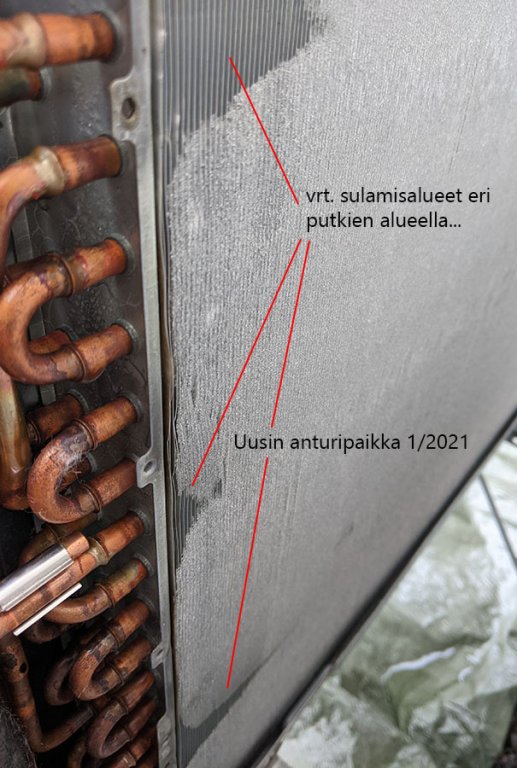

Kellotin äsken IR-lämpömittarin kanssa sulatuksen 80 min lämmittelyn jälkeen kuivassa -15 °C kelissä. Kennoon oli kertynyt aika vähän tavaraa, olisi varmaan huoletta voinut vetää parikin tuntia. Nelitieventtiilin suhahduksesta kului 1 min 55 sek siihen, että kennon pinta keskeltä saavutti +5 °C lämpötilan, jonka jälkeen sulatus jatkui vielä 2 min 40 sek asti, eli n. 45 sekuntia lopetuslämmön saavuttamisen jälkeen. Eli jatkoi siis sulatusta n. 50 % pitempään kuin pitäisi, jos oletetaan sulatusanturin edustavan kennon pintaa lähellekään. Tuo kompuran kierrosten lasku voi hyvinkin olla merkki aktiivisen sulatuksen lopetuksesta, sillä kennonlämpötilan vakaa nousu pysähtyi siihen (yllätys:D) ja lähti pian sen jälkeen laskuun. Loppulämpötila oli reipas +15 °C mitä olen joskus aikaisemminkin mitannut.
Kennon sulaminen alkaa noiden jantin merkkaamien kahden ylimmän jakoputken kohdilta ja viimeisenä sulaa alimpien jakoputkien ympäristö. Kenno pysyy siis tuon alimman jakoputken läheisyydestä jäässä vielä "pitkään" sen jälkeen, kun ylimmät rivit ovat jo sulat tai peräti kuivat.

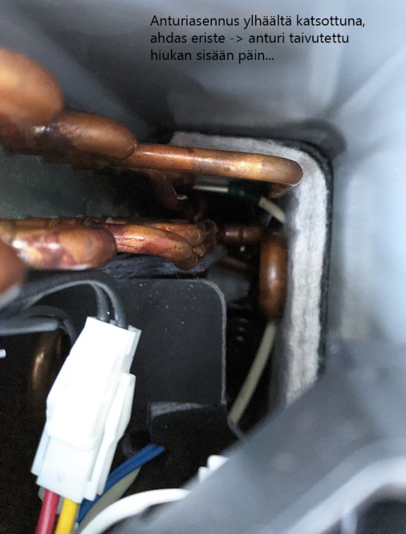

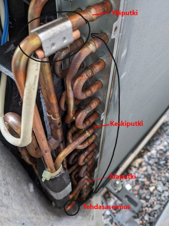

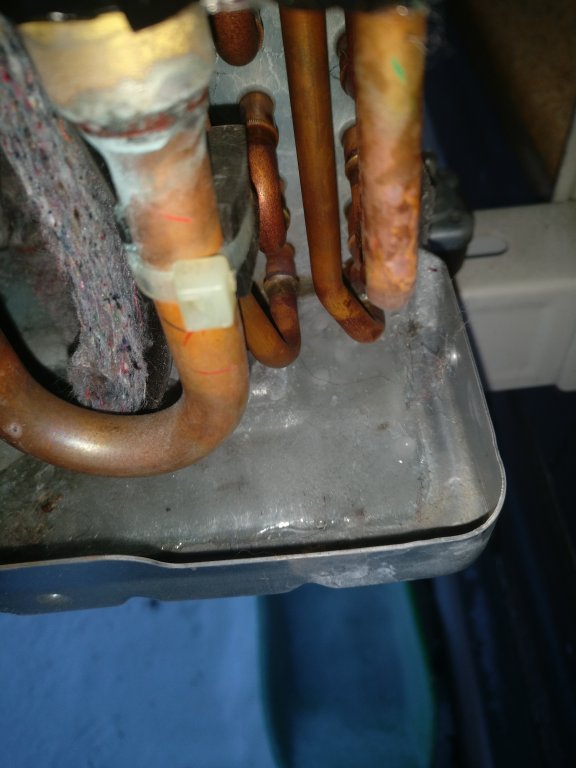

Tässä on pari kuvaa, joista selviävät nuo putket ja niiden kulku. Ekaan merkitsin referenssiksi yläputken / keskiputken ja alaputkien sijainnit. Toisessa kuvassa on kennosto sulamassa itsekseen nollakelissä, kun jumppasin anturin paikkaa keskiputkeen. Tuossa on huomionarvoista tuo sulan/kuurasta vapaan kennon alue, mikä kertoo helposti mitä noiden putkien lämmöt ovat olleet ennen kuin katkaisin sähköt pois. Yläputki on selvästi lämpimin putki noista ja keskiputki vastaavasti kylmin (kumminkin lähellä noita alaputkia). Jos laitat anturin yläputkeen, se katkaisee sulatuksen jossain tilanteessa liian aikaisin, mutta auttaa vastaavasti saamaan koneesta pisimmät lämmitysjaksot (kun sulatus kestää tuosta putkesta mitaten varsin vähän aikaa). Keskiputkessa ainakin omaa kennoa sulatetaan varmasti sulaksi joka kelissä, koska se on kylmin noista putkista (tämä vie hiukan aikaa lämmitysjaksoista pois, muttei liikaa suhteessa muutoin ongelmattomaan käyntiin).
Anturin asennus kannattaa tehdä aina putken yläpuolelle, jolloin se ei kerää itseensä jäätä yhtä herkästi kuin ollessaan putken alapuolella. Samoin anturi kannattaa kääntää hiukan sisäpuolelle yläviistoon asentoon , niin ettei se ota kiinni tuohon äänenvaimennus-huopaan. Viimeisessä kuvassa näkyy eräänlainen anturin minimivälimatka huopaan, koska tämä asennustapa on toistaiseksi pitänyt tuon defrost-anturin jäätymättä omassa laitteessani. Kuva kertoo kuinka ahdasta tuolla on! Ts. asentaisin anturin nyt Juhaniston jäätymiskokemuksen perusteella tuon anturin selvemmin sivulle yläviistoon kulmaan (klo 10:30 suuntaan, nyt se on klo 11:00...11:30 suunnassa putken päästä katsoen).
    89,5 KB · Lukukerrat: 374
    66,4 KB · Lukukerrat: 376
Tuota alimmaista Jantin vihreää putkea voisi kokeilla. Alaosa sulaa muutenkin viimeisenä paljon muiden jälkeen. Huomenna jos luoja suo suhteellisen kelvollisen kelin niin taidan sinne siirtää. Katsotaan sitten löytyisikö tuolta kompromissi. Nyt täällä tuon hätäapuhomman jälkeen käyntiväli pudonnu 43min eli huima 10min parannus :D Mutta antaa nyt rauhoittua ja hakea dataa yön yli jos vaikka tekoäly siitä viisastuisi ja pidentäisi käyntivälejä. Sulatukset ainakin lyheni.
Ja mä käänsin anturin keskiputkessa klo 9 eli ihan niin kauas kun voi.
Mielenkiintoista, että meillä sulaa kenno erissä järjestyksessä! Mulla sulaa ensin yläputki, sitten keski ja viimeisenä vasta alaputki. Näin olen käsittänyt suurimmalla osalla muitakin käyvän.
Osaisiko joku selittää, miten Timpellä on eri sulamisjärjestys? Jotain eroa näissä täytyy olla sen suhteen, miten putkissa kiertää lämmin sulatusaine.
Kuva ei ole sulatuksen loppuvaiheesta, joten kuvan perusteella on vaikea sanoa, mikä putki noista sulaa viimeiseksi. Videollakuvalla sen mahdollisesti voisi varmistaa.

Onko sinulla anturi ollut nyt missä putkessa ja eristitkö sen millä uudelleen, kun kirjoittelit, että anturin suojaus petti? Mulla ollu sillä Armaflexilla (pyöreä versio) mistä leikattu sopiva pala & nippusiteillä kiinni, niin on pysynyt paikoillaan (toistaiseksi ainakin).
Jos anturiin ja putkiin jää jäätä/kosteutta ennen kuin laittaa anturin paikoilleen, niin sehän voi vaikuttaa kans anturin aistimaan lämpötilaan. Putki ja anturi/johto varmaan hyvä töhötellä kuivaksi ennen eristämistä.
Anturin paikka alaputkessa eristettynä & koko putken eristäminen @Velsku n mukaan toiminut hänellä moitteetta nyt.

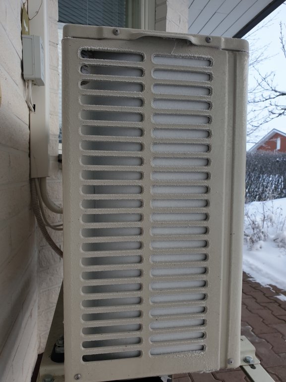

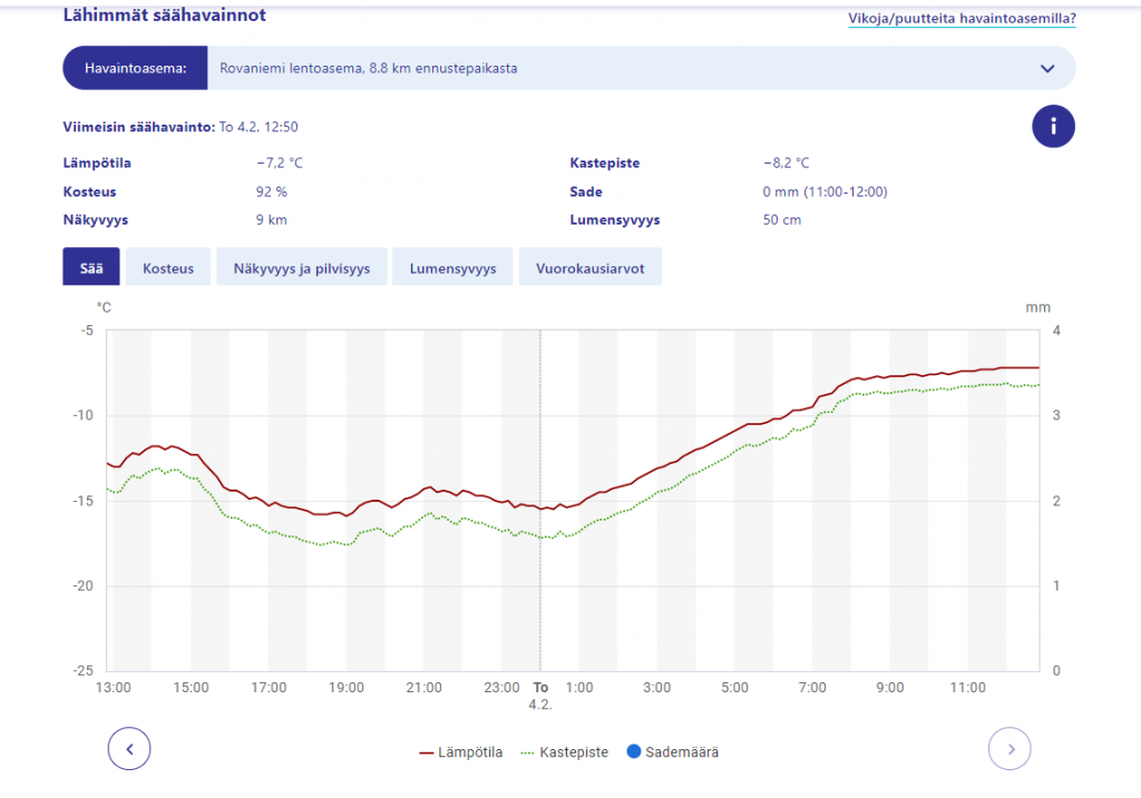

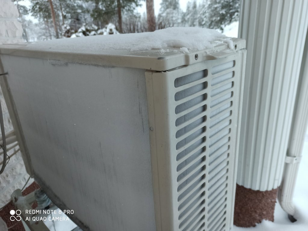

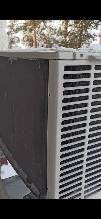

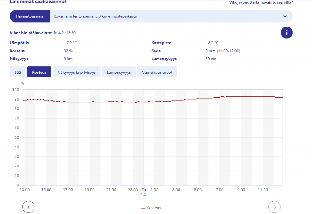

Tänä aamuna huomasin että kun pumpun kenno näytti keittiön erkkerin ikkunasta katsottuna olevan tukossa niin oli loistava tilaisuus dokumentoita sulatusongelmaa ja sen syytä, varsinkin kun on epä-työpäivä. Lisäksi tässä tutkimuksessa selvisi vahingossa yksi toinenkin asia ja siitä lisää juttua alla. Kahvia juodessa minuun iski piruus ja kupin tyhjennyttyä otin ristipäämeisselin käteen ja laitoin takin päälle ja menin ulos ja ruuvasin ulkoyksikön kannen irti ja otin kuvat 1, 2 ja 3. Kuten kuvista näkyy niin ulkoyksikkö oli jo lamellien sisäpuoleltakin tukevassa kuurassa ulkopuolen tilanteesta nyt puhumattakaan. Hyvä huomoida myös kuinka kuurassa kompuran päällä olevat putket/putkilenkit ovat.... mutta lämmitys vain jatkui
Juurisyy siihen miksi mitsut tällaiseen tilanteeseen ajoittain ajautuvat piilee sulatuslogiikassa ja lisäksi sen hitaudessa. Logiikkahan ei mitenkään päättele sulatustarvetta vaan määrittää seuraavan lämmitysjakson pituuden edellisen (mielestäni kahden tai useamman edellisen) sulatuksen kestoajan perusteella. Olen antanut itseni ymmärtää että tässä on myös se paljon puhuttu fuzzy eli kone mittaa kahden tai useamman sulatuksen pituuden (todennäköisesti kompressoriaikaan tai nelitieventtiilin kääntymisiin perustuen) ja seuraavaan lämmitysjakson pituuden päättelyyn käytetään yksinkertaisinta mahdollista päättelyalgorytmiä.
Tilanne oli toisiaan eilen -15 asteen lämpötilassa se että pumppu kävi tyypillistä jotain 1,5-2 h jaksoa ja kenno huurtui jakson aikana aika sopivasti, ehkä nyt olisi voinut hieman pidemmälle vetää mutta en ole nyt varma kun ei kennon loggeri ollut paikallaan. Yöllä lämpötila lauhtui kohtuu nopeasti ja samalla ilmankosteus nousi (ks. lämpötila ja kosteus) ja em. sulatuslogiikan ja sen reagoinnin hitauden johdosta kenno oli tukossa. Kuvien ottamisen jälkeen olin conference callissa ja meetin loppupuolella kuulin kuinka puhallus loppui ja sulatus alkoi (n. puoli tuntia kuvien ottamisen jälkeen). Kiirehdin meetin loppuun ja menin ulos katsomaan sulatuksen loppuvaihetta. Umpitukossa oleva kenno kyllä sulasi mutta samalla huomasin tarkemman mekanismin joka aiheuttaa ns. jääpannan syntymisen kennon alaosaa. Kuten aiemmin jo kirjoitin niin uskoin tämän liittyvän nimenomaan tukkoisten kennojen sulatukseen. Nyt kun olin vieressä katsomassa niin huomasin että todella tukkoista kennoa sulatettaessa, sulatuksen aikana kennosta irtoaa paksuja kuuralevyjä jotka valuvat lämmintä kennoa alaspäin ja tarttuvat pohjapeltiin. Koska tuollainen kuuralevy on paksu ja osittain kennosta irti niin se ei ehdi sulamaan sulatuksen aikana. Jos kone ajaa itseään toistuvasti tukkoon niin tuo jääpanta kasvaa sulatus sulatuksen jälkeen. Tuosta meetistä johtuen tuli valitettavasti niin äkkilähtö pihalle ja puhelin jäi sisälle enkä saanut tuosta videota enkä muutenkaan kuvannut ulkoyksikkö sen kummemmin.
Kuva 5 ja 6 ovat sitten seuraavan sulatuksen jälkeen otettuja. Tällä kertaa kenno ei ollut ennen sulatusta ihan yhtä hurjassa kunnossa mutta tukossa kuitenkin. Kuva 6 on tosiaan otettu silloin kuin kompressori pysähtyi sulatuksen jälkeen. Kuvasta näkyy selkeästi edellisen sulatuksen aikana muodostunut/lisääntynyt jääpanta joka ei sula pois vaikka kenno kävi sen verta lämpinämä että se silmin nähden höyrysi ja kuivui täysin. Kuvasta näkyy myös että jääpannan ja kennon väliin tulee pieni ilmarako mikä käytännössä estää sulamisen. Kuvassa 5 näkyy märät päätyputket sulatuksen päätyttyä.
Tulipas pitkä alustus itse aiheeseen eli sulatusanturin jäätymisestä aiheutuva hullunkierto... no annetakoon anteeksi sillä tuli tuossa varmaan asiaakin... Mielipiteeni on, että jos sulatusanturi on siellä vakiopaikassa huopatossun kuljessä niin viimeistään tukkoisen kennon sulatuksien aikana tuonne valuu niin paljon vettä (kuvat 3 ja 5) että se anturi mittaa väistämättä kylmempiä lämpötiloja/jäätä ja siitä syystä sulatus kestää aiheettoman kauan/maksimiajan koska anturi ei havaitse katkaisulämpötilaa oikeaan aikaan/ollenkaan. Uskon että ratkaisu löytyy @Sattu89 viestistä eli anturi pois huopien seasta ylimpään menoputkeen ja itse laittasin sen vielä klo12 suuntaan.
    237,9 KB · Lukukerrat: 289
    288,1 KB · Lukukerrat: 290
