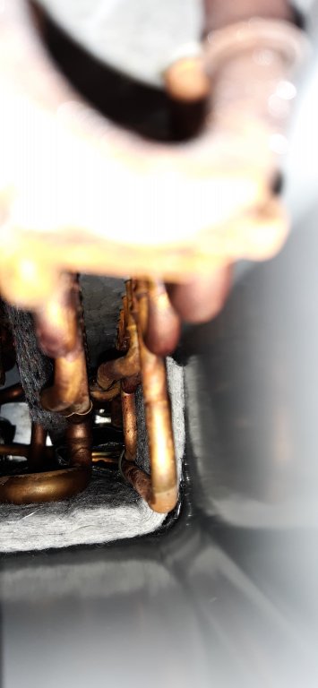

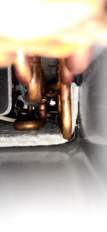

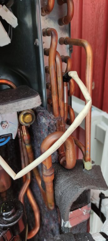

Tälläiset operaatiot tein. Nyt on anturi siinä putkessa missä insinöörit suunnitelleet. Laitoin anturiin kutistesukan pätkän että tiivistäisi suojaputken ja anturin välin. Mutta huomasin kun laitoin anturia putkeen että päivä paistoi läpi putken ja anturin välistä. Siihenhän olisi pian kerännyt vesitaskun ja pian se olisi jäässä. Nyt anturi on koko matkalta tiiviisti putkessa kiinni. Ja nyt sulamisveden pitäisi päästä valumaan pois. Leikkasin kylmästi huovan pois koko putki alueelta. Nyt ei ota anturiin sitten millään. Porasin muutaman reiän. Jäätyyhän noi tukkoon kun on vaan 5mm. Jos kesällä sitten kuppiporalla joku reilu reikä 40mm tai mikä mahtuu.
Löytöjä oli ihan märkä ja jäinen villaeriste. Otin nyt sen märän osan pois. Se bitumimöykky oli aika sula. Ei siellä jäätä ollut. Lämmitin sitä ja painelin yläosan kiinni niin hyvin kun sain. Pohjalla mihin tein reiät oli jäätä. Yksi jääpuikkokin joka ylettyi putkesta pohjaan asti.
Nyt odotellaan ja kellotellaan..

Taitaa muuten aikalailla tuon "insinöörien suunnitteleman" putken kohdalla olla se kohta mihin ainakin oma pumppuni tuppaa jättämään sen jääraidan sulatuksessa. Täytyypä joku kerta mittailla tarkka korkeus.
Laitoin aamulla kokeilumielessä anturin jantin sivulla 75 lähettämän kuvan ylempään vihreällä merkittyyn putkeen. Ihan mielenkiinnosta jotta näkee onko vaikutusta. Ulkoyksikön peltien aukaisu on jo niin rutiinia että siinä ei kauaa nokka tuhise. :)Tätä ennen menty 80min väleillä mikä ihan ok.

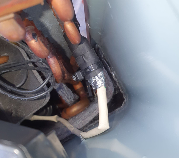

Tuossa kuva omasta kokeilusta. Itsekin puhaltelin lämmintä ilmaa bitumimöykyn sisään. Kuiva se taisi olla. Laitoin omaksi ilokseni eristelevyn siihen katoksi. :) Tällä asetuksella lähti 90-80-90-100min. Ja -10 astetta pakkasta.

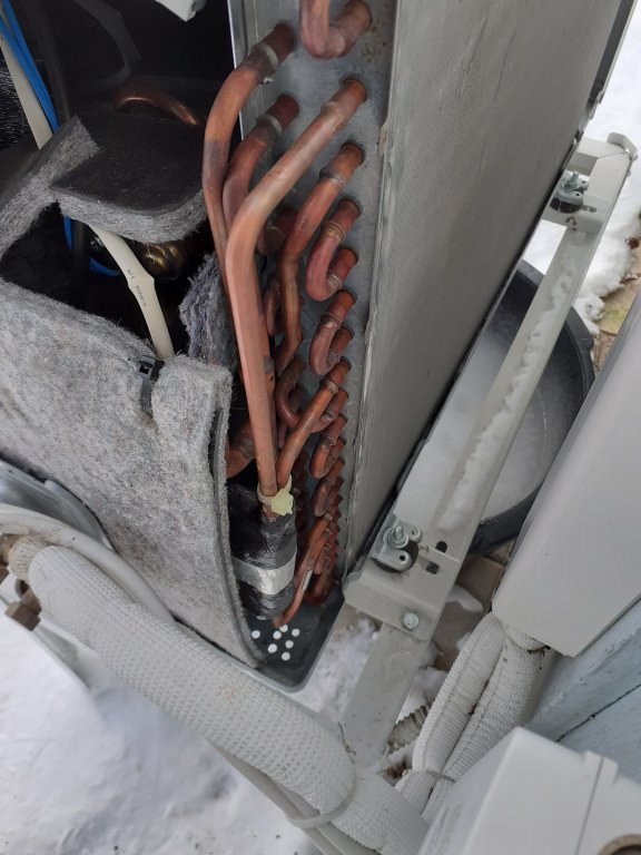

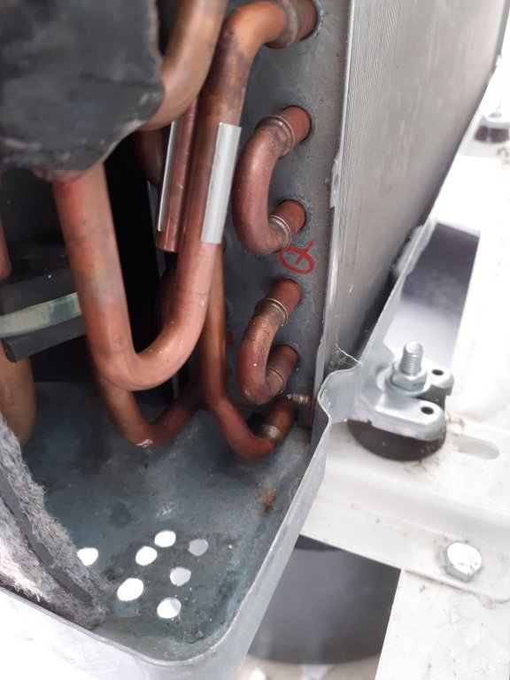

Ostin 0.7 Brandy pullon niin aika kuluu paremmin :D
Tuo yksi putki ylemmäs voisi tuottaa sekunteja lyhyemmät sulatukset. Ei paljoa, mutta datan perusteella tämä on sekuntipeliä...

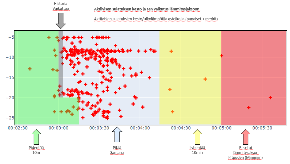

Vähän selventääkseni tuota sulatuksien kestoa ja näyttääkseni, millaista dataa on kerääntynyt tähän mennessä plottasin aktiiviset sulatukset sulatuksen kesto/ulkolämpötila asteikolle. Väritin alueet, joissa laite tekee muutoksen lämmitysjakson pituudelle.
Tuosta näkee, millaisia sulatuskestoja minulla on pumppu mitannut anturin ollessa eristettynä omalla alkuperäisellä paikallansa.
Kun mittaa ulkoyksikön sulatuksen kompressorin käynnistymisen ja puhaltimen käynnistymisen välisen ajan, voi allaolevan kuvan mukaan päätellä mitä tapahtuu seuraavalle lämmitysjaksolle.
Suurin osa rasteista asettuu vaaleansiniselle alueelle, jonne laite pyrkii lämmitysajan pidennyksellä/lyhennyksellä niitä sijoittamaan. Eli tuolla alueella ollessaan laite on omien säätöjensä mukaan "sopivasti kuurassa sulatettavaksi".

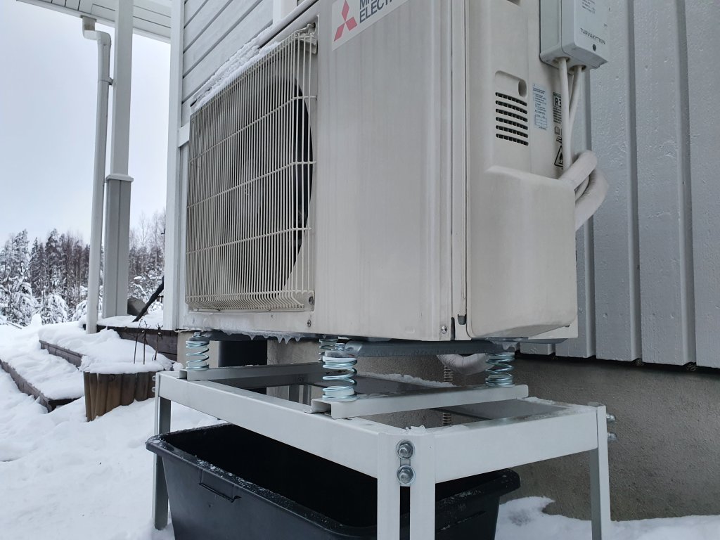

Minulla kaksi pumppua päällekkäin yksikerroksisen talon itäseinällä leveän räystään alla. Vesisade ei pääse, eikä lumikaan, jos ei pyrytä kunnolla tai sada vaakasuoraan.
kesällä voisi avata peltejä ja kurkistaa mitä syönyt.

Sinun aktiivinen sulatusaika 3:14 eli tuolla sinisellä alueella. Laitteen logiikka ei siis jatka, toimii ihan oikein anturitietonsa perusteella. Vika on anturitiedossa.
Tämä ei olekaan sinulle mitään uutta, mutta kirjoitan jos joku uusi lukee:
Ainut keino saada jatkamaan lämmitysaikoja pidemmäksi on saada sulatusanturilta oikeampi tieto siitä, milloin kenno tuli sulaksi. Eli joku tai jotku näistä:
  • sulatusanturin ja sen putken eristäminen
  • Sulatusanturin ja putken huovasta irrottaminen
  • sulatusanturin siirtäminen nopeampaa lämpenevään putkeen
  • Vastuksen lisääminen sulatusanturin kanssa rinnankytkentään jotta laite lukee anturin saavuttaneen tarvittavan lämpötilan aikaisemmin.
Sinulla tödennäköisesti anturi lämpeää 30s liian myöhään, eli mittaa ulkoista tekijää. Siispä pelti auki ja vikaa korjaamaan jollain noista edellämainituista tavoista...

Kävin juuri vähän raottamassa peltiä ja sain sulatusanturin käsiin. Vaikka on tuossa 45 asteen kulmassa. Niin jääpahkura oli anturin alapäässä. Kumma kyllä. Ei ei ihme jos joutuu tekemään ylimääräisi töitä. En oikein ymmärrä tuota. Johtuuko tuosta kiinnitysklipsusta vai miksi kerää jäätä. Tästä syystä kyllä se pitää johonkin pystyputkeen laittaa ja ehkä kevyesti eristää. Näin minulla. Pelkkä eristyskin varmaan auttaisi. Pitää ehkä etsiä pieni nippusiteitä ja laittaa parilla kiinni. Unohtaa tuo klipsu kokonaan.

Mulla on anturi nyt yläputkessa vaakatasossa. Klipsun jätin pois ja laitoin teipillä ja nippusiteellä kiini. Kovin innokas ei ole viime päivinä ollut säätämän lämmitysaikaa mihinkään suuntaan. Pari vuorokautta veti uskollisesti 50min lämmitysjaksoja, tänään resetoin, niin kolme 80 min lämmitysjaksoa tehnyt sen jälkeen.
Täytyy käydä jossain kohtaa vilkaisemassa, onko kerännyt anturiin yhtään jäätä.

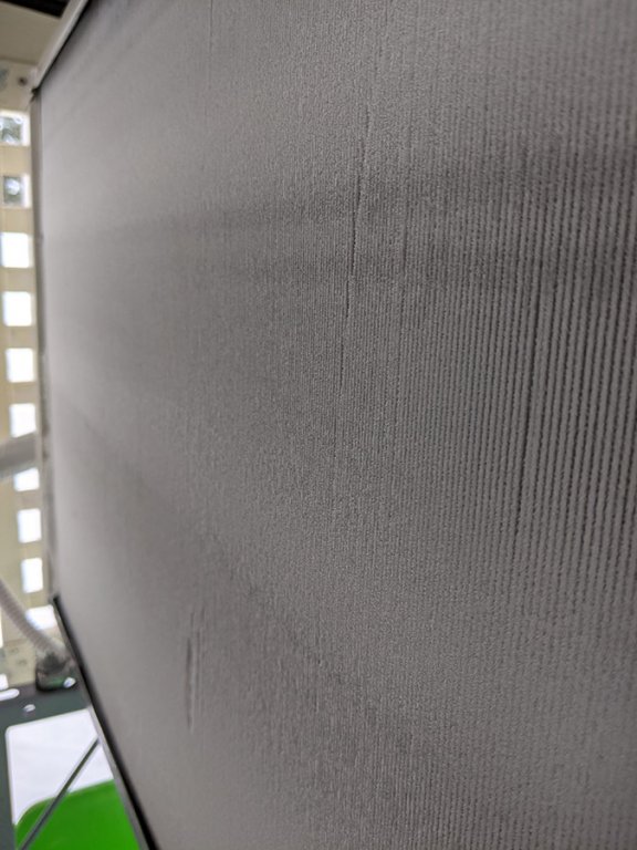

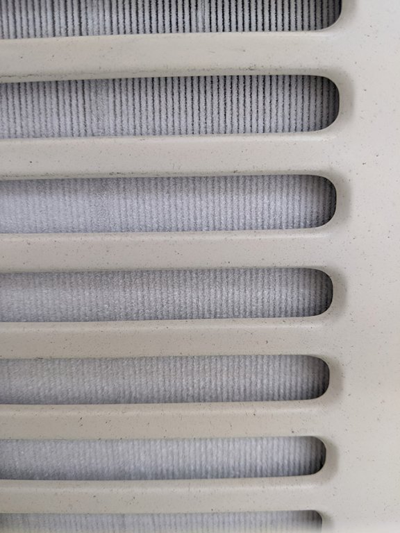

Esitänpä vertaisarvioitavaksi erään teorian siitä, miksi jotkut laiteyksilöt tuntuvat olevan herkempiä hullunkierrolle kuin toiset.
Ainakin itselläni ja käsittääkseni @Juhanistolla tuntuu jäävän herkästi jääraitaa tuonne kennon alareunaan. Voisiko olla niin, että laiteyksilöissä on eroa tuossa sulatuksen tasaisuudessa, jolloin epätasaisemmin sulavat vaativat pitempiä sulatusjaksoja.
Jos tällöin sulatusanturi on alkuperäisessä paikassaan alaputkessa, sulatukset ovat lähes aina pitkiä, jotta viimeinkin raita sulaa -> päädytään ennen pitkää hullunkiertoon.
Jos anturi on yläputkessa, ei mennä niin helposti hullunkiertoon, mutta kennon alareunaan alkaa kerääntyä jäätä. -> Tätä jäät sulatellaan joka sulatuksessa, mutta se jäätyy takaisin, eli tuottaa kuormaa sulatuksille ne lähtenevät pitenemään -> päädytään ennen pitkää (vähän alkuperäistä anturin paikkaa hitaammin) hullunkiertoon.
Softan referenssiaika on sitten säädetty niiden hyvien yksilöiden (jotka toimitetaan VTT:n yms. testeihin) mukaan, jolloin referenssiaika on riittävän pitkä, koska niiden kenno sulaa tasaisemmin. Sitten taas jääraitaa sulatuksessa jättävissä maanantaikappaleissa referenssiaika ei riitä -> hullunkierto.
Täältä yksi lisä-ääni tälle teorialle.
Tämän laitteen kenno sulaa aina puhtaasti ja ihan kokonaan alas saakka. Nyt anturi on keskiputkessa ja sulatuksen kanssa jää luppoaikaakin, ennen kuin ulkoyksikön puhallus käynnistyy ja kenno alkaa taas viilenemään nopeasti. Anturin ollessa vakiopaikallaan mentiin lyhyempää lämmitysjaksoa (50...80min), eikä vettäkään kertynyt pulkkaan.
Reactions: puu

helmert
Tässä näyttää toistuvan nyt kolmenlaista tilannetta:
  1. Oikein toimiva pumppu: jaksot mukautuvat olosuhteiden mukaan, päästään oikeissa olosuhteissa jopa niihin maksimivetoihin
  2. Pitempiä vetoja tekevä pumppu: jaksot pyörivät siinä buutinjälkeisen 70-90 min pinnassa, ei kuitenkaan osaa mukauttaa, pitkässä juoksussa enemmän lyhennyspainetta
  3. Puolen tunnin hullunkierto: olosuhteista riippumatta pyrkii aktiivisesti kohti minimipituutta
Noita kohdan kolme tilanteita on nyt saatu useita onnistuneesti fiksattua siirtelemällä ja eristämällä antureita, mutta tuntuu olevan arpapeliä, että muuttuuko laitteen toiminta lähemmäksi tilannetta yksi vai kaksi. Paljon ollaan saatu Mitsu sielunelämästä viime aikoina selville, erityiskiitokset varsinkin Velskulle, mutta vielä on jäänyt mysteeriksi, että mikä on se syy joka erottaa nuo kohtien yksi ja kaksi pumput toisistaan. Kaksi laitetta anturit yläputkessa eristettyinä saattavat toimia lähes täysin eri tavoin. Softassa on tuon sulatuksen referenssikeston suhteen eroa vanhojen ja uusien/päivitettyjen välillä, mutta siitäkään ei tunnu olevan tyhjentäväksi selitykseksi. Itse olen ollut tilanteessa kaksi nyt hyvän tovin (anturi ylimmässä putkessa + eristykset), joten hyviä ja huonoja ehdotuksia otetaan vastaan seuraavista kokeiluista kohti tilannetta yksi :D
Mittasin nyt aktiivisen sulatuksen "viimeisimpien ohjeiden" mukaisesti. Nelitieventtiilin sihahduksesta kompuran kierrosten laskuun meni samat 2 min 40 sek kuin ennenkin, mutta uutena mitattavana ulkoyksikön tuulettimen käynnistymiseen meni 3 min 10 sek. Tästä voisi perstuntumalta päätellä, että tuo aika kompuran kierrosten laskusta tuulettimen käynnistymiseen on se 30 sekunnin "varoaika" jota jatketaan kun sulatusanturi on saavuttanut tavoitelämpötilansa. En vielä tiedä muuttaako nyt mitattu sulatus seuraavan jakson pituutta ja olen menossa nukkumaan, mutta tuo on tuossa viikon junnannut samalla välillä niin oletan ettei se siitä mihinkään elä. Päivitän myöhemmin jos on aamulla muuttunut. (Edit: ei ole muuttunut mihinkään.) Mulla on hyvin todennäköisesti se vanha softa, jonka referenssiajasta ei oikein ole vielä tietoa, joten Velskun osoittamat ajat eivät välttämättä päde tässä laitteessa.
