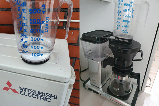

Minun tämänpäivän pumpputeko oli vihdoin sulattaa jäät pois siitä. Meni pari ämpärillistä kuumaa vettä, laskettuna kastelukannulla paljuun ja takaisin kunnes oli jääkylmää ja piti hakea uutta kuumaa vettä.
Otin ritilät samalla pois, kun sai ne irti jäiden sulattua.
Jäätä oli kertynyt niin käsittämättömän paljon myös laitteen sisälle kennoa nojaamaan, että veikkaan sen jo vaikuttaneen jonkinsekunnin sulatuksia pidentävästi. Ja sekuntipelistä kyse, joten joku pidennyskin jäänyt varmaan välistä. Ja eiköhän jäämäärä blokannut jo vähintään 10% kennon pinta-alastakin. Kompressorin äänikin alkanut kuulua sisälle ja syy oli jään sisälle jääneet kumit, eli ne enää mitään vaimentaneet. Laite oli jäällä kiinni telineessänsä jäykästi.

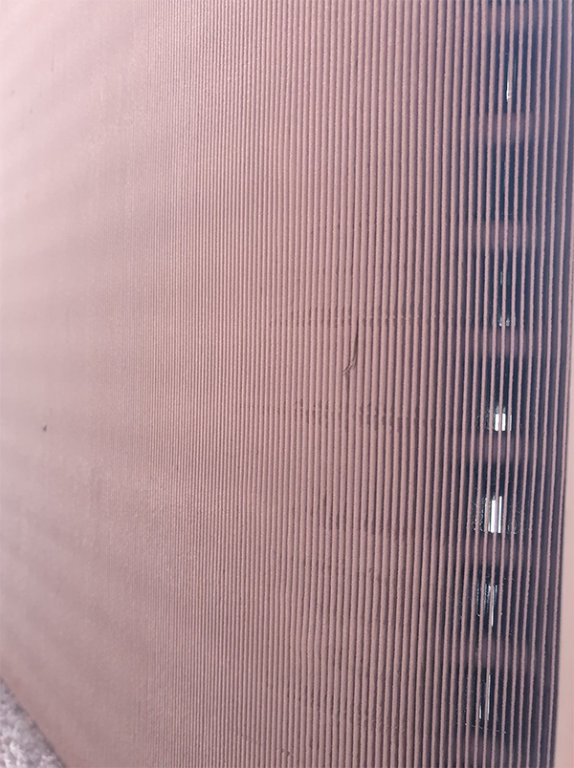

Seurasin tänään vaihteeksi ihan normisulatuksen kestoltaan. Tuli näet noin 2min 30s kestoaika 4-tie-venttiilin pöhähdyksestä siihen hetkeen, kun kompura lähti alentamaan kierroksiaan. Ja tuosta noin puoli minuuttia lisää, niin käynnistettiin jo ulkoyksikön puhallinta eli aktiivi-sulatus olisi loppunut kolmessa minuutissa. Sisäyksikön puhalluksesta- puhallukseen jakson pituus oli taas normaali 10...12min (10 minuutissa tulee 3/4 tehot ja 12 minuutissa pyyntipuhallus).
Täällä oli nyt pilvisyys selkeytynyt kirkkaaksi pouta-aamuksi (pakkasta jotain -7°C) ja ilmankosteus oli tuolloin FMI:n sivun mukaan kuivat 78%.
Tämä selittänee, miksi pumppu oli lakannut keräämästä kuuraa (ks. liitekuva), kun edelliskerralla tehtiin täyskuuraisen kennon sulatus. Tuon päälle tehtiin 2h 23min lämmitysjakso ja pumppu näytti ottavan tehoa n. 380W. Kävin äsken katsomassa kuuraisuuden ja sinne oli kertynyt uudelleen ihan samaan tapaan kuuraa kuin tuossa kuvassa noin 1½ tunnin lämmityksen jälkeen. Takkaa en ole lämmittänyt sitten viime keskiviikon ja IV-koneen esilämmitysvastusta ollaan palattu käyttämään taas osatehoilla (=n. 63% 500W:sta kertoo sen ohjauspaneeli).
Helmertin luokittelussa tämä pumppu menee nyt kirkkaasti 1-luokkaan tuolla keskiputki-anturiasennuksellaan (mutta tehdasasennuksessa oltaisiin 2-luokkaa). Kolmosen hullunkiertoon en ole toistaiseksi törmännyt tällä 2020 kevättalvena asennetulla LN25 pumpullani.

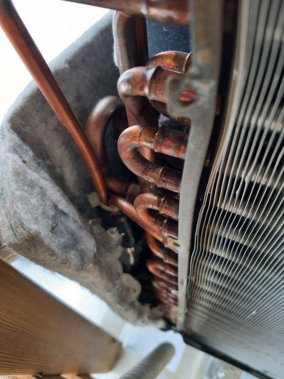

Nyt kävin sitten korkkaamassa koneen.
Kennon äärikulmassa jonne vastus ei yltä oli kertynyt reipas jääjönkkä. Pitäisi varmaan tuohon koteloon tehdä reikä jotta saa helposti sulateltua kantta irroittamatta
Huopa oli umpijäässä. Täynnä peukalonpään kokoisia jääpalloja. Anturi oli ihan ok.
Nostin anturin keskimmäiseen putkeen ja revin tuosta huovasta sisemmän huopakerroksen irti jäätyneeltä osalta.
Katsotaan miten pelittää. Bootin jälkeen on menty 80/10 jaksoja jo muutama.

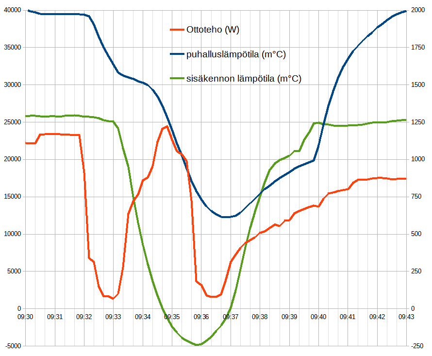

Virittelimpä virtamittauksen Fluke 189:llä tuolle pumpulle, jotta sain tehoa logattua. Tässäpä sitten kuvaajaa aamun sulatuksesta. Sulatus alkaa käsittääkseni tuossa 9:33:10 paikkeilla ja päättyy 9:36:40, eli pituus on 3min 30s? Tämän jälkeen piti lämmitysjakson samanpituisena.
Edit: Nyt kun katselin tuota @Velsku :n selitystä, niin ilmeisesti aktiivinen sulatus päättyykin jo tuossa 9:36:10, kun ottoteho menee tuonne minimiin. Eli tällöin sulatuksen pituus olisikin 3 minuuttia. Ainakaan alle ei kuitenkaan mennyt, sillä ei pidentänyt lämmitysjaksoa.
Sisäyksikön lämpötiloja tarkasteleva logiikkani triggasi sulatuksen alkamaan 9:33:20 (sisäkennon lämpötila alkaa laskea) ja loppumaan 9:36:00 (sisäkennon lämpötilan mimini) Tällä saadaan tulokseksi vain 2min 40s. Tuo ulkoyksikön puhaltimen käynnistyminen on vaikeampi trigata lämpötiloista, mutta sen kai voisi jollain tarkkuudella saada tuosta puhalluslämpötilan (sininen käyrä) minimistä.
Vasemmalla Y-akselilla lämpötila millicelsiusasteina (m°C), oikealla Y-akselilla teho watteina (W).

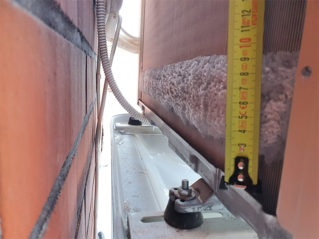

Täällä taas tehnyt sulamattoman raidan yön aikana alaosaan. Pakko siirtää anturi yläputkesta pois. Varmaan sitten seuraavaksi kokeillaan keskiputkea eristettynä :prkl:

Jep.. Nyt on taas siirretty ja viimeisen kerran. Kun kevään kelit etenee ja lumet sulaa niin sitten kylmäaineiden tarkastus. Kun suurin ongelma näyttää olevan huono sulatusteho.

Tässä vielä ensimmäinen sulatus resetin ja 90min lämmitysjakson jälkeen. Tulkitsin tuosta, että teki noin 3,5 minuutin sulatuksen (14:34:00 - 14:37:30). Nyt on ollut lauhempi keli, ja pumppu on tehnyt selvästi vähemmän töitä. Sulatusvettä tuli huikeat 2,5dl, joten hyvin voisi pidentää lämmitysjaksoa, vaan eihän tämä sitä tee näin pitkän sulatuksen jälkeen.
Pahasti ei ollut kuuraa sulatuksen alkaessa. Hyvin näkee viielä läpi:
Näin sitä jäätä kerääntyy alas. Alkuun jää raita tuohon 8-10cm kohdalle ja siitä alkaa sitten kerääntyä alaspäin:
Saahan tällä yhden sulatuksen vesimäärällä jo kupillisen kahvia!
Tänään ensimmäistä kertaa kellotin sulatuksia. Alkutilanne 80min sulatusväli. Sulatuksen alusta puhaltimen käynnistymiseen noin 3min. Väli muuttui 90min. Nyt tämän jälkeen seuraava sulatus joka oli 2.50min. Tuossa voisi 10min taas tulla lisää. En ole ennen seurannut ulkona tarkemmin sulatuksia mutta tämä jälkimmäinen sai aikaan kunnon höyryt kennoista eli ainakin lämpöä riitti. Pientä höttölunta oli satanut kennon päälle joten tuo höyryily johtui varmaan siitä. Anturi eristettynä keskiputkessa ja vetänyt koko ajan 80min. Tänään aamulla aukaisin vielä kerran ulkoyksikön. Katsoin sitä bitumimöykkyä ja en alkanut sitä aukaisemaan. Tuo oli tarkoitus mutta liikaa vaivaa. Aukaisin bitumin päältä isosti auki ja puhaltelin lämmintä ilmaa sen sisään. Aika varovainen saa olla koska bitumi sulaa aika äkkiä käsiin. Mutta pääpointti että pitkästä aikaa jatkoi sulatusväliä ihan omin avuin.
