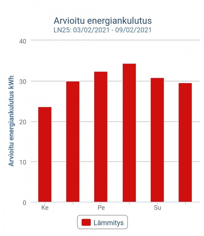

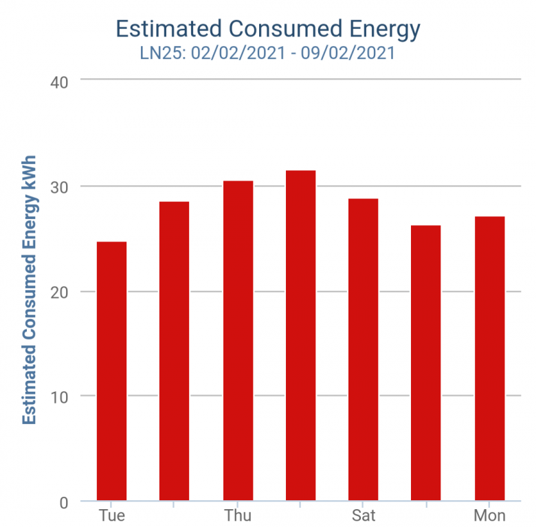

Ikävä tuottaa pettymys, mutta nuo melcloudin arviot energiankulutuksesta ei ole tietääkseni edes kelvollisia antamaan suuntaa mitä kulutus voisi suuruusluokaltaan olla. Saati sitten, että kahta laitetta voisi vertailla niiden perusteella. Resetti kuulemma auttaa niihinkin numeroihin...
Reactions: juu
puu
Kyllä itselläni on uskoakseni kohtalaisen järkevää tavaraa antanut. Ainakin siten että itsensä kanssa voi arvioida. Joskus on sitten näyttänyt noin 1/5 kulutuksesta jostain syystä resettien välillä, mutta taas palautunut. Kuitenkin Toki parempi olisi vertailla jollain paremmalla tavalla mitattua dataa.
Mutta kaiken kaikkian vertailu kahden kohteen välillä on aika hankalaa. Pitäisi olla samanlainen lämmitystarve, sama lämpötila, sama kosteus jne. että voisi järkevästi vertailla. Joka tapauksessa olen itse aika varma siitä, että näissä on selkeitä yksilöllisiä eroja.
Hartsa82
Kait nuo on suuntaa-antavia kuitenkin.

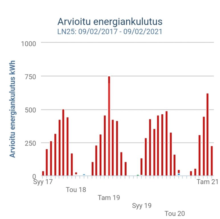

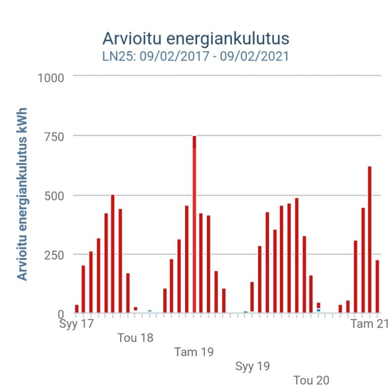

Tässä koko pumpun historia.
puu
Ja kyllä tuosta mielestäni voi sen verran sanoa, että itselläni ja Hartsa82:lla pumppu tekee oikeasti töitä, eikä vain hönkäile vähän avustamassa muuta lämmitystä.
katso liitettä 69460
Tästä voi päätellä, että talvella lämmitetään ja kesällä ei jäähdytetä. Eli kyllä sitä suuntaa saa, mikä vuodenaika on.
Joo, melko vastaavia lukuja minullakin on. Pikkuisen isompia.
Ainakin, täällä melko moni on aikaisemmin noita lukuja katsoessaan huomannut niiden olevan ihan väärällä hehtaarilla... resetillä korjautunut. Joten hyvin vaikeaa on uskoa, että noilla lukemilla voisi vertailla tai tehdä isoja johtopäätöksiä. Arvioina mitsukin niitä pitää, eli eivät mittaa vaan laskevat jollain fuzzylogiikalla...

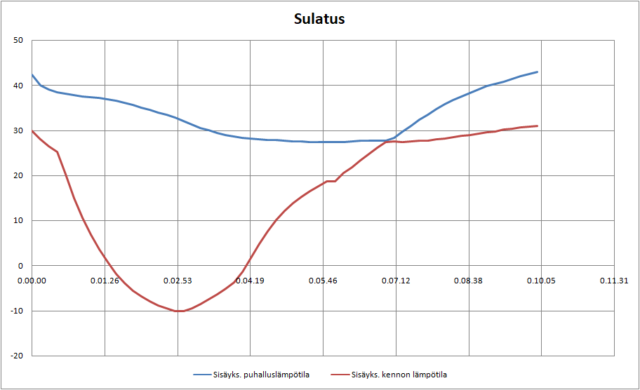

Kävinpä äsken ulkoyksikön vieressä kellottamassa sulatustapahtuman. Pakkasta n. -18°C. Sain seuraavat aikaleimat tapahtumille, korjatkaa toki jos olen tulkinnut väärin:
0:00 neliventtiili kääntyy (suhahdus) - sulatus alkaa
2:45 kompressorin kierrokset alkavat laskea (surinan taajuus laskee)
2:56 kompressorin kierrosten lasku loppuu
4:00 tuuletin käynnistyy
6:50 kompressori käynnistyy (surina alkaa)
9:50 kompressorin kierrokset alkavat nousta (surinan taajuus kasvaa)
Eli onko tässä nyt se aktiivinen sulatus 2:45 vai 2:56 vai peräti tuo 4 minuuttia? Joka tapauksessa olen 99% varma, että seuraava lämmitysjakso ei ole edellistä (60min) pidempi. Edit: saman mittaisena jatkoi läpi yön.
Tässä vielä kuva, mitä sisäyksilöllä tapahtuu samaan aikaan. Pahoittelen typerää x-akselia, excel bugitttaa. Tuosta nähdään, että sisäyksikön kenno kylmenee siihen asti, että kompressorin kierrokset ovat laskeneet. Sitten sisäkennon lämpötila alkaa nousta, kunnes kompressori käynnistyy, ja ilmeisesti sisäyksikön puhallin samalla(?), jolloin puhallusilma alkaa lämmetä. Tässä puhallusilma lämpenee tavallista nopeampaa, sillä oli kokeeksi puhalluslämpötila pienimmällä.

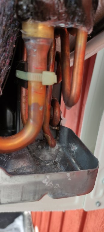

Operaatio pelastakaa ilmapumppu taas ohi. Aukaisin paketin ja muuten kaikki kuivaa ja hyvää, ainoastaan kun otin huovan pois tuli näkyviin pohjalta noussut jää joka osittain putkistossa kiinni. Poistin tuon jään. Kuvassa näkyvää jäätä olin jo rapsutellut meisselillä irti ennen kuvan ottoa. Muuta ei ollut tarvetta tehdä
