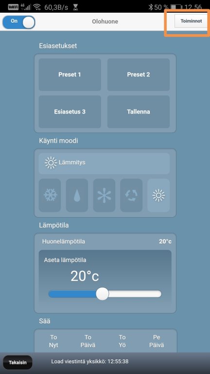

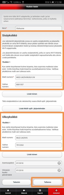

Milläs jipolla MelCloudiin saa näkyviin energiankulutusraportin? Minulla näkyy nyt ns. vakiona lämpötila historia, käyntimoodi, wifi sign.vahvuus ja virhe raportti...
Oletko syöttänyt malli numeron ja sarja numeron sisä ja ulko yksiköstä sillä sen energia kulutus raportin saa näkyviin.
Kiitosta, eipä olisi tullut itselle mieleen. Täytyykin kokeilla. Mielestäni ne kertaalleen syötin tunnuksia tehdessä, mutta ei näköjään tiedot näy "rekisteröi uusi laitteisto" kohdassa.
Edittiä: menin tuohon kohtaan rekisteröi uusi laitteisto niin sieltä tuli odotettu herja, kyseinen laitteisto on jo rekisteröity käyttäjälle xxx.
Voiko olla vaikutusta, minulla on käytössä MelCloudista versio V1.21.0.1, tämä on uusin mitä APP Storesta saa.. Toisaalta internet selaimessa sovellus näyttää ihan samalta kuin puhelimessakin.
@Jabbe seuraa noit kuvia ja muista viimeisenä tallentaa, oranssit laatikot kuvissa opastaa sisä ja ulko yksikön tietojen syöttämisen kohtaan. Valitse numero kohtaan tulee sarja numero elikkä laitteessa Serial No ja Malli numero kohtaan tulee Model tai Service Ref tiedot löytyy laitteiden tarrasta.
