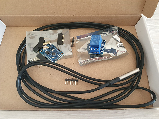

Velsku, toimiiko sinulla OTA ?
Aiemmalla versiolla OTA-päivitys ei minulla toimi WeMos D1 Minissä. Download kyllä alkaa mutta
jossakin vaiheessa WeMos heittää pyyhkeen kehään ja alkaa dumpata muisti-/rekisterisisältöä. Selvittelen asiaa...
Velsku
:) .Otan tuon pöytätestiin ja raportoin tuloksista.
OTA toimii ihan loistavasti.
Tarkista, että laittamasi IP osoite ei ole jo käytössä.
Varmista, että laitteesi saa riittävästi virtaa, eikä esim. Rele kuluta niin paljoa, että OTA epäonnistuu virranloppumiseen jossain vaiheessa.

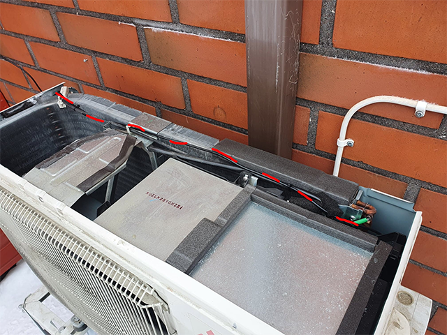

Sellainen huomio vielä, että ainakin tuo kennon lämpötilaa mittaava anturi antaa silloin tällöin "nan"-arvoja. Voikohan olla, että on tuo pumppu sen verran vihamielinen ympäristö sähkömagneettisine häiriöineen, että kommunikaatio välillä epäonnistuu? Noissa tehdastekoisissa kun tuo kaapelikin on vielä suojaamatonta mallia.
Tällä hetkellä anturin kaapeli menee punaisella katkoviivalla merkittyä reittiä:
Velsku
katso liitettä 69811
NaN = Not a number...
Minä puolestani veikkaan, ettei johdu tuosta. Vaan johtuu sinun johtojen pituudesta, jalkojen väliin asetetun vastuksen suuruudesta (mikä sulla käytössä?) tai jostain muusta, jonka takia heikko datasignaali heikkenee liikaa, eikä sitä sen takia aina saa tulkittua mikrokontrollerissa.

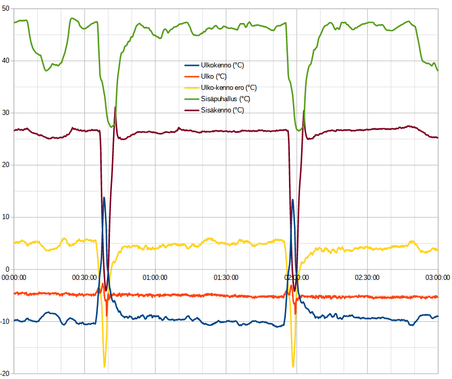

Tuossa kolmen tunnin logi, missä näkyy että tuo ulkoilman ja ulkokennon lämpötila-ero pyörii tuossa 5°C tuntumassa ja käy välillä yli kuudenkin. Ihan lopussa ero pienenee, mutta niin pienenee myös lämmöntuotto. Katsotaan jos jossain kohtaa saisi logia oikeasti kuuraisella kennolla, niin näkisi sen vaikutuksen. Tässä kuuraa ei ole ollut nimeksikään.
iro
Onhan nää melko herkkiä ulkoisille häriöille. Samaan ongelmaan törmättiin RauskiH:n kanssa, ja siitä syntyikin ajatus sijoittaa ohjaussysteemi ulkoyksikön viereen. Kuinka pitkä anturipiuha sinulla on ja missä pisteessä olet yhdistänyt rinnakkaisanturi toisiina? Jos WiFi kuuluvuus sallii niin ohjaussysteemin voisi laittaa ulkoyksikön kylkeen ja sähköt tuoda pikällä USB-johdolla.
Itselläni Arduino on sisätilassa, rinnakkaisia antureita 6kpl, joista 2 ulkoyksikössä, piuhojen pituudet välillä 2..6. Kaaplit olen vetänyt mahdollisimman heti kotelon ulkopuolelle. Kaapelina olen käyttänyt mikrofonikaapelia. Satunnaisia häiriöitä tulee nimenomaan ulkoyksikön antureista mutta tulee tuolta valideja lukemia riitävän usein.
Velsku
katso liitettä 69818
Ei tuosta voi kyllä vielä päätellä mitään kennon tilasta. Ehkä tuo delta pysyy aika lailla samana, kunnes oikeasti siitä ei ilma pääse juuri kiertämään ja silloin alkaa nopeammin kasvaa.
Sinun anturisijoituksella viisi astetta on kyllä liian pieni ero.
Tuo dt on kyllä ihmeellinen. FH:ssa ja FD:ssä on käytännössä samanlainen kenno ja omissa mittauksissani FH:n dt on puhtaalla kennolla 2-3 astetta ja kun ollaan 5 asteessa niin kenno on jo selvästi kuurassa eli kauttaaltaan valkoinen joskin lamellien välit vielä auki ja muistaakseni 7-8 asteessa ei oikein enää valo näy läpi. En kyllä millään keksi tuolle LN:n suuremmalle erolle syytä ja suurempi ero tarkoittaisi myös että LN keräisi nopeammin kuuraa ja menisi siten myös huomattavasti nopeammin tukkoon. Testasitko anturit keskenään ennen asennusta esim. jäävedessä ja ulkona pakkasessa että näyttävät samoja arvoja?
Tuossa toisessa ketjussa olevat kuvasi sulatuslämmöistä ovat kyllä yhteneviä FH:n kanssa. Se että sulatus jatkuu 5 asteen yli johtuu siitä että ainakin FH:ssa ja todennäköisesti LN:ssä sulatuksen katkaisussa on ehto että koneen pitää lukea katkaisulämpötilan ylittäviä lukemia 30 sekunnin ajan. Koska tuo koneen anturi on kohtuu massiivinen niin omassa pumpussa menee lähes minuutti siitä kun ulkopuolinen loggeri on saavuttanut ennen kuin sulatuksen katkaisukäsky annetaan. Sama näyttäisi käyvän sinunkin mittauksissa.

Hyvin samannäköistä dt käppyrää kuin mitä olen saanut FH:sta ja sinulla saisi tosiaan mennä pidempään. Käyrässäsi punainen on ilmeisesti ottoteho? Väkisinkin pistää silmään rauhaton käytös, eli sulatuksen jälkeen pumppu painaa melkein kaasu pohjassa reilun tunnin jonka jälkeen otto tippuu 750-1000w välille... Onko asennuspaikka minkälainen, voisiko sisäyksikön lämpötila-anturin siirto rauhoittaa käytöstä?
Huijausvastukseksi mielelllään 33-35 kohmin vastus niin pohjapellin vastuksella ainakin mahdollisuus pysyä päällä. Mielestäni varmin olisi jos kytkisi 33 kohmin vastuksen sulatusanturin tilalle huijauksen aikana
Punainen on ottoteho.
Sulatuksen jälkeen pumppu lisää tehoa itseasiassa aika hitaasti, eli ei räjähtävästi. Minulla on lämpötilatarve todella kova ja pyynti +26 tällä hetkellä. Siksi laite vetää kaasu pohjassa, kunnes pumpun ympäristö "porraskäytävä" alkaa saavuttamaan pyyntilämpötilaa. Ilmankierto ei minulla ole optimaalinen... En pidä tuota sisäyksikön lämpötila-anturia ongelmana, vaan asennuspaikkaa josta on vaikea saada lämpösiirtymään pois. Käsin pitää siivekkeetkin laittaa väliasentoon, muuten jää kiertämään lämpö täysin tuonne porraskäytävään ja talo kylmenee... Tuolla on minun sijoituspaikka aiheesta oman ketjukin, jossa kuvaan ongelmaa.
