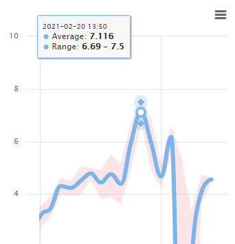

Nyt käväisi tuo ulkoilma-kenno-lämpötilaero jopa 7,5 asteessa, minkä jälkeen kuitenkin laski taas alle viiden.Hätäisesti katsottuna oli n. 10 minuuttia yli 6 asteen. Kuitenkin tuo reilu 10min tuon jälkeen tapahtunut sulatus ei ollut mitenkään liian myöhään kennon kuuraisuuteen nähden.
EDIT: Nyt laitoin pyynnin ja puhalluksen täysille, niiin mennään jo yli 8 asteen lämpötilaeron, vaikka edellisestä sulatuksesta parikymmentä minuuttia aikaa.
EDIT2: Käytiin jopa yli 9 asteen lämpötilaerossa..

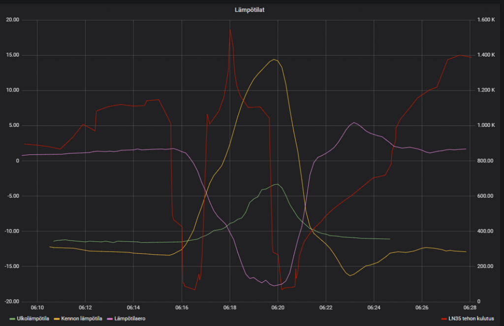

Kuvakaappaus täältä:
puu
No nyt alkaa itseasiassa olla jo jonkun verran kenno tukossa ja n. 9,5°C lämpötilaerolla mennään. COP näyttäisi kuitenkin olevan vielä yli 4.

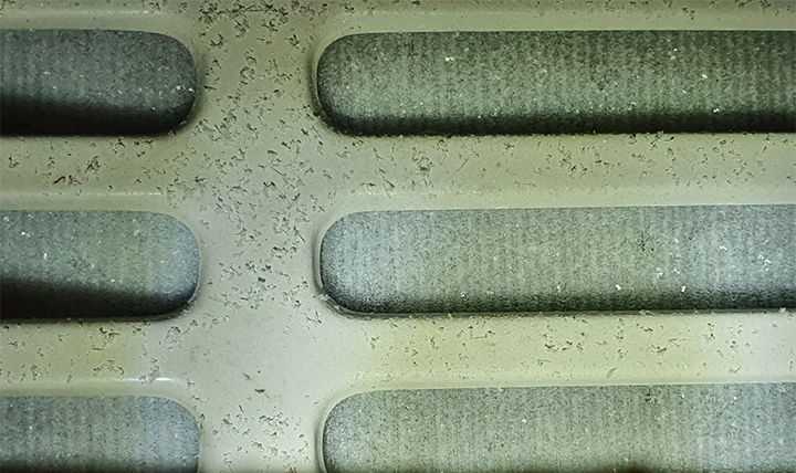

Tässä vielä kuva kennosta juuri ennen sulatusta. Nyt on kyllä jo kohtalaisen tukossa. Reilu 7 astetta oli tuo lämpötilaero tässä kohtaa.

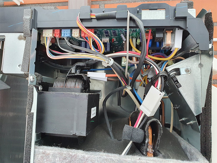

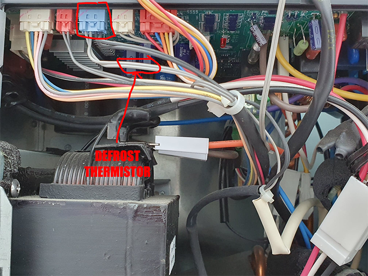

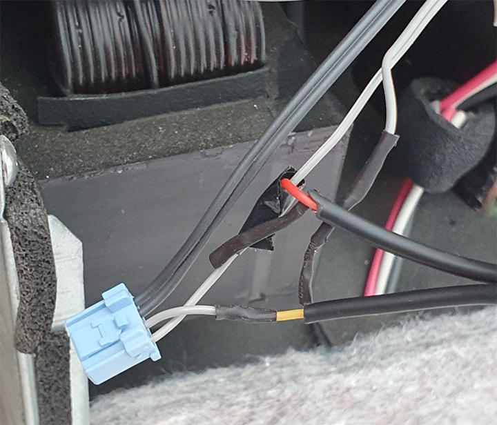

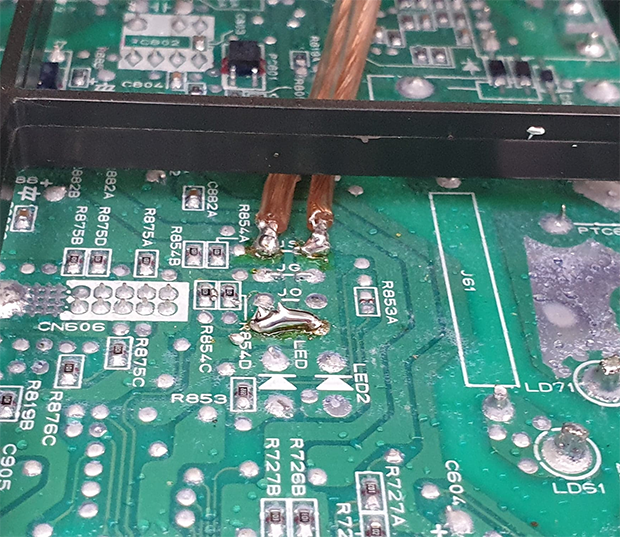

Jumppasimpa sitten laitteen auki ja laitoin huijausvastuksen piuhan paikalleen.
Ensin kourallinen ruuveja auki ja etupelti pois. Tältä näyttää elektroniikkapaketti:

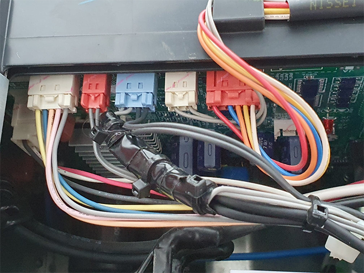

Tuosta sinisestä liittimestä nuo vaalenharmaat piuhat ovat sulatusanturille. HUOM! Voi olla eroja versioiden välillä.

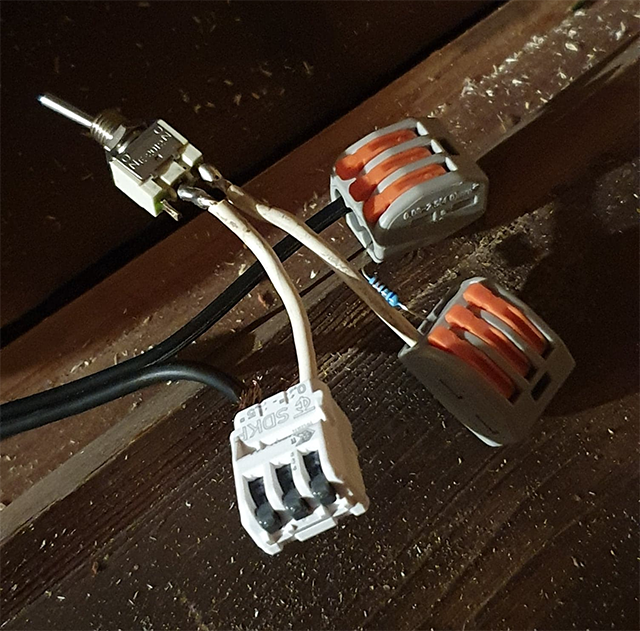

Tuollainen kötöstely tuli tehtyä, eli sillä saa nyt joko vaihdettua anturin tilalle tai kytkettyä rinnalle huijausvastuksen. Ei siistein viritykseni, mutta tällainen siitä kädet kohmeessa tuli.
Vielä ammattimaisesti Nittoa ja nippusiteitä päälle.
Nipsaisin alapuolelta tuon sulatuksen loppulämpötilan jumpperin JS poikki. Laitoin sille piuhan kaveriksi, että voi tarpeen tullen kytkeä takaisin. Nyt ajelen vielä °5 asetuksella. Tuon JK-jumpperin jouduin tinaamaan, kun nipsaisin sen ensin vahingossa poikki :cool:.
Vähän meinasi alkaa jänskättämään kun alkoi lunta sadella. Kuvassakin näkyy vesipisaroita piirilevyllä. Kuivailin sitä vielä hiustenkuivaajalla hyvän aikaa ennen kun laitoin virrat päälle laitteeseen. Ei tullut savuja.
Nyt menen vielä vakioasetuksilla ilman mitään huijauksia, enkä ilmeisesti ainakaan saanut mitään rikki. Sitten vaan huijailemaan sopivassa vaiheessa, mutta ensin kämppä lämpöiseksi seisakin jäljiltä.

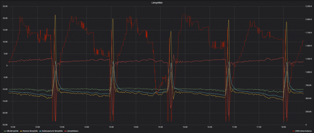

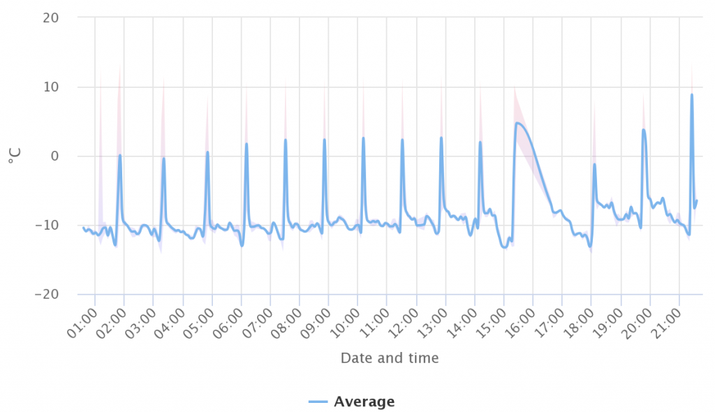

Velsku

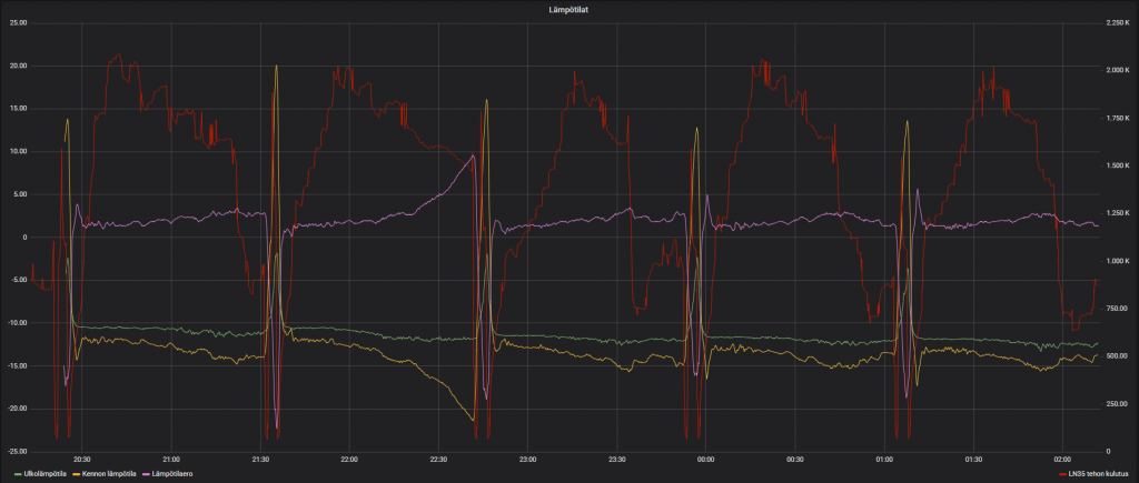

Tässä käyrät kuudelta viimetunnilta. En ole ollut kotona, joten ei ole voinut kastella missä tilassa kenno on ollut. Mutta lämpötilaerosta päätellen ei ole ollut tukossa ennen yhtäkään sulatuksen aloitusta.
Kuvan keskivaiheilla myös pumppu on laskenut tehoja reilusti, joka on vaikuttanut lämpötilaeron suuruuteen pienentävästi. Ei tosin aivan kauheasti siltikään.
Tuosta myös huomaa, että ulkolämpötila-anturi seuraa jonkunverran kennon lämpötilaa. Se hekä pitää eliminoida ulkoanturin sijoittamista säätäen.

Tuolta löytyy myös parista sulatuksen jälkeisestä hetkestä suuri ero lämpötiloissa, joka pitää algoritmissa ottaa huomioon.
Softaan pitää kehittää "lyhin mahdollinen lämmitysaika", se siittä vielä puuttuu!
Delta nousee tuossa yli viiden, sillä ulkolämpötila-anturiin vaikuttaa vielä sulatuksentuottama lämpö nostavasti, mutta kennonlämpötila on jo laitettu laskuun kompressorilla. --> Delta käy heti sulatuksen jälkeen suurempana, kuin 5C. Tuossa on kyseessä ajankohta, jossa ei vielä ole edes sisäyksikkö alkanut puhaltamaan, vaan tuossa lämmitetään vasta sisäyksikön kennoa kompressorilla.

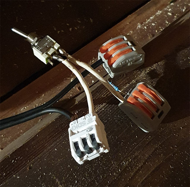

Nyt kytkin 68k vastuksen sulatusanturin rinnalle, ja sehän lähti jatkamaan lämmitysjaksoa. Olisi pitänyt olla 80min, niin vastuksella huijasin menemään 100min asti, millaista ei ole tänä talvena tehnyt. Kun kytkin vastuksen pois, minuutin sisään käynnistyi sulatus. Pitempäänkin olisi varmasti lämmittänyt.
Nyt otin virrat välissä pois ja vaihdoin sulatuksen lopetuslämpötilan 10 asteeseen, katsotaan miltä näyttää toiminta sen kanssa.
katso liitettä 69905
Ennenkuin koskette sormella tällaiseen, tarkistakaa yleismittarilla maata vasten, ettei ole jännitettä näissä.
Henki lähtee herkästi, eikä vainoharhainen varmuuskerroin tässä hommassa venettä kaada...
Ihan vaan, että minua hirvittää sähköäjohtava metallikytkin tässä.
puu
Tarkoittaisi käytännössä, että laitteen prossukin (joka mittaa anturia) kelluisi jossain kaukana suojamaan potentiaalista. Kai se periaatteessa mahdollistakin on, mutta varsin erikoista olisi. Mutta oikeassa olet, että ei vara venettä kaada. Ja toki on aina mahdollisuus että on kytkenyt väärin piuhat, jote ei ole koskaan tyhmää varmistaa tuota mittarilla.
Velsku
Tai joltain kohdalta joku kohta koskettaa jotain väärää kohtaa ja tuossa on sitten yllättävä jännite. Eli varmuuskerroin aina käyttöön.

Juu ihan asiallisia varoituksia. Palatakseni aiheeseen, nyt teki about 5,5 minuutin sulatuksen kun nostin tuota sulatuksen loppulämpötilaa. näkyykin korkeampana piikkinä tuossa kennon lämpötilan mittauksessa (ks. kuvaaja alla). Saa nähdä minkälaisen lämmitysjakson taikoo seuraavaksi. Huijausvastus on nyt pois päältä.
puu
Täytyypä nyt nostaa käsi virheen merkiksi. Kävin mittaamassa anturin johdoista, ja kyllähän siellä oli 125V (AC) maata vasten. Kytkimen vipuosaan ei tullut sentään mittarilla havaittavaa jännitettä. Vaihdoin tuon kytkimen sitten muoviseen ja katsoin kosketussuojaukset kuntoon.
Todella tärkeä asia näitä viritellessä, toivottavasti joku muukin ottaa tästä opikseen.
Velsku
Hyvä, että mittasit (vaikkakin liian myöhään) ja se on erittäin hyvä, että julkaisit tuloksen. :sille:

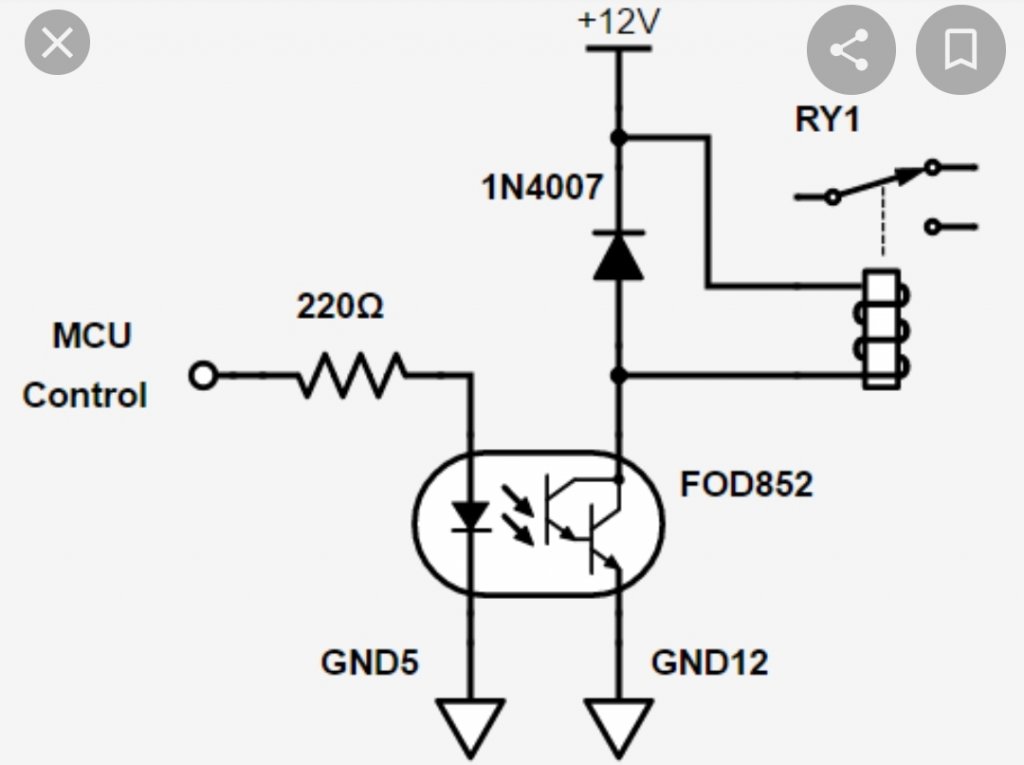

Tuossa kun puhuttiin octocouplerillisesta releestä, niin tässä kuvassa selitys. Rele ja ohjausjännite ei ole lainkaan samassa piirissä. Ohjauspiirin jännitteellä vain "sytytetään ledi" ja toisen piirin valotransistori sulkee ja aukoo relettä tuon ledin valosignaalin perusteella. Rele on kokonaan ohjattavan piirin jännitteissä. Perusreleessä tuo magnetisoiva kela on ohjauksen kanssa samassa jännitteessä, josta syystä se ei ihan näin turvallinen ole.
Kummankin kaltaisella releellä se ohjaus tapahtuu siellä pumpun sisällä olevassa releessä, eikä sieltä niin helposti vahingoissakaan pääse jännitettä ulos, koska laitteen jännite on erissä piirissä joka pysyy laitteen sisällä.
Katkaisinhommissa ei ole kahta piiriä, on vain se laitteen piiri, jota katkotaan käsin. Kaikenlisäksi kyse on verkkovirtalaitteesta. Eli siinä piilee iso vahingon riski.

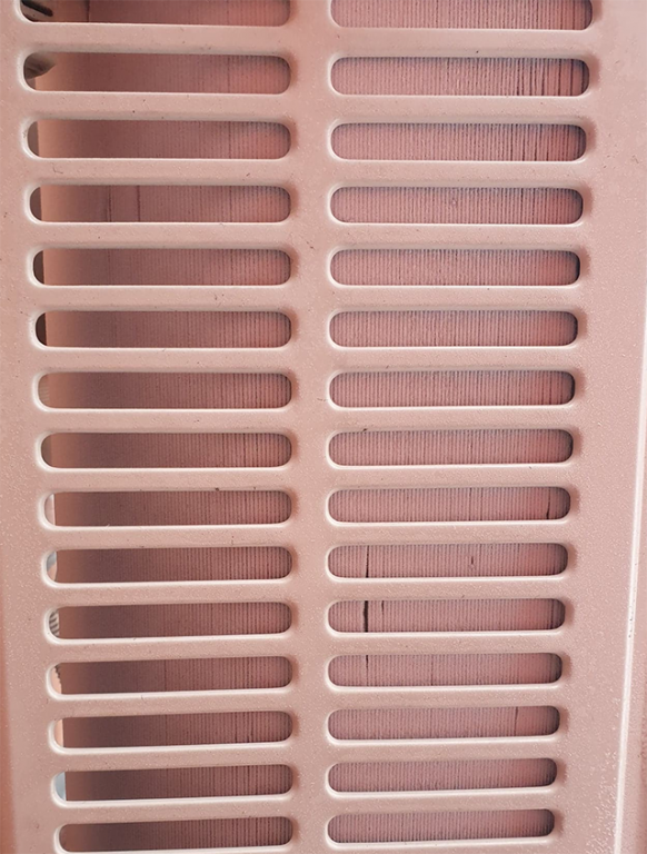

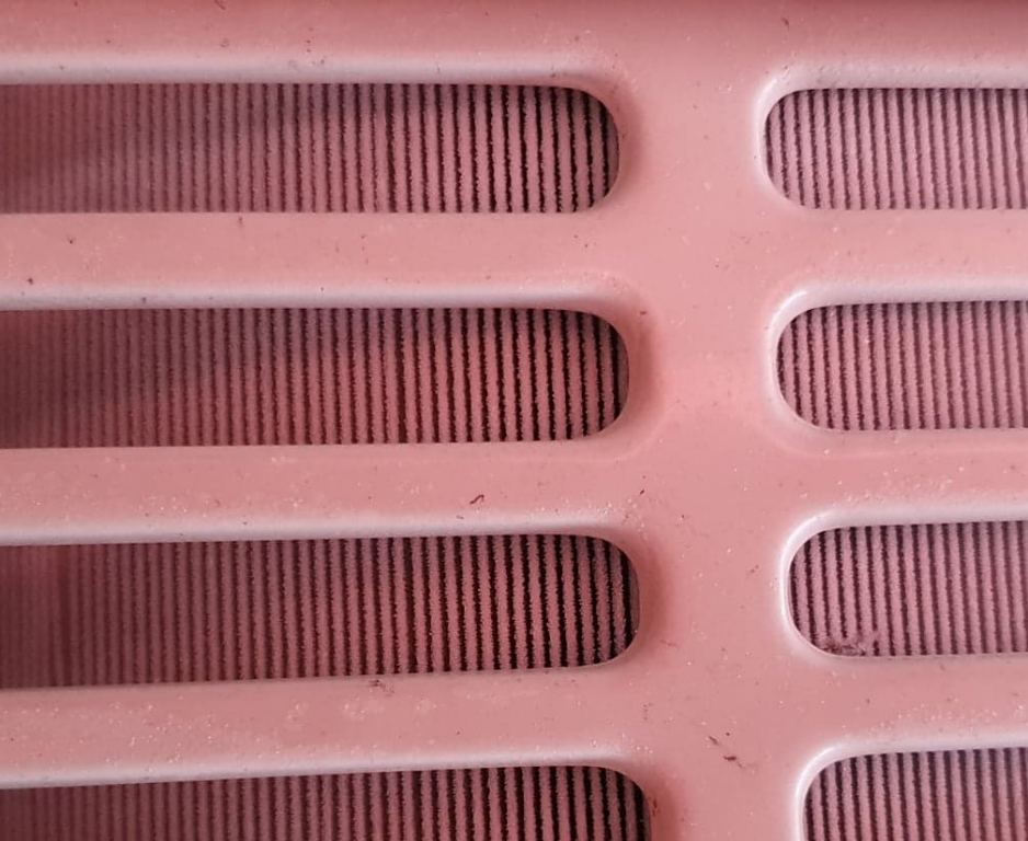

p306
Silmämääräisesti on vaikea todeta onko höyrystimen kenno tukossa.
Ehdotus:
Asetetaan A4/80 paperiarkki ulkoyksikön kennon taakse. Jos paperiarkki putoaa kenno on tukossa tai puhallin ei pyöri. Jos paperiarkki pysyy paikallaan kenno ei ole tukossa.

RauskiH
Minusta tuon näkee kyllä ihan selvästi, joskus asiasta kirjoittelinkin. Toki ensiksi joutuu kalibroimaan oman silmän näkemän kennon tukkoisuuden dt:n kanssa. Lisäksi dt kun menee lähemmäs 10 C niin sen kuulee jo puhaltimen äänestä kun ilma ei mene enää kunnolla kennon läpi.
